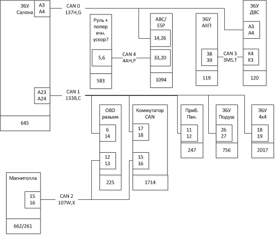

нарисовал схему CAN шин.
CAN-ы разделены буфером/фильтром и физически не связаны и имеют разные скорости?

Старый 10.08.2017, 11:56   #23
Scorp 3
Аватар для Scorp 3
Онлайн: Scorp 3 вне форума
Был(а): 15 июн 2025 04:31
Адрес: Павлодар, РК
По умолчанию Re: рестайлинг схемы Дастера
Как связаны - не скажу, но высокоскоросная двигателя связана с низкороскоросной кузовной.

Сообщение от quq Посмотреть сообщение
CAN 0 и CAN 1 может разделены буфером/фильтром и физически не связаны?
По-моему очевидно что коммутатор между данными шинами встроен в BCM (иначе как CLIP через ODBII разговаривает с устройствами на моторной шине?)
---------- Добавлено в 17:24 ---------- Предыдущее написано было в 17:01 ----------
quq
И еще - у ЭСУД (120) есть еще одна CAN-шина (выводы K3,K4 разъема MA) для связи с ЭБУ АКПП (119), естественно задействовано это только на автоматах. Ну и для того что бы диагностика ЭБУ АКПП была возможна - в ЭСУД есть встроенный коммутатор между моторной CAN и CAN АКПП.
Старый 23.08.2017, 09:02   #25
quq
Аватар для quq
Онлайн: quq вне форума
Был(а): 14 июн 2025 19:44
Адрес: Екатеринбург
Assa, Ok, обновил рисунок.

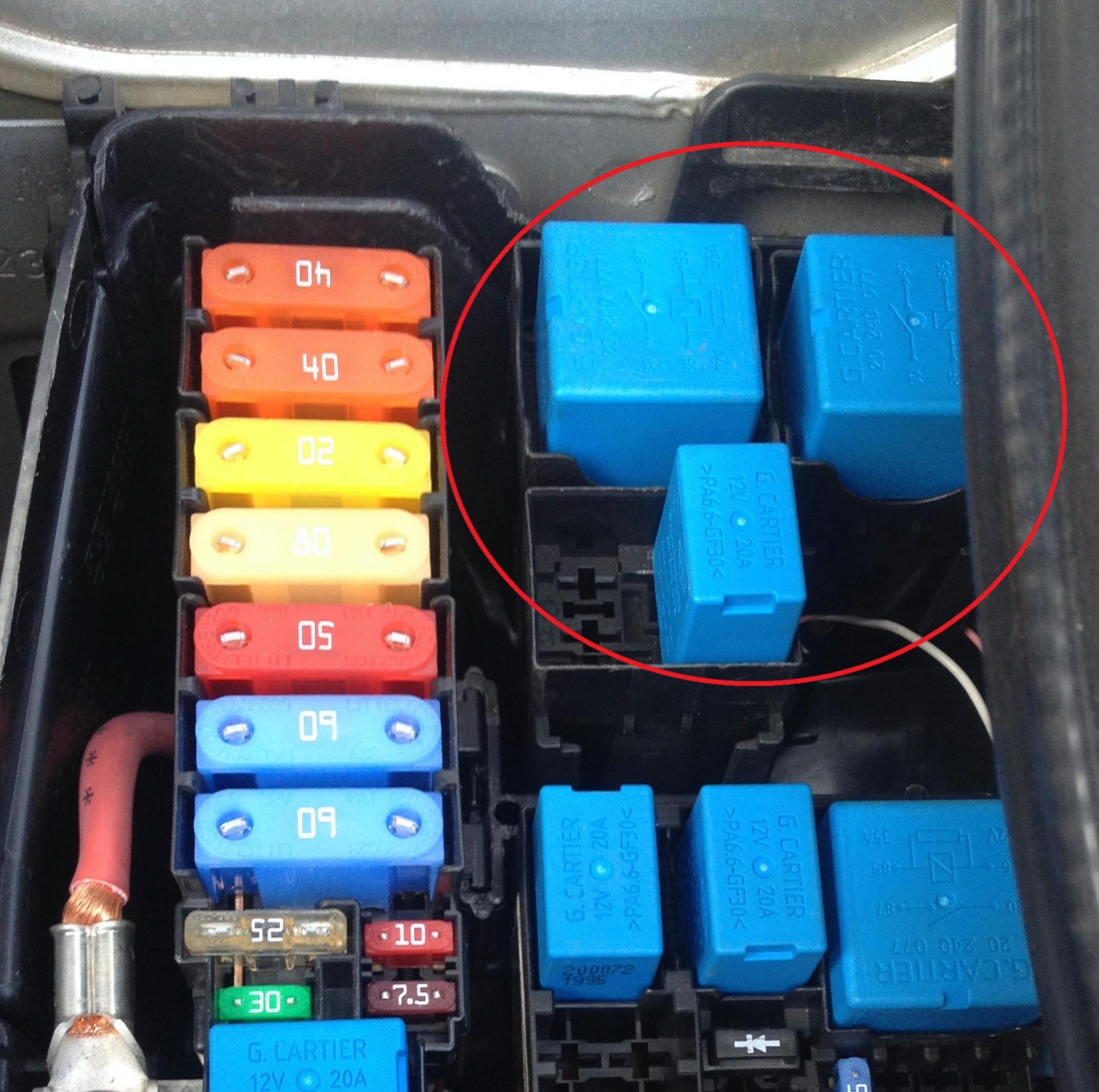

quq, Походу про эти реле история умалчивает. Что за реле, какие номера....

Сообщение от Scorp 3 Посмотреть сообщение
Похоже все это под №597(реле кондц, бенз насоса, блокировки, стартера... ), а похожая картинка только NT8692\COMMUN\PDF\PC\S43.pdf
А вот например с "хитрым" реле (№1389 есть в №777) вообще еще не разбирался.[COLOR="Silver"]

Сообщение от quq
Я разобрался. Вот на столе лежит Делаю переходник под предохранитель.

Сообщение от quq
У меня двигатель 410 и по ходу должна эта подходить NT8692\COMMUN\PDF\PC\S49.pdf, но отличается, от того, что в реале.

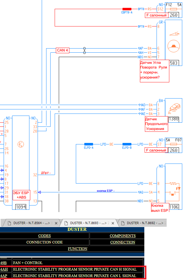

Обнаружил 5-й! CAN Руль -> ESP (CAN 4)

quq
Ты ошибся, это подключение к датчику положения руля, и пины там 33,20. Это не кан, скорее всего просто дифференциальный сигнал.
Но 5 CAN действительно есть на машинах с ЭГУР (это по-моему только дизеля, на F4R ее точно нет), она связывает электронасос ГУРа (186) с ЭСУД (K4,J4 разъем MA)
Старый 20.09.2017, 12:09   #38
За что купил ...
