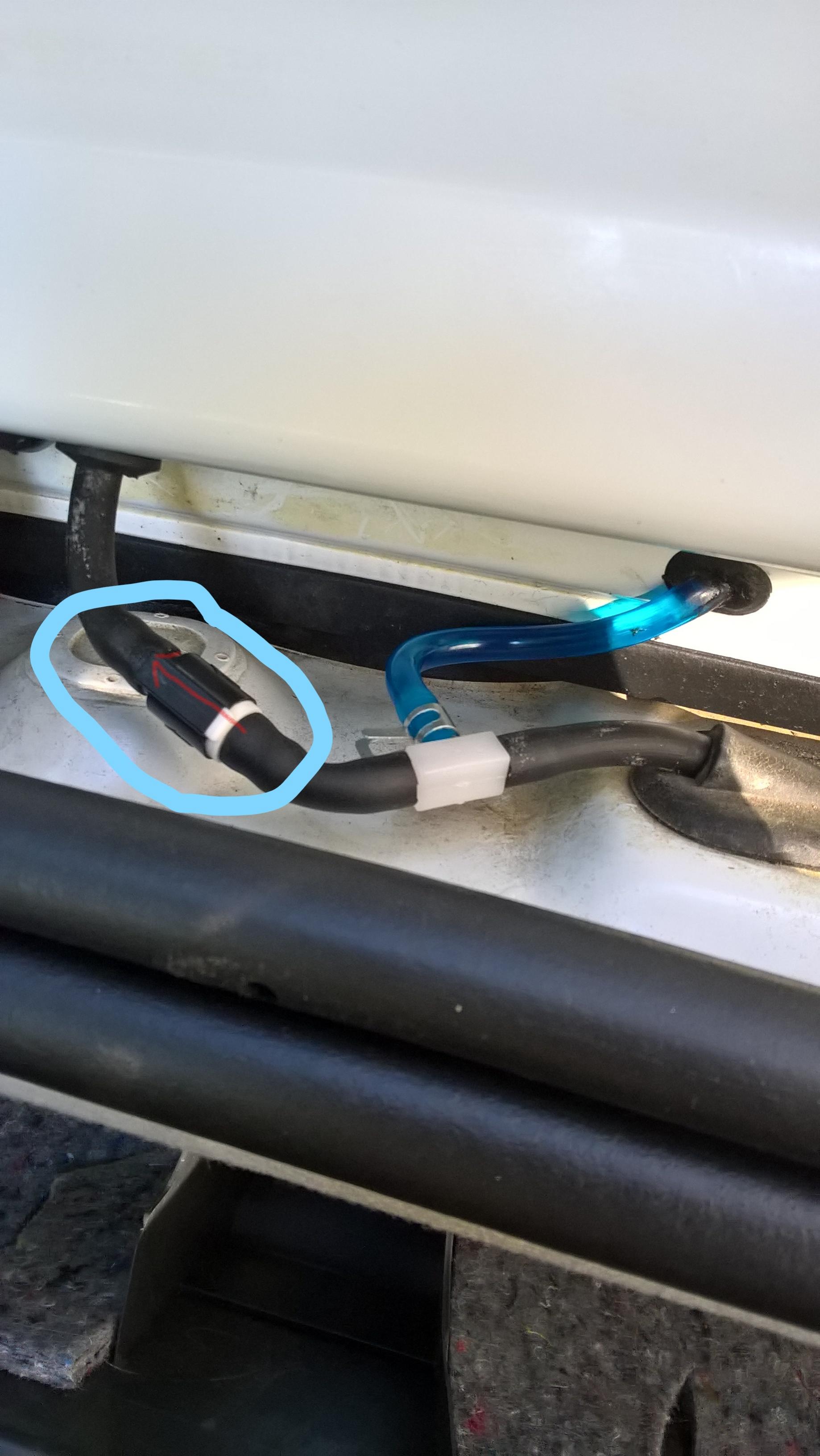

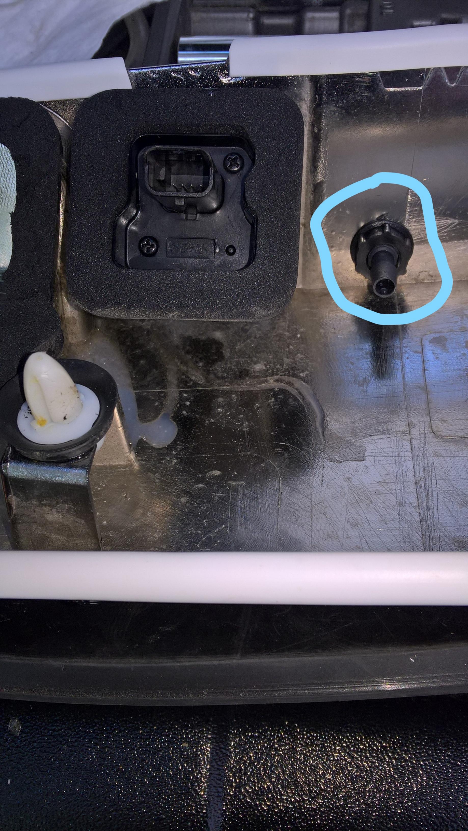

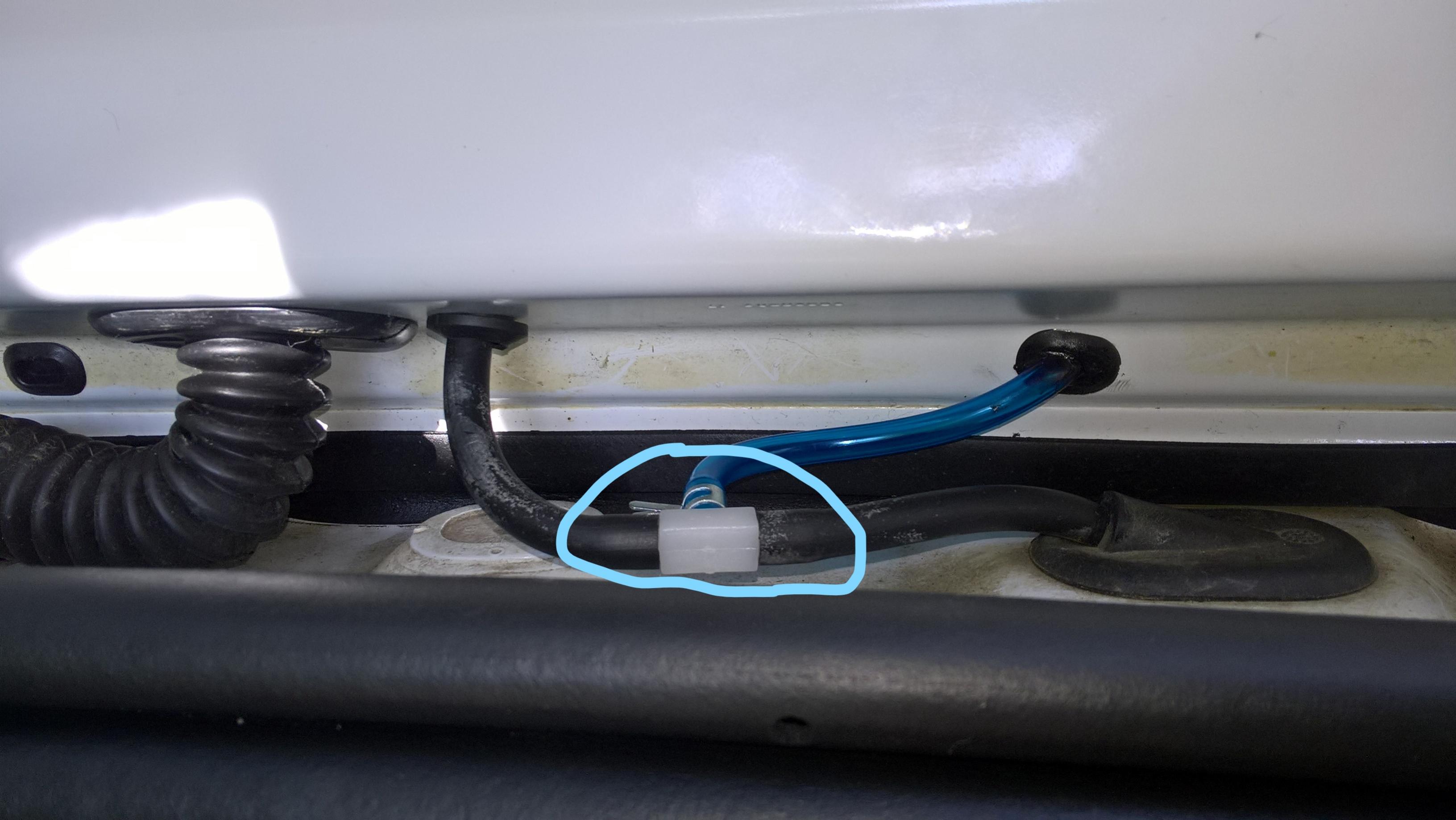

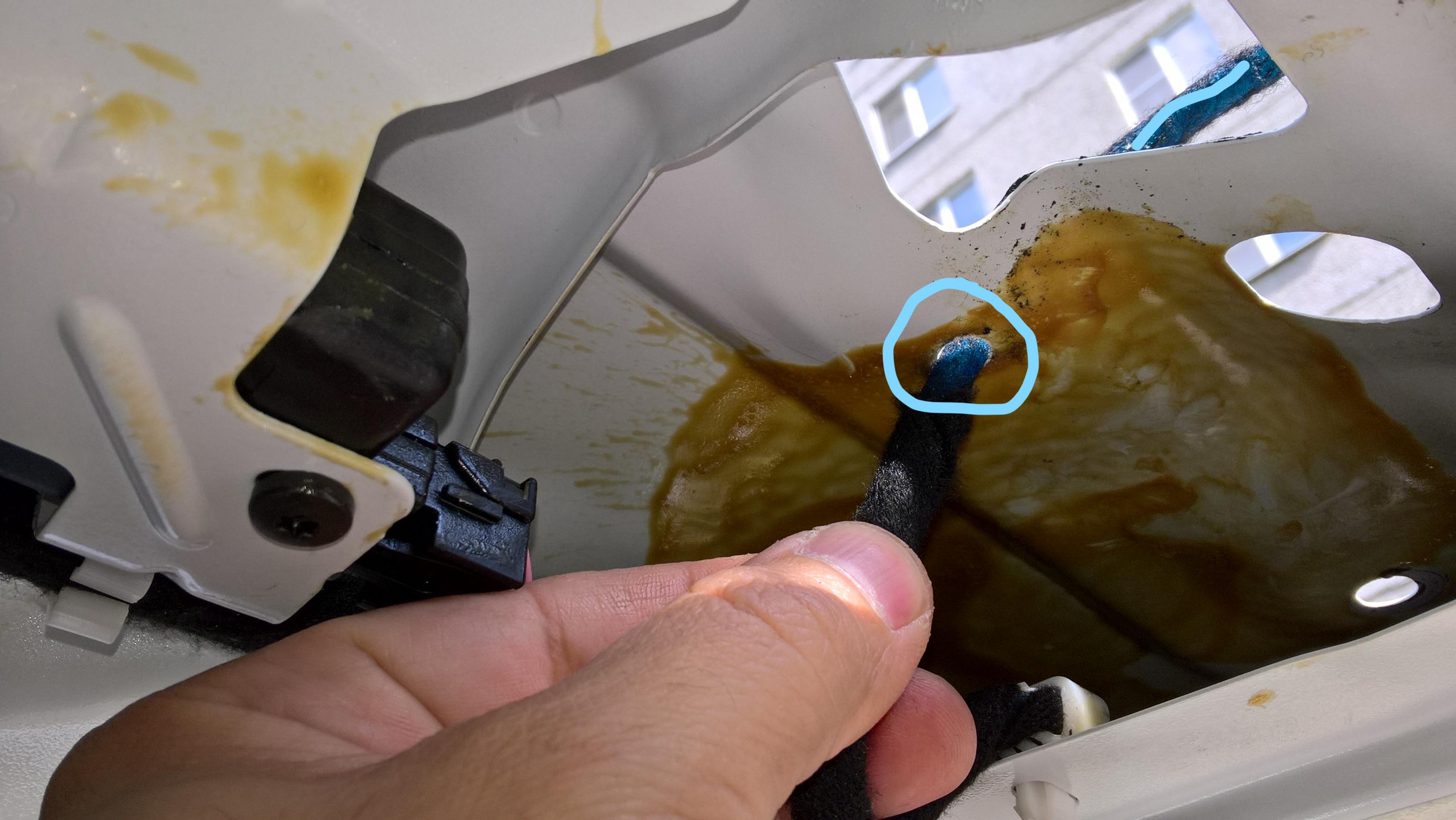

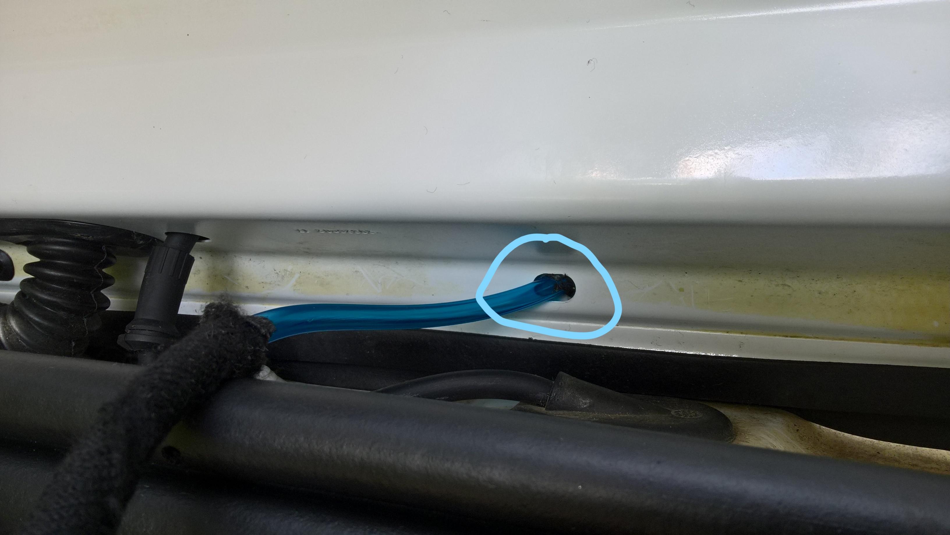

Сегодня установил форсунку омывателя камеры. Самое сложное протянуть трубку внутри двери, часа 2 протягивал. Результатом остался доволен. Обратный клапан нужно обязательно ставить в трубку омывателя стекла, иначе из форсунки камеры самотеком выливается вода. Вот несколько фото.

Название: Выход трубки внутри двери..jpg
ID:	117671   Нажмите на изображение для увеличения
Название: Вывод под накладку в отверстие от клипсы..jpg
ID:	117672   Нажмите на изображение для увеличения
Название: Вход через заглушку..jpg
Название: Подключил через тройник..jpg
ID:	117674   Нажмите на изображение для увеличения
