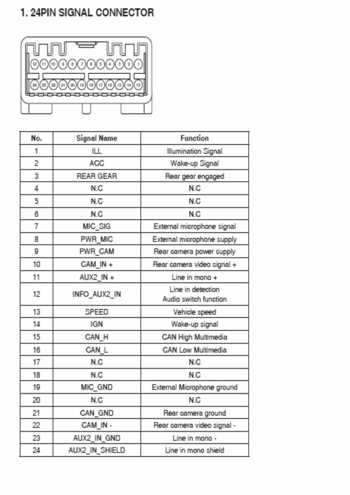

Есть купленная магнитола со всеми наворотами и т.д... Для того чтобы она при включении задней передачи перешла в режим воспроизведения видео сигнала подаваемого с камеры заднего вида, что нужно сделать????
нужно с этого разъема R2 взять 28 контакт и соединить с проводом магнитолы revers??? или же на штатном разъеме он уже есть на втором контакте (ACC), как показано на http://www.dusterclubs.ru/vb/attachm...4&d=1484230851 ??????
Чем круче джип, тем дальше бежать за трактором.
Старый 01.04.2017, 20:19   #2
Kukun
Аватар для Kukun
Онлайн: Kukun вне форума
Был(а): 16 апр 2021 11:06
Адрес: Пенза
Автомобиль: Рено дастер
По умолчанию Re: Камера заднего вида
как здесь...

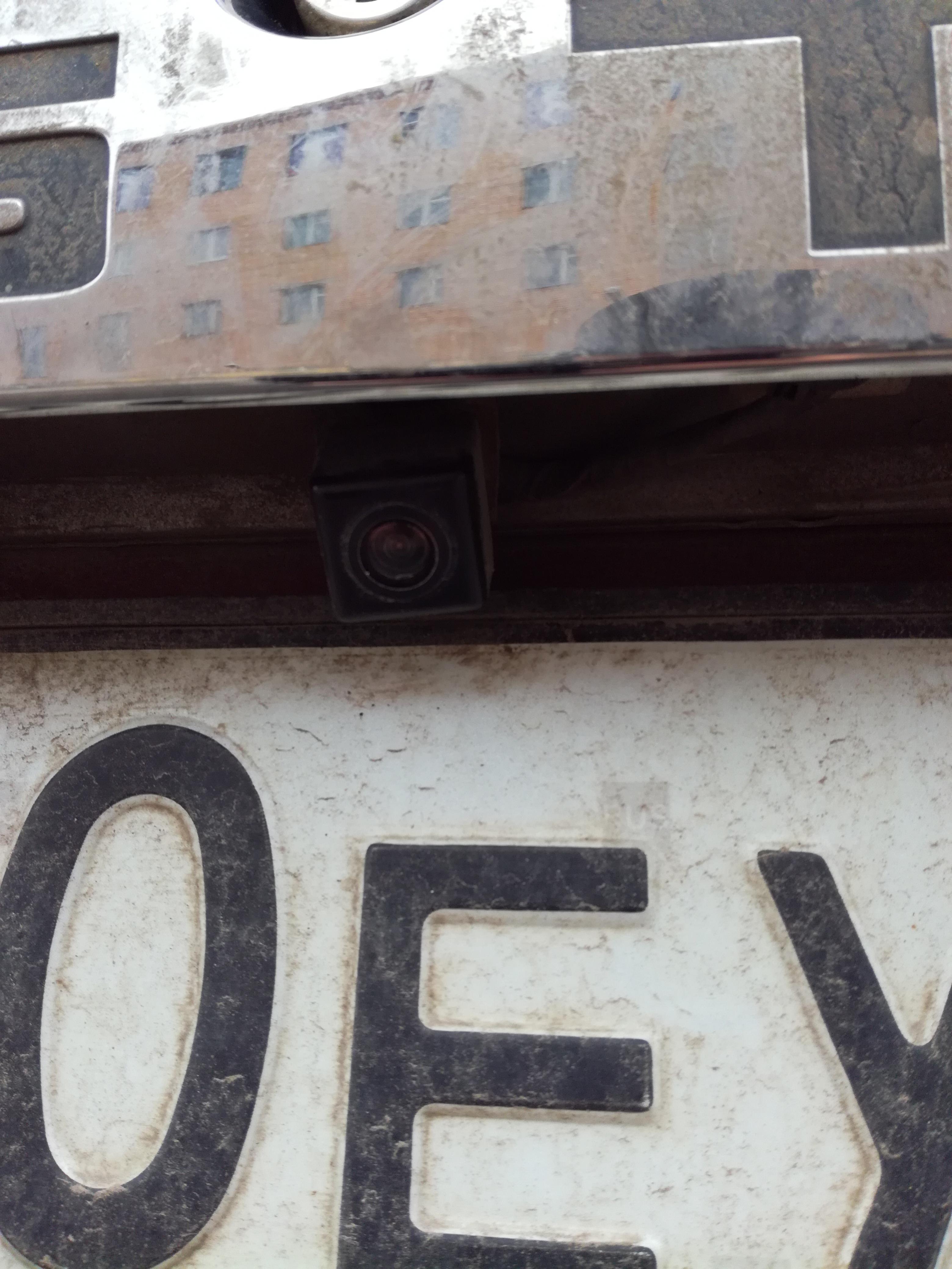

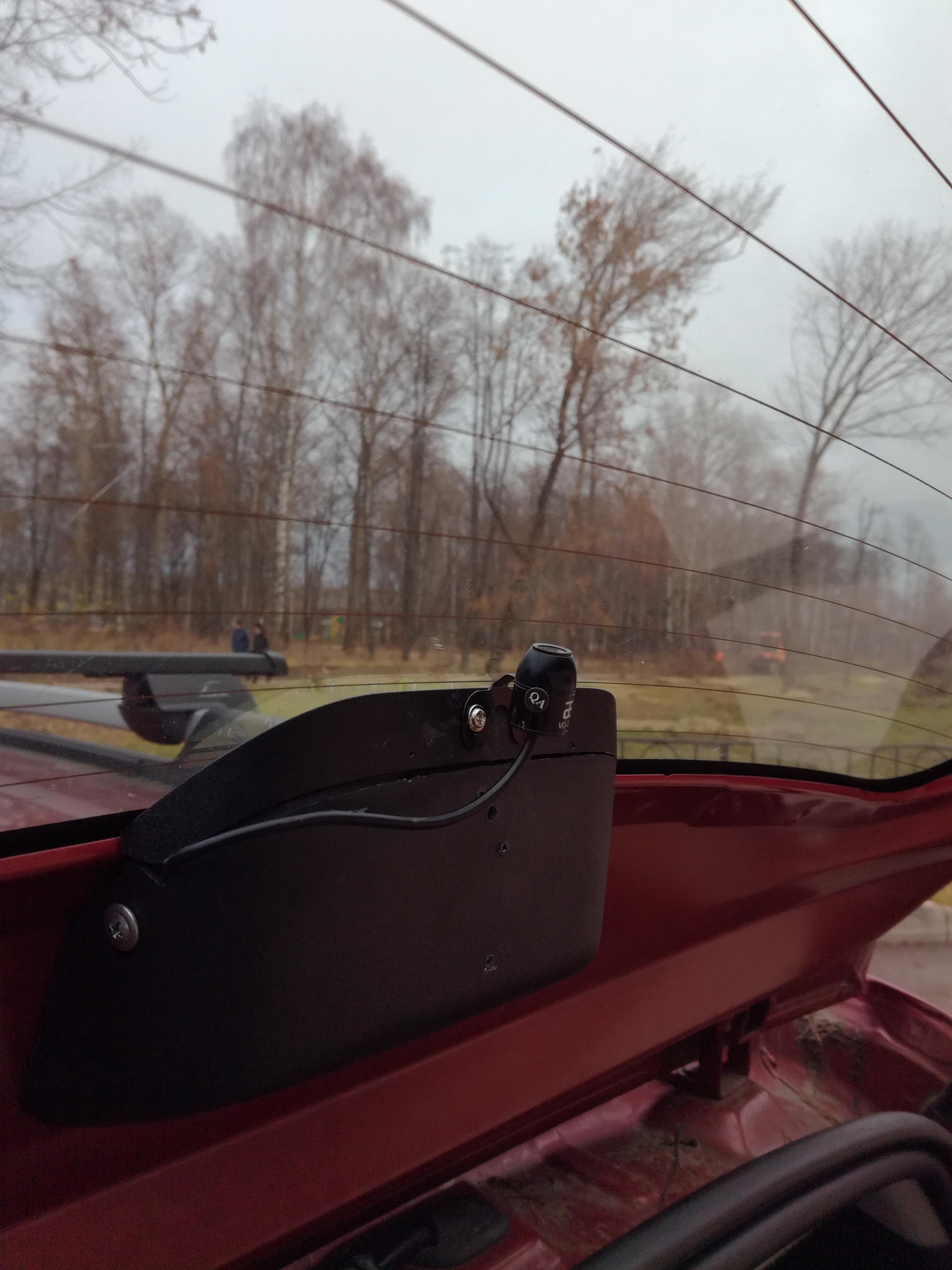

Колхозю вторую камеру заднего вида (просто на Али в свое время взял 2 по цене одной) внутри салона за задней дверью, крепить буду к доп стопу, задолбался протирать внешнюю камеру, в дождь и слякоть она бесполезна, забрасывает грязью моментально. Когда тянул кабель от пятой двери к торпеде, порвал 6-ти метровый кабель с тюльпанами на концах и ахренел, там экраном и не пахнет, просто идут три провода, земля, сигнал и управляющий + 12. Чего хотел спросить, кабель новый взять, у меня есть, или тупо соединить провода скруткой или какой хитрый способ есть, потери сигнала не будет? Очень неохота опять полсалона разбирать, тянуть.
Старый 17.11.2017, 21:44   #19
Дастик
Аватар для Дастик
Онлайн: Дастик вне форума
Был(а): 03 мая 2025 20:19
Адрес: Московская область
Автомобиль: Renault Duster Privilege 1.6 4WD K4M606 HSA8, пакет «Зимний», Пакет "Безопасность 2"
Установил камеру, прикрутил к доп стопу, теперь в дождь есть резервная камера внутри, которая всегда будет чистой. Правда видно не ближе метра от бампера, но это все же лучше, чем ничего.
Вторая камера стоит в "штатном" месте, под накладкой пятой двери снаружи, в дождь 5 минут и ее закидывает грязью.
ID:	113431   Нажмите на изображение для увеличения
ID:	113432   Нажмите на изображение для увеличения

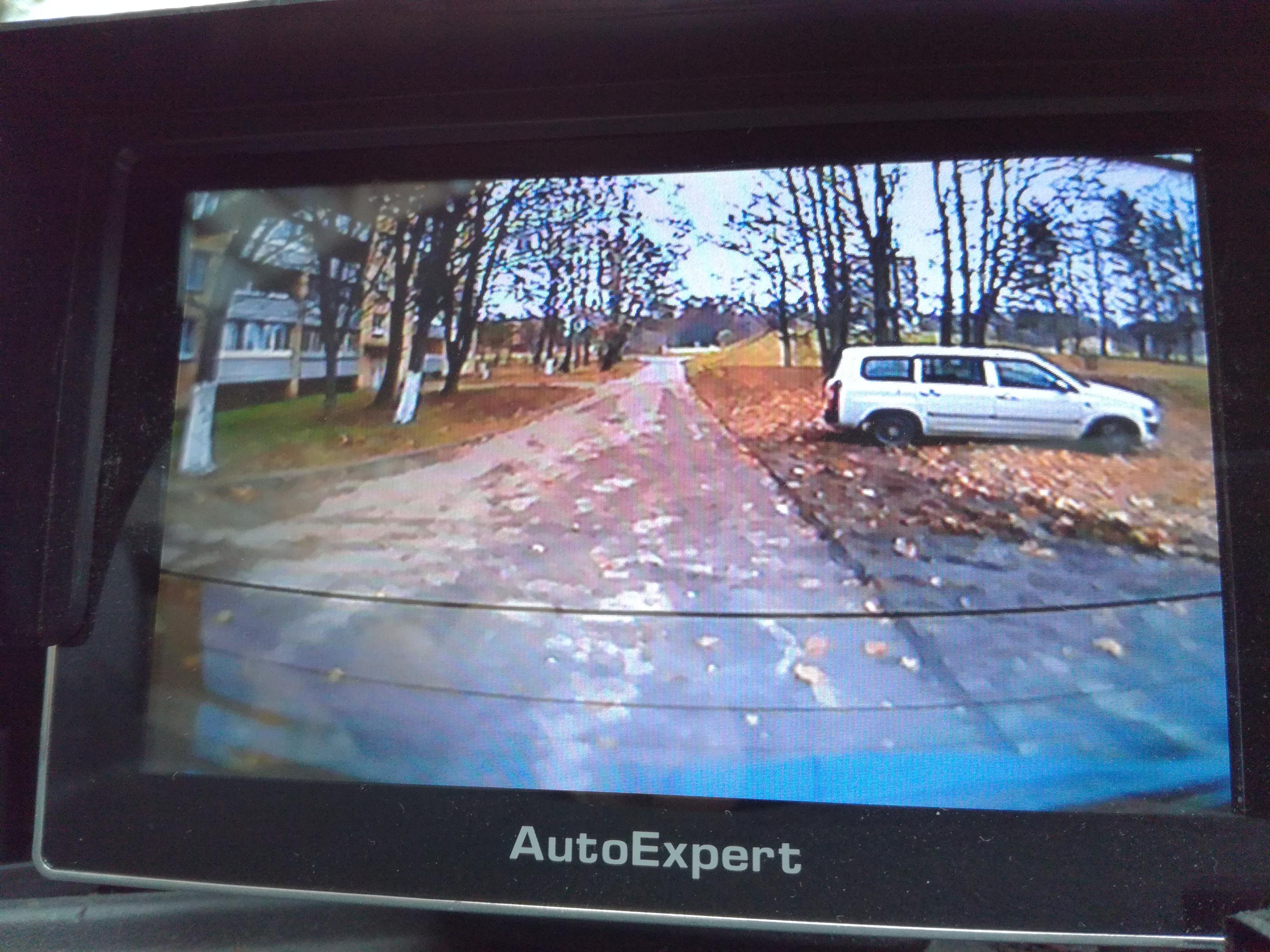

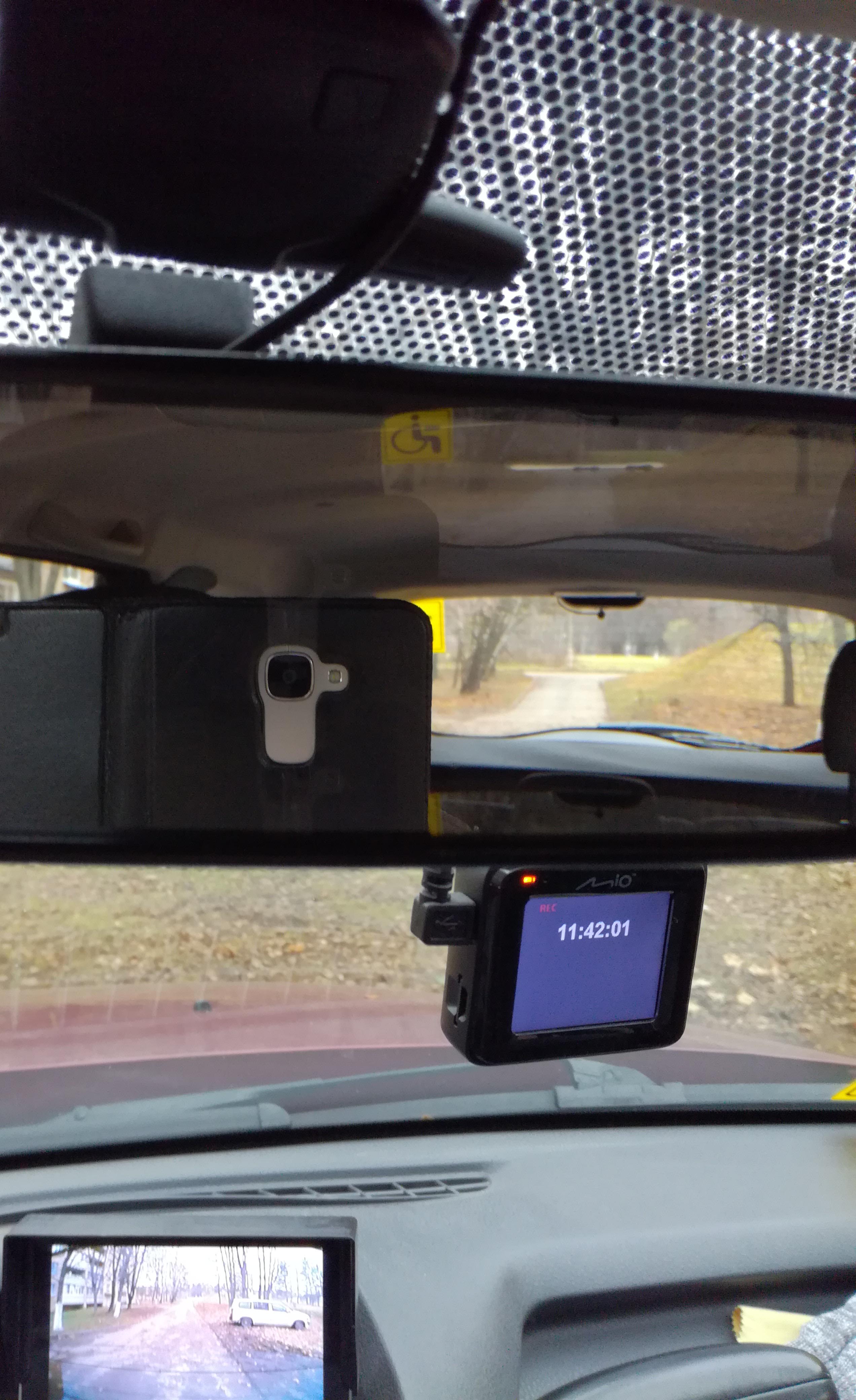

Вот так видно в монитор изображение внешний (с разметкой) и внутренней (без разметки) камер, камера крошечная, в зеркало заднего вида почти не видно.
Прикупил камеру AutoExpert VC-200, с матрицей PC7070 (1/4 inch NTSC/PAL CMOS Image Sensor with 640 X 480 Pixel Array http://pdf.ampire.de/ampire/KC503_datasheet.pdf ), я бы сказал, что за такую цену крошечный размер, качество сборки и начинка просто супер, по сравнению с Алиэкспрессом, разумеется!!! Камера универсальная, отключаются зеркалка и разметка, то есть можно ставить и назад и вперед. Надо сказать, что наше заднее стекло тонировано с завода, разница в изображении со стеклом и без огромная по яркости, пришлось повысить яркость на мониторе вдвое.
ID:	113434   Нажмите на изображение для увеличения
ID:	113438   Нажмите на изображение для увеличения
ID:	113439   Нажмите на изображение для увеличения
