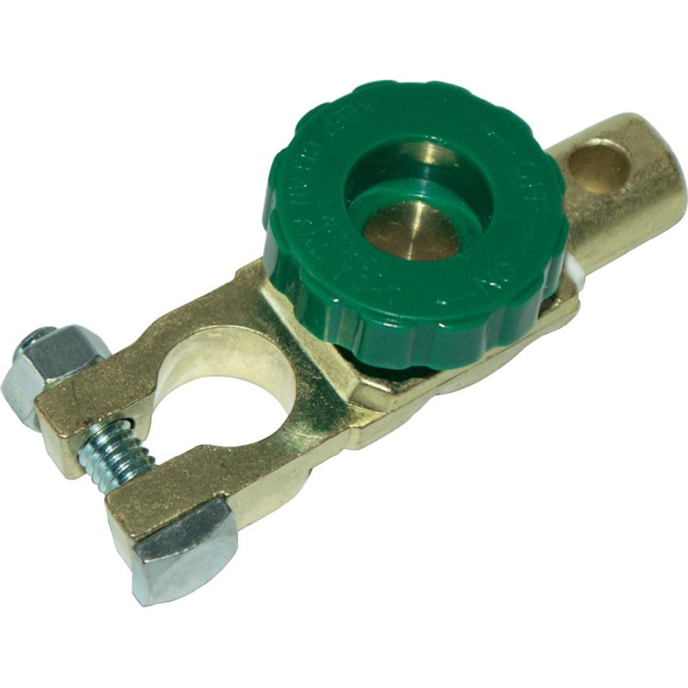

Реноман, это оно? Там контакт через резьбу идёт же? 125А не мало? Ещё пишут, что барашек этот нормально фиг затянешь...
P.S.: нашел сам, что устройство не очень надежное, передавать ток через резьбовое соединение в электрике недопустимо

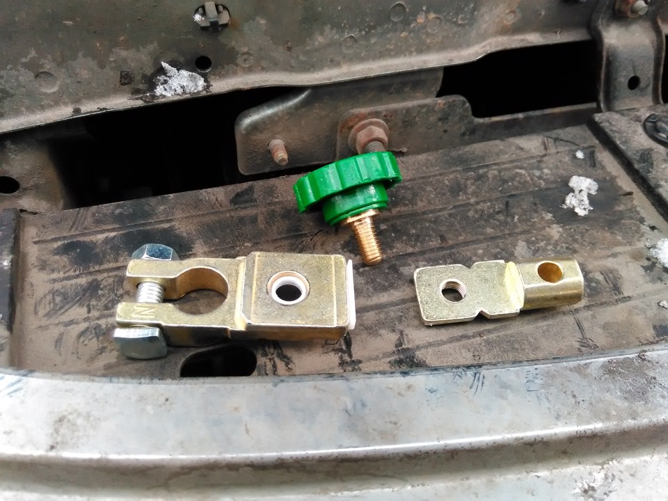

Да ! Я даже барашек перекрасил "для эстетики" . Работает нормально. Разомкнуть цепь - достаточно пол оборота . Можно вообще выкрутить . Площадь контакта (кольцо) достаточная для нагрузки . Затягивать -типа как кран в умывальнике- сила не нужна. Спустя 3 года отсутствуют окислы -протер спиртом для профилактики .. На а удобства- например ток утечки проверить за 5 сек.- щупы тестера прижал, барашек открутил и все ! Любые работы под капотом -чтобы не коротнуло - 2 сек -отключить- включить.Но, повторюсь - кому-то нужно другое и для других целей.
p/s: Электрический контакт через плоское кольцо! Резьба служит для фиксации. Контакт надежен. Конструкция идеально продумана .На Вашей фотографии она разобрана. На деле после выкручивания барашка все жестко собрано в одно целое. Вспоминаю что вроде бы наконечник только отшлифовал плоско с двух сторон для ДВУХ кабелей с двух сторон.
Это к одной половинке этого размыкателя через кольцо, со второй всё таки контакт через резьбу. В любом случае, для моих условий эксплуатации сила тока для холодного пуска двигателя мала

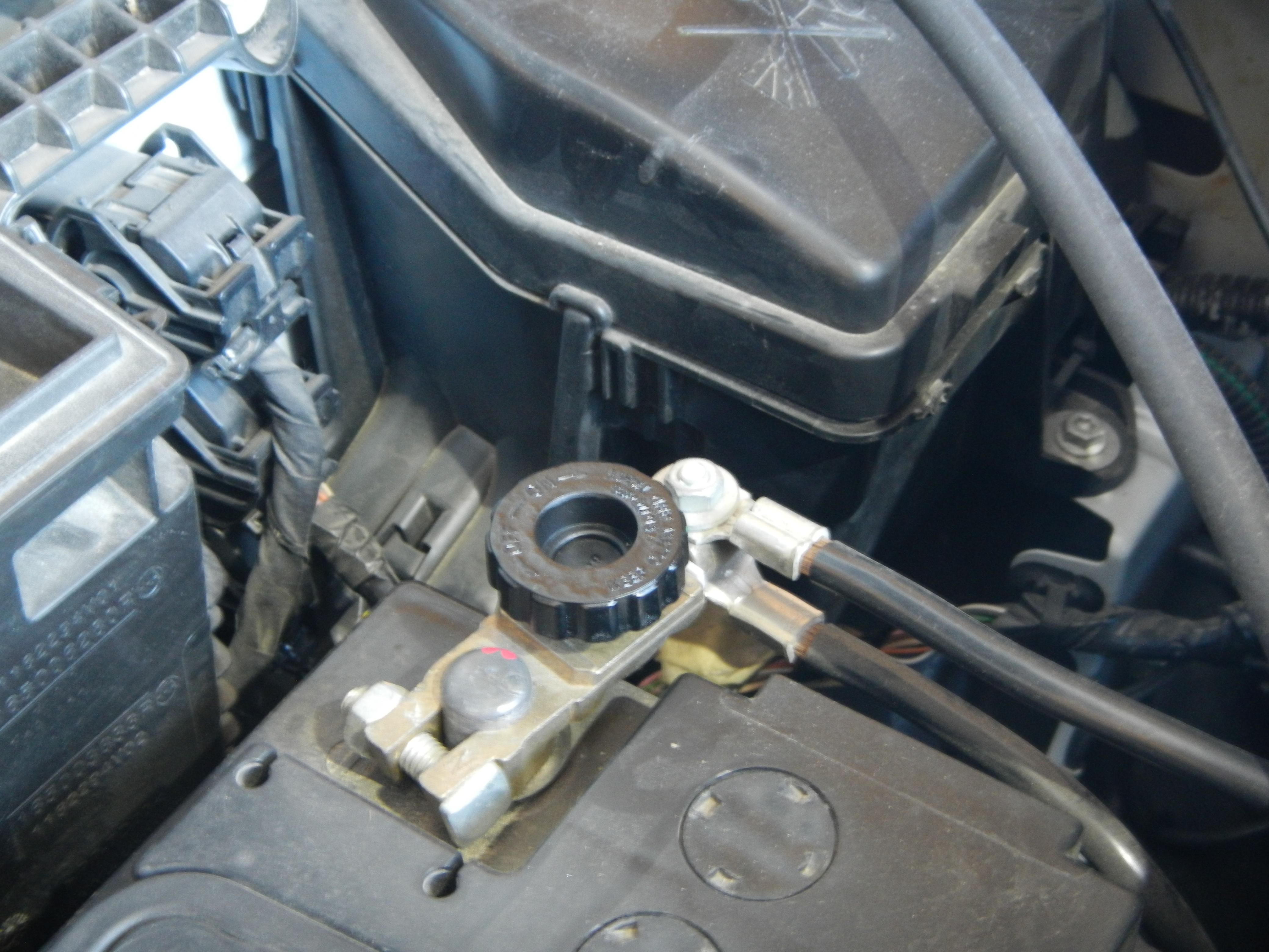

надо к такому выключателю массы актуатор от сигнализации подсоединить, и получится простое и надёжное устройство  Главное, чтобы это всё под капотом поместилось
Фото отсюда взято http://trekali.ru/i/33022487395.html , там же пишут максимальный ток 750A, номинальный - 250A
