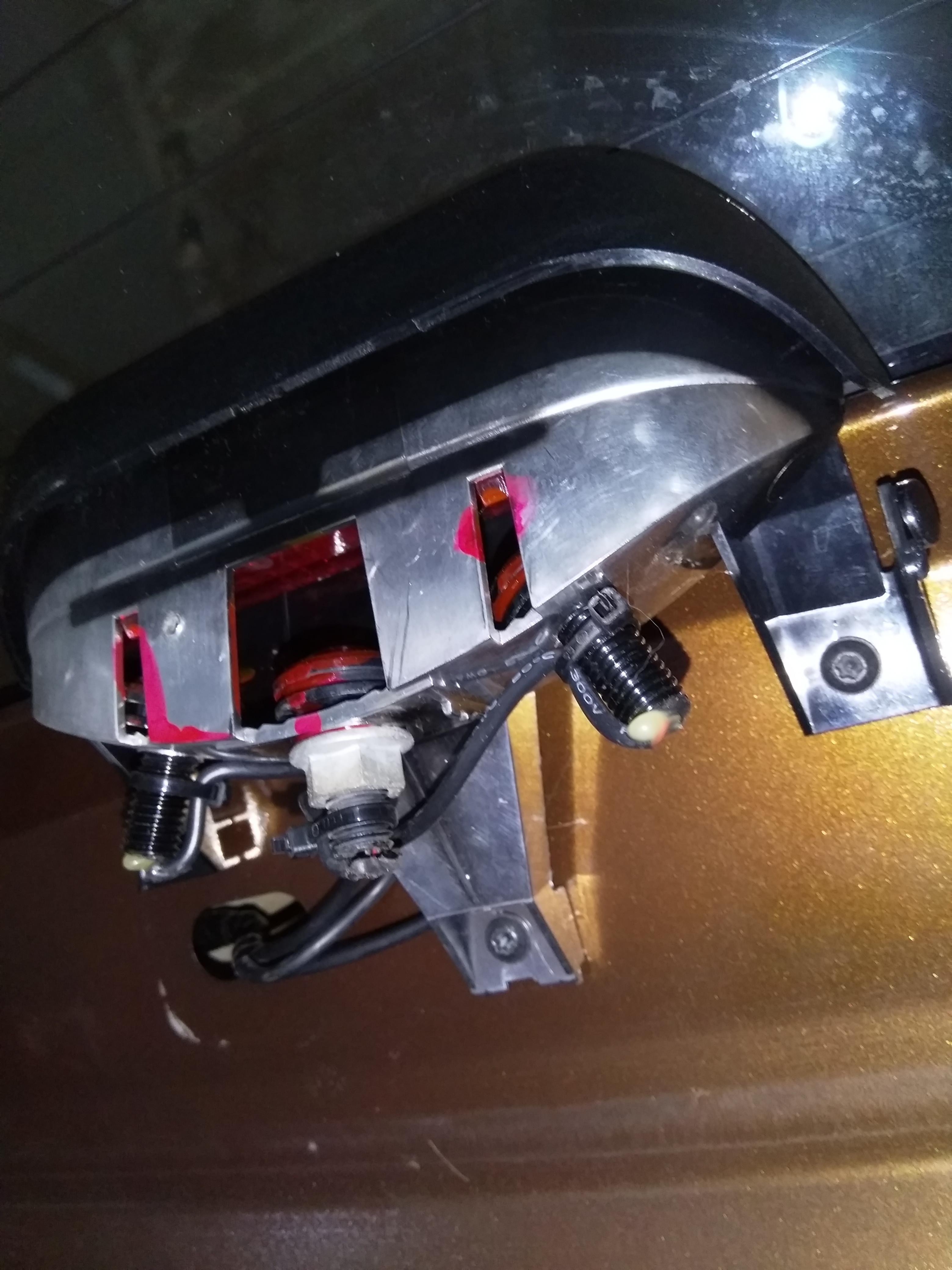

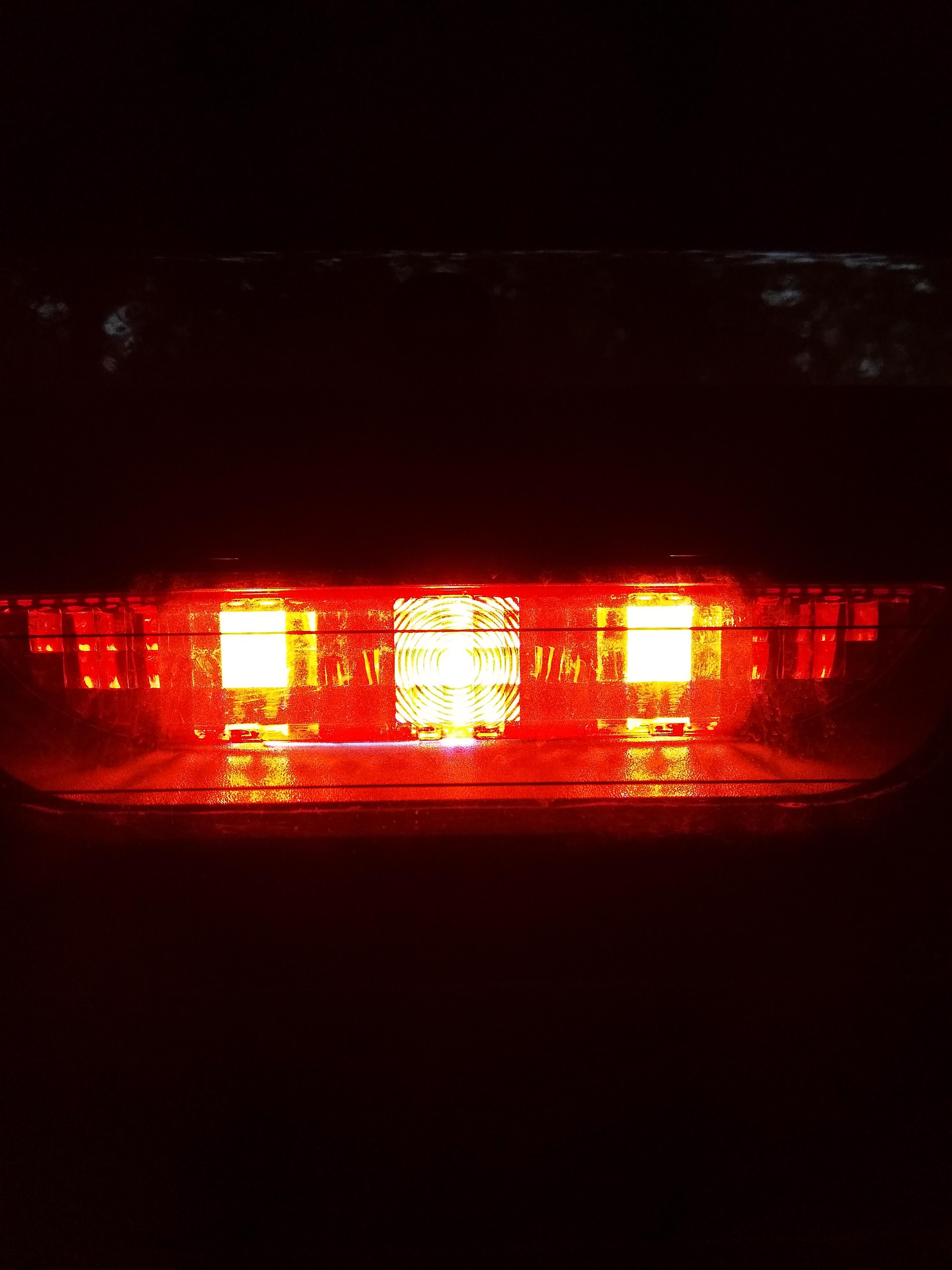

Сообщение от GanG
Так как лучше то поступить?
Как вариант установить в плафон заднего фонаря светодиоды типа *орлинный глаз*, так они заявлены на АЛИ, мощность 3Вт, никаких драйверов , стабилизаторов и радиаторов не надо, пришлось покрасить линзу красным цапон- лаком т.к очень ярко светят, подойдет и женский лак даля ногтей. Установил года два тому назад.

Сообщение от sergo+
Спасибо. Встают штатно или надо подколхозить?

Re: Дополнительный стоп-сигнал (проблемы и решения)
Без колхоза никак не получится, крайние диоды так те вообще без гаек стоят, можно зафиксировать стяжкой пластиковой или герметиком.Штатный патрон с лампой демонтируем, в отражатель врезаем три светодиода.
