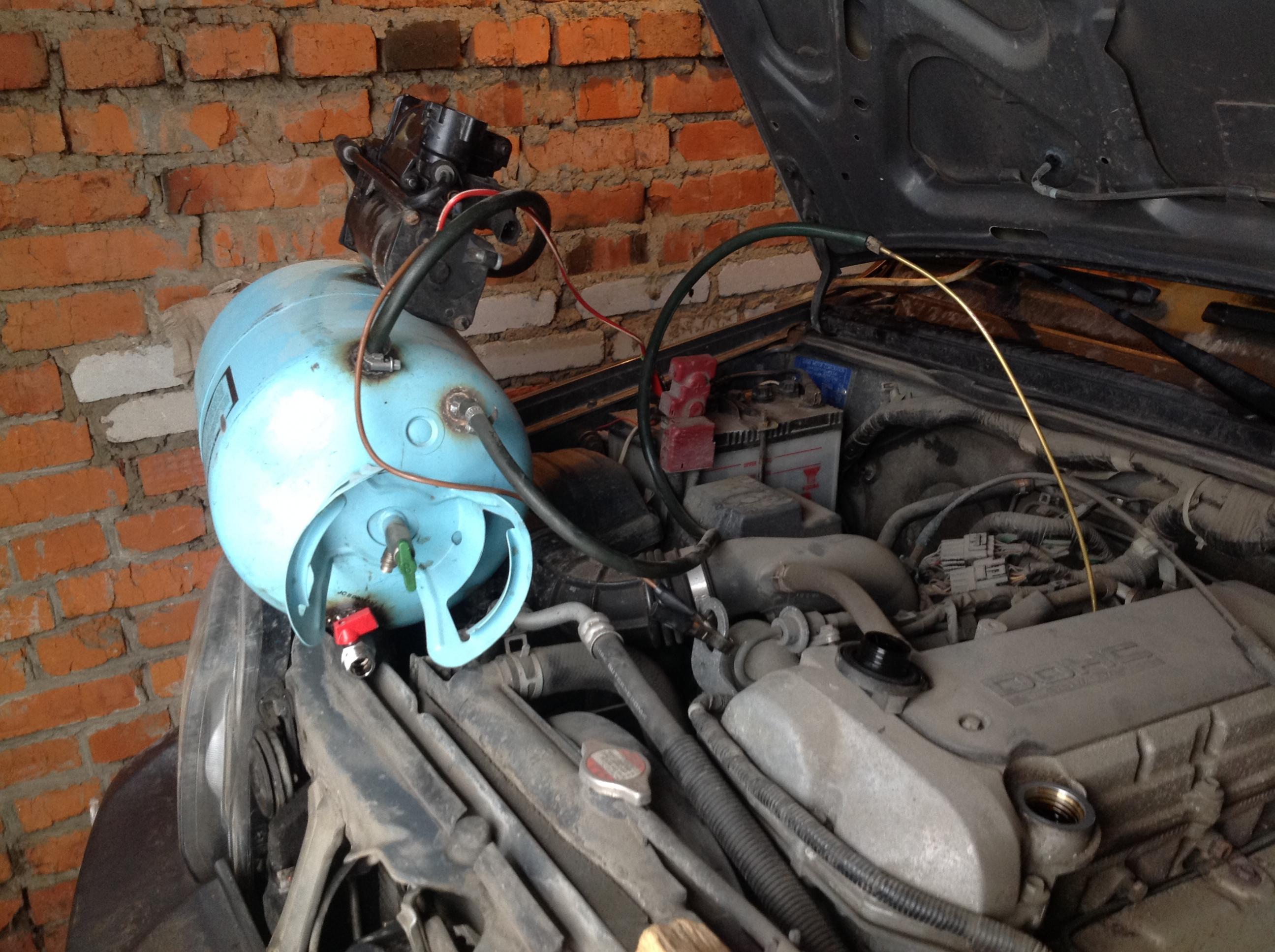

Толковую фотку не нашёл - в воскресенье сделаю, может быть, здесь на судзуки джимни у супруги сразу за кожухом теплового экрана можно заметить тормозную трубку (между кожухом и головой в правом нижнем углу фотографии) - я даже штуцера не снимал - просто сдвинул их к середине

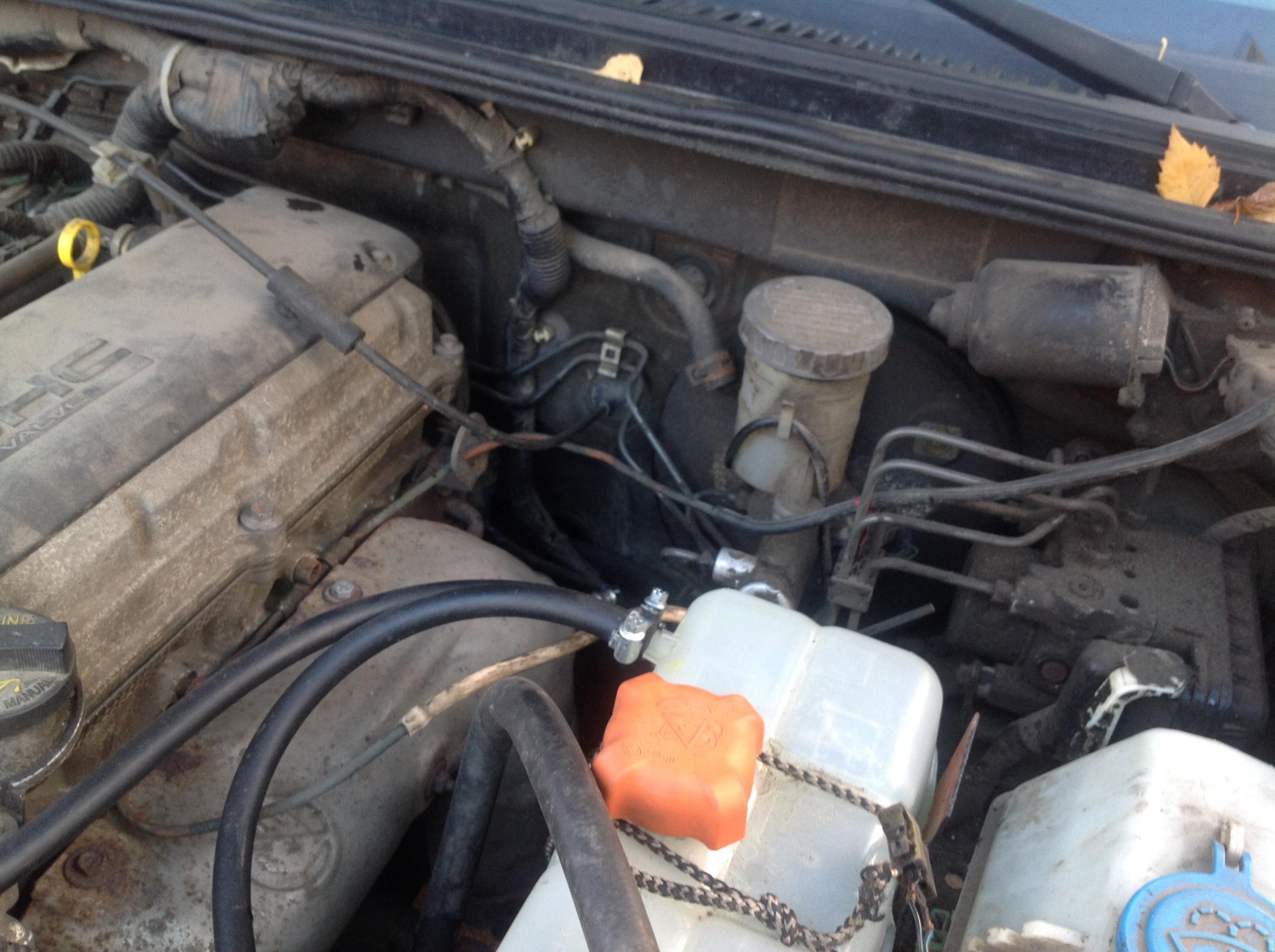

Горячая жидкость на стекло на халяву и никаких проблем, правда летом в пробке пар из ноздрей валит но на лето можно и отключить.
На фото судзуки джимни, медная тормозная трубка закреплена над стыком гбц и вып.коллектора, подключена в разрыв трубопровода омывателя ветрового стекла
