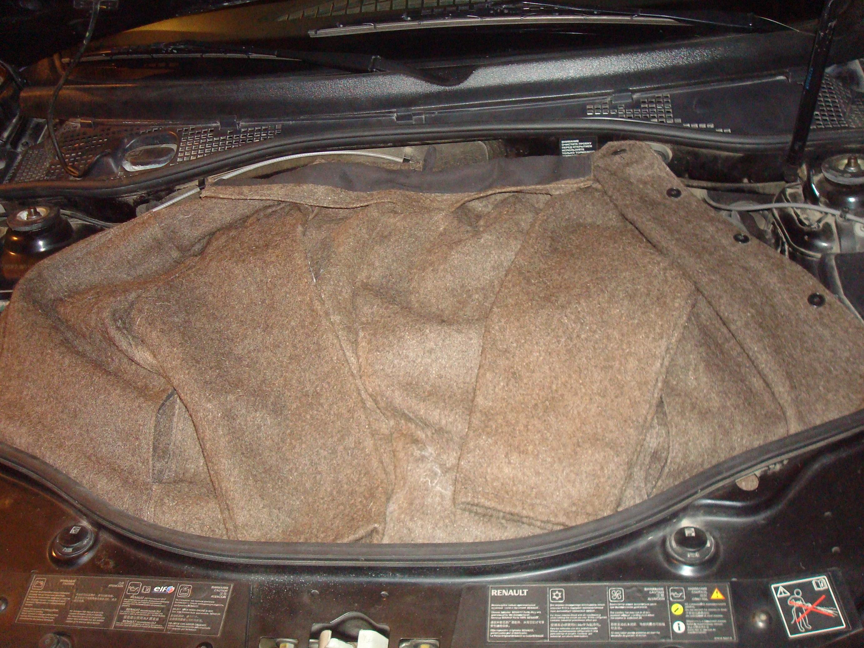

Я начинающий водитель(!),но стиль езды довольно агрессивный-не люблю,когда кто-то дышит в спину  И вот при активном разгоне нарисовалась проблема.На 2,3 передачах её нет,появляется на 4,5,6 при резком нажатии на газ-возникает какая-то тряска передней части,как при дисбалансе передних колёс.Было похожее прошлой зимой после лазания по сугробам,но тогда после стоянки в тёплом гараже,больше не повторялось.В этот раз бросаю газ,тряска прекращается и на малом газу едет нормально.И ещё пропадает тяга,вернее не пропадает,а не нарастает пропорционально увеличению нажатия на педаль,поэтому при попытке обгона приходилось несколько раз возвращаться на свою полосу,чтобы не поцеловаться со встречным  При сильном нажатии на газ движок как бы захлёбывается-хочет рвануть,но не хватает силёнок и начинает трястись.Кто отжимается по максимуму,тот поймёт о чём я говорю.Во время последнего отжимания на пределе сил в средней точке мышцы рук начинают трястись со всё усиливающейся амплитудой.И тут как будто то же самое-старается,но не хватает мощи для разгона.Это явление совпало с двумя событиями:после того,как я утеплил машину на зимний период-закрыл морду и бросил под капот тёплую войлочную куртку(на картинке) и,второе,заправился под завязку на своей обычной заправке.Вообще,первая мысль была-набившийся снег,вторая-бензин.Сам я не спец в машинах,так может кто из здешних специалистов подскажет навскидку в чём возможная причина.Ещё подумал:может,детонация.Но мне кажется,звук не тот.

Выбросьте из под капота шинель, одеяла! Перегрели впускной коллектор скорее всего, повело пластик, подсосы появились. Или датчики, катушки свечей, трубки, а их там хватает, шкурка двигает вовремя езды.
Автотепло - зло для движка.
Пробовал эту дрянь, - но не долго, во время одумался (летели от него волокна стекла в салон через печку), и да, у меня стоит декоративная крышка от Мегана, она защищает от давления одеял на датчики и соединения.
P.S. может полог цигейки в заборник у фары попал?  И проверьте воздушный фильтр.
Тоже была такая мысль,но я мало катаю в морозы,а сейчас у нас потепление,поэтому завтра специально выкину,попробую без неё погонять.

Когда будете вытаскивать одеяло, пощупайте насколько оно мокрое, возможно ваша омывайка распределилась по всем свечным колодцам, просочившись через минвату.

Ну почему нет-то? под утеплителем без обдува при тесном контакте.
Были же случаи у людей, которым по гарантии меняли впускные коллектора ввиду их деформации и подсосов по местам с 5 овальными прокладками (4+1). Причина одна из них (как бы заводской брак или после зимы с одеяльцем), как правило никто разбираться не будет, если не спалишься у дилера с одеялом...
Навесному тоже от одеял хреново. Не говоря о волокнах стекла в глаза из дефлекторов салона.

Уже 4 года езжу с толстым слоем 40мм на капоте шумопоглотителя, который с пирамидками, пока ничего не повело, даже летом в жару. Плюс моторный щит в шумке толщиной 25мм, плюс обклеены воздуховоды вспененной шумкой- теплоизолятор. Температур Ож не подымается выше 93гр, даже при нагрузке двигателя и в глухих "пробках".
Причем недавно заменил все прокладки коллектора для профилактики, в работе двигателя вообще ничего не поменялось.

Но у вас не на движке же, есть воздуху где развернуться.
Так же езжу с утеплённым капотом 5 лет с новья (под штатной шумоизоляцией заполнены все ниши и слои разных по свойствам)

На самом движке и получается, все вмятины на этом "поролоне" отпечатывает двигатель.

Ну ненаю для меня это перебор, движок же должен иметь хода на опорах..., датчик по воздуху с верху на соплях вставлен, чуть прижал, подсос по уплотнению, разъём дросселя тоже, разъёмы катушек и т.д.

Погонял и в хвост и в гриву своего "коня",предварительно заменив воздушный фильтр.Старый был прилично забит,внутренности самого корпуса в масляной плёнке,в которой на ощупь мелкие жёсткие частицы,типа как мелкая наждачка,видимо налетело от моего самодельного суконного "утеплителя".Протёр тряпочкой насколько можно было залезть.Тряска,тьфу-тьфу,пропала.На трассе разгонялся до 160-170,наблюдалась обычная при такой скорости небольшая вибрация.А так всё "хоккей"
Вот так,хочешь как лучше,получается как всегда.

Ну вот, - мотор просто задыхался...
Как говорится, - либо на вдохе, либо на выдохе не хватает.

А утеплитель сняли? Был он влажный?
