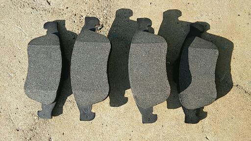

Решил обслужить передние тормоза.Снял,всё почистил и решил заменить тормозные колодки, так как они уже лежали в запасе. Были куплены колодки тормозные GALFER B1G12011262, так как прочитал много положительных отзывов.Кстати колодки Galfer тормозят лучше заводских с первых метров, по моим ощущениям. Заводские колодки стерлись примерно на 60% за 50т.км,а тормозные диски должны легко пережить второй комплект.
У меня возникло небольшое замешательство по установке колодок, так как на колодках должно быть указано направление вращения колеса.На колодках Galfer же указаны символы ввиде буквы П, так у меня на внутренних колодках эти символы были указаны одинаково. Пытался узнать на официальном сайте Galfer Россия, но ответа так и не получил.Читал на форуме,что и с другими они общаются неохотно. Поэтому колодки установил,как внутренний голос подсказал.

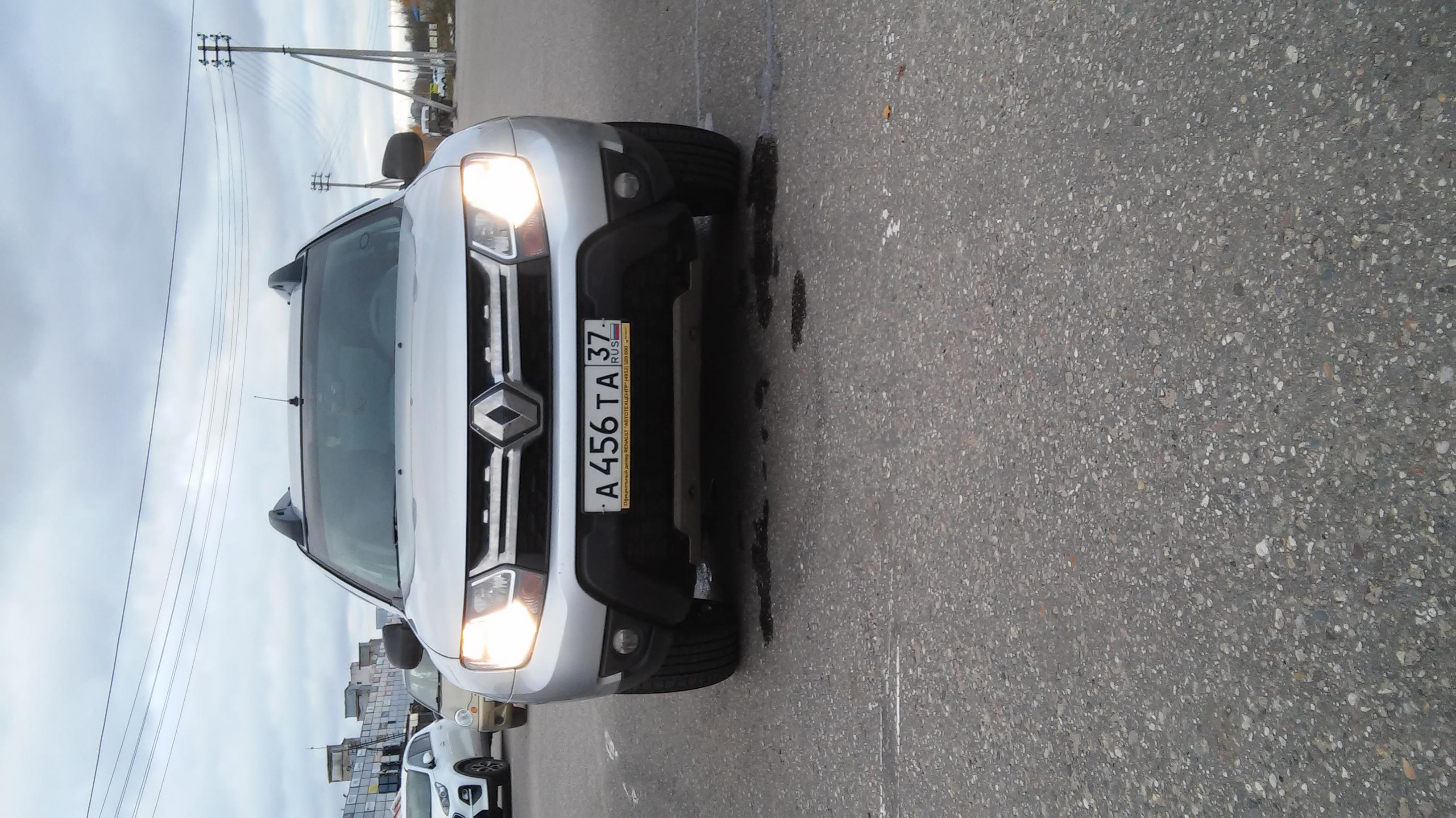

На днях перегорела лампа ближнего света с левой стороны. Установил лампы Megalight Plus 50 (GE). Светят чуть лучше заводских Osram, свет чуть белей и совсем немного ярче. На фотографии левая фара-Megalight Plus 50,правая-Osram.

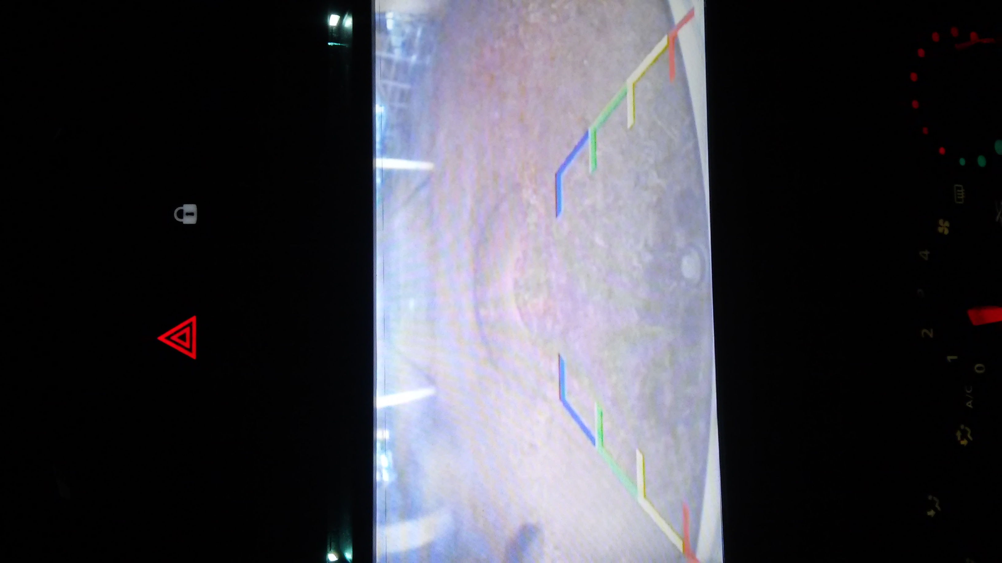

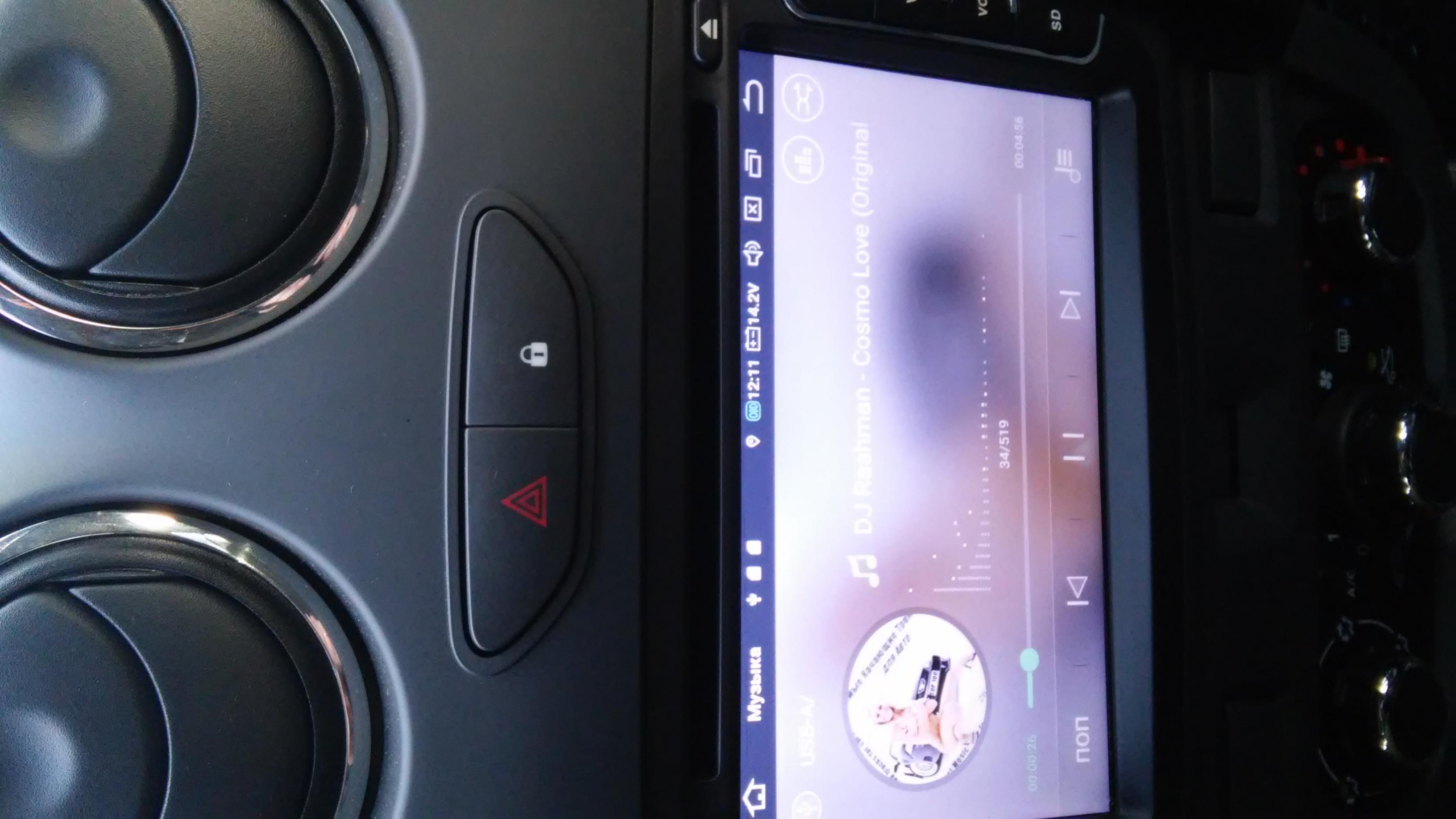

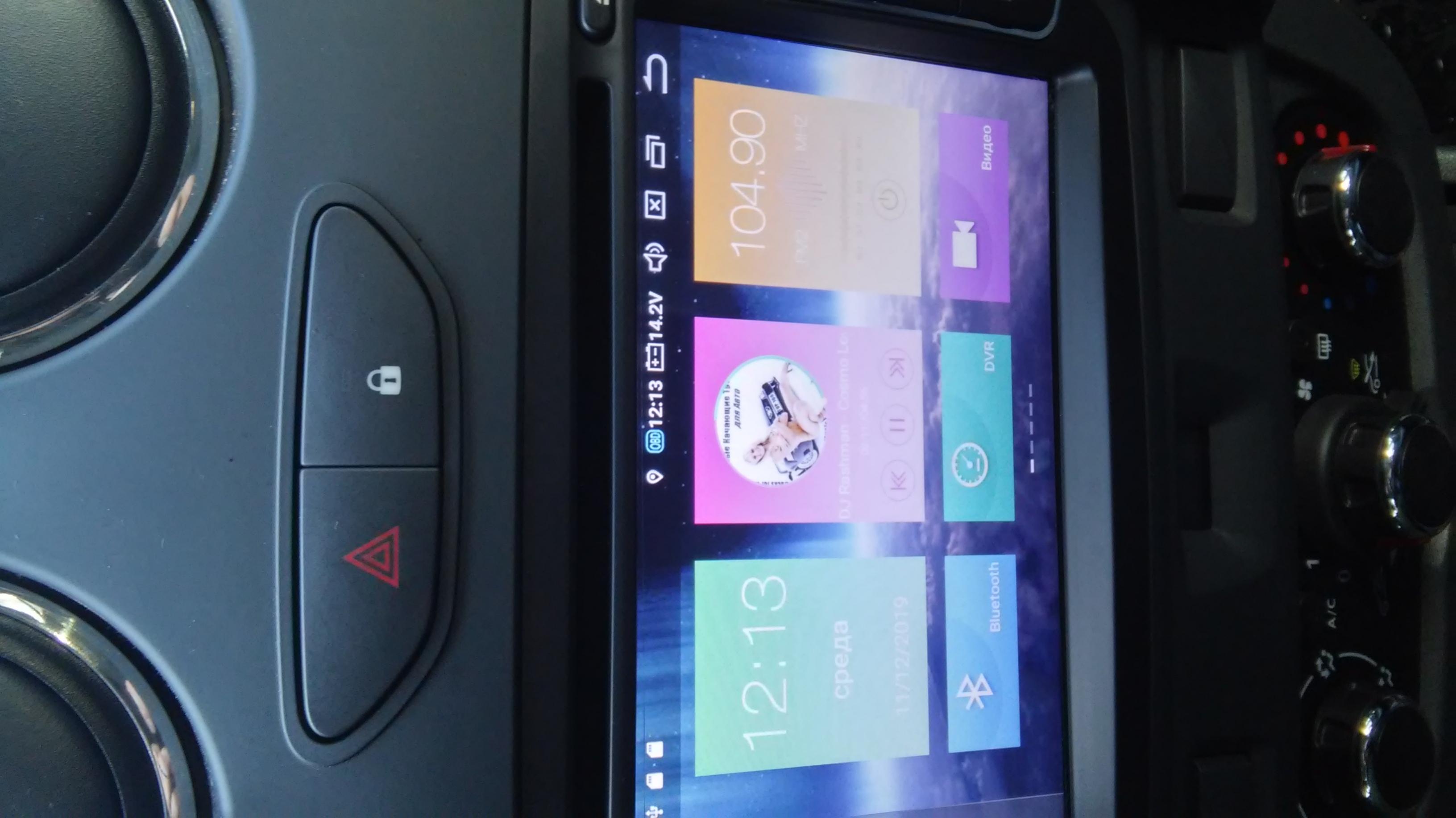

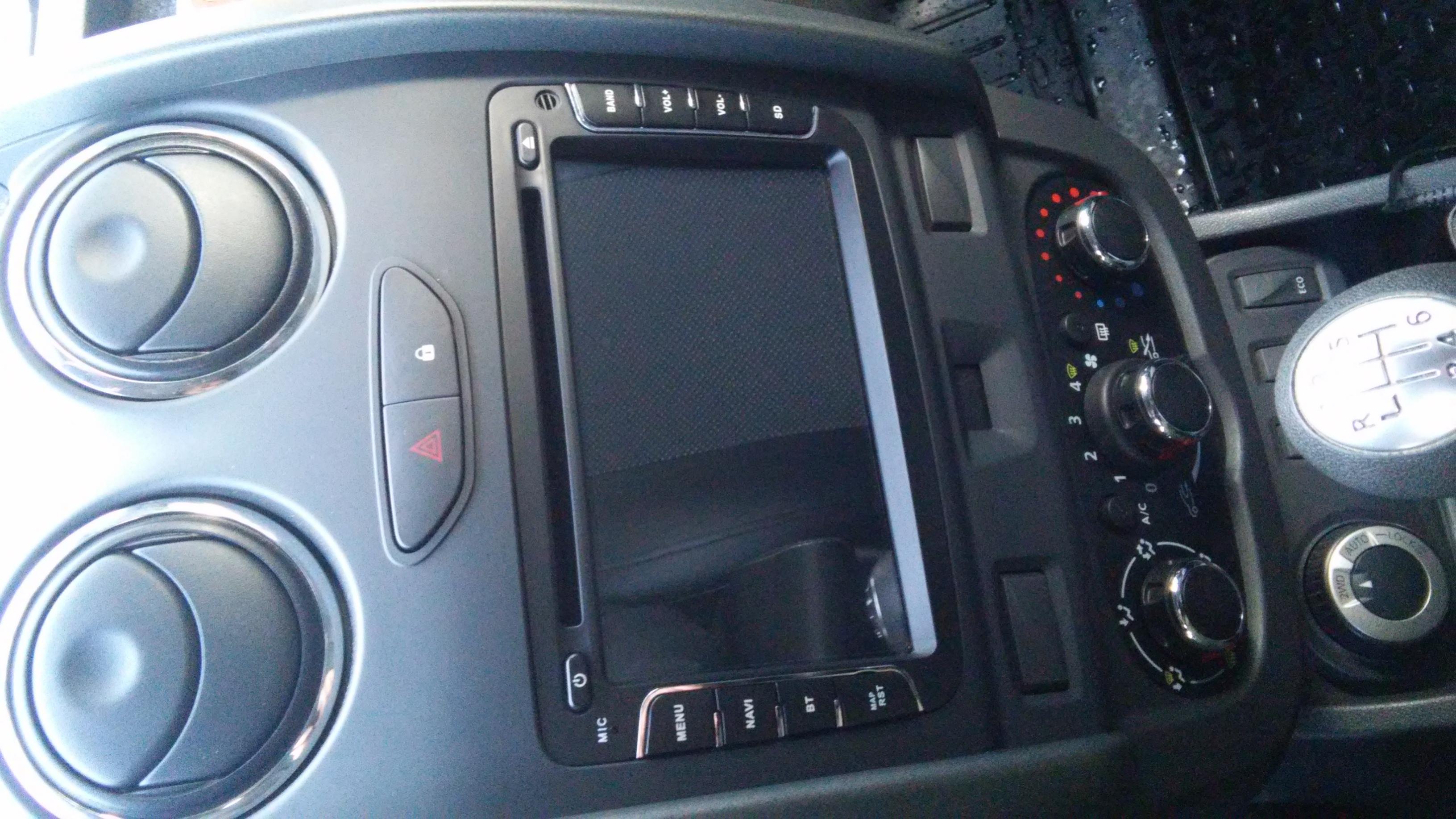

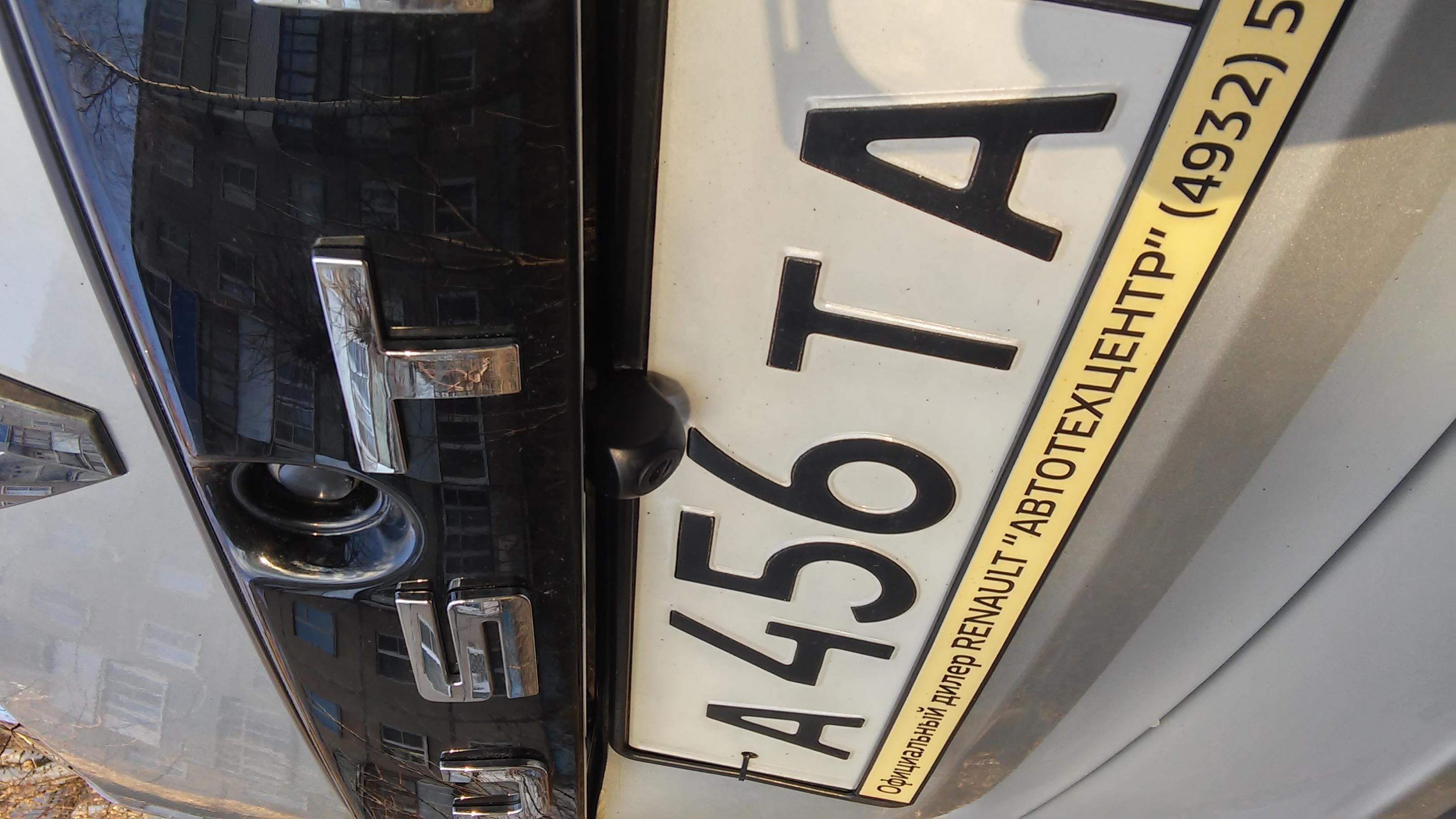

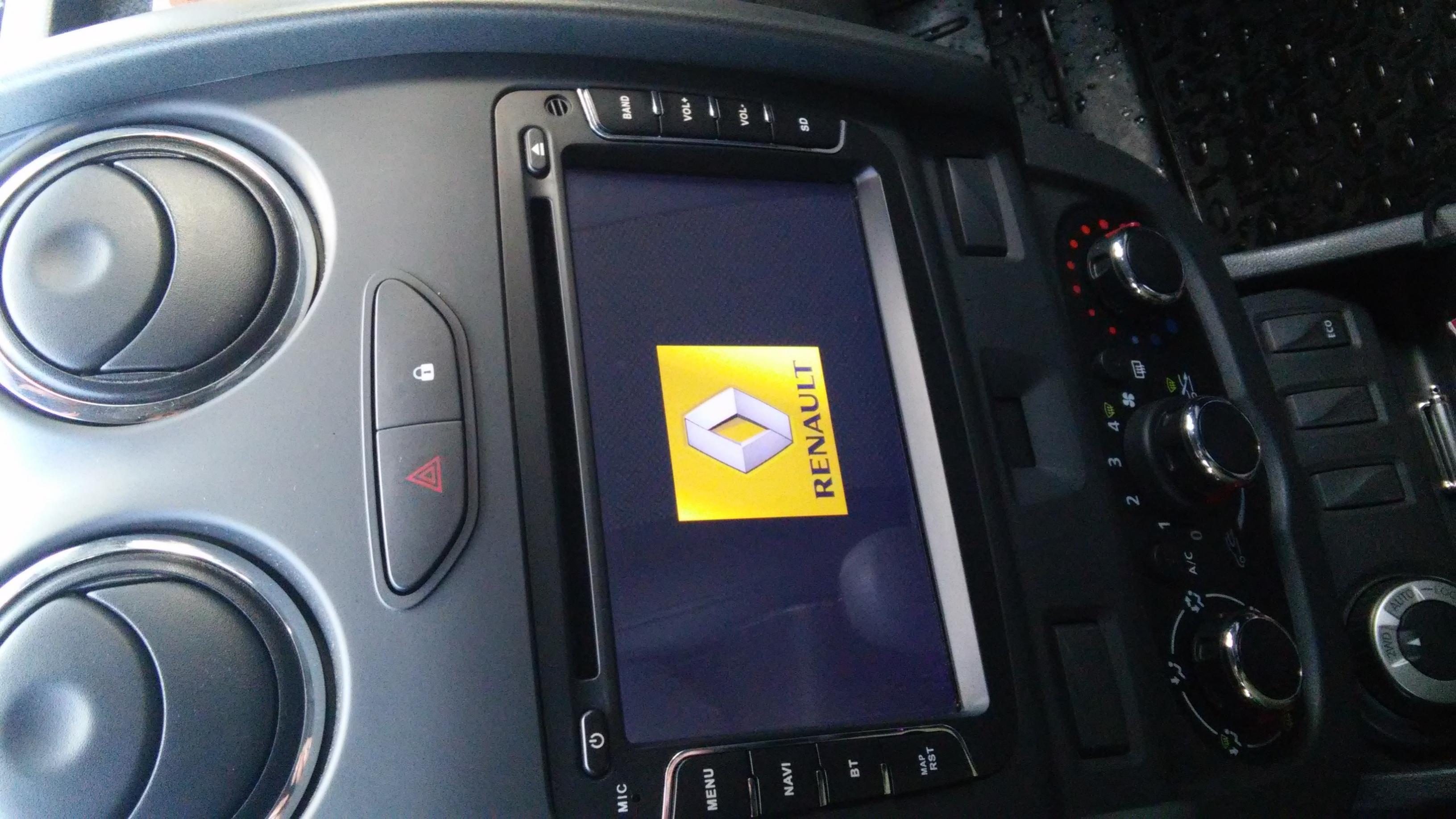

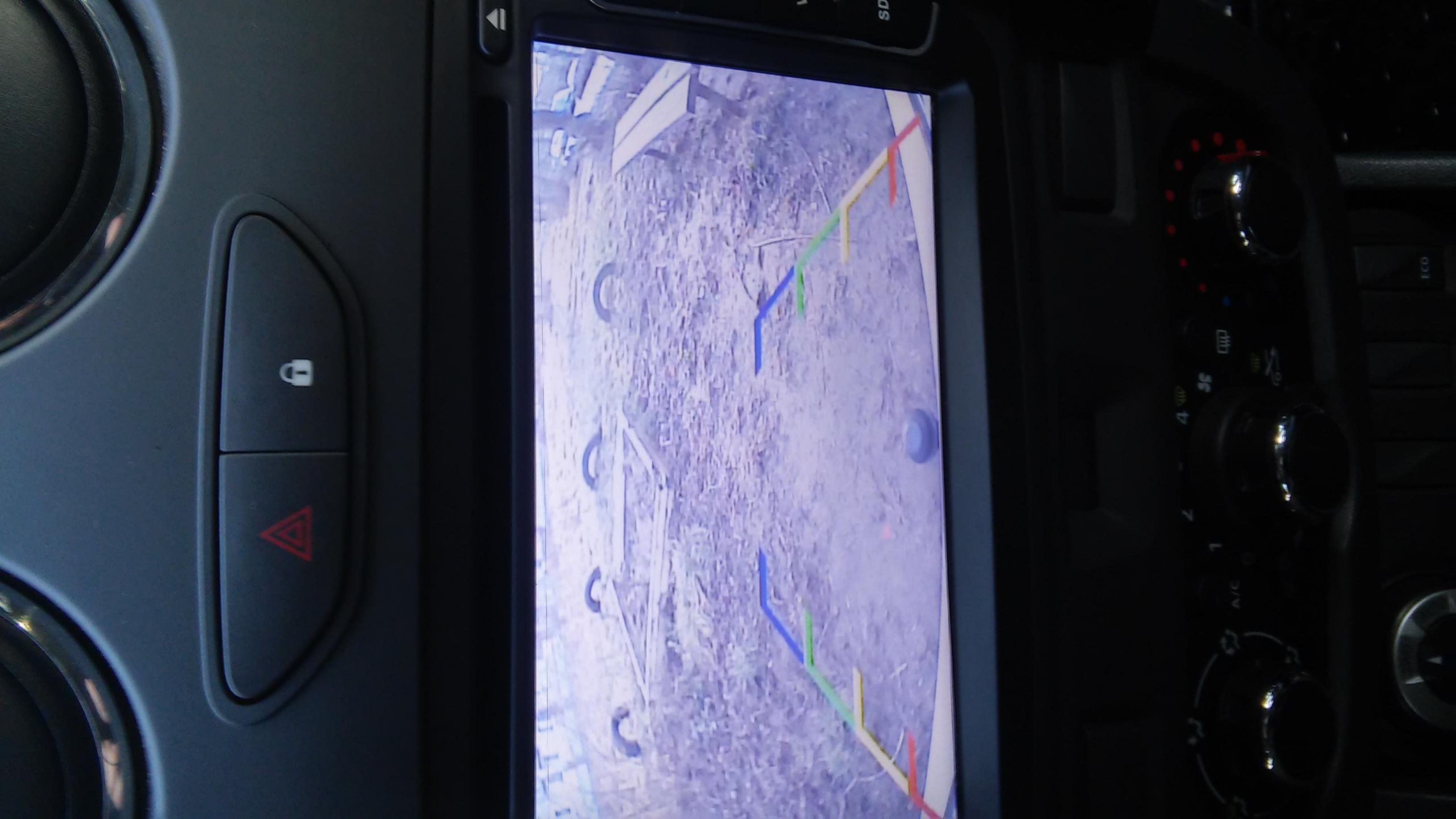

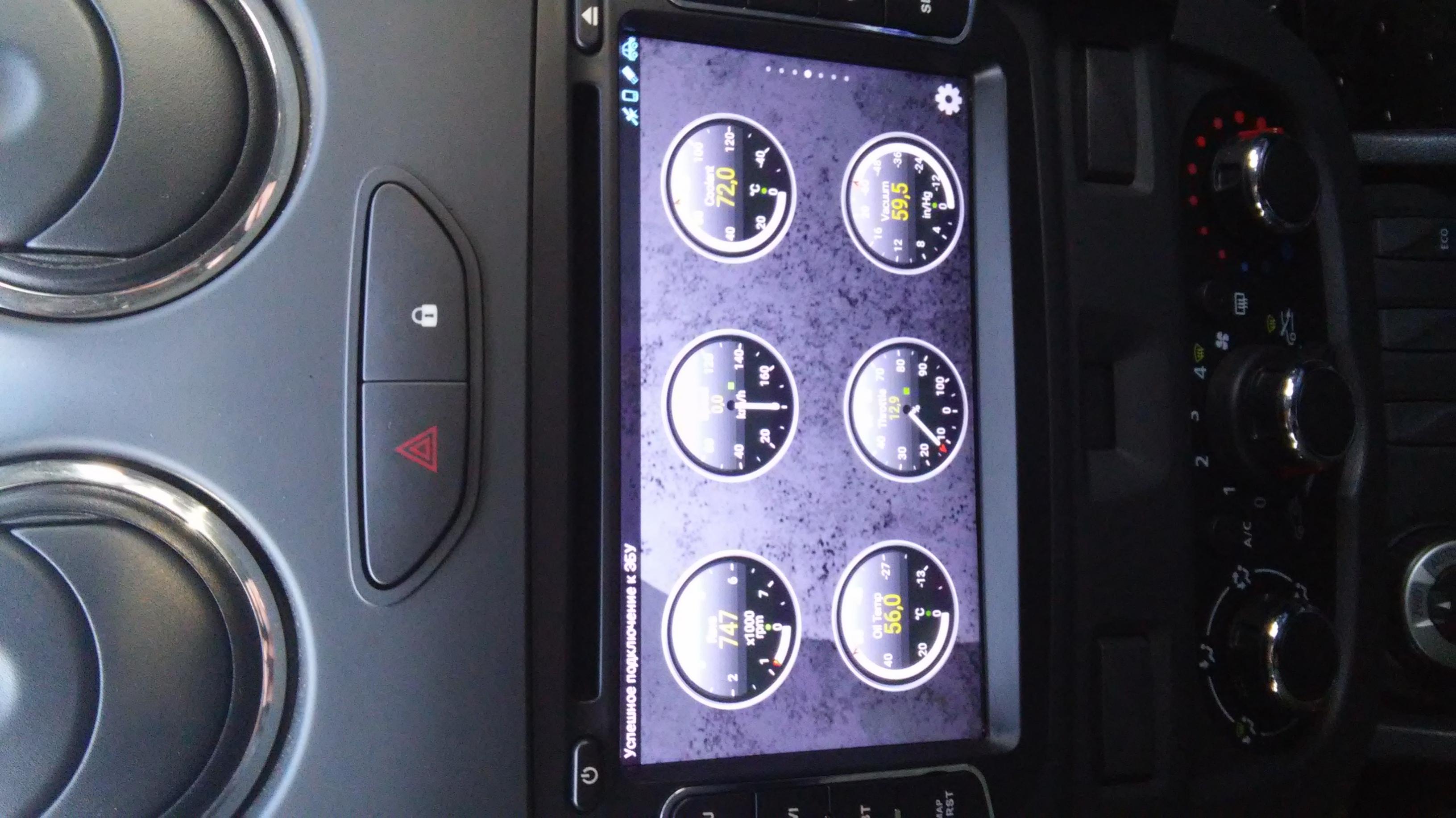

Здравствуйте! Хотел бы поделиться впечатлениями от покупки в машину нового гаджета. Давно хотелось установить камеру заднего вида, для сцепки с прицепом (когда один) да и для города вещь хорошая. Сейчас из Китая можно заказать любую камеру за приемлемые деньги. Оставался вопрос куда вывести изображение. Отдельные мониторчики откинул сразу,чтобы не загружать панель. Рассматривал монитор в зеркале заднего вида, но решил пока оставить эту идею для камеры с прицепа (в планах).
Выбор пал на замену магнитолы. Штатная магнитола с более дорогих комплектаций выходила около 15 т.р. на авито ,с набором более-менее нужных функций. И тут на просторах интернета нашел статьи и видео про китайские магнитолы и после долгих размышлений решил купить https://ru.aliexpress.com/item/32847...404133edD0MzdR и так же камеру заднего вида https://ru.aliexpress.com/item/32988...404133edD0MzdR
Результатом доволен. Магнитола как мини компьютер: и в интернет можно выходить, и приложжения через маркет скачивать можно, и к машине через elm можно подключиться. Так как смартфон с трудом справляется с приложениями для авто, то эти приложения решил перенести на магнитолу. Пока все нравится. Пишу здесь, так как может кто-то тоже в раздумьях. Извините ,что фотки на бок, никак не принаровлюсь правильно вставлять.

Добрый день, а магнитолу подцепили к подрулевому джостику?
Старый 12.12.2019, 11:39   #26
muxa 37 rus
Аватар для muxa 37 rus
Онлайн: muxa 37 rus вне форума
Был(а): 30 апр 2025 10:08
Адрес: Иваново
Автомобиль: Рено Дастер Expression 2.0л 4х4
По умолчанию Re: Дастер Expression 2.0л,4х4 из Иваново
Да, подрулевой джойстик работает, только телефон не пробовал на прием-ответ.

в чем отличие 16950 от 16283р

Насколько я понял, то их 4 вида (основных) по 2 с разными процессорами и с платами dsp или без ( относится к музыке). Те что подороже у них процессор мощней рх5. Вроде-бы так

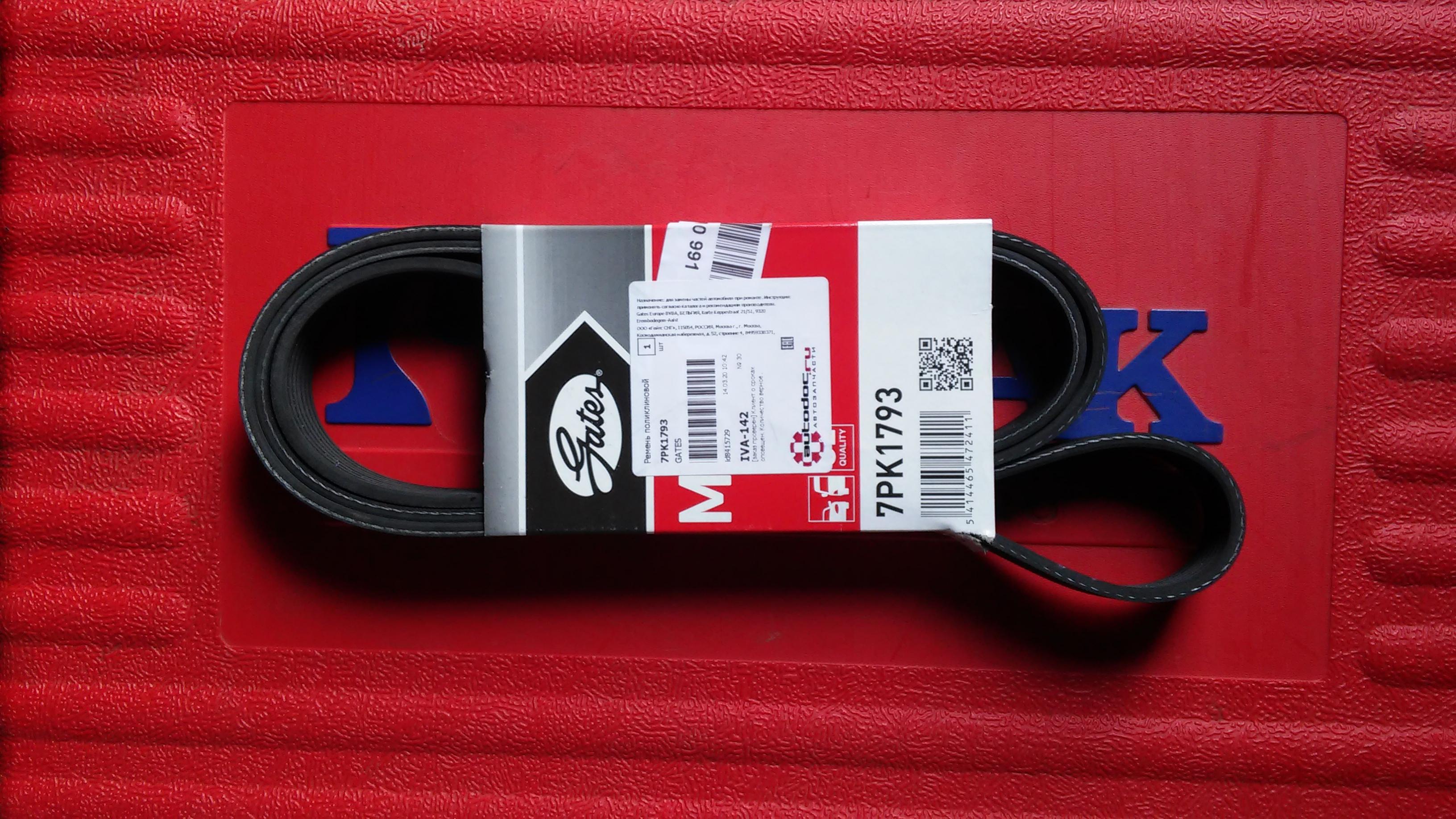

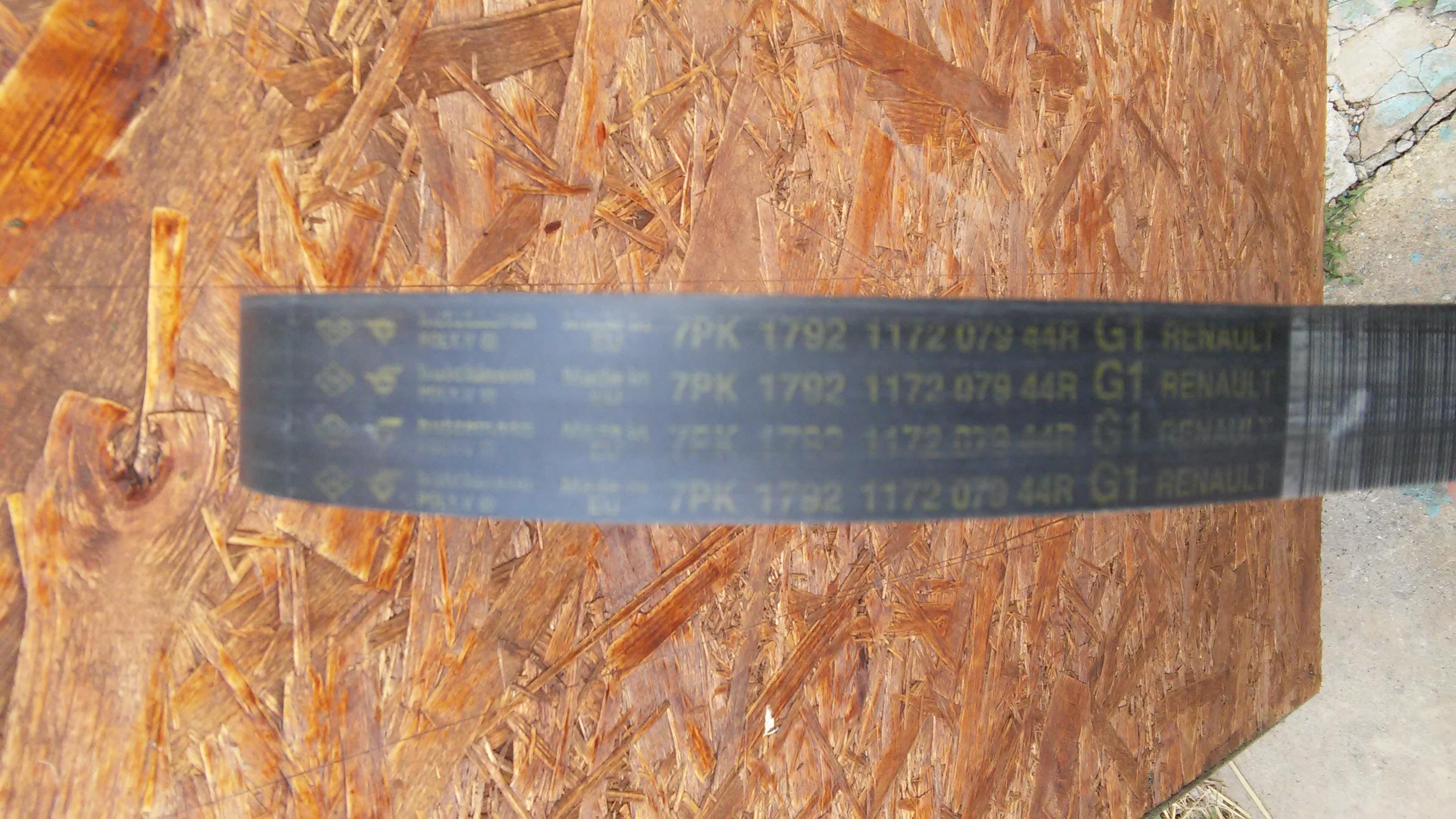

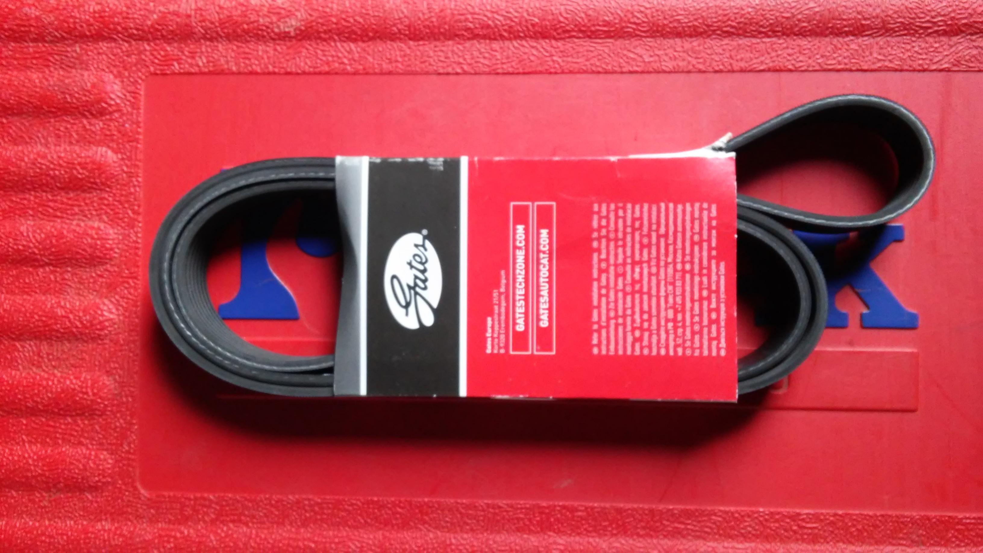

Здравствуйте. Давно не писал на форуме, но регулярно стараюсь просматривать интересные темы, которые меня интересуют.

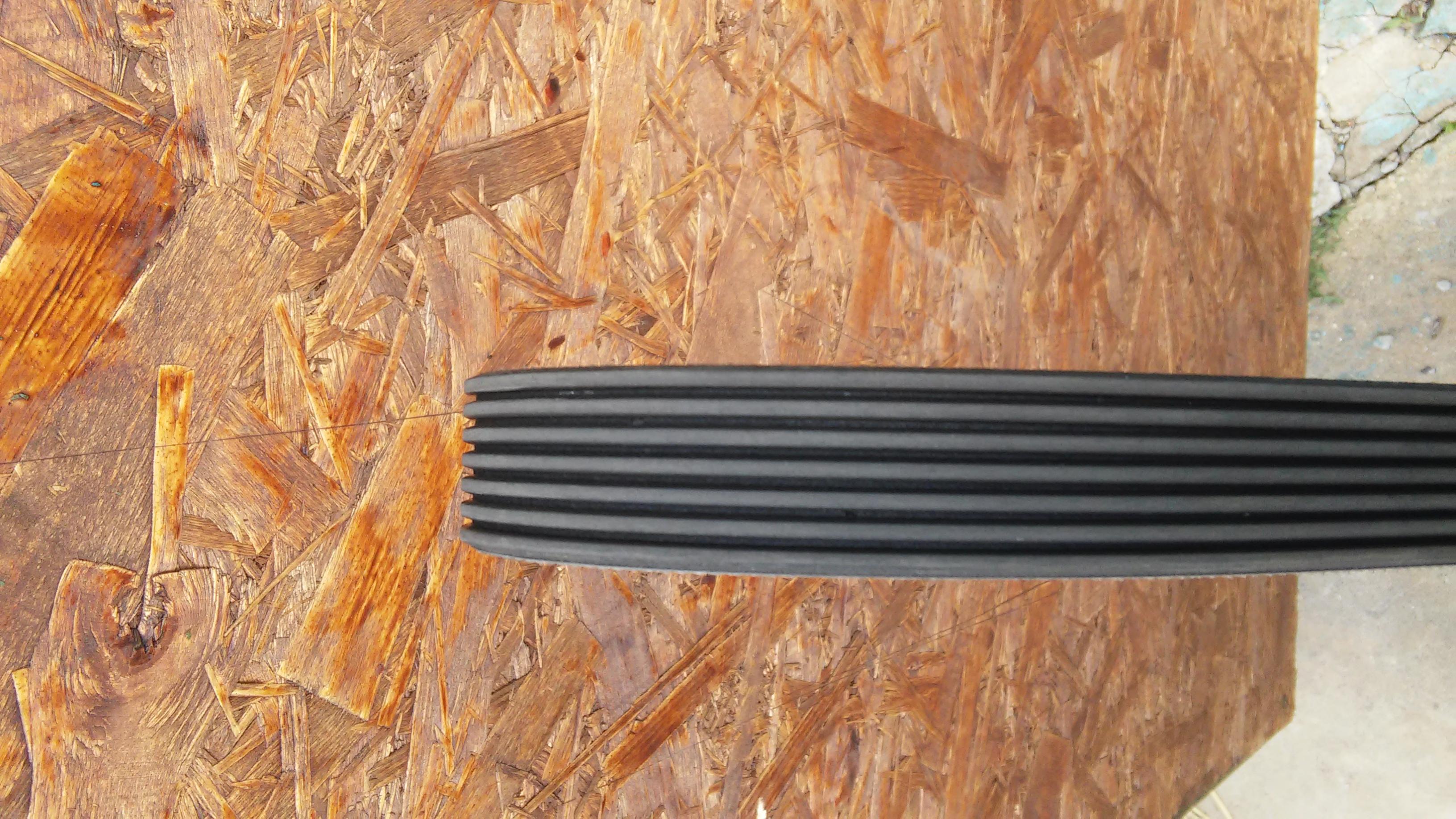

На машине пробег около 61 т.км и проблем она не доставляет. Еще по осени появился "шоркующий" звук в районе ремней двигателя, а зимой еще периодически добавился небольшой свист. Весь этот оркестр затихал при прогреве,но не покидал подкапотное пространство. Тогда я решил посетить официалов,пока машина была на гарантии и они вынесли вердикт,что это ремень вспомогательных агрегатов на 90% (вроде как между ручейками попадают камушки-грязь) и цена ему около 7т.р. Была мысль поменять оба ремня с роликами, но в салоне отговорили,т.к. по регламенту меняют на 90 т.км. Так как мне самому нравится копаться с машиной, то ремень я заказал GATES.
При замене ремня проверил ролики.Натяжной с еле-еле заметным люфтиком, а промежуточный без замечаний.Единственное поменял смазку в подшипнике,а то заводская стала как-то "подсыхать".
Когда менял ремень,то ключ на 16 зафиксировал пластиковой широкой стяжкой за элемент кузова и мне это показалось удобно (не надо никаких помощников). Старый ремень без замечаний-не рваный, без трещин, но издавал неприятные звуки. После смены ремня посторонние звуки пропали.

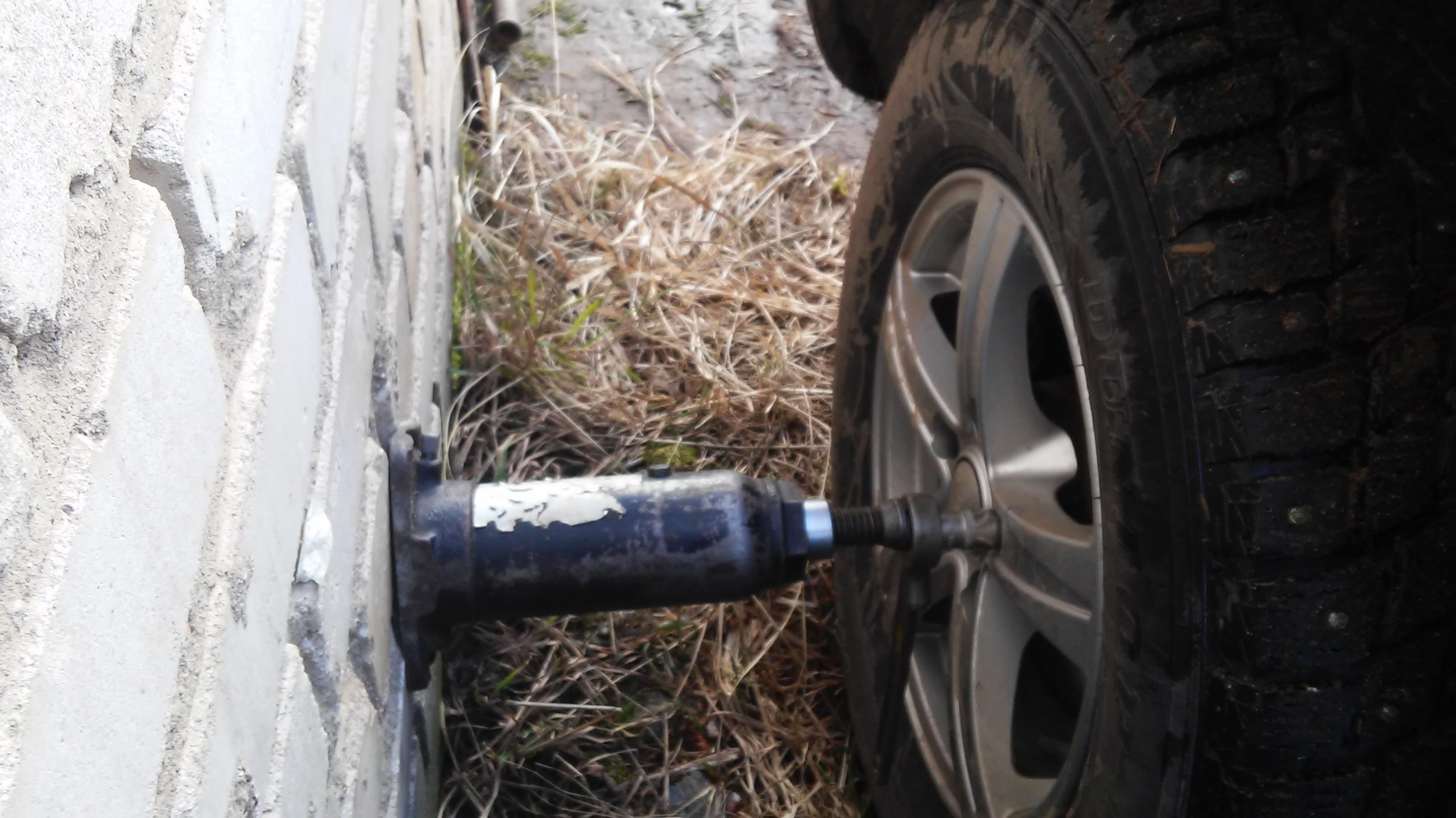

Еще вышел неприятный момент при смене колес зима-лето. При попытке открутить секретки на передних колесах ничего не получилось.И ключ хороший и секретка не закатанная, а не получается удержать ключ-слетает. После различных попыток и не желании ехать в сервис решил попробывать открутить с помощью гидравлического домкрата и все получилось. Проанализировав я пришел к выводу,что когда я закручивал болты они были сырые и заржавели(я их не смазывал). Еще от тормозов перепад температур мог дать эффект, ведь не открутились передние.
На днях откручивал защиты для смены масла и грязь убрать с них, так на защите от "патриота" краска совсем не держится и крепеж через один откручивается. Если надумаешь что-то снять ,то неплохо болгарку, дрель иметь под рукой.
Ну вот и поделился немного своим опытом эксплуатации автомобиля, может кому будет полезно.

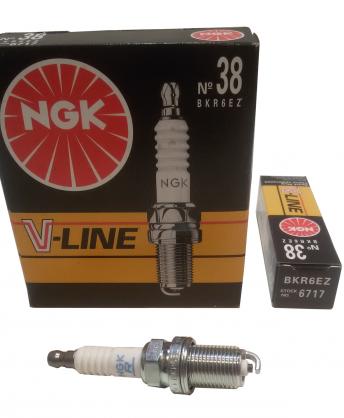

Забыл. Решил поменять свечи зажигания.Последний раз менял на 30т.км. У меня стояли 7700500155 RENAULT, а я решил поставить 6717 NGK. Прочитав много информации в интернете остановился на них. Машина вроде стала поотзывчивей на педаль газа.

Всегда применяйте медную высокотемпературную смазку для колесных болтов и поверхности прилегания диска к ступице нетолько болты прикипают. Диски привариваются.

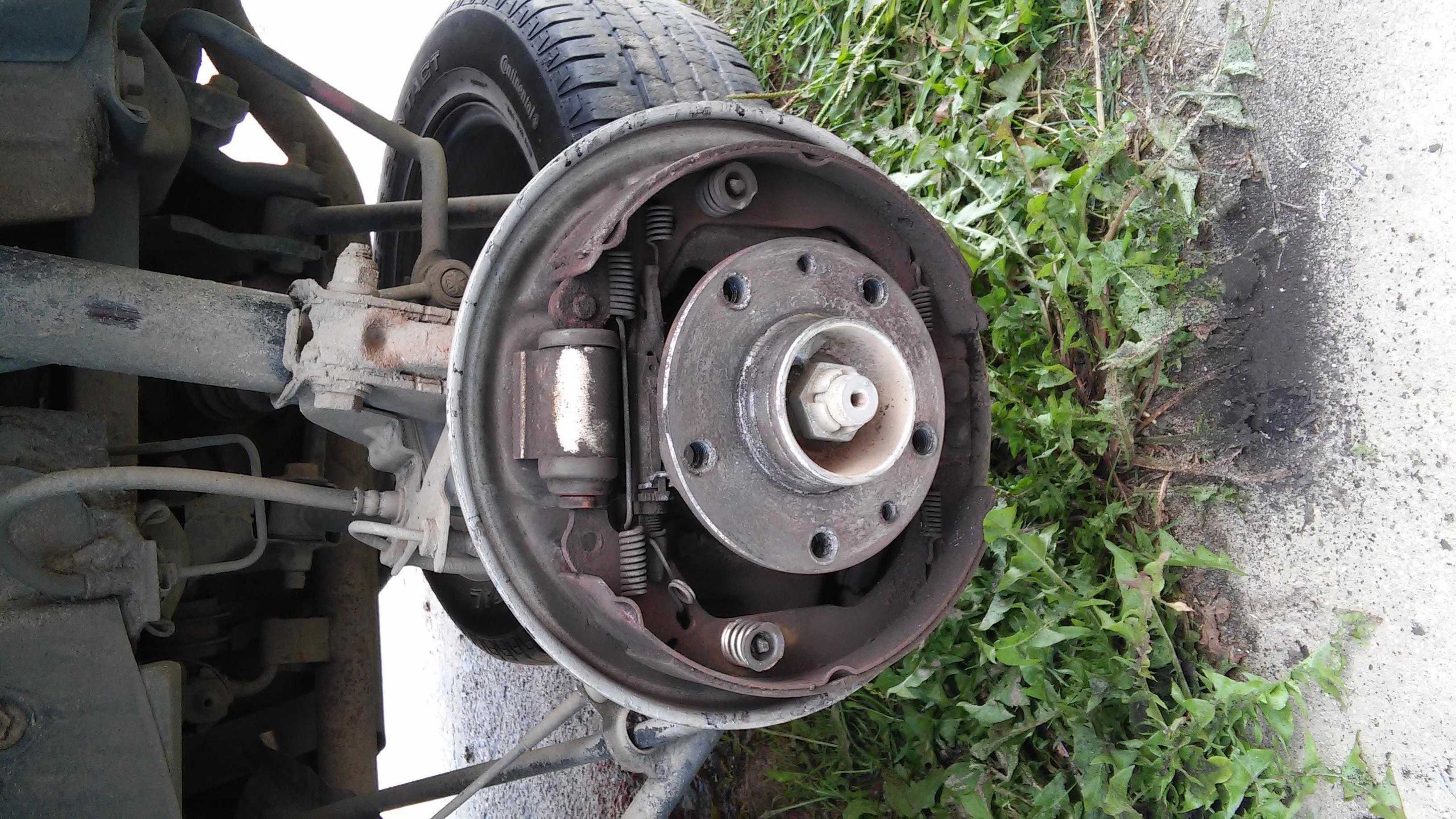

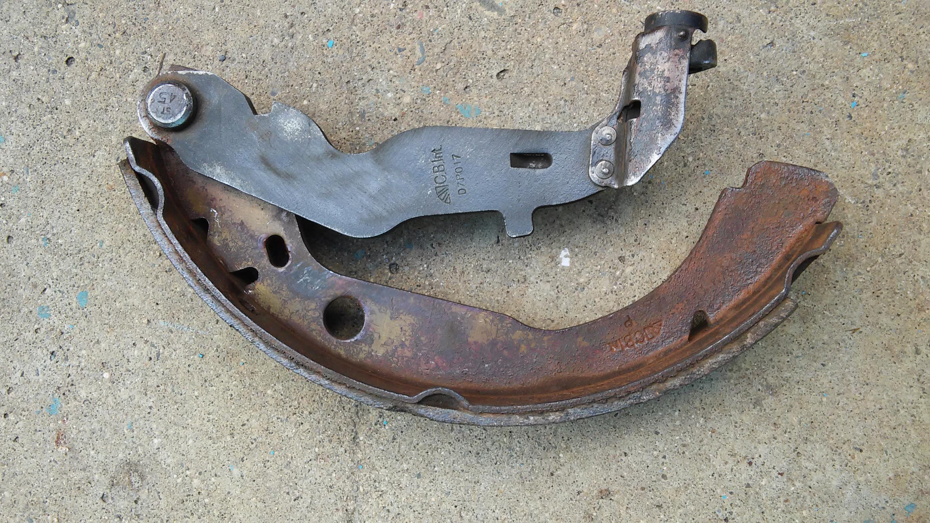

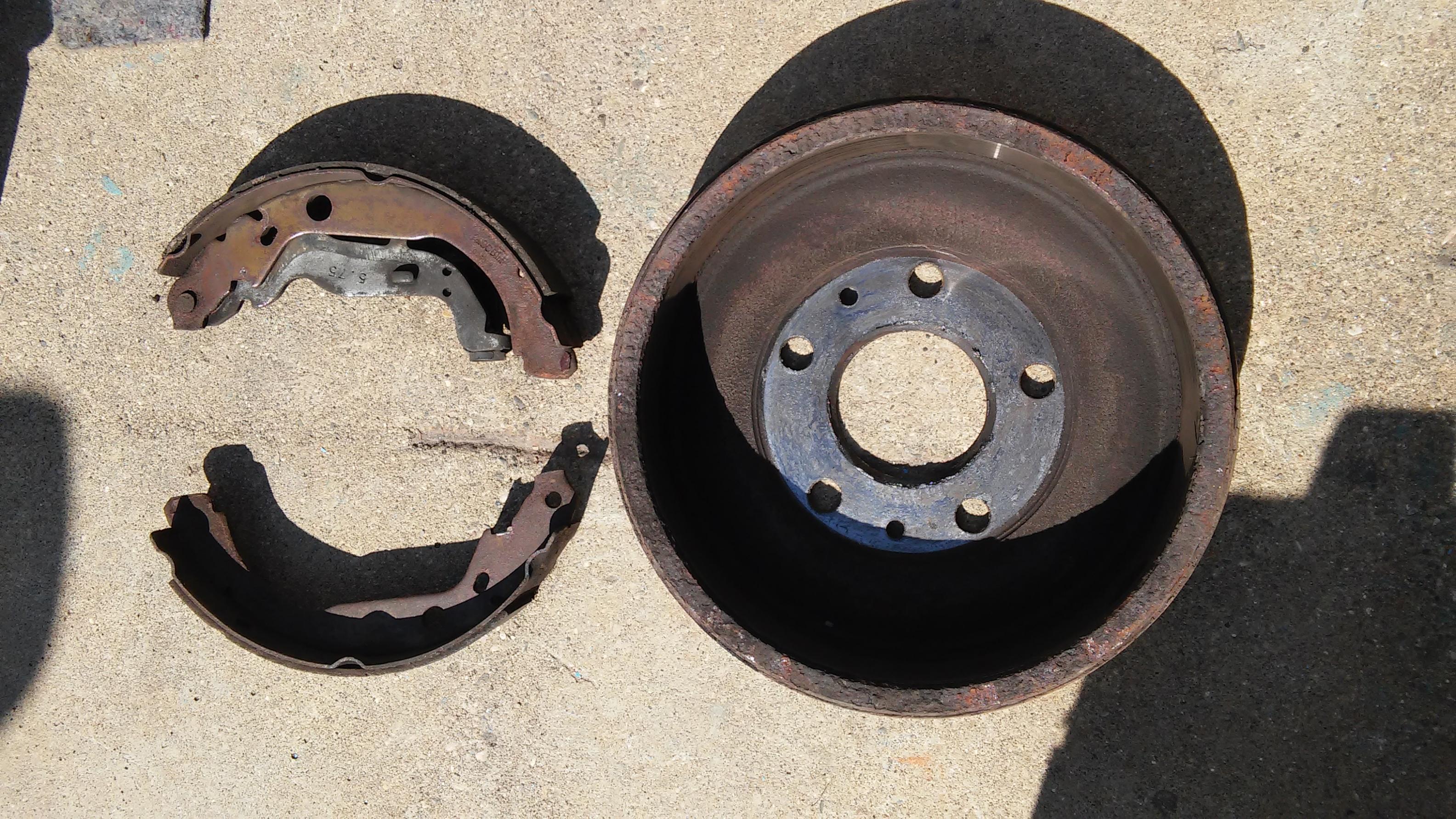

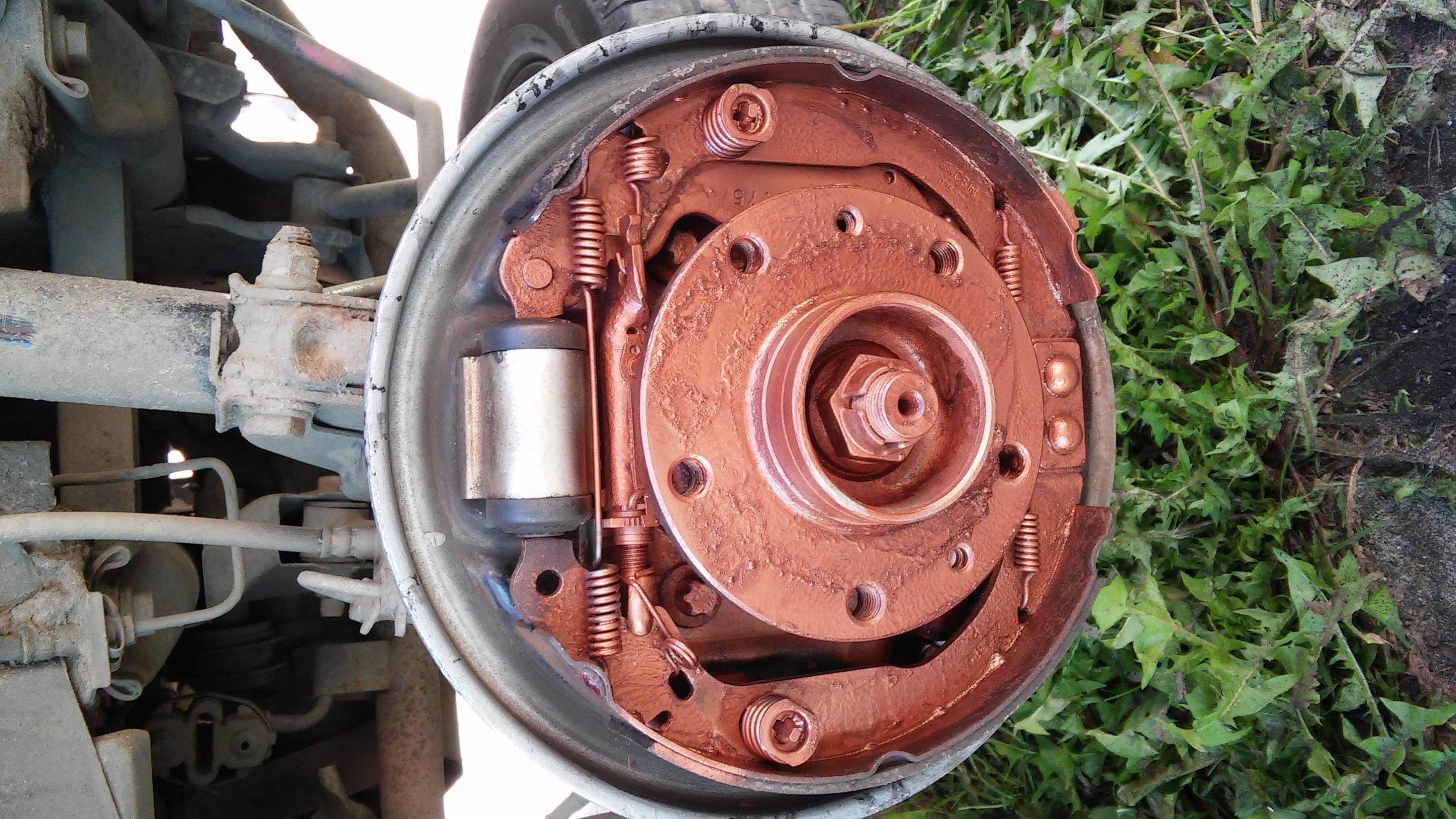

Здравствуйте! Пробег 66 т.км. На днях случайно заметил, что левый тормозной барабан нагревается до высокой температуры после непродолжительной поездки (рука терпит около 10 сек),а правый барабан чуть тепленький. Выдалось свободное время и решил произвести ревизию барабанов. Снимал их один раз до этого момента, когда только купил, чтобы промазать графитной смазкой для лучшего их снятия. И результат по снятию положительный ничего не прикипело и не заржавело.
Левый барабан снялся тяжелей,так как колодки были раздвинуты больше. Когда все разобрал,то был обнаружен виновник торжества. Виновником была планка ручника, которая совсем не двигалась. Хочу отметить, что ручником пользуюсь постоянно.И вообще нижняя часть механизма была более ржавой.После очистки и сборки пропрыскал все медной смазкой. Колодки буду планировать менять весной, думаю еще походят, но ручник уже сейчас плохо держит. Может кто посоветует какие колодки лучше выбрать.Думаю надо еще присмотреть комплект пружинок.Всем добра.
Бери BOSCH
2.0, 4х4.
Старый 11.08.2020, 23:15   #34
muxa 37 rus
Адрес: Иваново
Спасибо.Да я тоже к ним присматриваюсь.

Привет. Получается я пользуюсь магнитолой уже год и впечатления только положительные. Она напоминает планшет, только в машине. Зайдите на сайт, может вам подойдет другая. Только зачем крутилки, они размер экрана уменьшат, наверное.

Крутилками удобно регулировать громкость и настройки, под рулевое управление тоже есть, оо крутилки привычней.

Сообщение от Дмитрий 67
крутилки привычней.
у меня одна крутилка регулятор громкости, я ее не крутил ни разу))), подрулевой привычнее.
2*088,56 руб. 50%СКИДКА | Автомагнитола 2 Din с сенсорным экраном 7 "HD, стерео, Bluetooth, FM, Android
https://star.aliexpress.com/share/sh...id&platform=AE
типа такой
