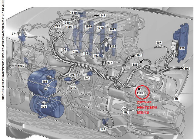

Голову на отсечение не дам, но вроде это 1109:

Assa
Вложение 120071
А как до него добраться? движок снимать)?

саша парамонов
А где его искать?
тут (контакт №3, цепь 26Z)
он же датчик заднего хода (контакт №1, цепь H66P)

Assa
Регистрация: 27.12.2015
Сообщений: 1,268
2 мес. 1 д. 18 ч. 16 мин. 13 сек.
746
Был(а): 29 апр 2025 02:40
Адрес: Земля
Re: Не заводится раз в неделю. HHHELP.
Честно говоря - не знаю, он меня ни разу не интересовал, тем более что у меня при запуске с ЗЗ он не опрашивается (прошивка новая пошла с апреля 2016).
