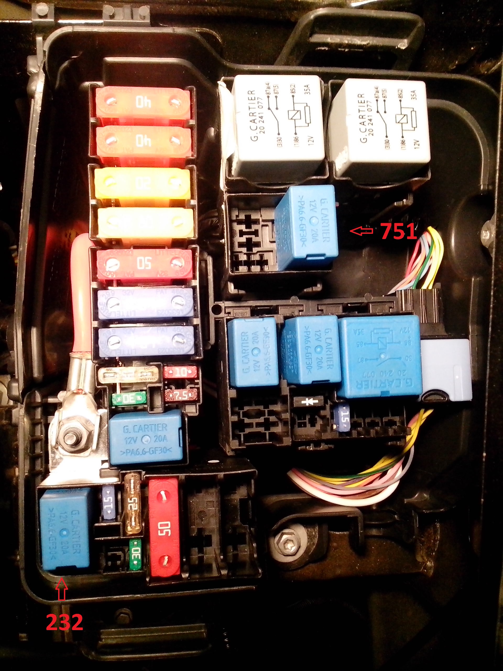

2017, есть какие-то признаки того, что именно иммобилайзер?
Если 2017, то датчик нейтрали ни причем. К сожалению на рестайле нет индикациям по ошибке иммо (с другой стороны может это и хорошо).
Наиболее вероятно:
1. Проблема с чтением ключа, попробовать использовать второй ключ, если вешались какие-то обходчики - убрать. Вообще что бы понять снялся ли иммобилайзер с охраны - нужно смотреть цепь B3 (серый разъем) на ВМС. Если при повернутом на стартер ключе - там земля, то иммо с охраны снялся.
2. Проблема с реле зажигания 751 (периодически залипает). Попробовать поменять.
3. Проблема с реле стартера 232 (периодически залипает). Попробовать поменять. Возможно просто не контакт где-то по пути на втягивающее стартера.
Эти цепи также проходят через большой разъем R212 (то же в моторном блоке предов), возможно не контакт в нем.
