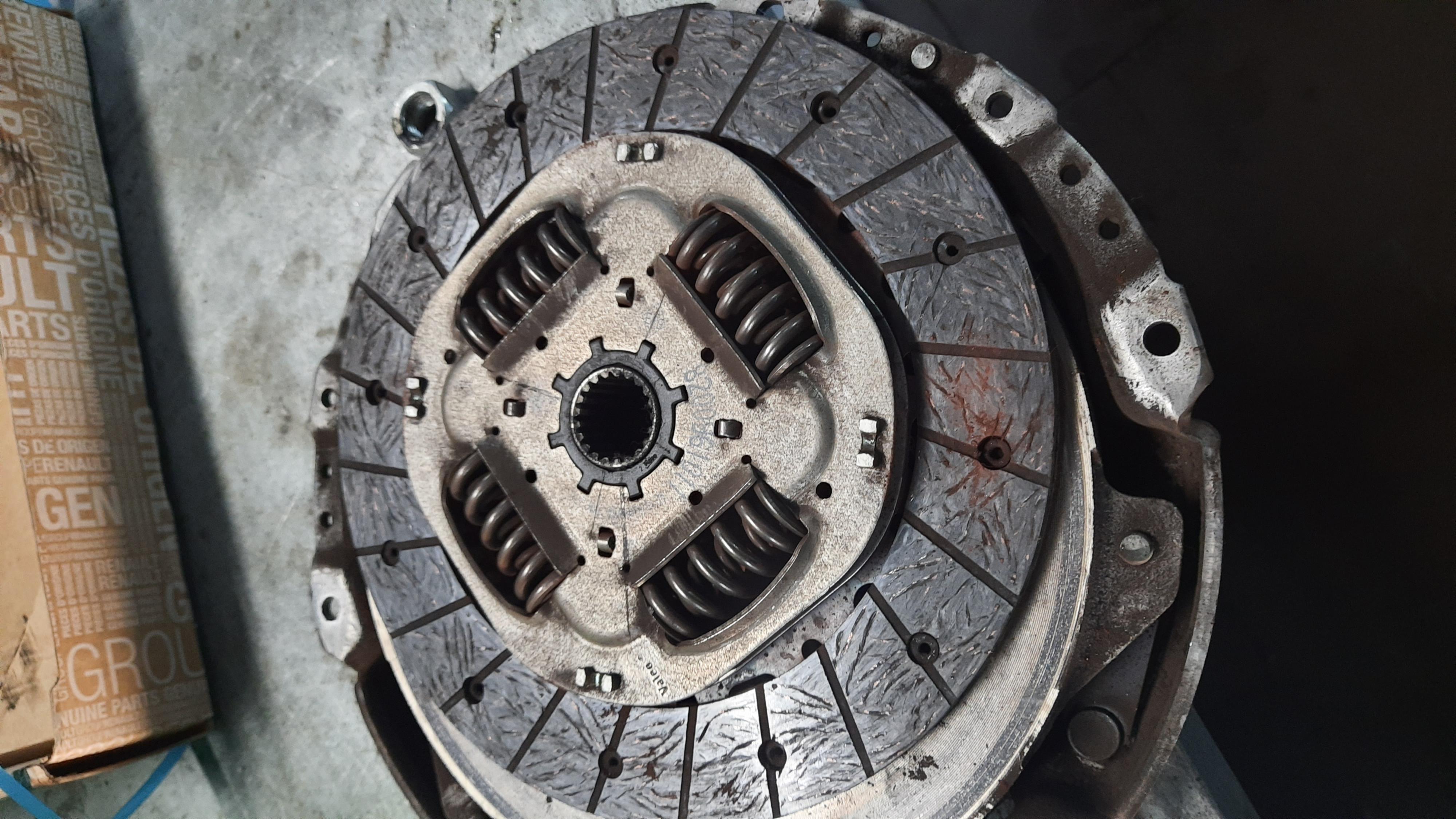

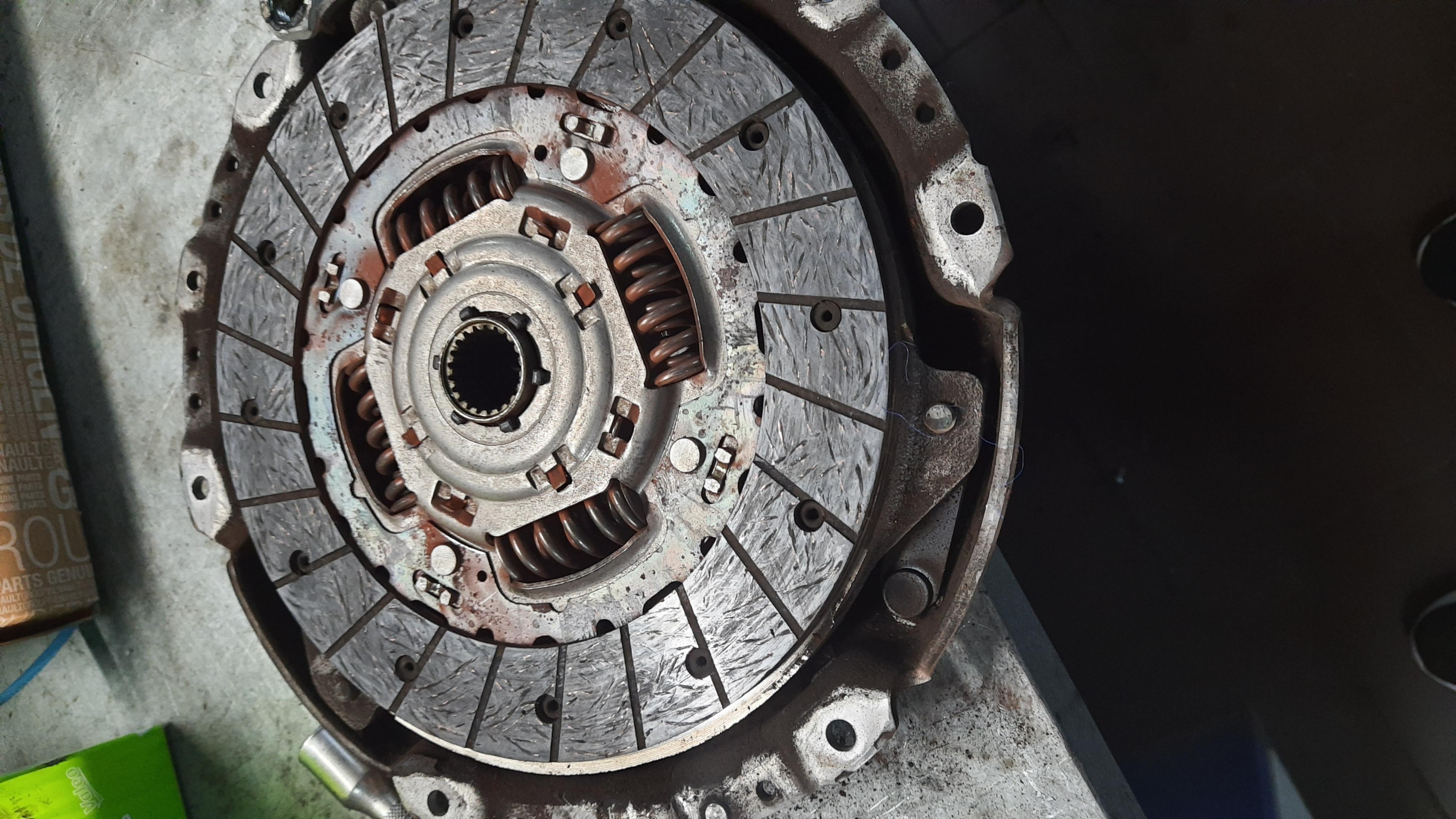

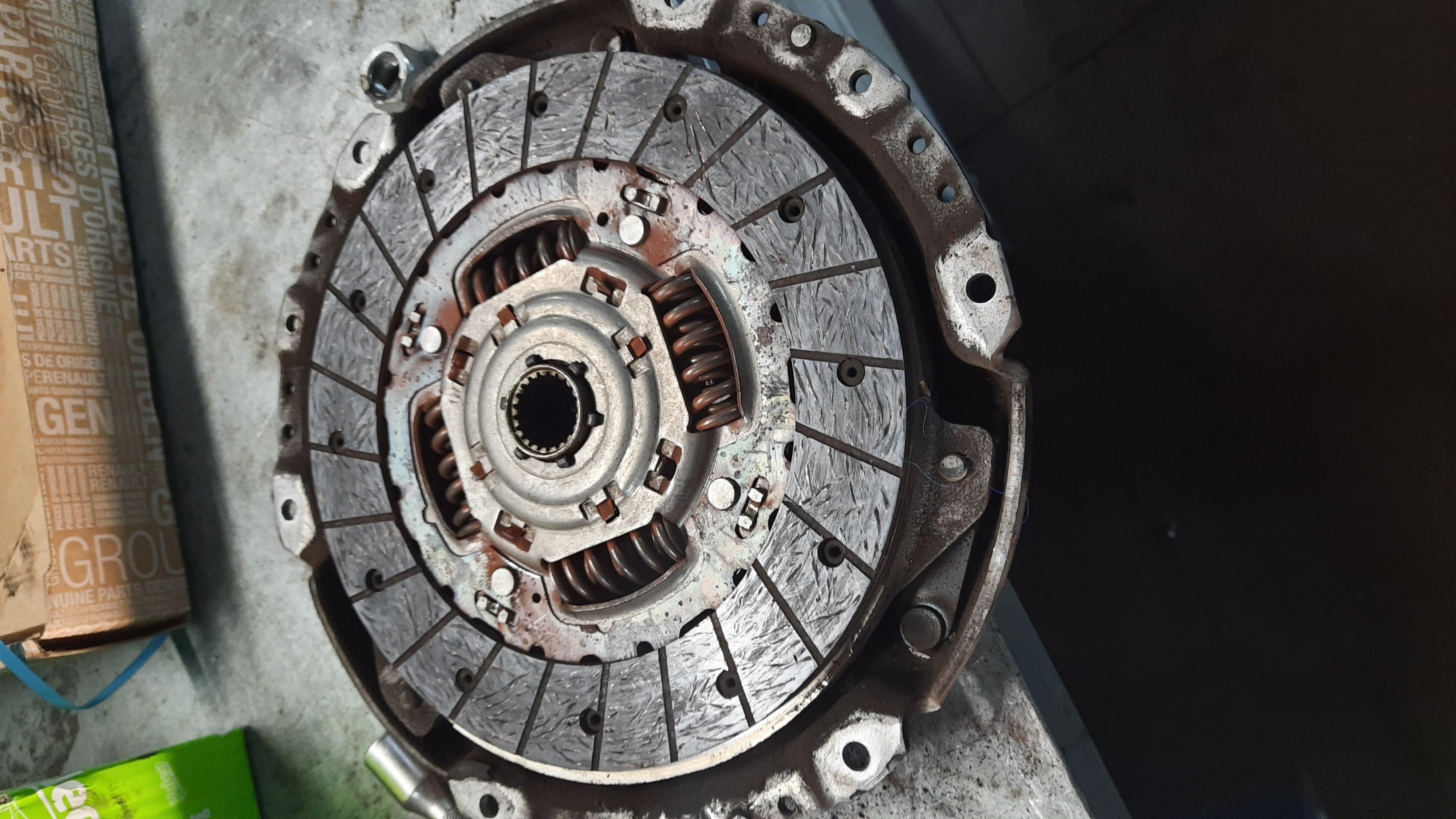

Прошел год, с тех пор, как начало сцепление проскальзывать, проехал на нем еще около 20к.
Вчера решил заменить. Пробег 100 тык.
Сняли, я его покрутил в руках, сравнил с новым комплектом.
Сам по себе диск не изношен, мог бы еще столько же пройти.
У корзины 3 лепестка загнуты, на 0.5-1 мм ниже остальных, что в общем тоже не критично. Кончики лепестков не съедены. Выжимной нормальный.
Короче говоря, все хорошо со старым сцеплением по внешнему виду.
Хотя я любитель держать ногу на педали, по идее должно быть поношено гораздо больше.
Обе корзины положили на стол, высота новой больше ~1 мм.
Вообще не понятно, чего не хватало сцеплению, чтобы нормально держать, может быть пружины ослабли.
А самое непонятное, почему пробуксовка сцепления то появлялась, то исчезала, при чем сама по себе. Приедешь с дальняка и месяца 2-3 вообще никаких претензий, потом ни с того ни сего захочешь ускориться, обороты да 3000 подскакивают, а машина не едет.
