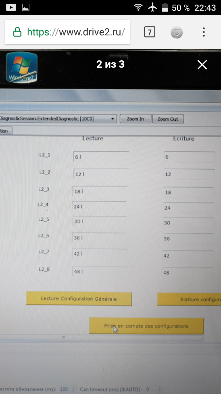

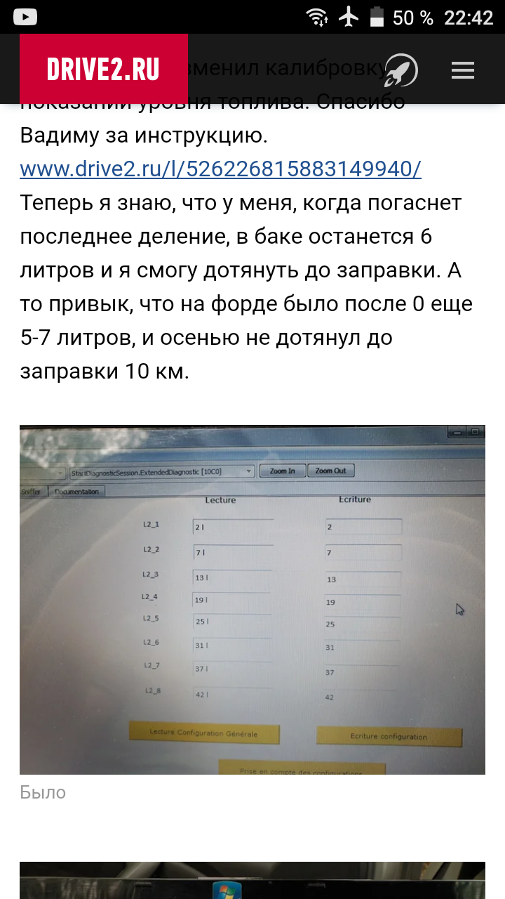

Хочу чтобы люди десять раз подумали прежде чем посчитали идиотами инженеров запрограммировавших их БК
Вот пример необдуманных правок.
Дано: верхняя строка - 2литра - начало мигания нижнего сектора.
Стало:
Человек зачем-то исправил её на 6 литров ,
вторую строку (полное первое деление ) исправил на 12 литров (изначально было 7 литров).

Я так понимаю лучше оставить как было ?

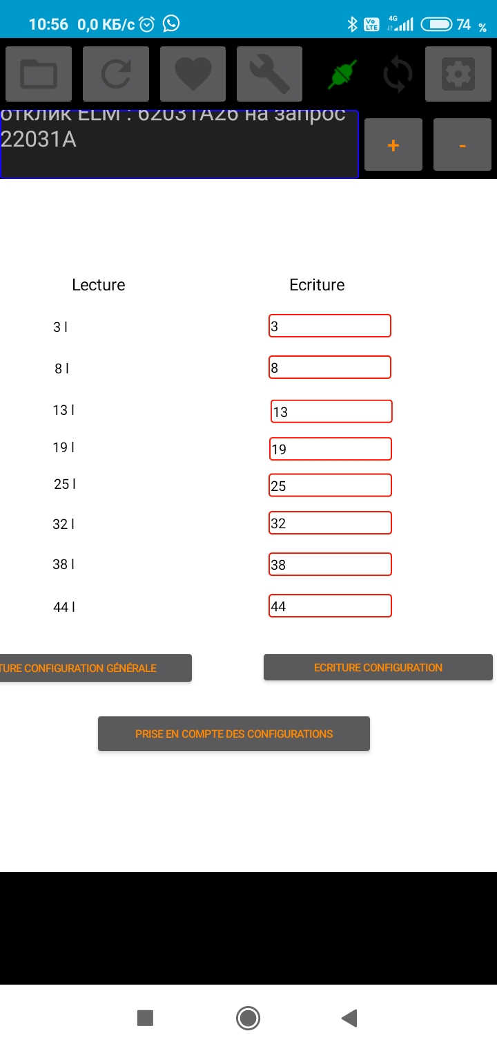

Поставил себе такую калибровку бака. Цель преследовал следующую: Если бак 50 литров, то половина шкалы должна погаснуть когда сгорит 25литров. Далее последнее деление шкалы должно погаснуть когда в баке останется 5литров. Т.е. должно сгореть 20л. Другими словами "кубики" гаснут после выработки 45 литров и остаток в баке где то на 50км пробега.
