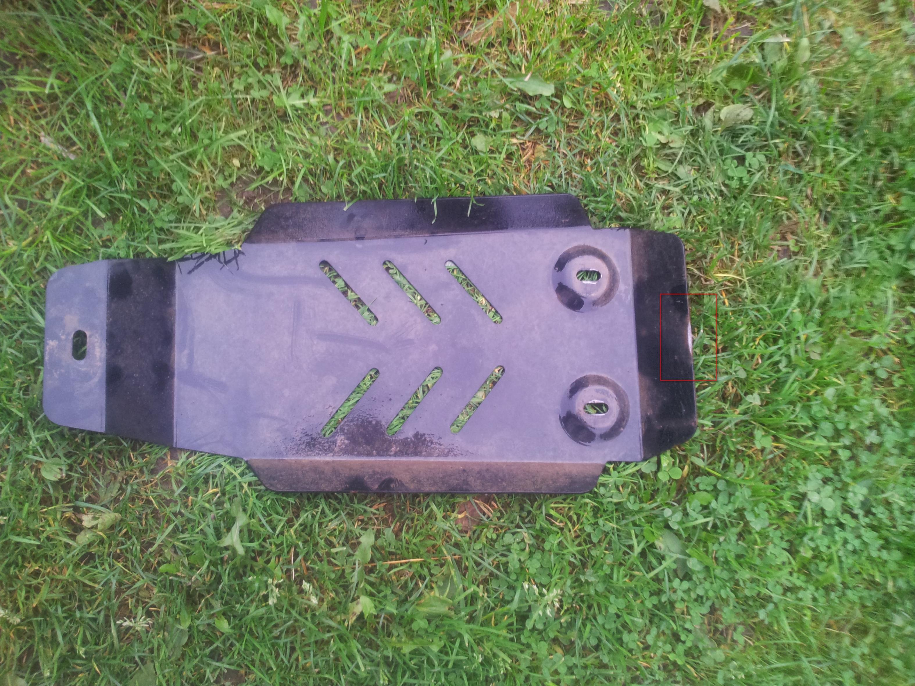

По умолчанию Защита редуктора и топливного бака Sheriff

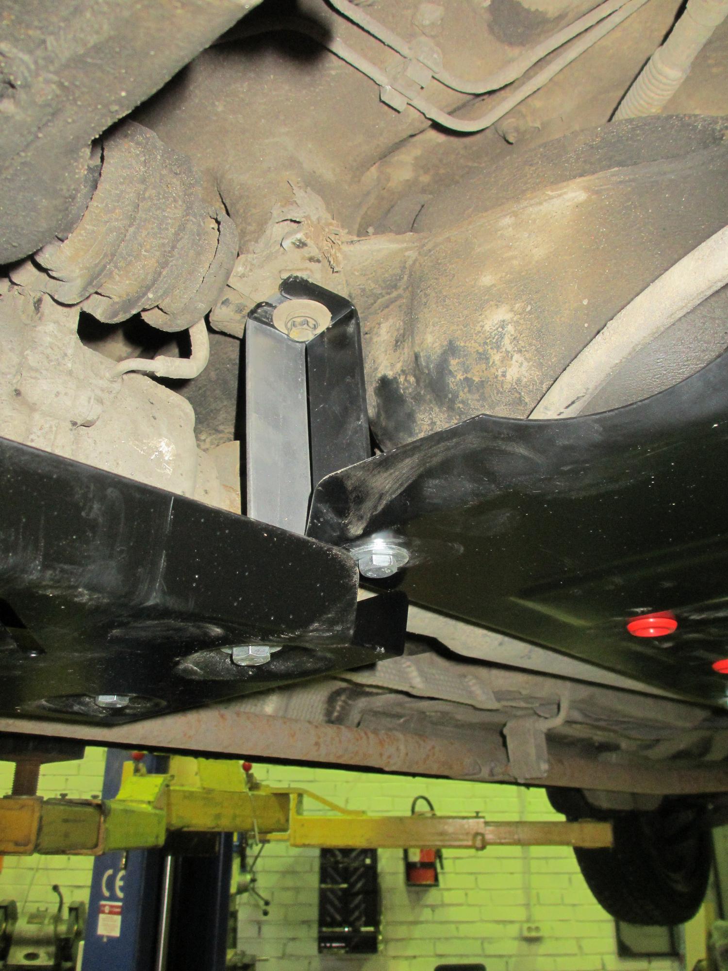

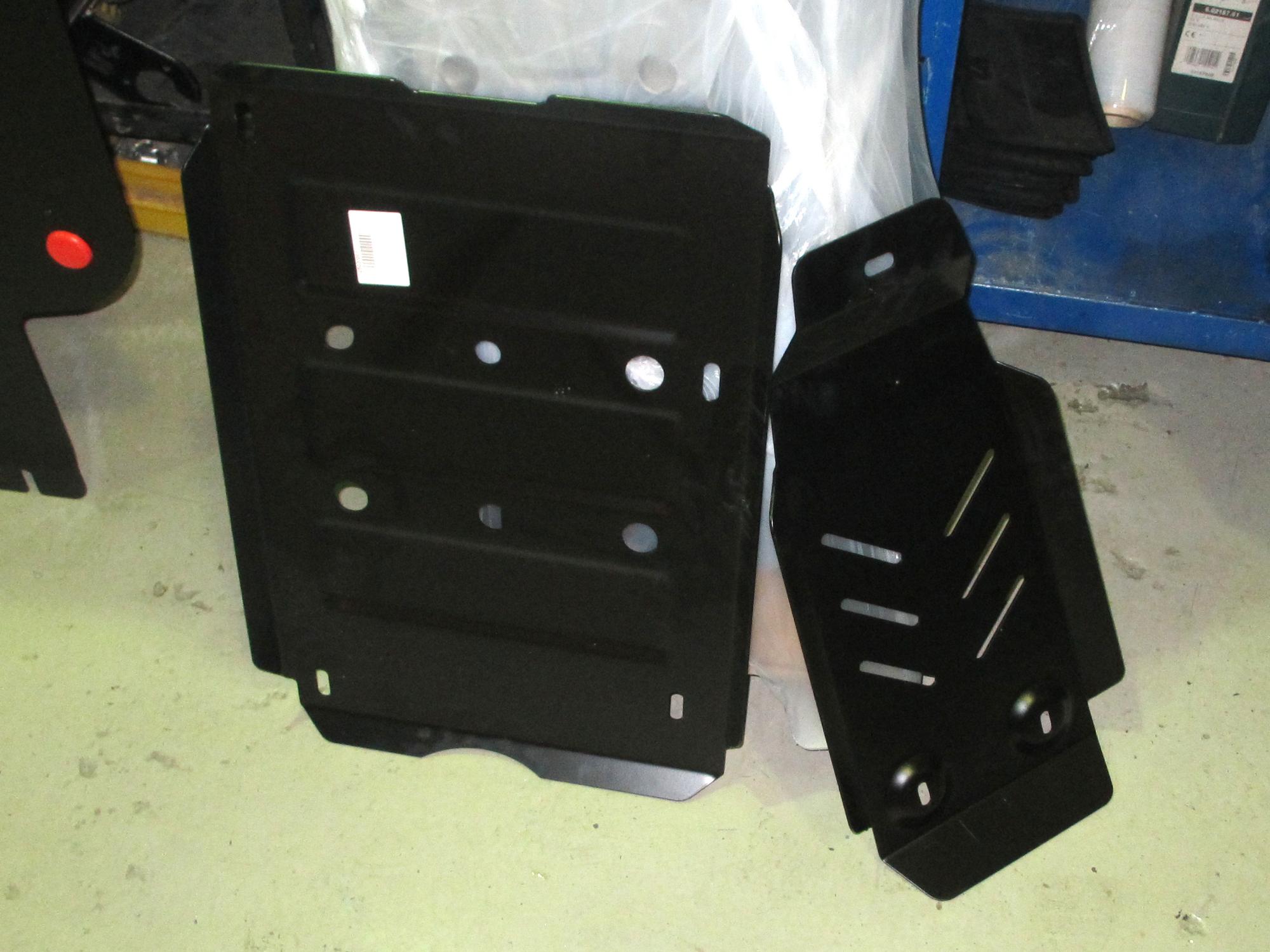

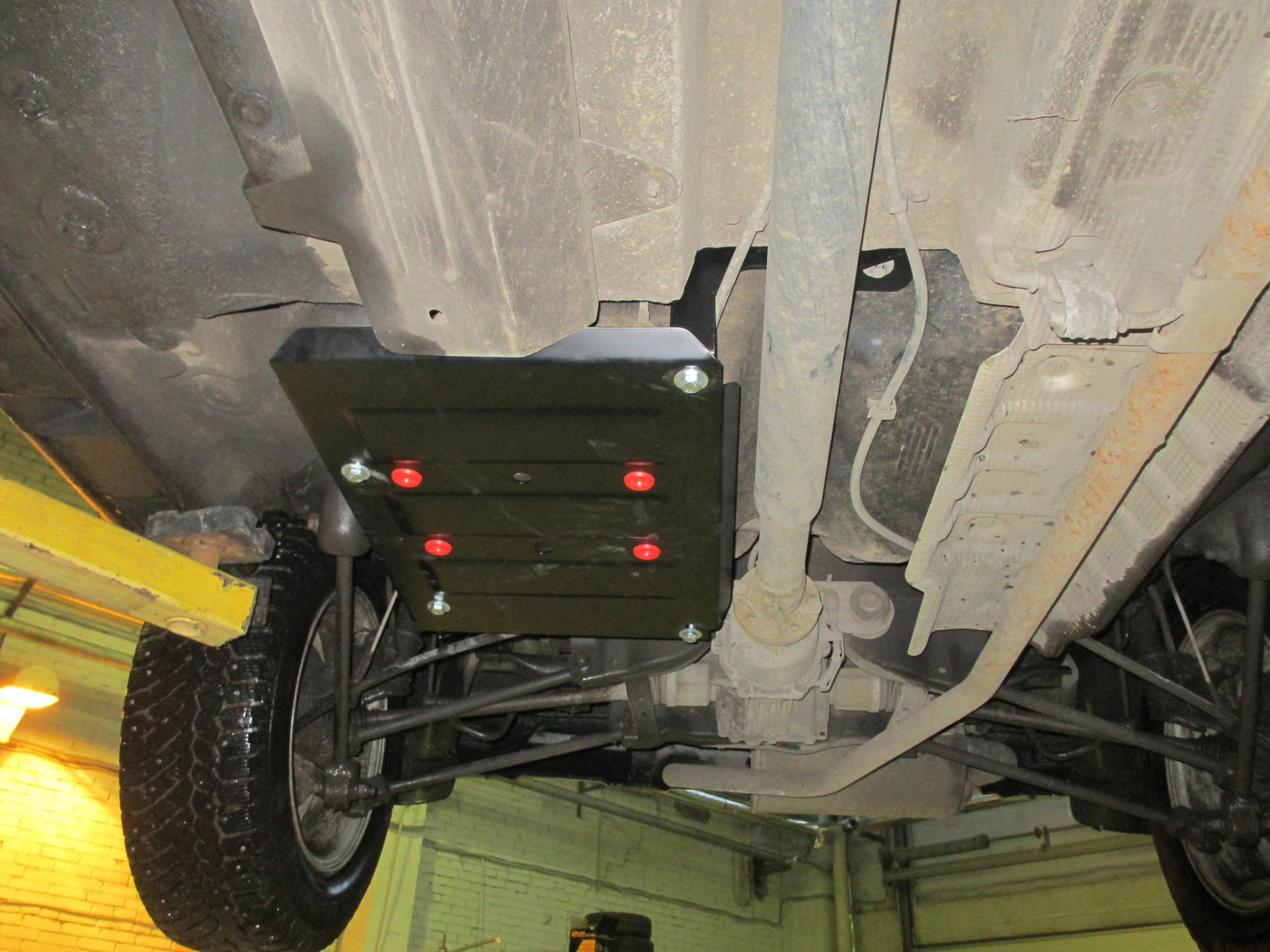

Нигде не нашёл картинок по месту, исправляю ситуацию:
Собственно железки

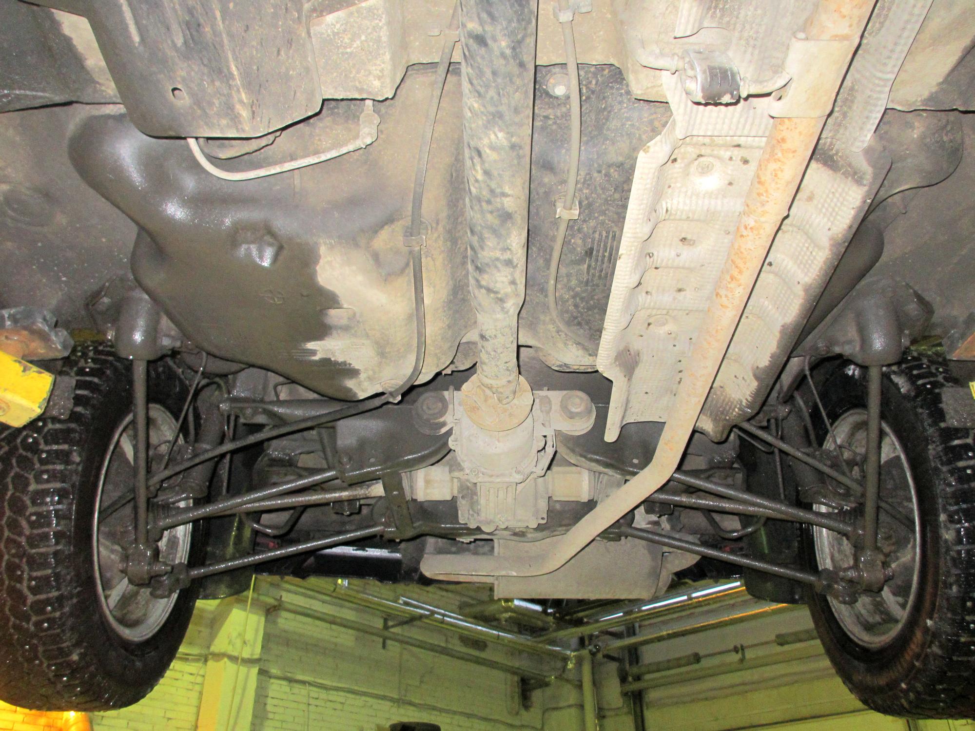

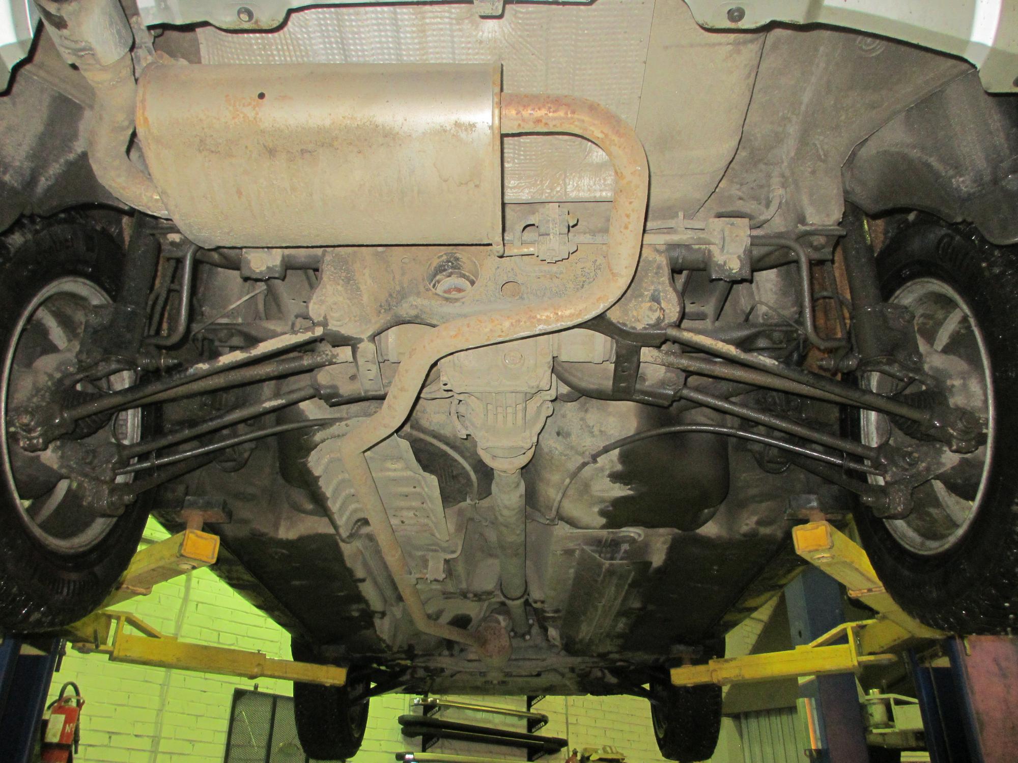

Исходное состояние

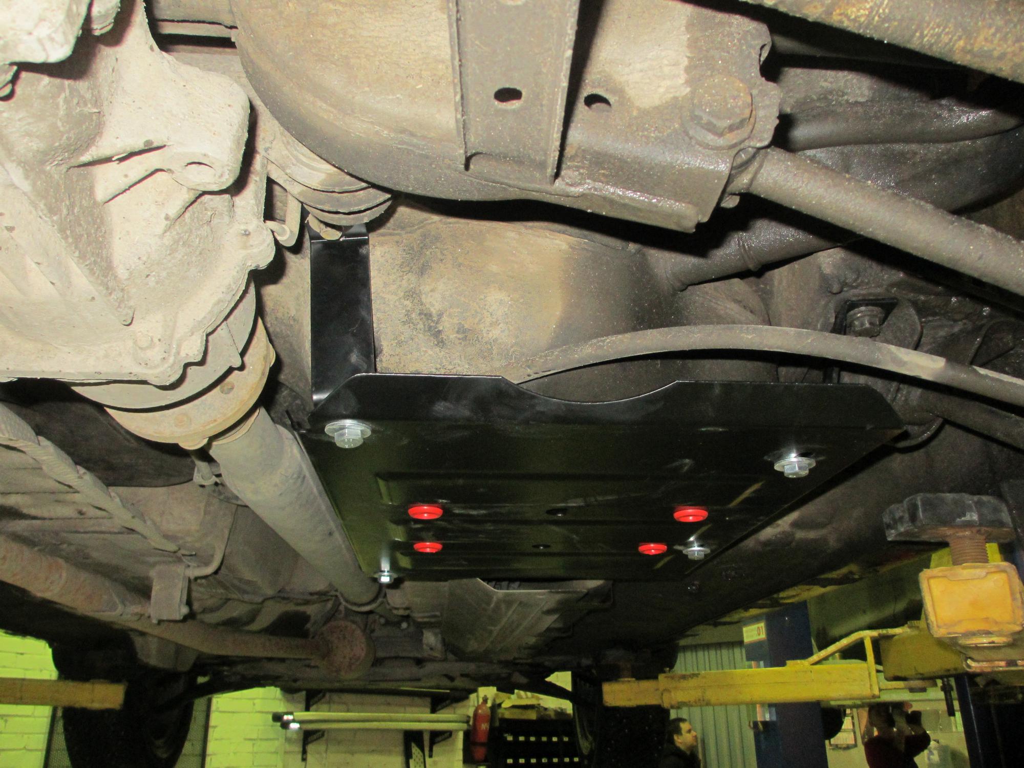

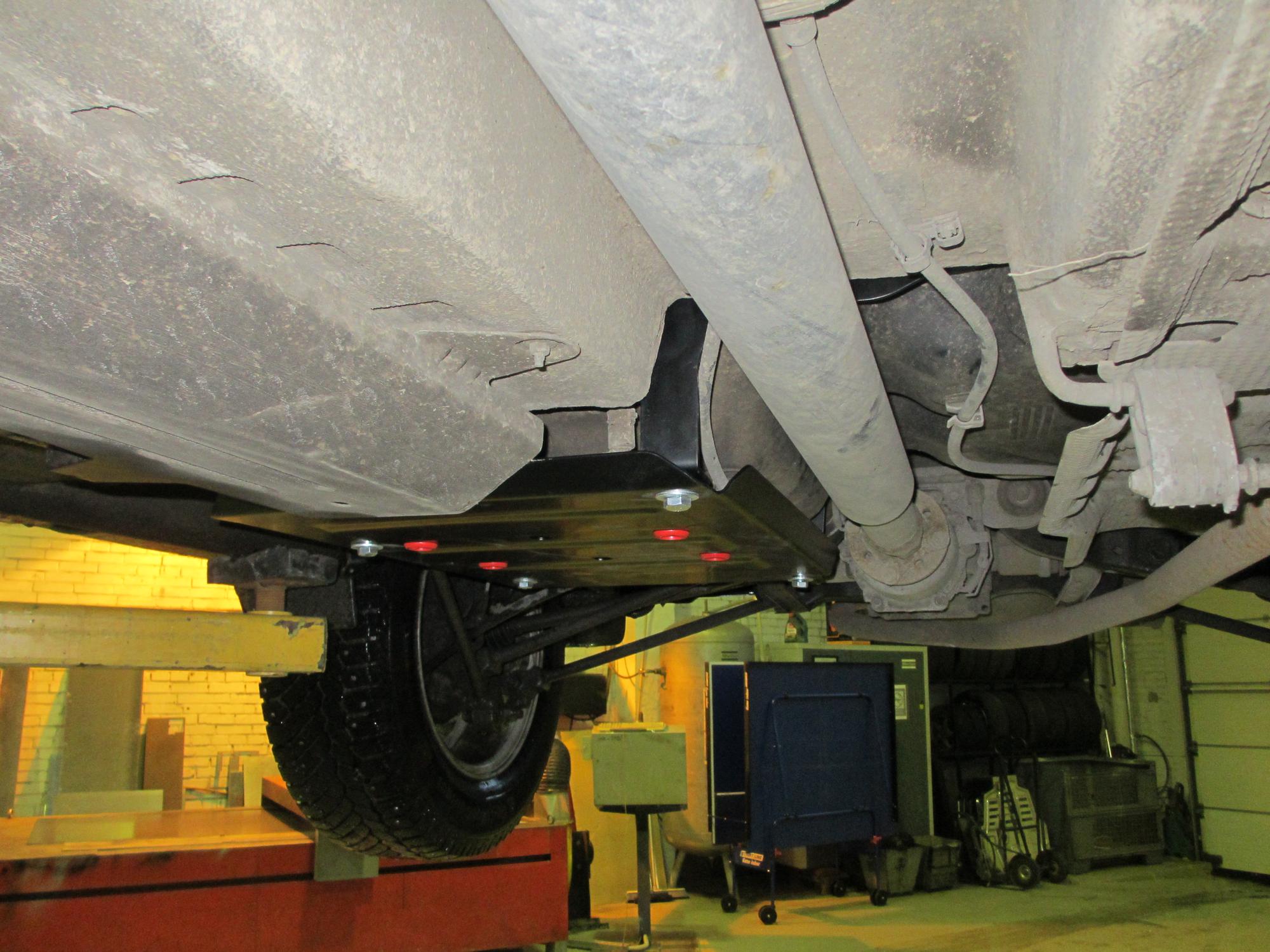

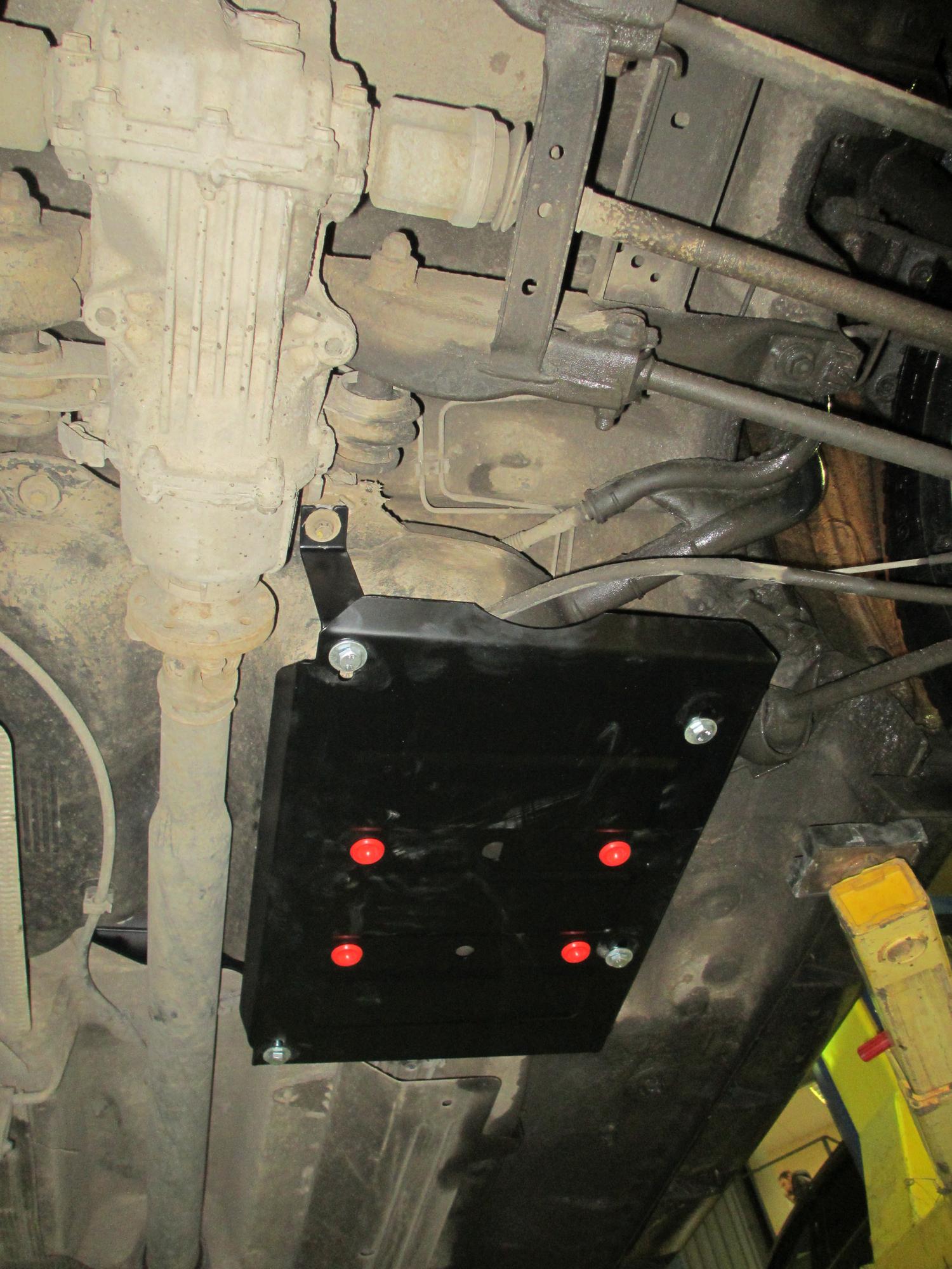

Защита топливного бака

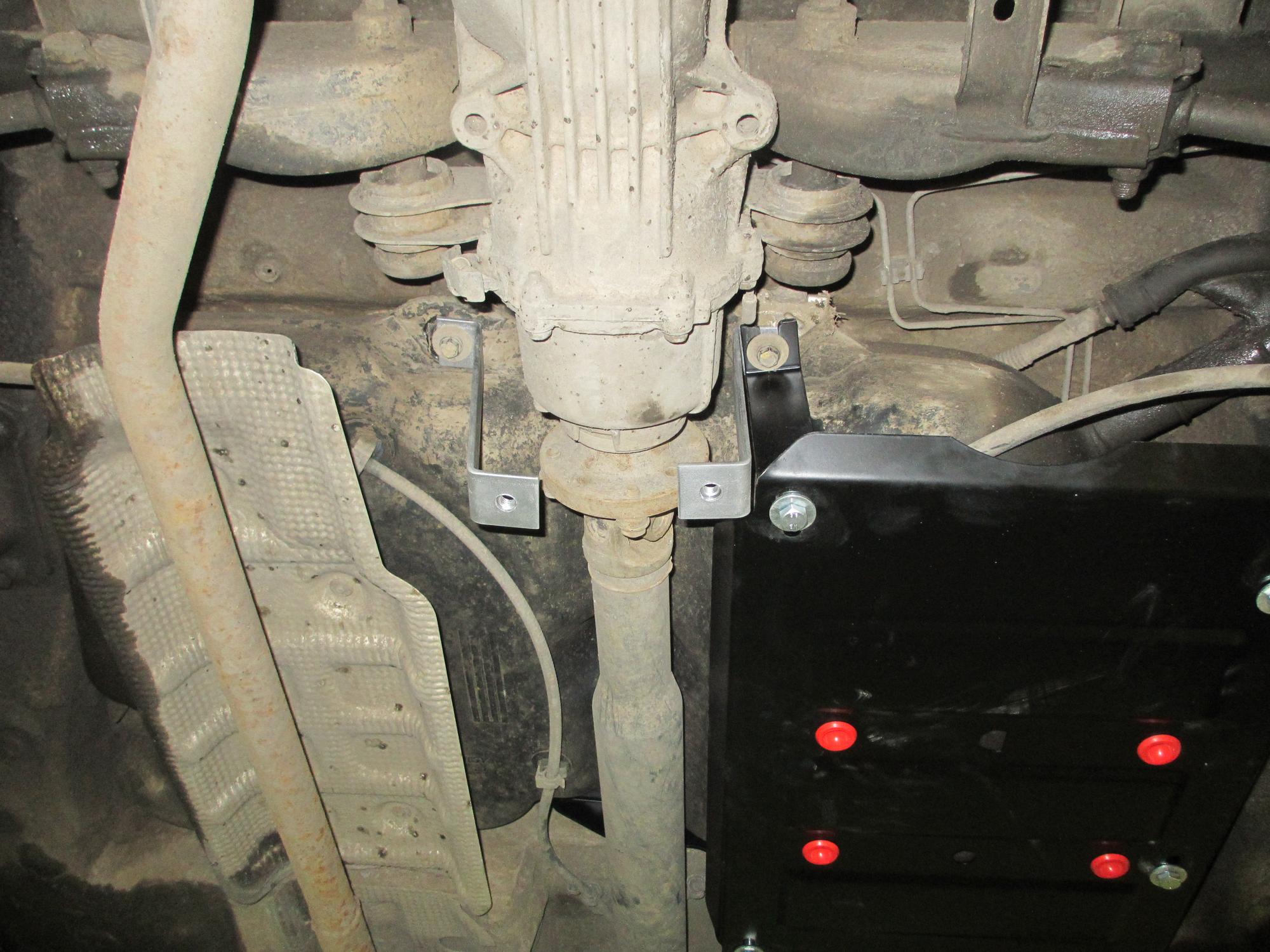

Передние кронштейны защиты редуктора

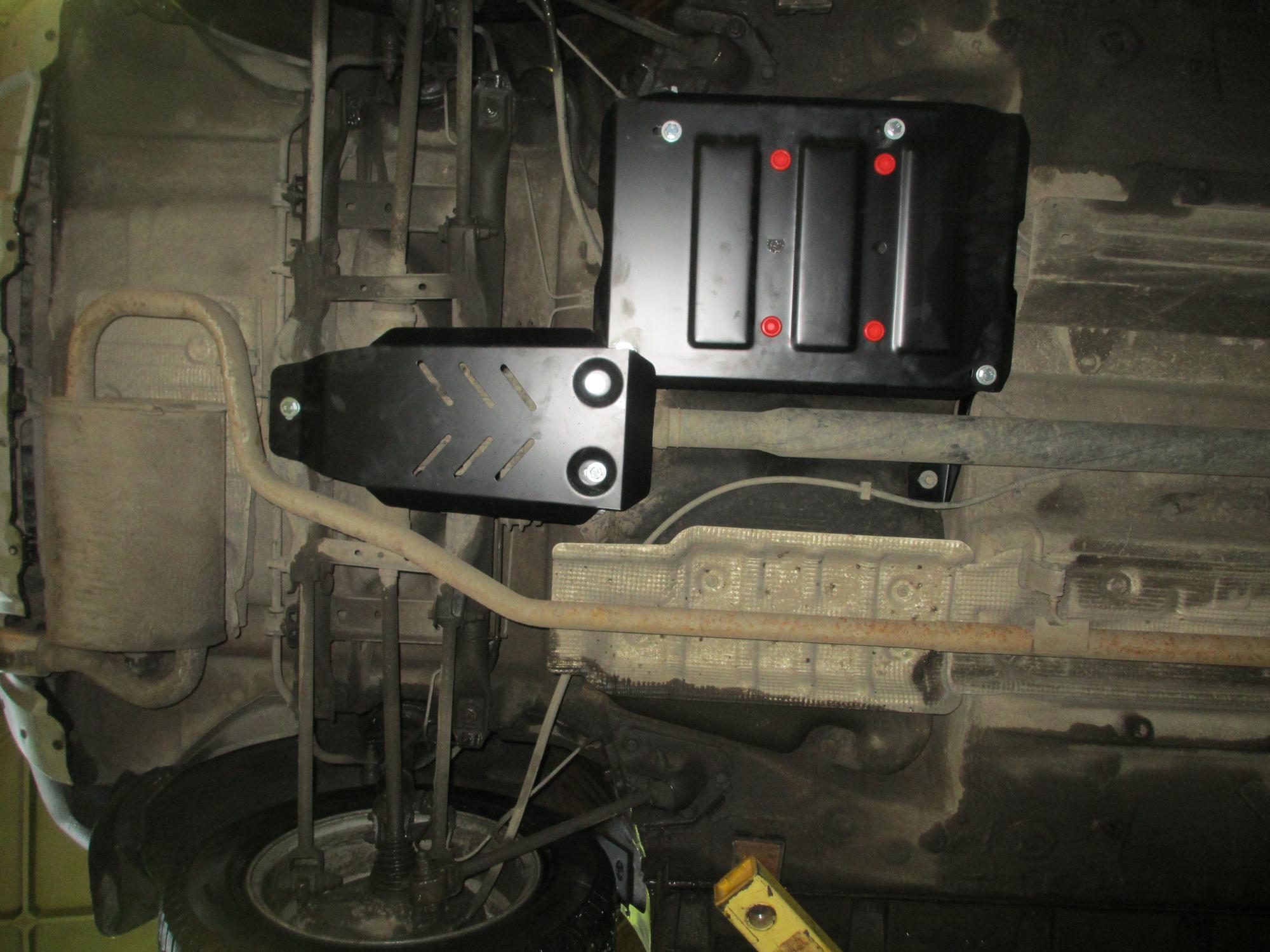

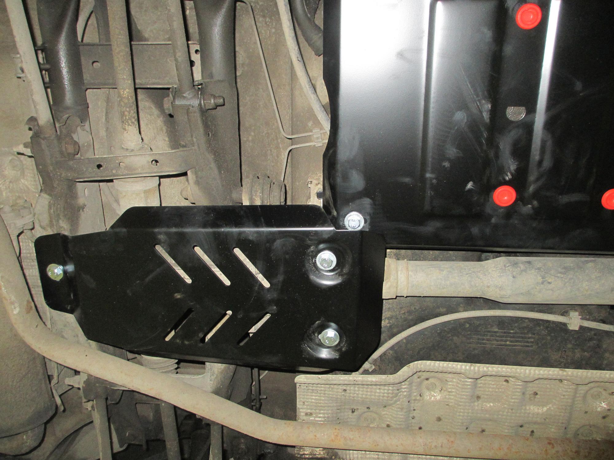

Защита редуктора и бака
Место, где защиты соприкасаются
Две железки никак не соединены между собой
Что замечено при эксплуатации: при движении задним ходом на Auto или Lock с пробуксовкой раздаются регулярные, довольно частые и громкие щелчки/стуки. До установки защиты я такого не замечал. Впрочем, источник этих звуков обнаружить пока не удалось.

"Патриотовская" защита гораздо лучше по конструкции, задняя часть кардана (самое важное - крестовина ) там закрыта.
---------- Добавлено в 17:10 ---------- Предыдущее написано было в 17:07 ----------
Да и защита редуктора у "Патриота" с пуклевками, что повышает жесткость плоскости.

Защита неидеальная, но тут возникает вопрос цены. Если значительно дешевле "Патриота", то потянет...

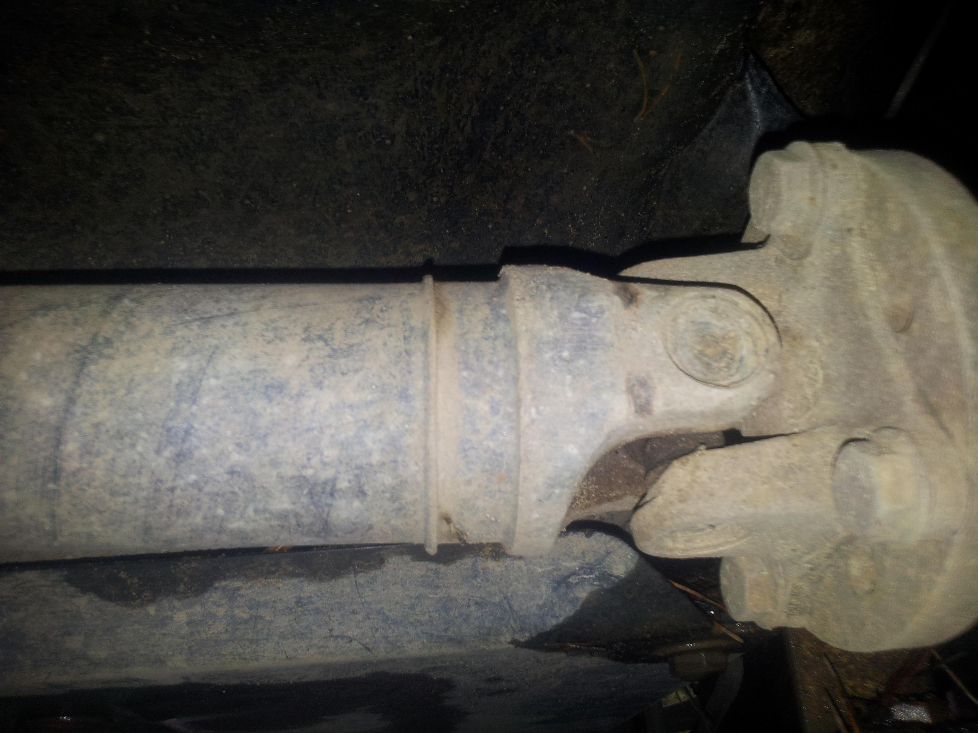

Источник звуков найден. Муфта крепится к кузову через резинки, и кардан в определённых режимах достаёт до переднего края защиты. Лечится отгибанием защиты.
Место, где задевает
крупным планом
Следы на крестовине
