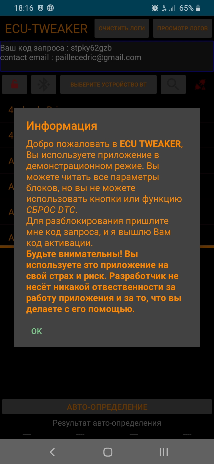

Все обошлось разъемом елм327 и смартыоном? Подскажи плиз где конкретно качал и как коннектился перепробовал около 5 приложений, не коннектился и все тут!
Скачал, вроде... Тоже просило отправить кому-то код запроса, чтоб прислали в ответ другой код?

Автомобиль: Duster, Drive, 4wd, 2.0 6МКПП
Re: Правый подрулевой переключатель дворников
Такого небыло?
19.06.2020, 18:21
#33
Регистрация: 05.10.2019
Сообщений: 645
Время онлайн: 2 мес. 2 нед. 4 д. 23 ч. 30 мин. 31 сек.
: 261
Был(а): 16 июн 2025 10:31
Адрес: Кимры
Вот скрин!
19.06.2020, 18:30
#34
Регистрация: 31.10.2019
Сообщений: 234
Время онлайн: 1 нед. 5 д. 7 ч. 18 мин. 14 сек.
: 102
Был(а): 07 сен 2021 19:21
Адрес: 6 КМ МКАД
Автомобиль: DAKAR 1.5dci 4x4
Нет, посмотрите видео, все как там
19.06.2020, 19:37
#35
Сообщений: 645
: 261
Адрес: Кимры
Ничего не понимаю... У меня совсем другое приложение!
19.06.2020, 20:08
#36
Сообщений: 234
: 102
Адрес: 6 КМ МКАД
Мне ещё одно надо ставить потому что кольцо не активируется, но за то есть взмах по желанию.
19.06.2020, 20:11
#37
Сообщений: 645
: 261
Адрес: Кимры
Вобщем как-то прогу нашел как на видео! Но она у меня не работала! Завтра попробую ещё раз!
