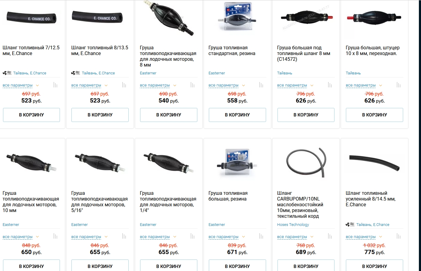

А-а понятно.Обычное дело ,шарик ,обратного клапана подклинивает. Тада понятно. Вроде копеечные были заменители этих груш более качественные.
10.07.2024, 13:15
#32
Регистрация: 03.01.2021
Сообщений: 4,721
Время онлайн: 7 мес. 3 нед. 11 ч. 5 мин. 22 сек.
: 2498
Был(а): 15 июн 2025 02:29
Re: Рено Дастер к9к 884 затрудненный пуск на промежуточных температурах 30-50гр
Сообщение от илдар73
В любом магазине где лодочные причиндалы продаются.. https://alligator-boat.ru/internet-m...hlangi-khomuty
