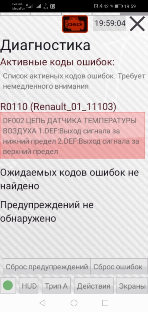

По совету Уважаемого Morze701 решил на скорую руку хотя бы без клипа а Hobdrivoм замерить давление при прокрутке .
Поймал момент когда задержка при прокрутке порядка 10 сек. Давление набирает практически за 1-2 сек до 305 ,температура топлива 40,температура двигателя 40. Но самое главное поймал ошибку по запредельному низкому или высокому значению температуры всасываемого воздуха, цепь датчика температуры воздуха.
После сброса выскакивает снова, проверил разъем все в норме завтра поеду покупать, я так понимаю что только замена в моем случае.

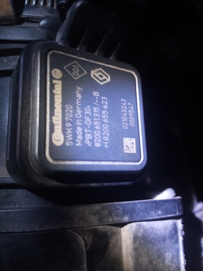

Это что за датчик, который на воздушном фильтре стоит?

Ну да ДМРВ он измеряет количество и температуру всасываемого воздуха, я так понимаю он достаточно надежен, ало инфы по его замене. По идее дорогой относительно, судя по экзисту 3-4 и до 20тыс,На али 2500-3000 бу 1500,поеду на рынок срочно хочу поменять
Даже распновку найти не могу на него, там должно быть 12в ,земля, вых ДМРВ и ДТВ.У меня скорее всего кз или обрыв ДТВ и видимо давно как минимум с пол года

Так где он стоит то?
Если на воздушнике, то вроде есть бошевский аналог.

Modigar
Рядом с воздушником, в патрубке. Как правило эти хренаборы дорогие
