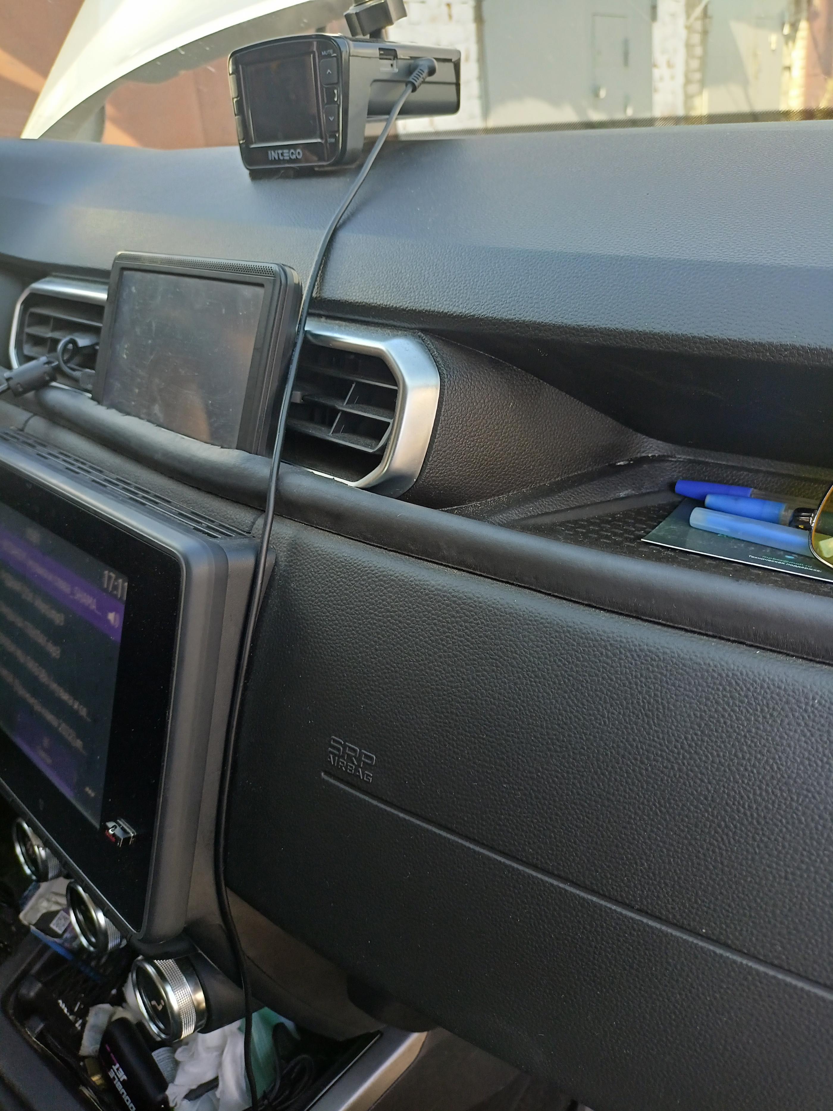

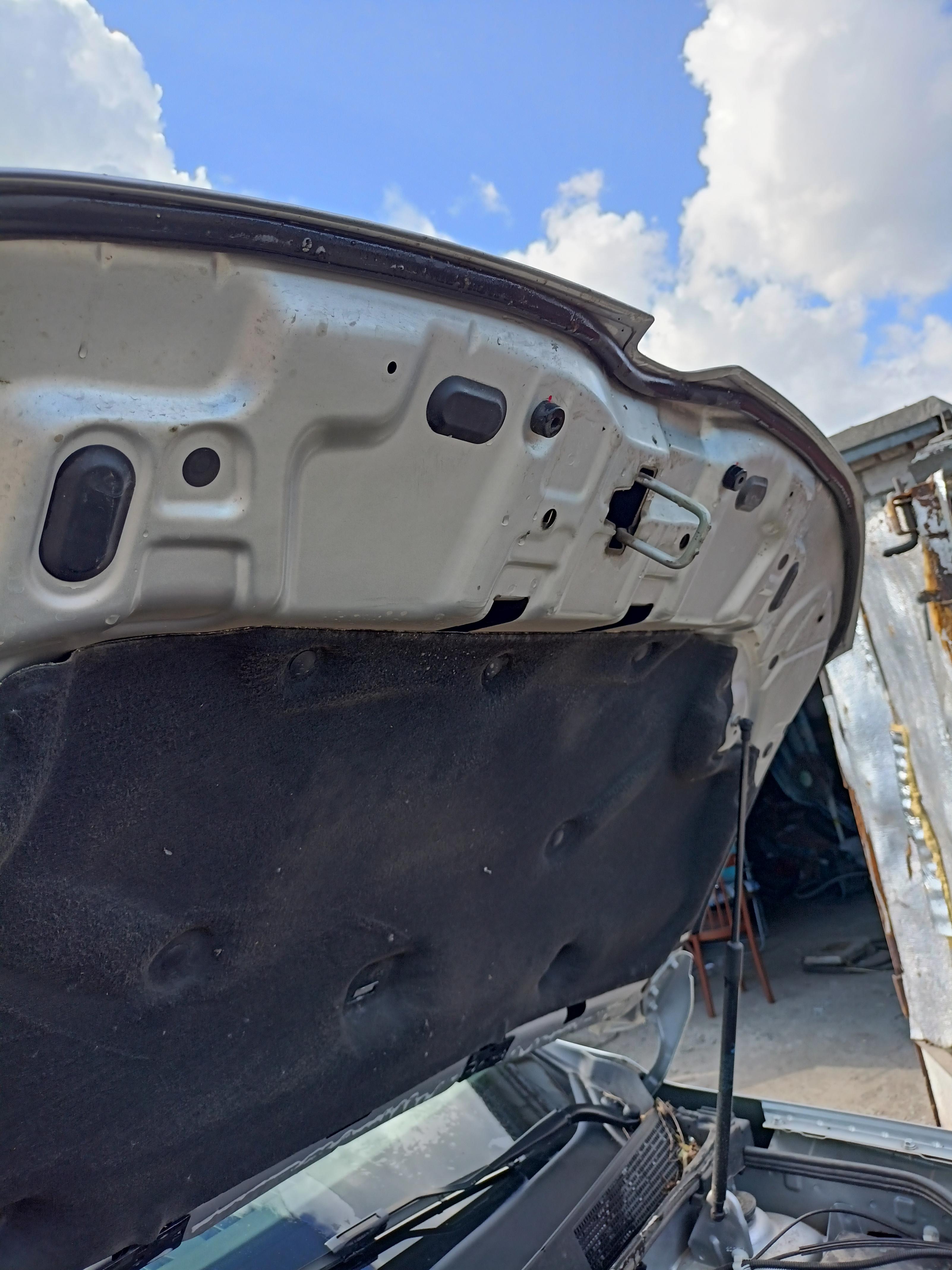

У каждого свои тараканы. Но после эксплуатации с 2012г лично я пришёл к такому выводу, в т.ч. эксплуатация по траве, без дорог. Или вот например на фото. пристроил на липучке уплотнитель дверной, разрезав 1 сторону по длине и 5 шт смартфонов можно легко пристроить, снова из кармана не вываливается ничего. Кому-то возможно колхоз, а по мне дак удобно. Который потолще, больший диаметр, под капот. Слегка почище двигатель. Тем более сущие копейки, и снять - ровно по 2 сек каждого, как надоест.

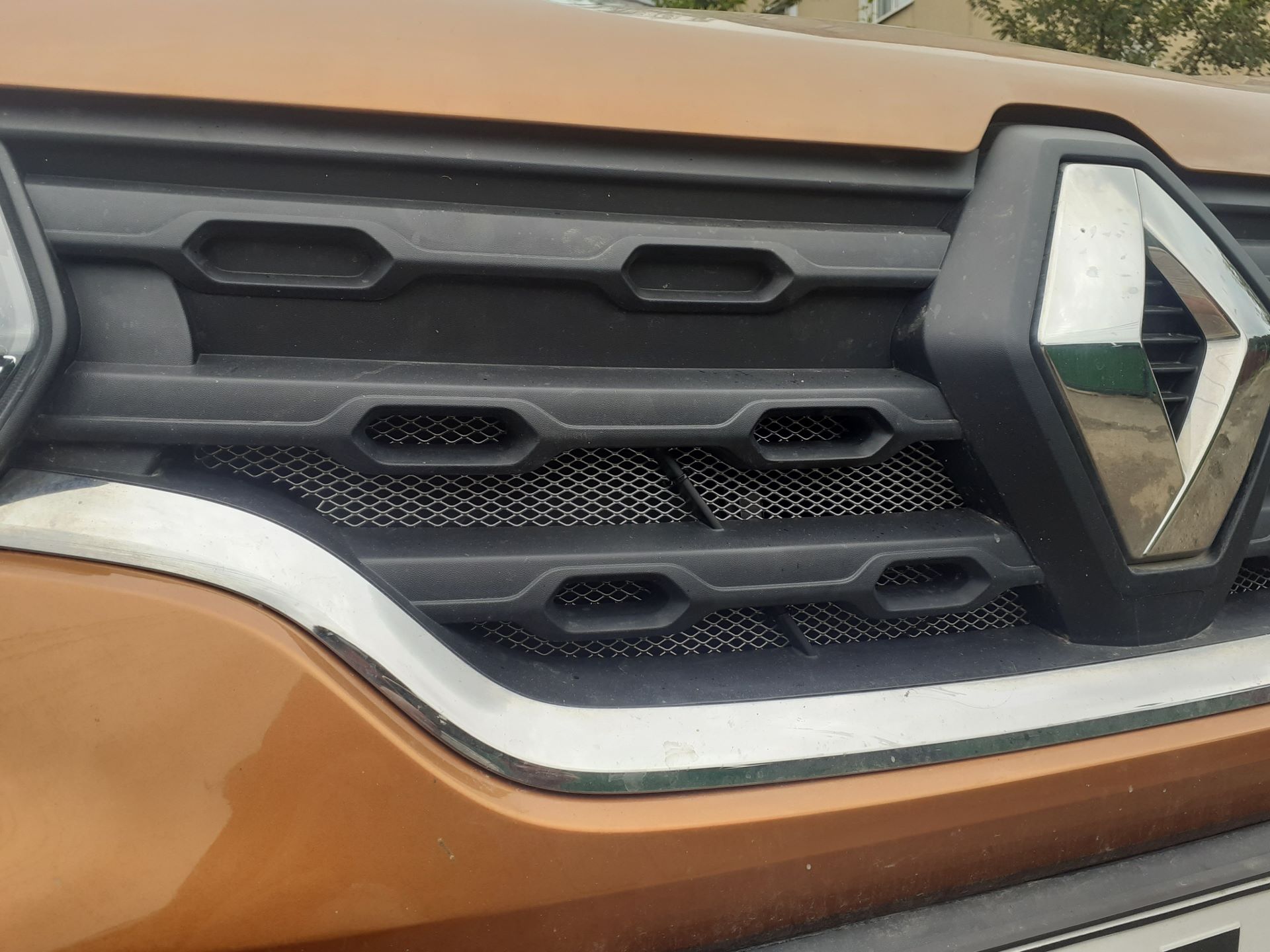

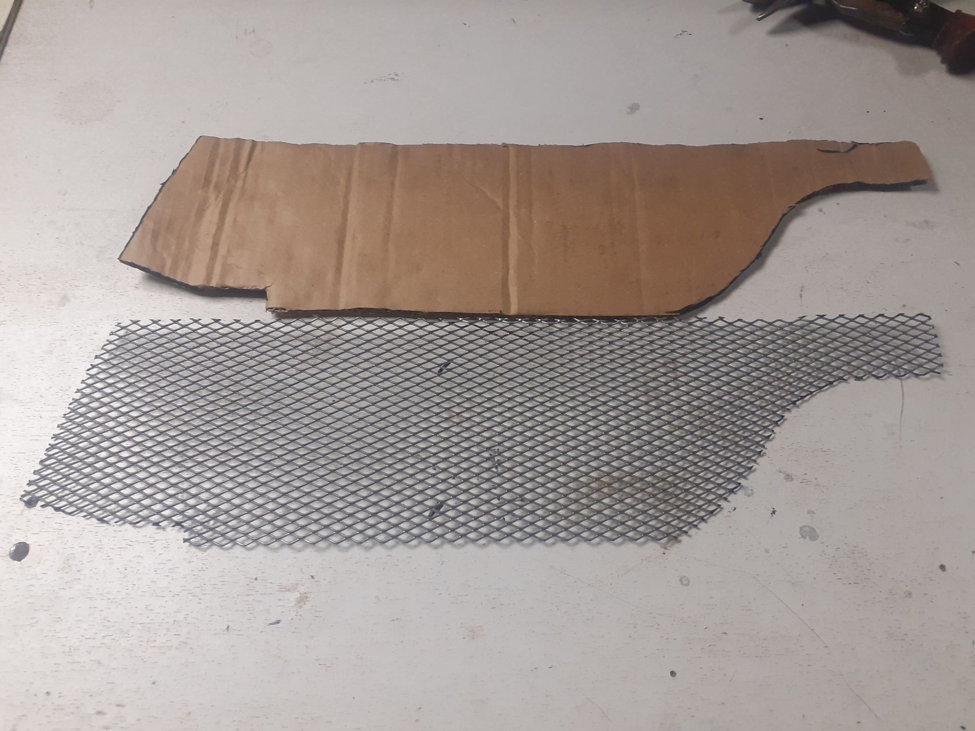

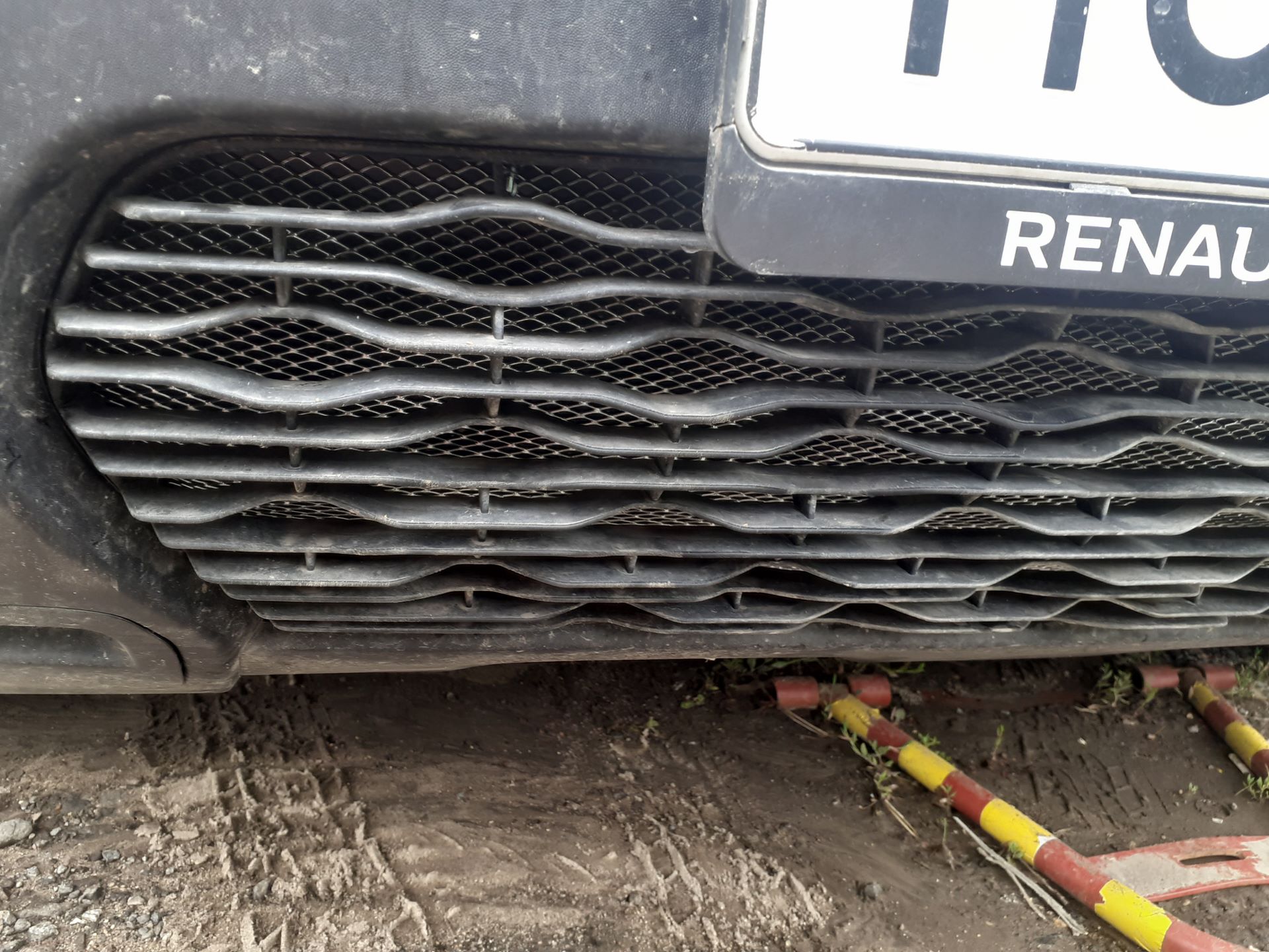

Тоже поставил сетку. Тоже часа четыре. Три болта снизу, четыре торкса сверху, по три самореза и три клипсы справа и слева в подкрылки. Ещё две клипсы по краям на решётке рядом с фарами, их не видно и легко сломать.
Подгонял шаблоны из картона, по шаблонам резал нержавеющую сетку. Крепил саморезами со сверлом в мясо пластиковой решетки и на две верние сетки добавил 4 чёрные кабель- пряжки.
Покупал нержавеющую сетку, вот такую: "Arbori" Сетка универсальная 375*1000 с размером ячейки 10 мм, хром. Мне хватило, но лучше 400х1000, будет с запасом.https://market.yandex.ru/product--au...u=101553312562
И да, у меня не эдишен ван.

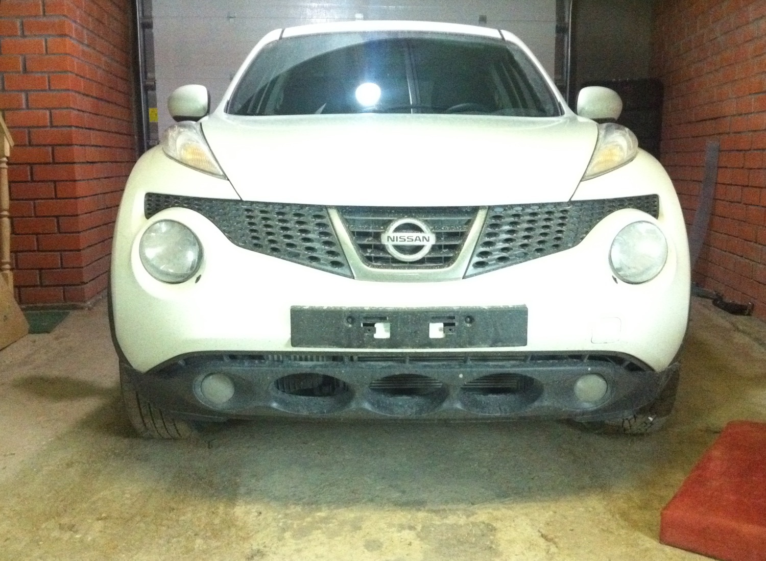

До дастера у меня был nissan juke 2011гв. Там в бампере снизу просто огромные отверстия ничем не защищенные. Народ массово сетки колхозил. И диллеры тоже эту опцию всячески навязывали, запугивая камнями, прилитающими сквозь эти отверстия в радиаторы и интеркулер.
А потом года через два у людей начались замены турбин и капремонты даигателей. Ниссан в гарантии отказывал, мотивировав тем, что из-за сеток охлаждение было недостаточным.
У меня машина без сетки отбегала 11 лет по нашим дорогам. Ни одного камня в эти дырки за это время не прилетело. Может просто повезло. А может японцы что-то там грамотно с аэродинамикой насчитали при проектировании.
