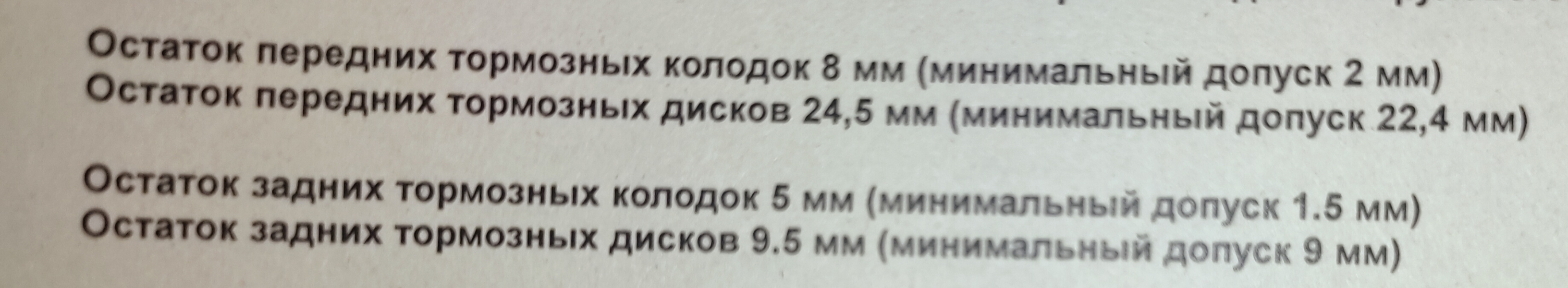

Сообщение от Wilson602
Ну вот и закончились передние диски, на 25к прошел ТО2 при замере диска на износ, оставалось ~1 мм до минимально допустимого значения при этом 80% колодок осталось. сейчас на 30к при нажатии на тормоз на скорости 100км диски начали бить, пока вибрация минимальная но всё же чувствуется. Вот так вот, диск это расходный материал у меня отходил примерно 30000км, а колодки целы.
Кто знает какие диски стоят на новом дастере с 1.3 мотором? Вопрос актуален потому, я начал менять рулевой наконечник и чуть было не заказал со старого дастера, но не тут то было ОД вовремя предупредил что много запчастей типа втулок и сайлентблоков туда же и рулевые наконечники не подойдут на новый дастер со старого.
Ну что, поменяли? Какие диски взяли ?
Залез в акт ТО глянуть какие у меня были допуски на ТО2, сравнил с таблицей выложенной в теме http://www.dusterclubs.ru/vb/showthr...t=3105&page=19 и понял, что ОД Петровский указал остаток дисков и колодок от балды.

Сообщение от Madi
Они еще назад дисковые тормоза поставили.....

Madi, Там видно без замеров что диски съёло, я открывал данную тему и в первом посте выкладывал фото ещё на пробеге 19000 км, на ТО2 попросил замерить. А сейчас на 30000 км началась вибрация на 100км/ч. Пока что я не буду менять, до НГ возможно куплю новый комплект дисков и колодок, а ставить буду ближе к весне. Пока сам в поисках что покупать.
