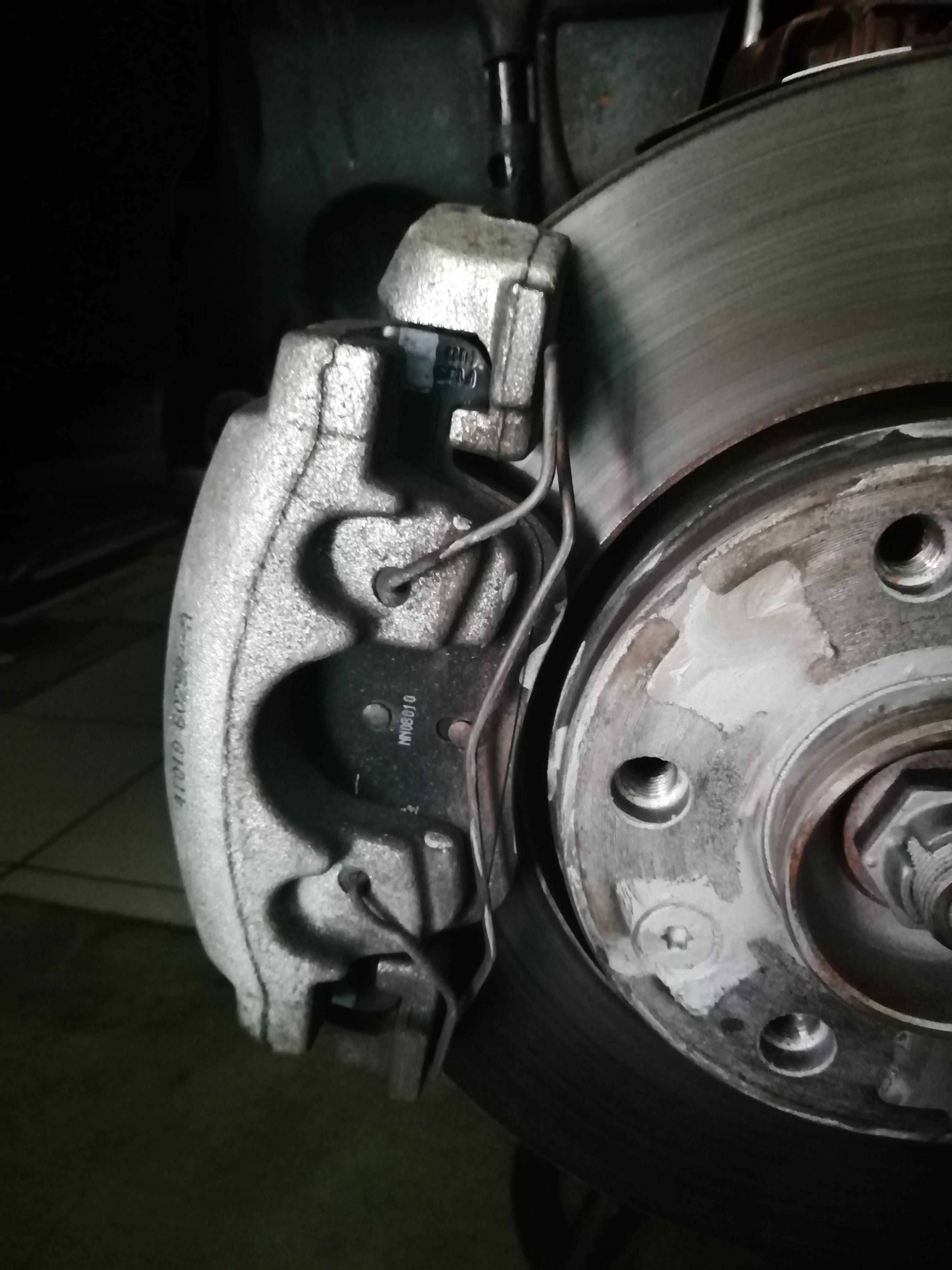

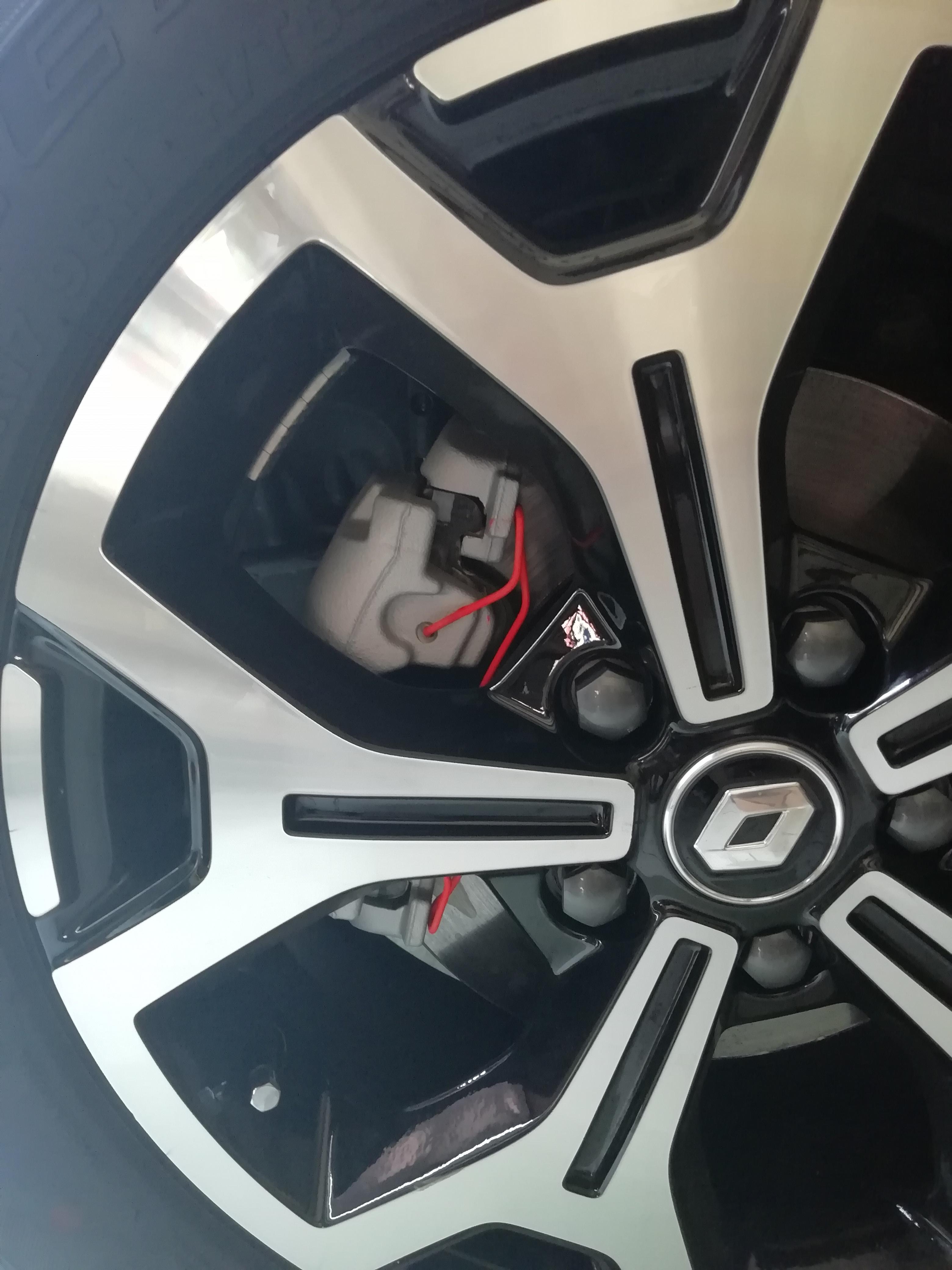

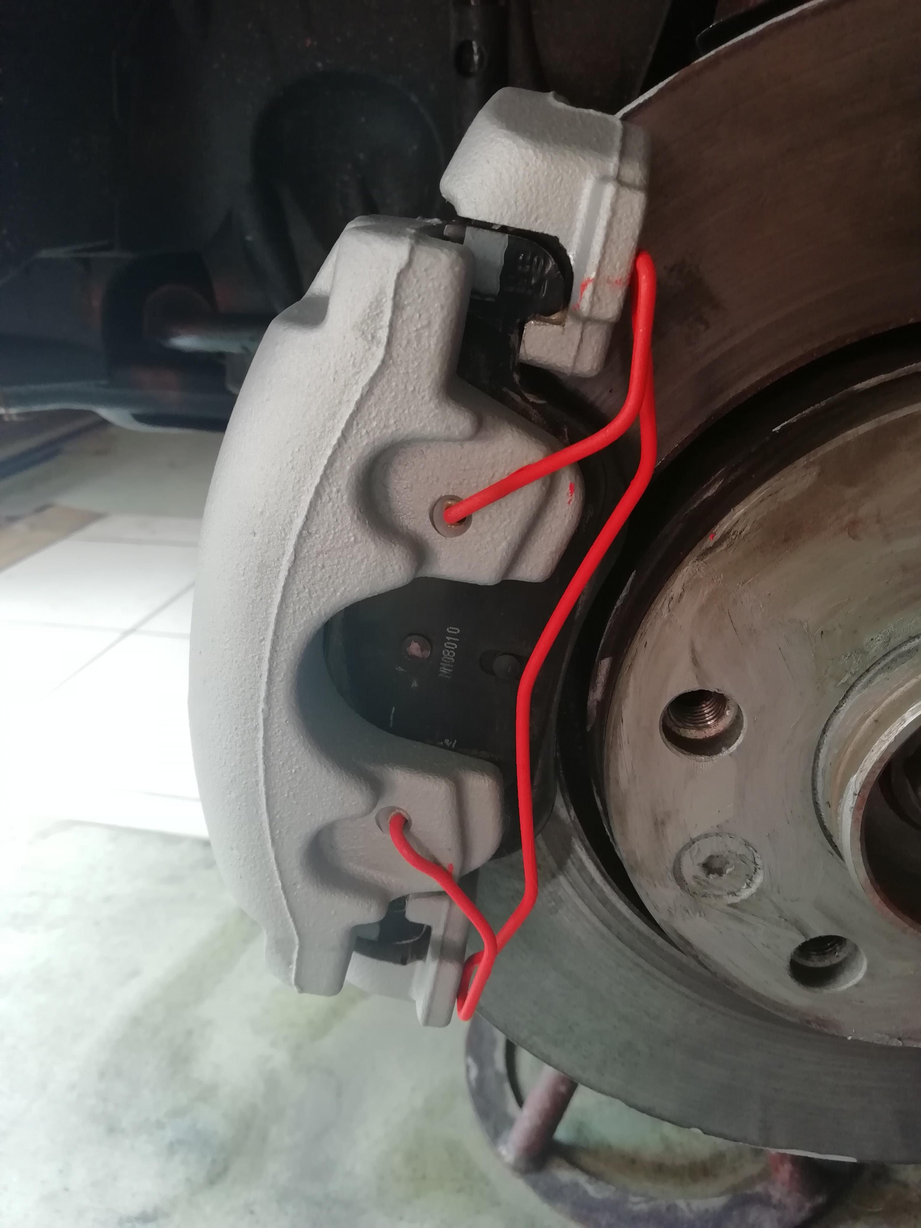

По умолчанию Re: Передние тормозные колодки на дастер 1.3
Дурная голова, рукам покоя не даёт)
ID:	138007   Нажмите на изображение для увеличения
ID:	138008   Нажмите на изображение для увеличения

Сообщение от brabus166 Посмотреть сообщение
даже не парся..нормальные диски и износ.
