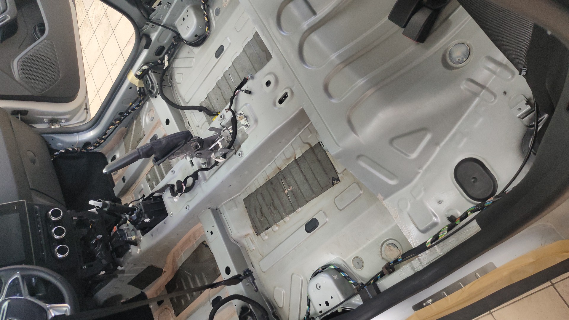

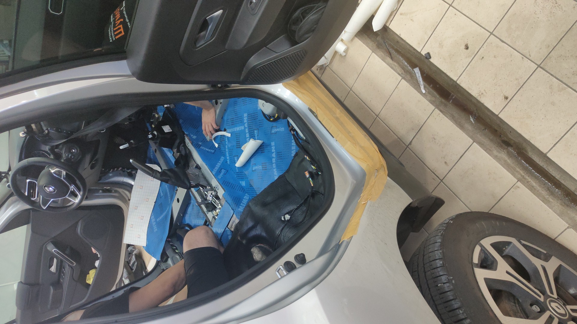

Вот, чтобы ощутить всю прелесть шумки, надо в первую очередь виброизолировать пол.
Остальное сильно ни на что не влияет, ну разве только крыша в дождь.
Ну что сказать, у меня диаметрально противоположное мнение. Может кроме меня никто не делал пол в последнюю очередь, но шумка пола меня впечатлила меньше всего.
Ни знаю, может материал нужно все же было выбрать комфорт мат, а не шумоф (ведь на комфорт мате в остальных местах я чувствовал разницу), может у меня субъективное восприятие другое, может штатная шумка + шумка внешняя ОД достаточно не плохо работают, в общем ни знаю. Да, сделанная шумка пола убрала какую-то низкую частоту шума. Причем эффект в большей степени не слышишь, а чувствуешь ногами. С точки зрения слуха, я разницу особо не заметил, не заметила и жена, ну может чуть звук двигателя и трансмиссии в целом тише стал, но при этом звук от резины как будто громче стал. При этом могу сказать, что ребята прикатывали вибру очень , даже чрезмерно очень, хорошо и тщательно с феном (и долго).
Но давайте по порядку.
Шумка пола делал в Воронеже в конторе tsiauto комплектом шумоф элит премиум вип: первый слой микс ф, второй герметон 7л, третий мембрана (на фото стенда с описанием ее нет). Выбрал эту контору из-за того, что материалы шумоф этого варианта (в частности именно вибры микс ф) показались более применимы , чем комфорт мат, которые делали в "зашумим" (атом+Интегра+блокатор) для пола.
Если подытожить, то первым я сделал: потолок, арки снаружи, багажник, капот. Разницу заметил, причем даже когда просто садился в машину, то разницу чувствовал. Потом сделал двери. Тоже разницу заметил, может даже больше чем после первого раза ( но тут сложно сказать был бы таким эффект если сделать только двери, ведь это все суммируется). Но именно после дверей стало меньше шума. А после пола что-то не очень. Так что вот такие личные ощущения.
Теперь думаю нужно ли заморачиваться шумкой моторного щита.

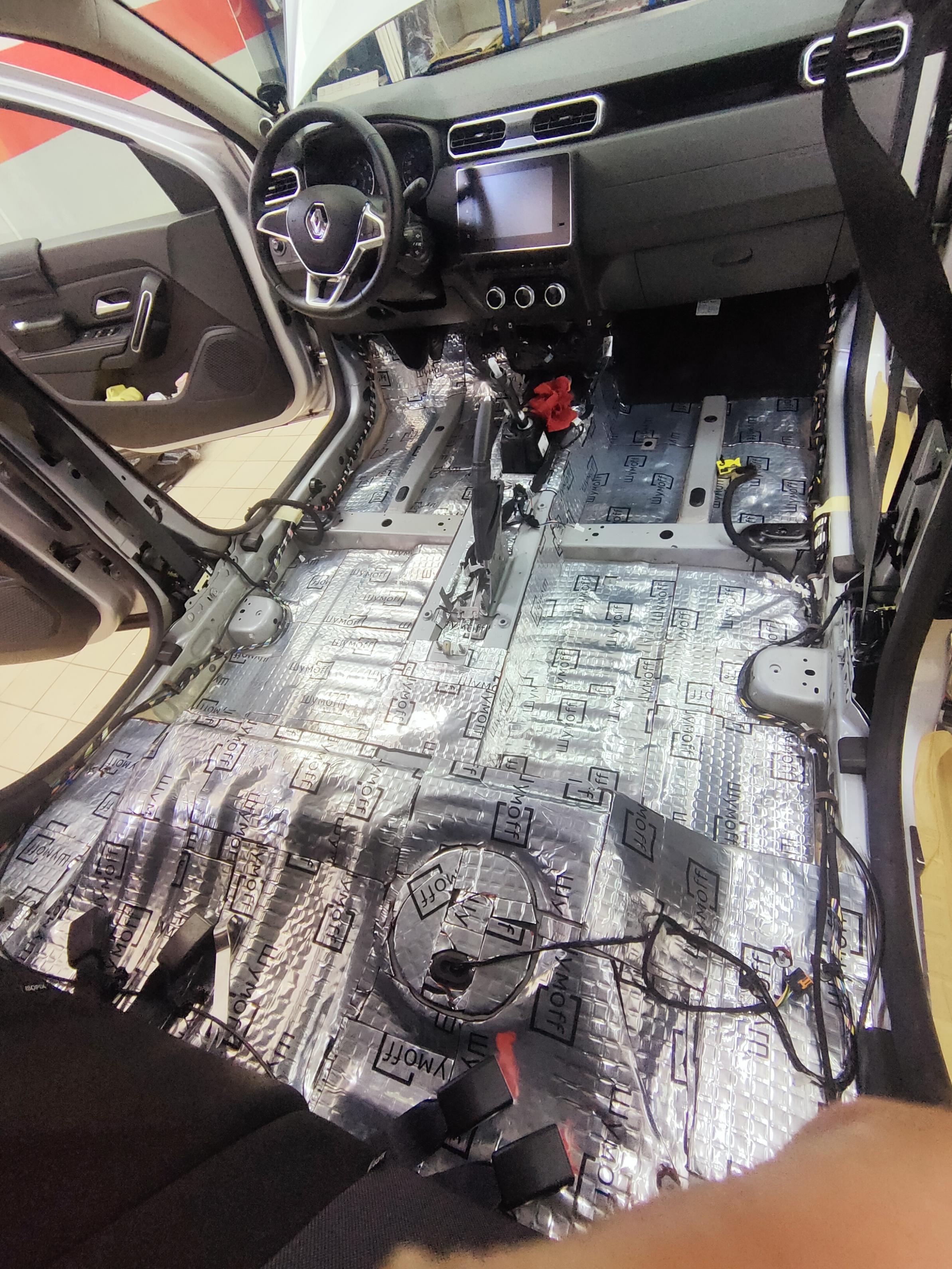

Сообщение от n_dum
Но вот кстати, на этих боковушках и полоски вибры как и на двери стоят.
На каких боковушках ? (Фото 1)
Сообщение от n_dum
ещё вопрос: "Водительское сиденье, там пенопласт. шумка выше пенопласта или на днище.?
В общем если смотреть сверху вниз:
на переднем ряду следующие слои:
1. Ковролин
2. Войлок (приклеен к ковролину снизу)
3. Пенопласт в форме лыжи (передний конек этой лыжи заходит под торпедо, на склоне пола) доходит до ребра жесткости под передними сиденьями
4. Войлок (приклеен снизу пенопласта, и только на нижней части) на фото пенопласт стоит на окне повернут войлоком к солнцу для сушки.
Склон под ногами водителя и переднего пассажира:
1. Ковролин
2. Пенопласт
3. Ковролин
4. Войлок приклеенный к ковролину
3 и 4 не вынимаются, сказали, что их можно только снять есть торпедо с отопителем демонтировать. Шумили под ними насколько долезли.
Сзади:
1. Ковролин
2. Войлок приклеенный к ковролину.
На 4 фото ещё указал мена, которые тоже отдирали.
На 3 фото 3 слой (мембрана) и 2 слой последний под сиденьем.
Пенопласт не подрезали.
Какой вклад вносит шумка капота сказать не могу, отдельно не делал.
