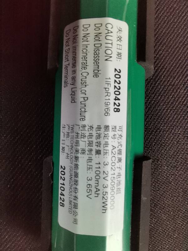

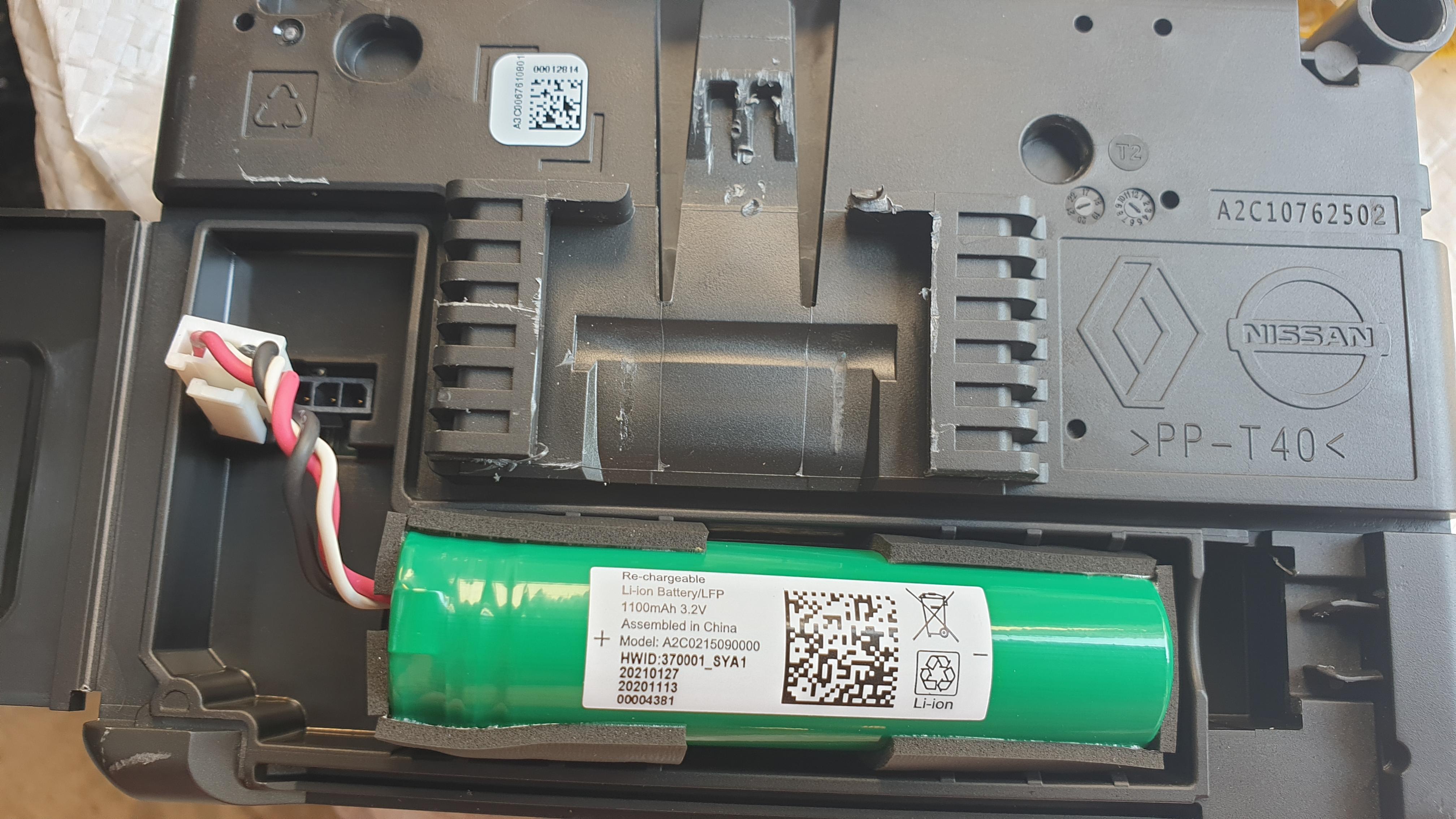

Опять выскочила.но позже.Уже думал все "полечил".Проехал километров 12 и опять выскочила. Опять залез в бардачок.Снял блок.Проверил батарейку. все в норме. Завтра увидим.Если опять будет,то думаю тоже из-за PANDORA.

Спрашивали-какпоменять батарейку? Блок в бардачке.Снимается все просто.Отверточкой поддеваем защелку и он вытаскивается.Отсоеденяем три "клемы" и вытаскиваем.Там все понятно.Крыжку открываем и батарейка ваша. Я свою прозвонил,показывает 3.2v Так и на ней написано.Значит не в ней проблема.

Сообщение от shurpet62 Посмотреть сообщение
Не совсем так: 3,2В - это почти минимальное напряжение для Li-Ion (Li-Pol) аккумулятора (норма при 80% заряда 3,7В, при 2,7В - обычные контроллеры отказываются заряжать). Хорошо заряженный должен должен выдавать 4,2В. К тому же ты мерял напряжение без нагрузки...
Я теоретически допускаю, то в нем установлен шибко умный контроллер-преобразователь, который обеспечивает постоянные 3,2В на выходе, а также при питании снаружи внутри себя повышает для заряда аккумулятора, но... "Это фантастика, сынок!" (с) рекламаhttp://www.dusterclubs.ru/vb/images/smilies/1/bs.gif

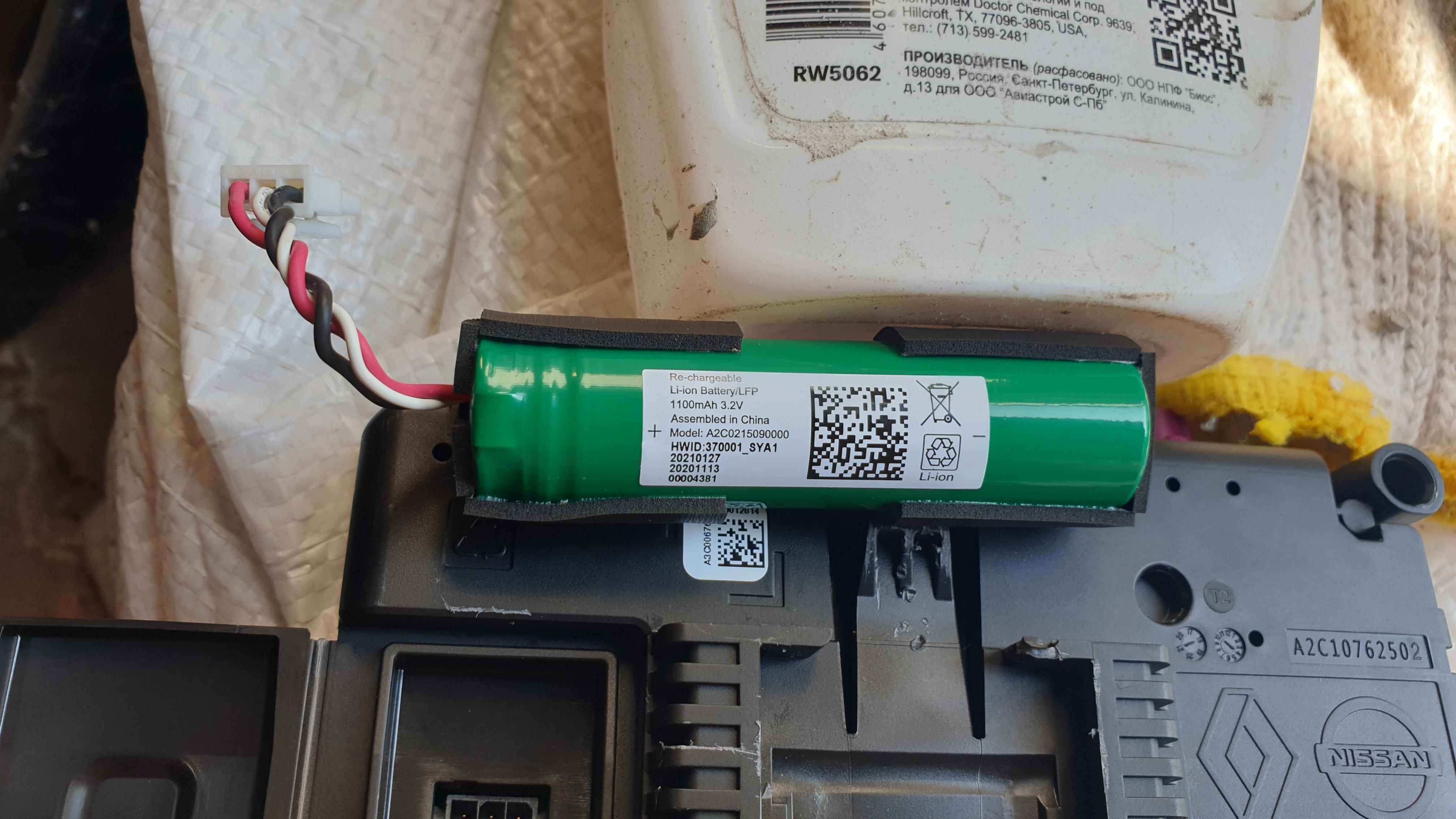

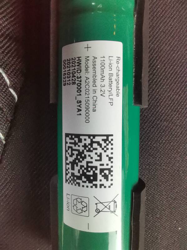

сегодня снимал это блок, сфоткал аккум,напруга 3,3 вольта как и указано на нем. От аккума отходит 3 провода, соответственно присутствует контроллер. Все собрал, проездил 40 минут и снова выскочил ключ и сообщение о неисправности системы.

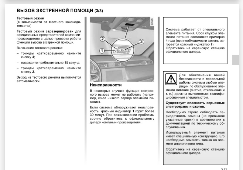

Народ! Кто знает как запустить самотестирование? Искал в инете,ничего нет по РЕНО.Пробовал как на Весте,Шкоде,не работает.И кто знает что это такое?
Вот что указано в мурзилке, у меня не сработало.

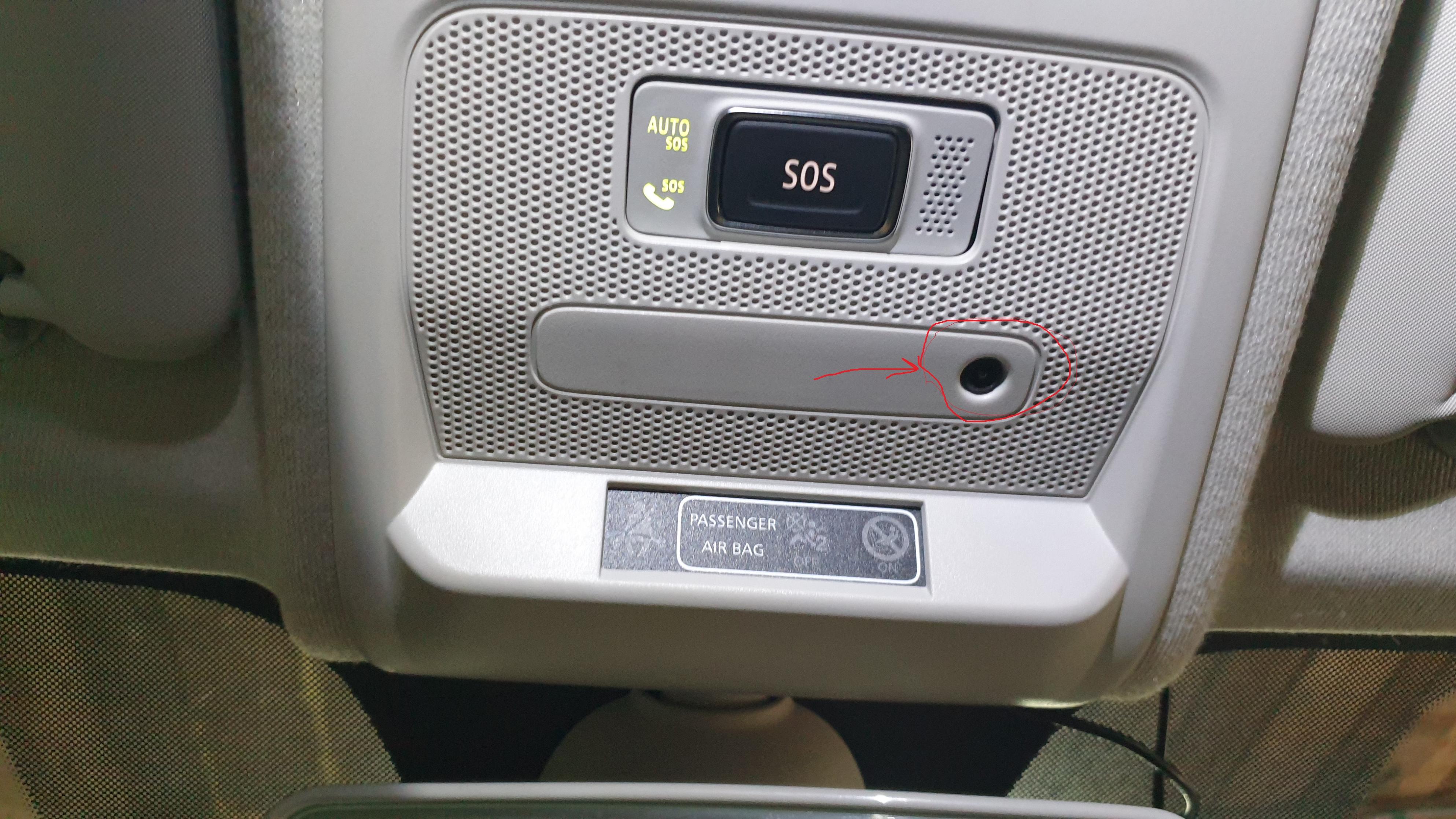

вообще, можно запросто отзвонится оператору, объяснить что это тестовый вызов, спросить о качестве связи, назвать адрес по которому стоит авто. Они (операторы) к этому нормально относятся. Хотя, вроде как, это запрещено.
Я так делал несколько раз специально, и один раз случайно пошел вызов при снятии блока (перевернул, не успел отцепить питание).
И да, по коду ошибки на внутреннюю батарею теперь есть обновление ПО блока глонасс.
