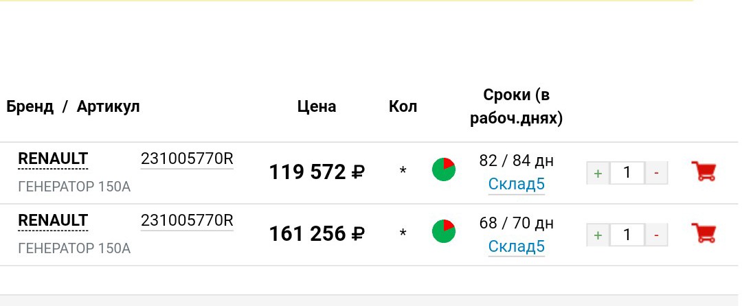

Наверное, это уже пора в "прикольные картинки" выкладывать:
