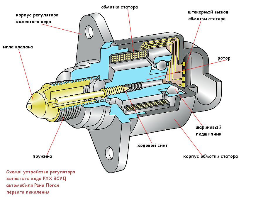

мантра мощная, впрочем я и не такие встречал, в частности встречал что надо три раза разогнаться до больше 120кмч и все три раза замедлиться не выключая передачи до 30 кмч. А адаптацию РХХ, моск выполняет каждый раз при включении зажигания, и тут и роется собака! Дело в том что РХХ конструктивно представляет собой редуктор с шаговым электродвигателем, элдвигатель имеет две обмотки и не имеет никакого датчика положения. То есть моск не "знает" в каком положении шток а управляет им в слепую держа в памяти "шаги" то есть свои короткие попеременные циклы подачи питания на одну и другую обмотку. Соответственно когда шток упрётся в закрытом положении то последующие импульсы ничего не сдвинут, зато когда моск погонит шток в обратную сторону то можно смело считать что это от нуля положения ... однако надо дать моску время на подвигать штоком, и лучше пару раз. По этому - заменили РХХ, включите зажигание на 20 секунд, затем выключите зажигание и выдерните ключ (если у вас кнопка старт-стоп то выключите двс и откройте дверь). Подождите 20 секунд и повторите процедуру, но на этот раз вместо выключения можно заводить.
Если у вас кнопка старт-стоп то выполняем те же действия просто с нарушением алгоритма запуска, не жмём на тормоз или на сцепление - в зависимости от комплектации, - ну чтоб не завёлся а только зажигание включилось.
У топикстартера возможно неисправен именно РХХ - ходит например в одну сторону с заеданием и "проглатывает" шаги которые моск впустую генерил, и может это проявляется когда РХХ чуть нагреется. Но ему тогда поможет только замена РХХ возможно с адаптацией, А вот просто адаптация ему не поможет.

Сообщение от archibalddias
Ну так там и сказано про замену РХХ, А как я понял, что адаптацию моск сам делает каждый раз., зачем тогда ее делать??

ну может они гарантию на рхх два года дали ... Но хочу заметить что ларгусы ездють с неоригинальным рхх и всё нормуль, а вообще аналогичный рхх производится в России с момента появления первых серийных впрысковых машин и хотя деталь - расходник. но далеко не "поголовный"
ну а что бы его помыть - нужно его разобрать, а корпус - на заклёпках да и конус штока посажен на клей, иногда вэдэшкой его удаётся оживить, но чаще там тупо выработка в подшипнике или перекос. Вода в виде конденсата наверное попадает а почему перекос - шут его знает , разбирается он тяжело - может последствия вскрытия.

Так можно только винт помыть и смазать, подшипник остаëтся где то "там", выработку на резьбе то же не убрать... Вот если делать эту процедуру профилактически хотя бы раз в год меняя смазку, но я например не знаю какая там смазка, точно не литол, цсткам возможно.
