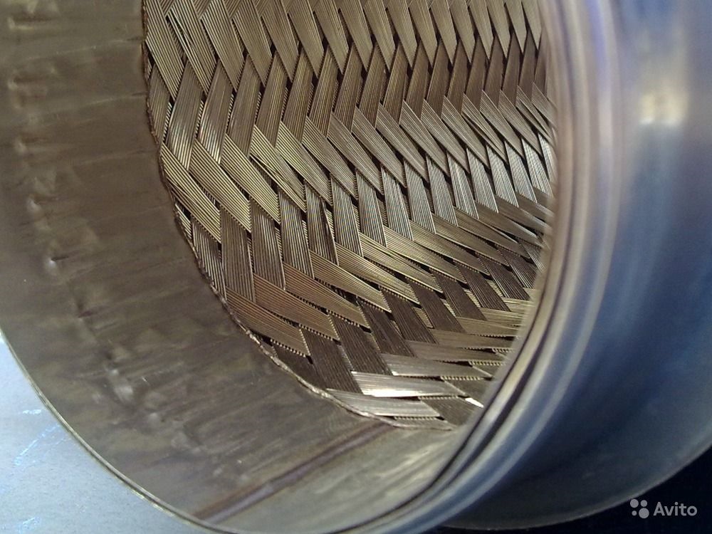

И вот я немного изучив матчасть хочу всем об этом рассказать. Трехслойные гофры бывают 2 типов:
— Innerbraid
Фото в бортжурнале Opel Vectra B
Innerbraid (картинка честно стянута из интернета —

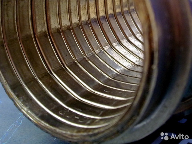

— Interlock
Interlock (картинка оттуда же)
Теперь о моих личных впечатлениях — гофру типа Innerbraid я ставил еще на прошлую вектру, не разбираясь в их видах. Просто купил в ВАЗомагазине за 500р и приварил, но когда снял старую заметил, что они внутри разные. И потом эта плетенка внутри новой долго мне пила кровь и резала слух — дребезжала около 1700 об/мин. После купил в спецмагазине "правильную" гофру и все лишние звуки прошли.
На этой вектре гофры не было вообще, автоматные почему-то ими не снабжались. Естественно, что я, понимая как там все нагружается при работе (и имея дыры в стыках коллектора с выпускной трубой и ГБЦ, и в самом коллекторе) захотел поставить себе гофру… Привез мне брат из того спецмагазина, продавец утверждал что дребезжать не будет. Но гофру взял короткую, 120мм кажется — сэкономил. Ну она и не дребезжала, просто взяла и порвалась недавно, года полтора спустя.
Надо новую покупать, только теперь уже Innerlock и 200мм. Вроде нашел более-менее приемлемый артикул: —FORTLUFT 50x200oem, в автодоке она 736р, надо будет взять.
