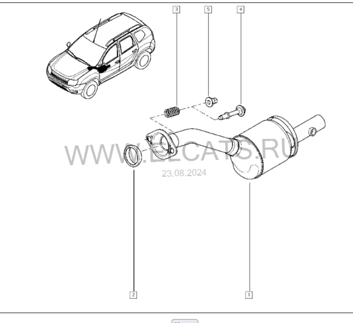

Что значит треугольная???? Вот твой катализатор согласно данным которые ты дал(вин я не видел) . Это треугольная прокладка или ромбическая???? или просто кольцо???

да, информация противоречивая, у меня в одном магазине тоже по вин показывает точно такой же рисунок....
Хотя вот другой магаз предлагает мне вот этот заменитель
Veneporte 550700
Прокладку приёмной трубы предлагают такой - FA1 220918

получается что никакой там не треугольный? Подлезть наверх возможности нет, вполне возможно что там и треугольный фланец...

сегодня заехал на подьемник, так вот. Я ошибься
Прокладка действительно там треугольная. Гофра от CBD110.027 также не подойдет так как не будет места для 25 см
