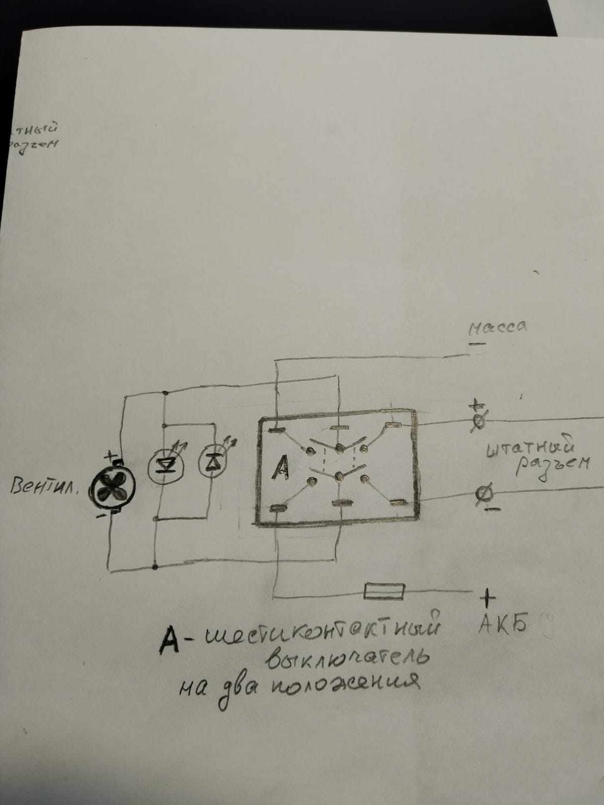

Я пока нарисовал для себя простейшую схемку с шестиконтактным двухпозиционным выключателем и двумя светодиодами, естественно с предохранителем. Без релюшек. Вставить думается в разъем перед вентилятором.

По умолчанию Re: Реверс вентилятора охлаждения радиатора
Сообщение от ДядяСережа
"Крутой" выключатель нужен, на большой постоянный ток, чтобы цепь центрального контакта не подгорела. (предохранитель на вентилятор 50А)
Ну да, нагрузочка солидная. У меня родной предохранитель стоит 30А.

Предохранители обычно с 1,5-2-кратным запасом по рабочему току стоят. Т.е., если предохранитель на 50 ампер, то рабочий ток скорее всего ~25 ампер будет (+/-). Но там могут ещё другие потребители по этому предохранителю идти, надо смотреть.
Но тут даже 25 ампер для выключателя многовато будет. Дело конечно личное, но для повышения надёжности я лучше бы поставил пару реле (любые, даже ВАЗ-овские на колодках). Одно реле потребляет 100-200 миллиампер. Т.е., через кнопку пойдёт ток не более полуампера (два реле). Заодно можно обойтись маленькой любой кнопкой и её легче в салон провести (тянется в салон один тонкий провод). А если включить в схему один транзистор, то можно реализовать сенсорное управление. Но это уже извращение, даже себе не хочу такое )) Привык к физическим кнопкам.

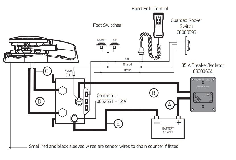

вот готовое решение....
правда тут вопрос в финансах...
https://sankt-peterburg.promportal.s...52531-12-v.htm

Я так понял, это блок реле, просто название морское? В принципе, вариант неплохой, я в поиске даже за 45 т.р. нашёл ))

Совсем не готовое решение. Этот блок по видимому просто меняет полярность. Мне надо отключить штатное питание которое подается только при высокой температуре и подключить другое с обратной полярностью которое будет независимо от температуры.
Попробуй нарисовать схемку включения-переключения и без возможности замыкания
Мощный блок на мотор 700ватт. Малоточное управление.

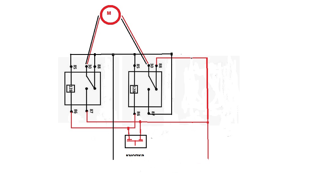

Суть в том что у нас нет постоянного питания на вентилятор, оно подаётся по сигналу датчика температуры, а переключать на реверс в это время, даже с задержкой до остановки вращения вентилятора неудобно, ловить момент вообще не желательно. Нужна возможность подавать на вентилятор питание с обратной полярностью независимо от желания датчика температуры и не попасть на противоток с датчика.
Я вижу это примерно так:
Тип файла: jpg 5ccf06e4-e2fb-48ba-8854-5b63724617b2.jpg (81.1 Кб, 208 просмотров)
Старый 02.01.2025, 18:03   #40
ViBer
Аватар для ViBer
Онлайн: ViBer вне форума
Был(а): 15 июн 2025 02:29
Сообщение от ДядяСережа Посмотреть сообщение
Рисовал для себя включения актуатора, отрезал одно реле получилось и для тебя. реле брал для себя вот такое ...
https://www.ozon.ru/product/rele-5-k...vts=1735829970
