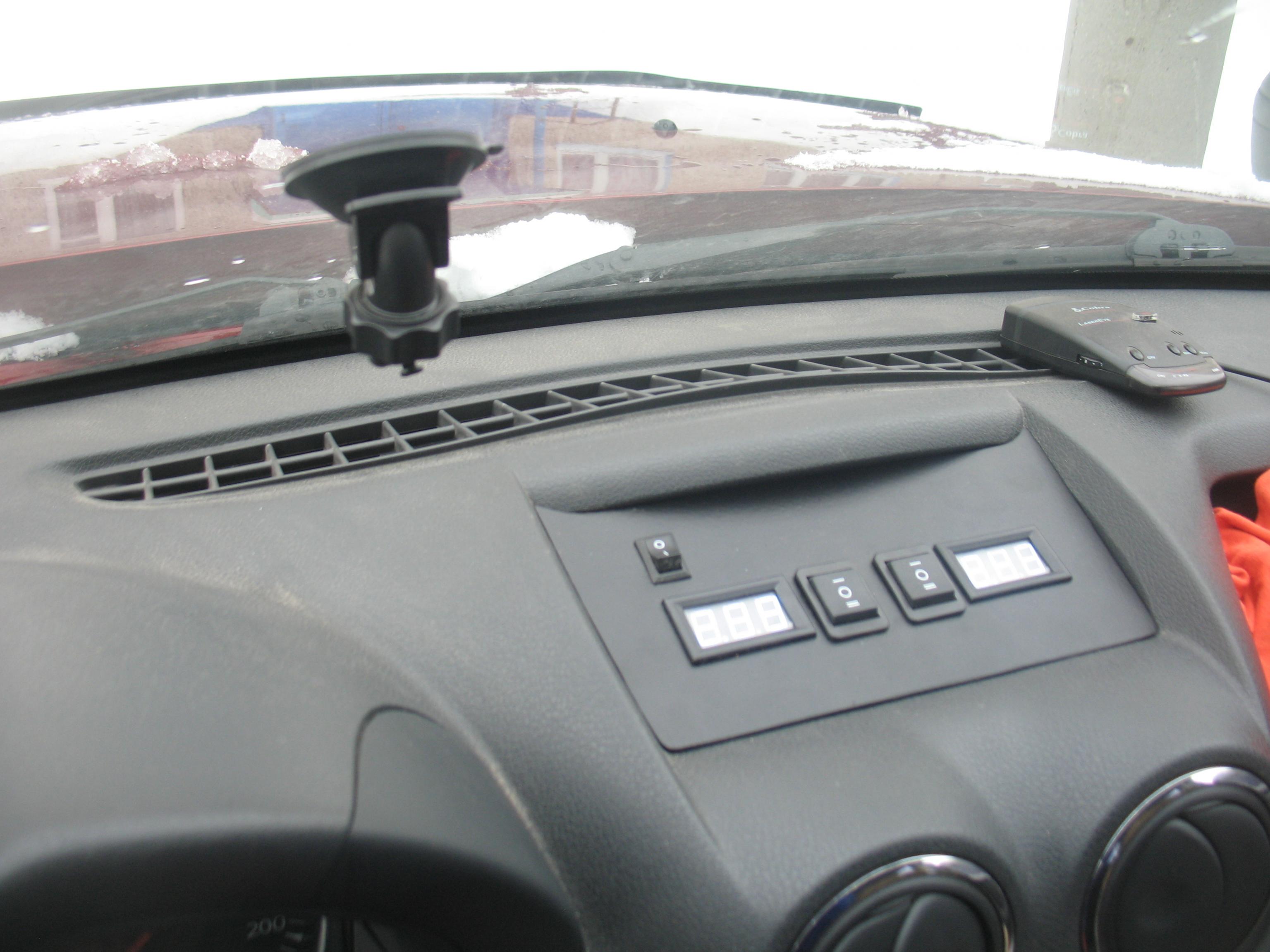

поставил датчики уровня от ленд ровера рядом с задними амортизаторами.
на переднюю панель врезал 2 вольтметра-для визуального уровня над дорогой и конечно 2 клавиши управления спуском -подъемом.
те не выходя из машины могу выставить уровень зада авто лево- право до 1мм

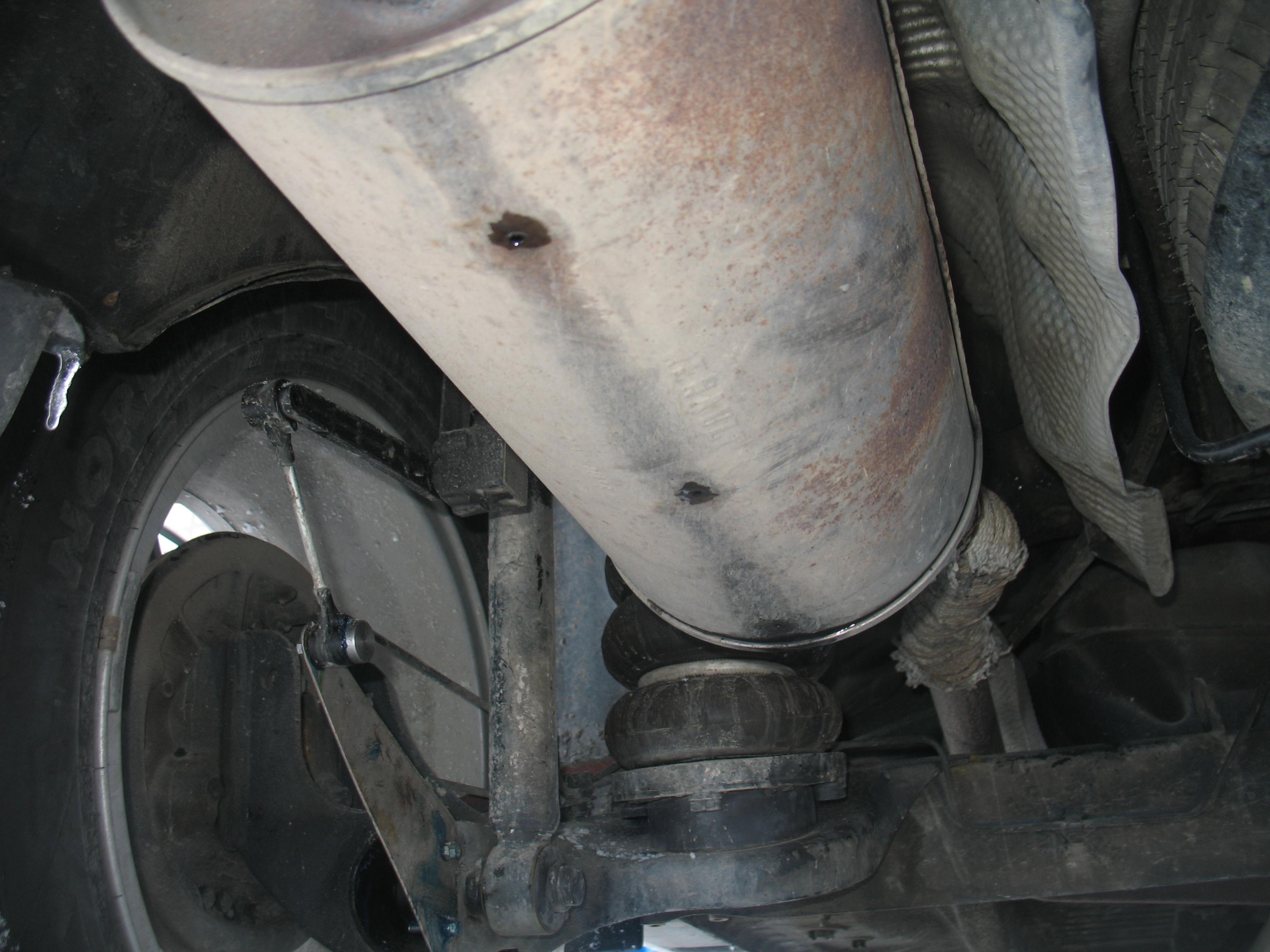

на фото все видно.
про отверстия в глушителе на последнем фото-думаю так делают многие))  .....сверлом на 3мм

Мне вот интересно, а датчики уровня калибровать как-то нужно?

Сообщение от Ruslan62
у меня отколиброваны просто -на ровном поле выставлена высота по линейке(от крыла до центра ступицы)и поставлены датчики.
....  и все они показывают на вольтметрах одинаковые цифры.
да, даже для ауди потребуется рулетка, горизонтальная площадка где разместить автомобиль и прибор типа vas5051, а если помнить группу в базовых регулировках то можно обойтись и "васей", высота подвески точно так же считается от центра ступицы до кромки крыла строго в вертикали, отличие в том что на ауди датчики бесконтактные типа скрола на мыше и передача информации по шине данных ... ну это я так, ностальгия чтоли, эх, закончу ремонт, стройку, расплачусь за снегоход и займусь пневмоподвеской на дуську
