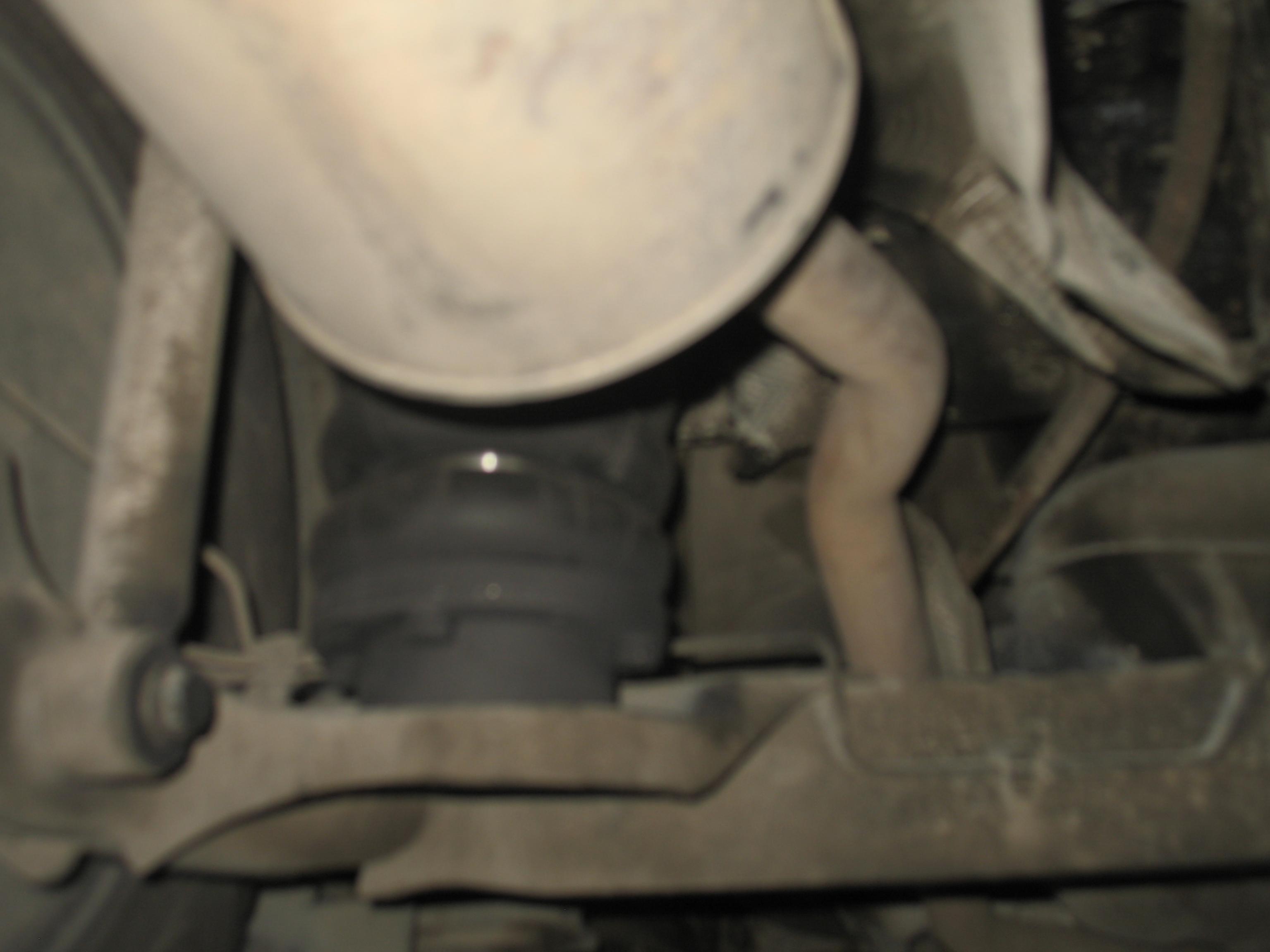

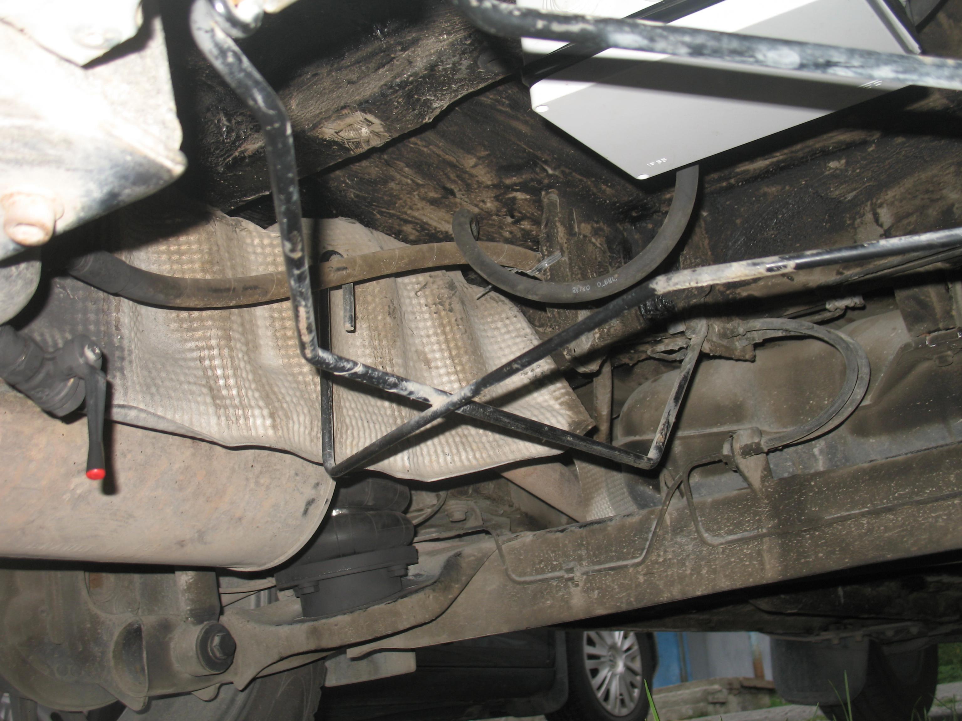

вот на фото почти все понятно .если интересно могу подсказать.
примерно 4-4.5 атм в подушке-для штатной высоты от оси заднего колеса до кромки крыла было 44.5 см.
показываю недоделку.
запаска снята.
блок клапанов находится в серой электротехнической коробке.
при установке запаски.она прикроется.
ресивер небольшой.на фото виден кран для сброса конденцата
провода управления протянуты через лючок бензобака в салон.
управление кнопками как кнопки стеклоподъемника-пока никуда не врезал.
подушка Rubena (Dunlop) 6" х 3
вот где брал http://pa-rti.ru/pnevmopodv#
