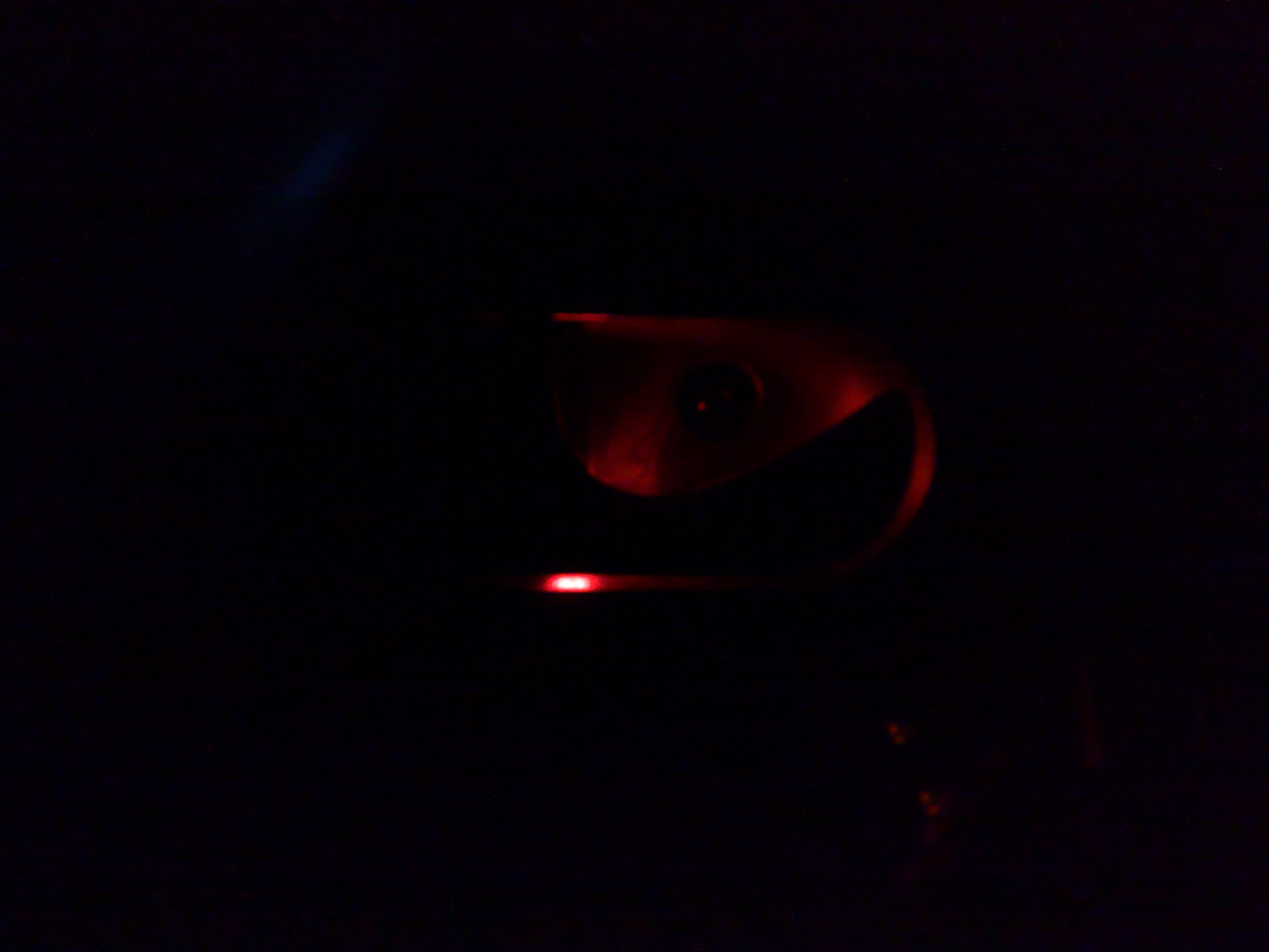

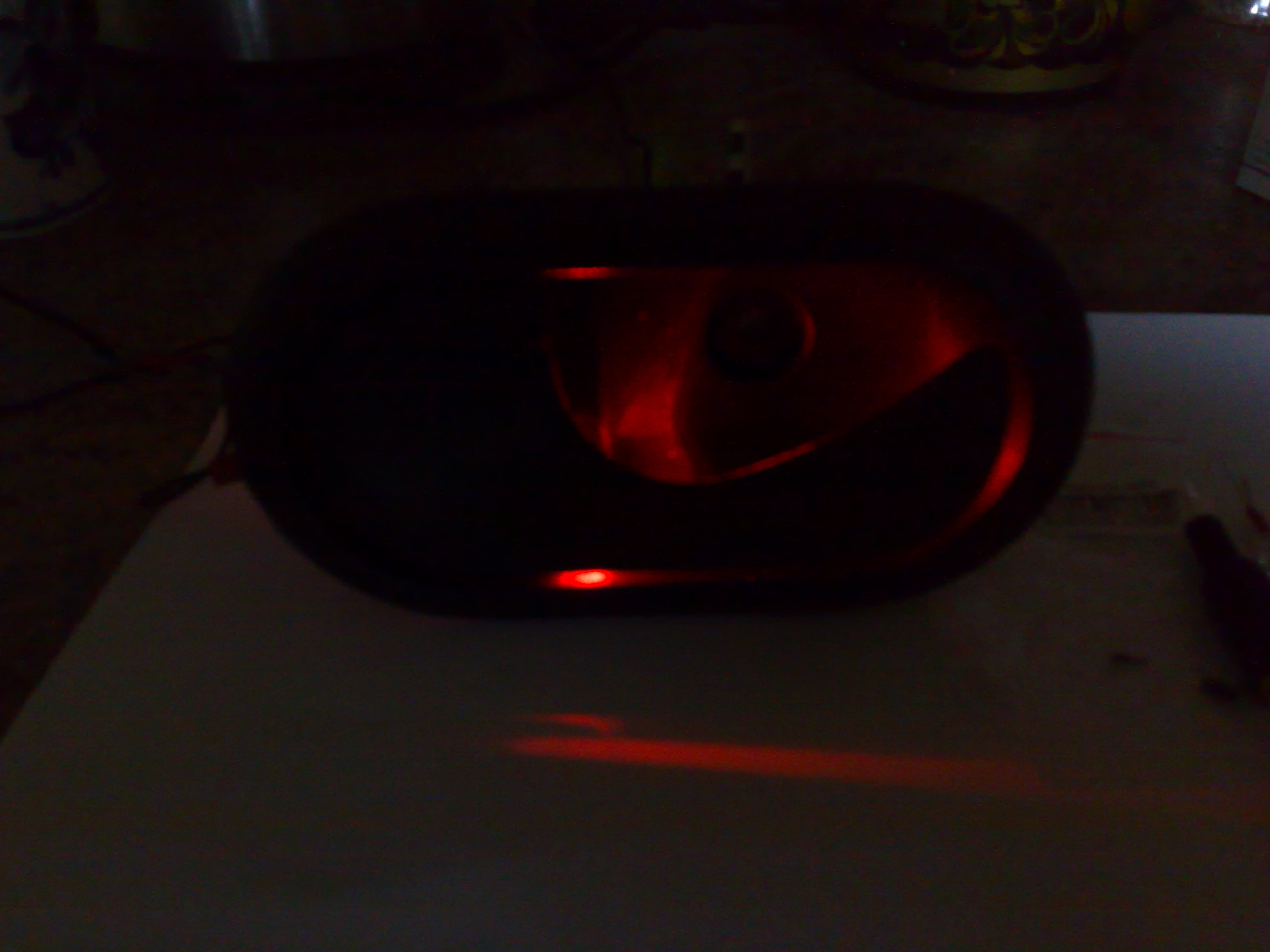

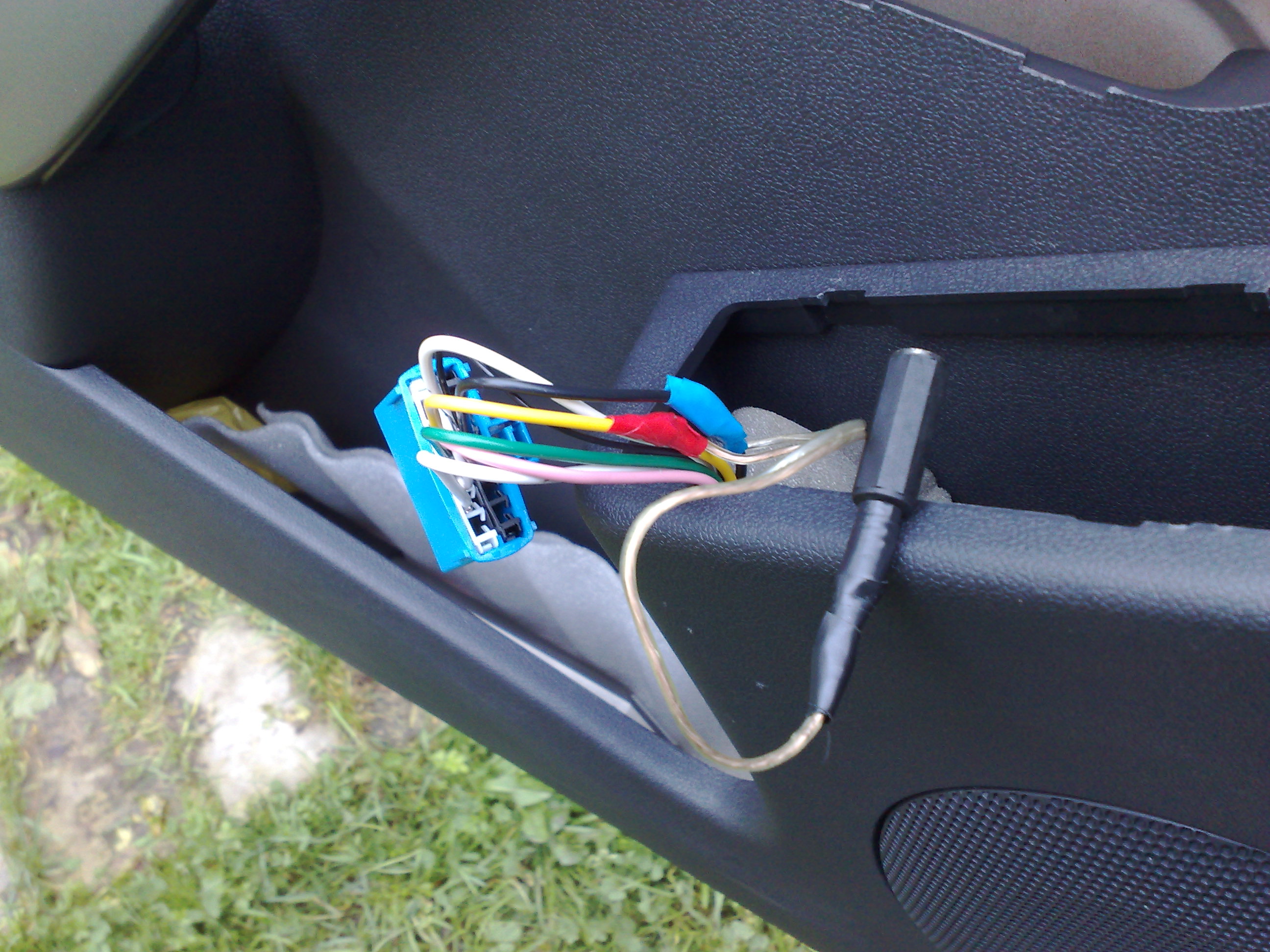

Вот ещё (не очень качественные, но вполне различимые фото) подсветки ручек.

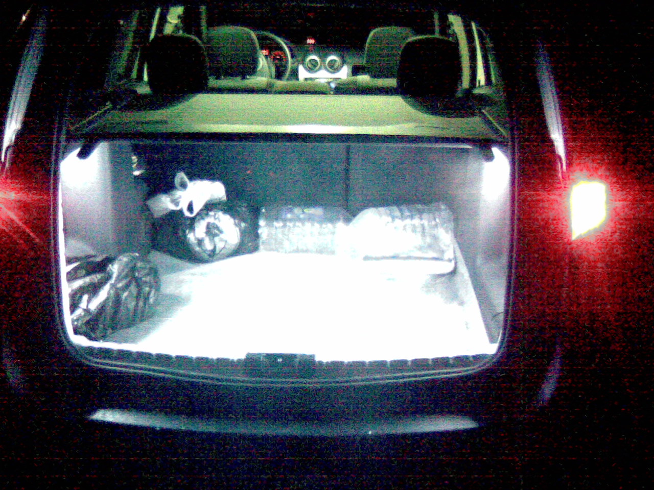

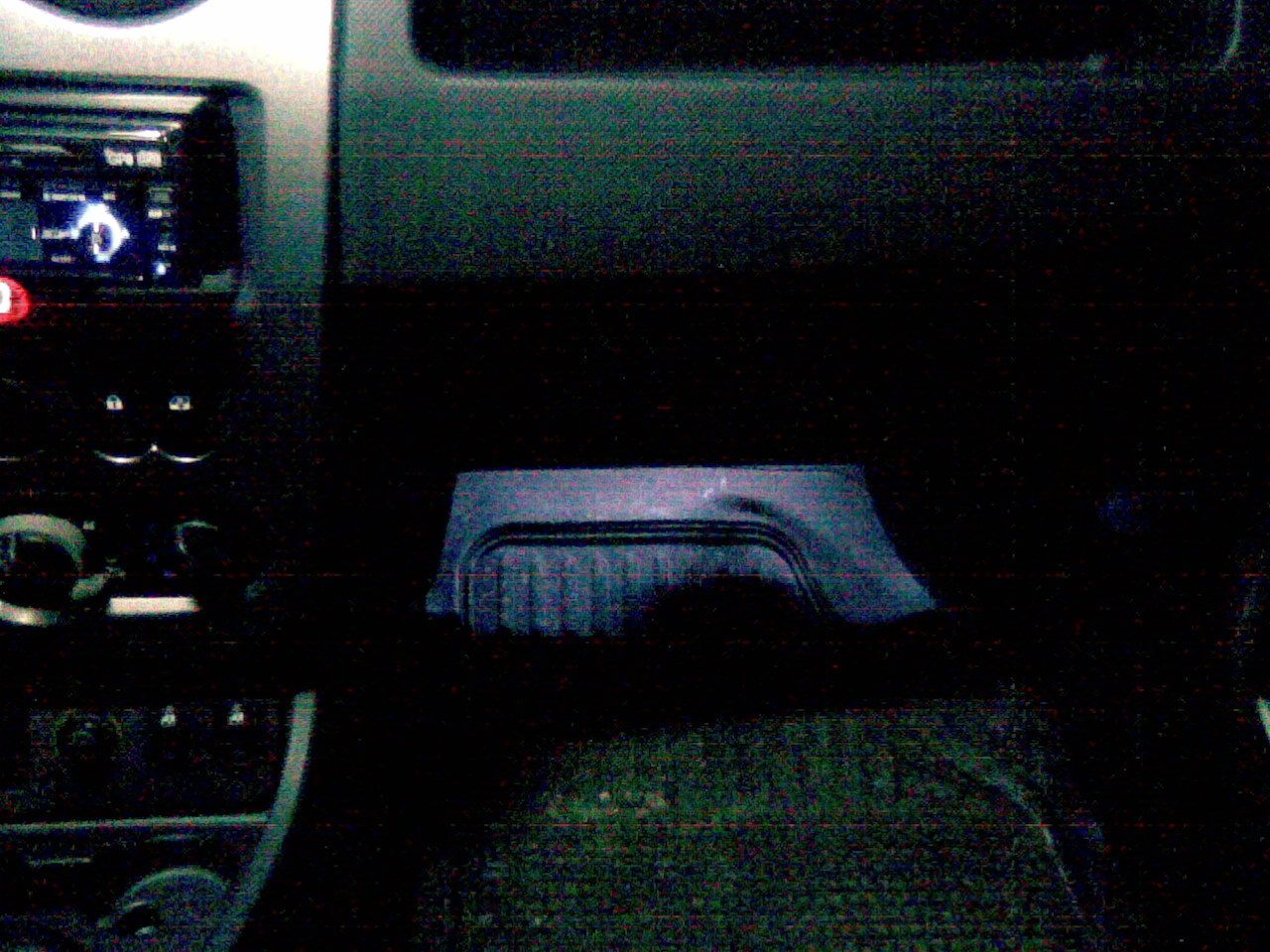

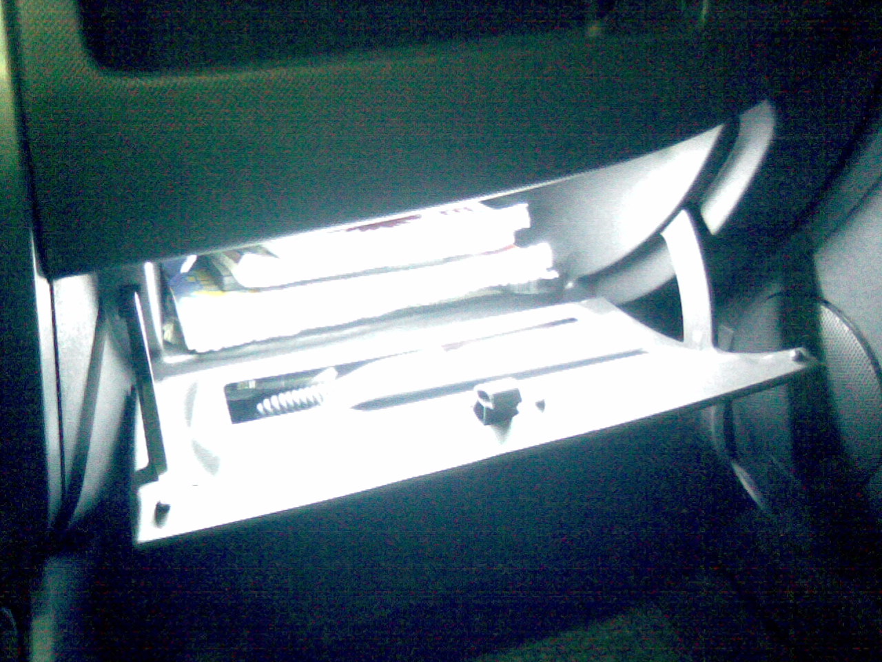

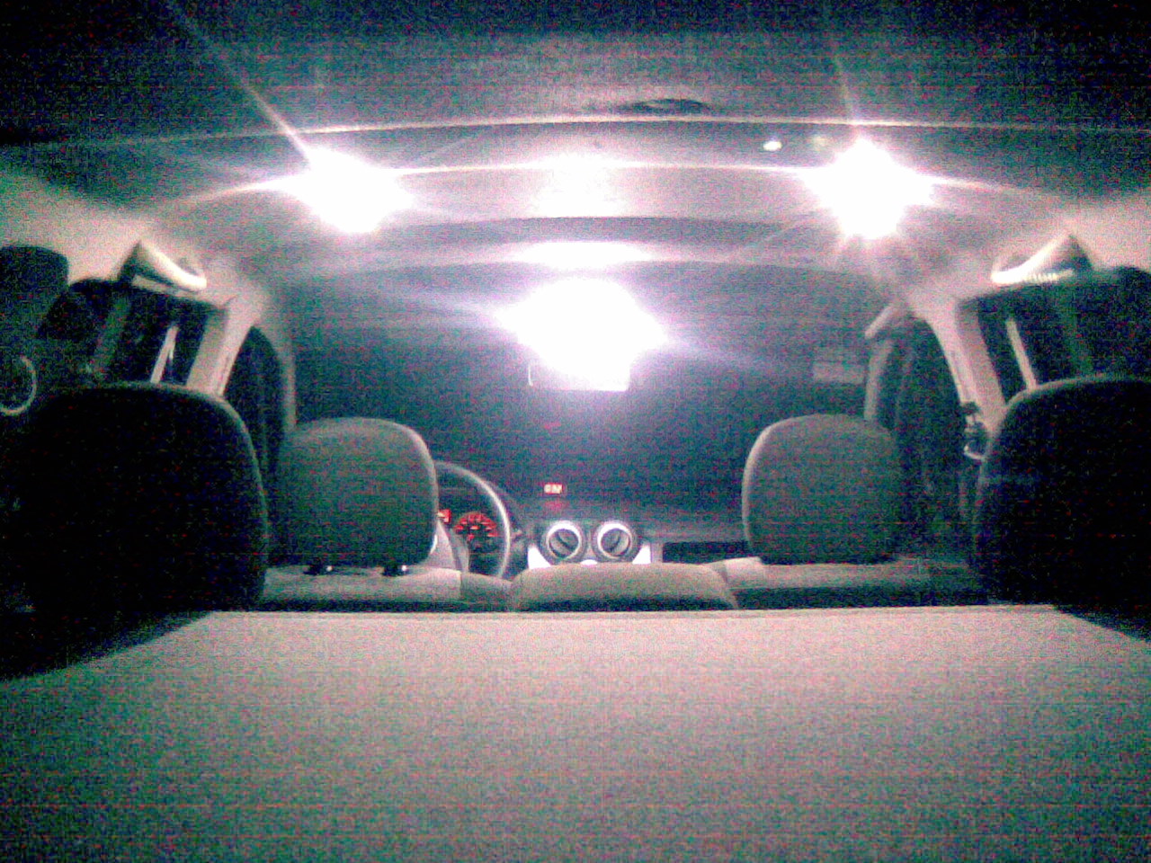

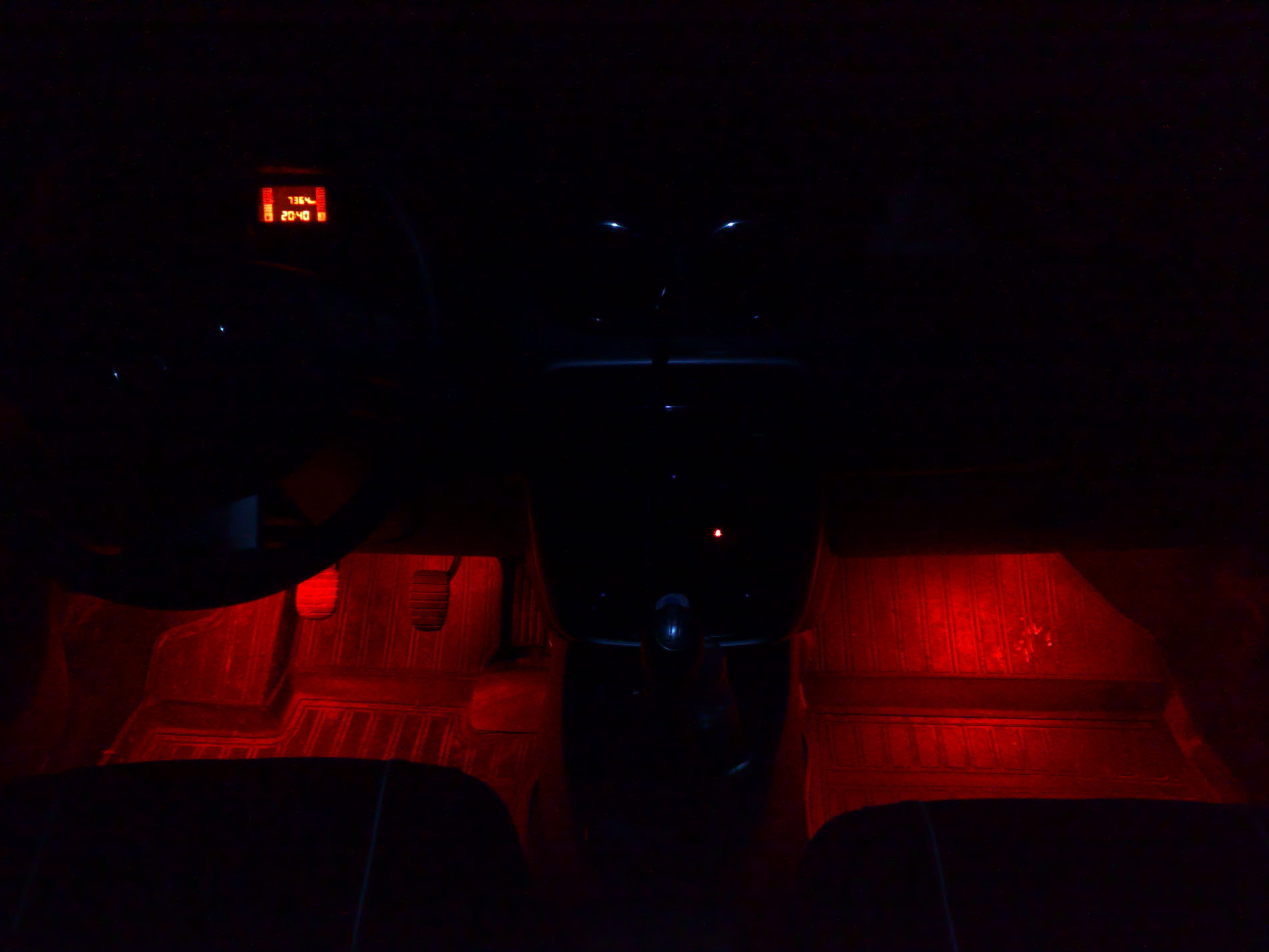

Кстати, светодиодными лентами можно хорошо осветить нижнюю часть пола под торпедой, бардачок, багажное отделение. А 3-х ватными светодиодами добавить освещение над задними сидениями!

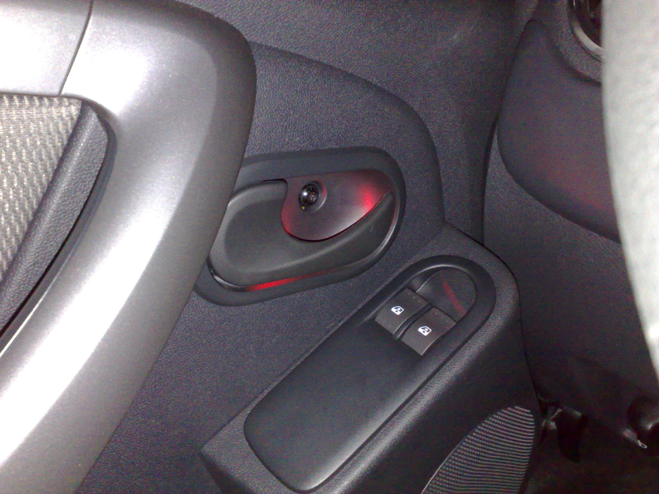

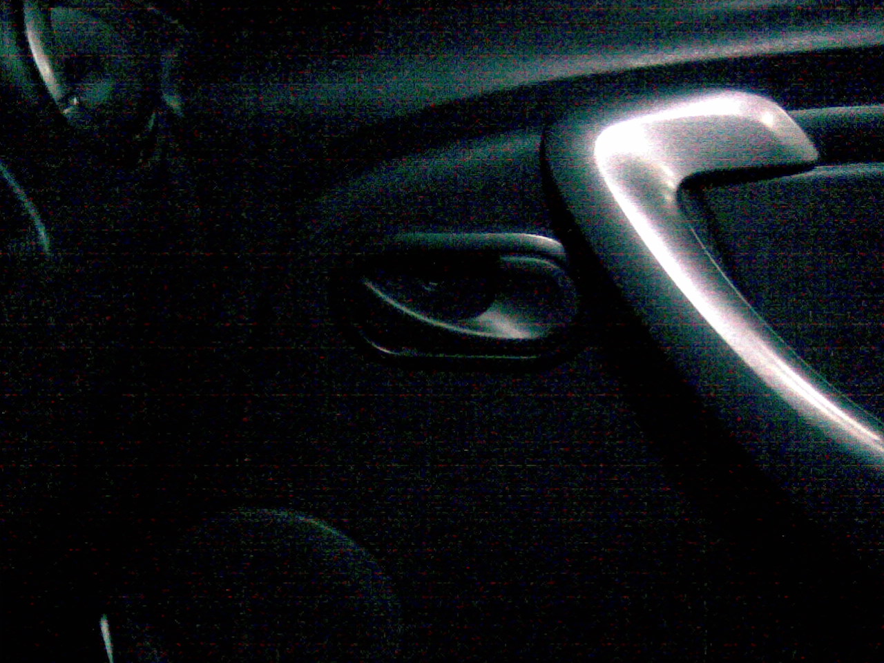

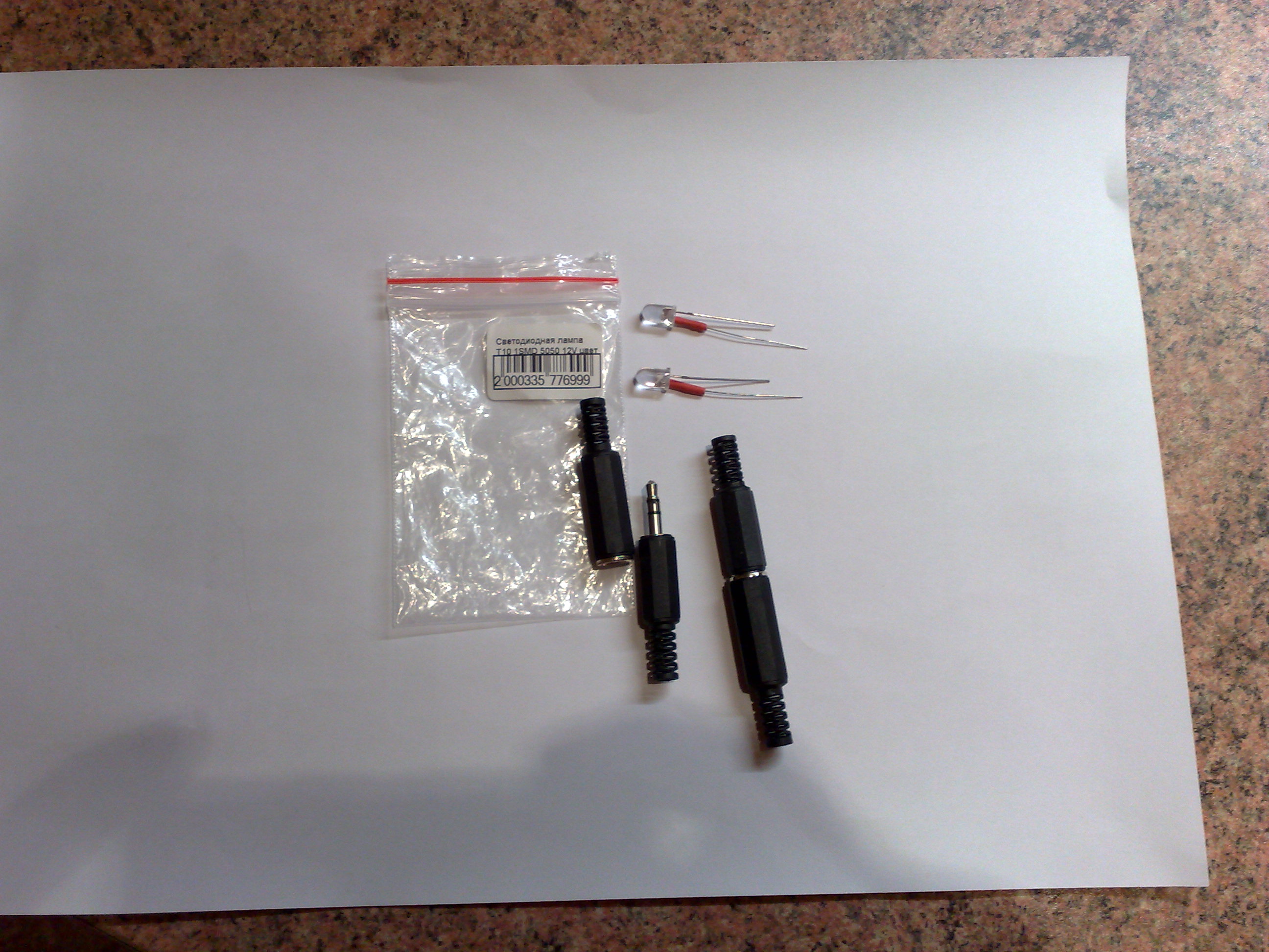

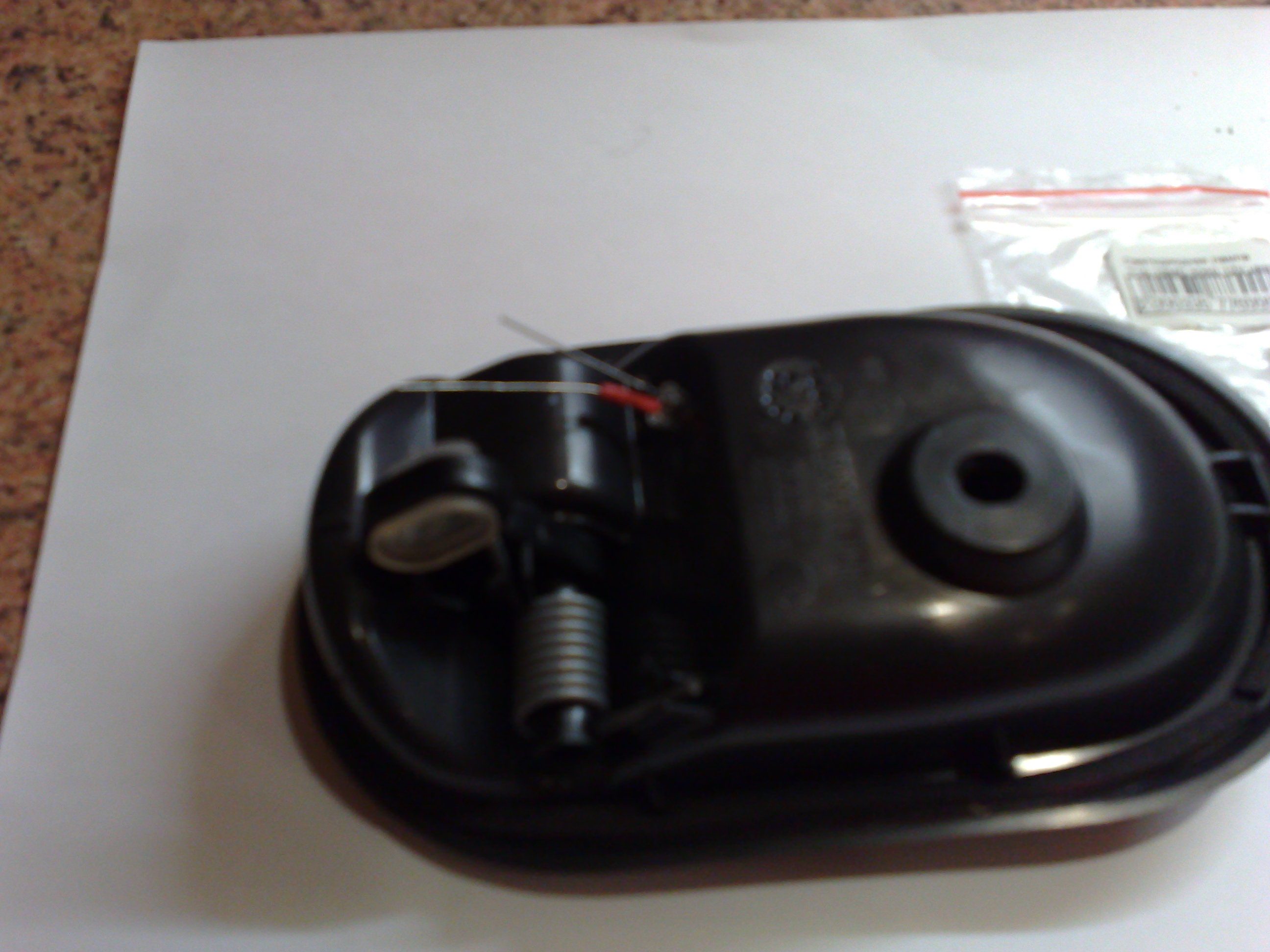

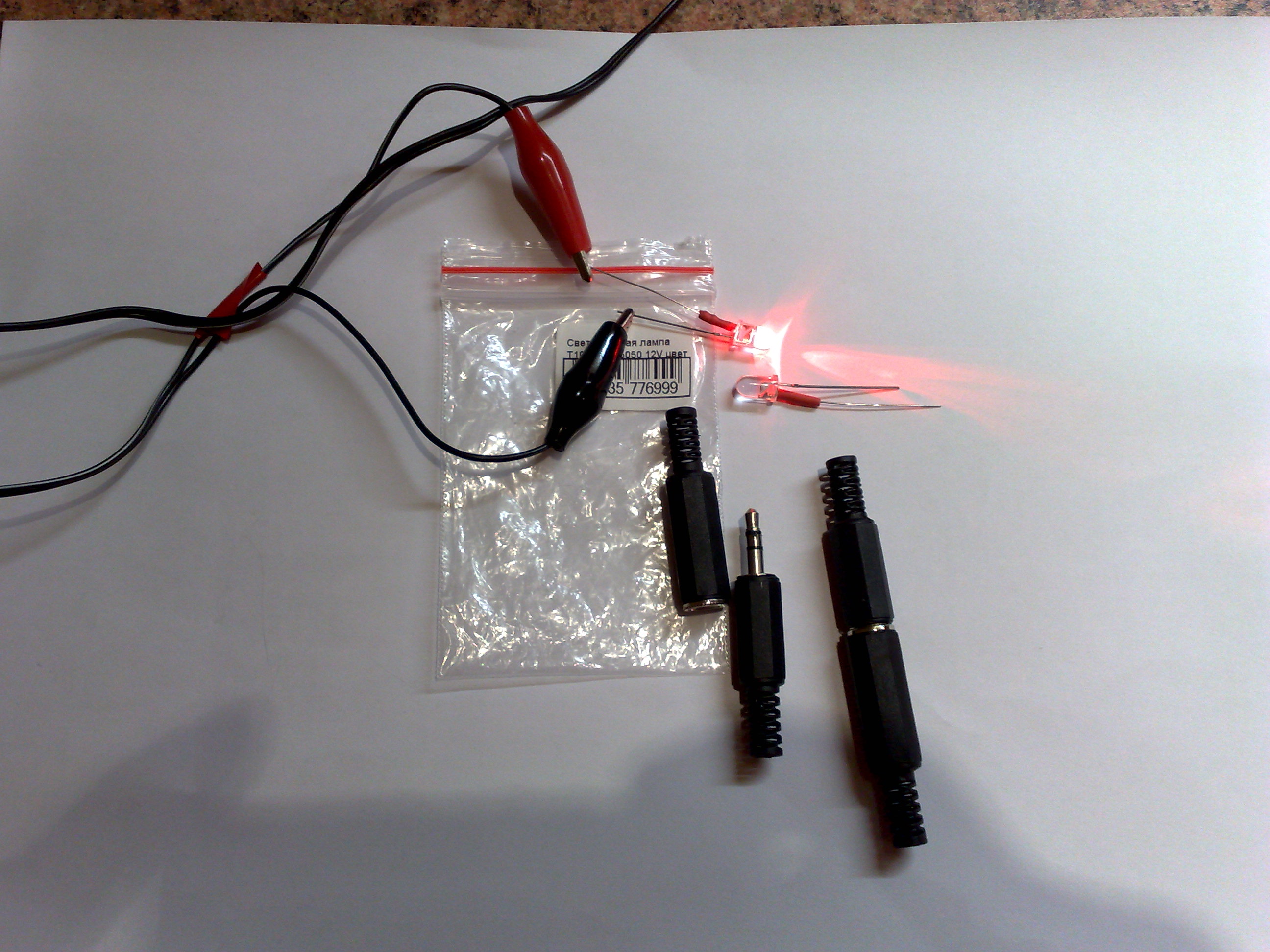

Купил 2 светодиода на 12 в.уже припаян резистор ,2 штекера. Подсоединился на лев. дв. желт. провод и черный. На прав дв. розовый и черный. К ручке приклеил диод и провода термопистолетом. Вместо штекеров, лучше взять разъемы 2х контактные с проводками.
ID:	37359   Нажмите на изображение для увеличения
ID:	37360   Нажмите на изображение для увеличения
ID:	37361   Нажмите на изображение для увеличения
ID:	37362   Нажмите на изображение для увеличения
ID:	37364   Нажмите на изображение для увеличения
ID:	37365   Нажмите на изображение для увеличения

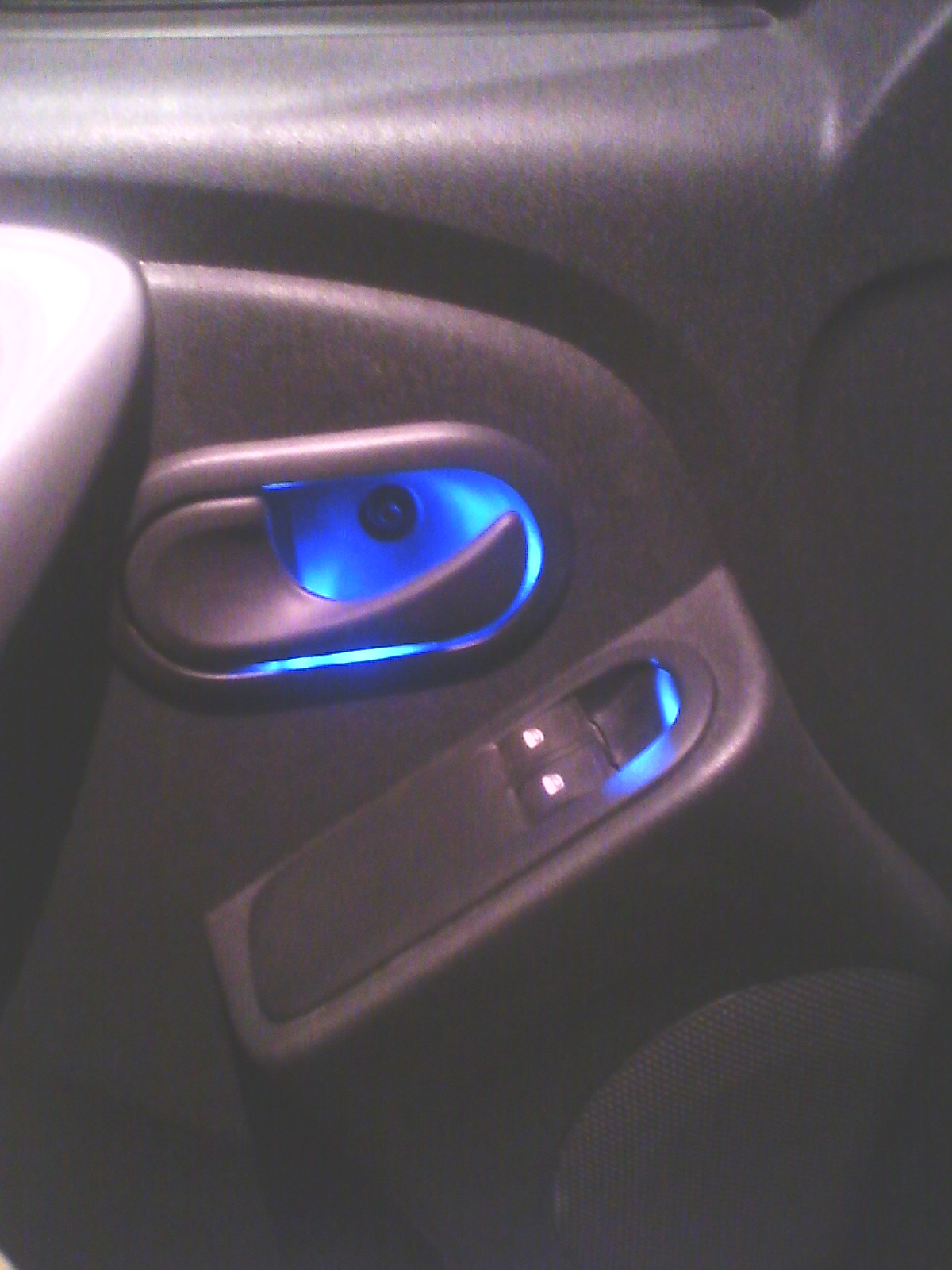

воспользовался идеей. работы на пол часа. результат понравился.
