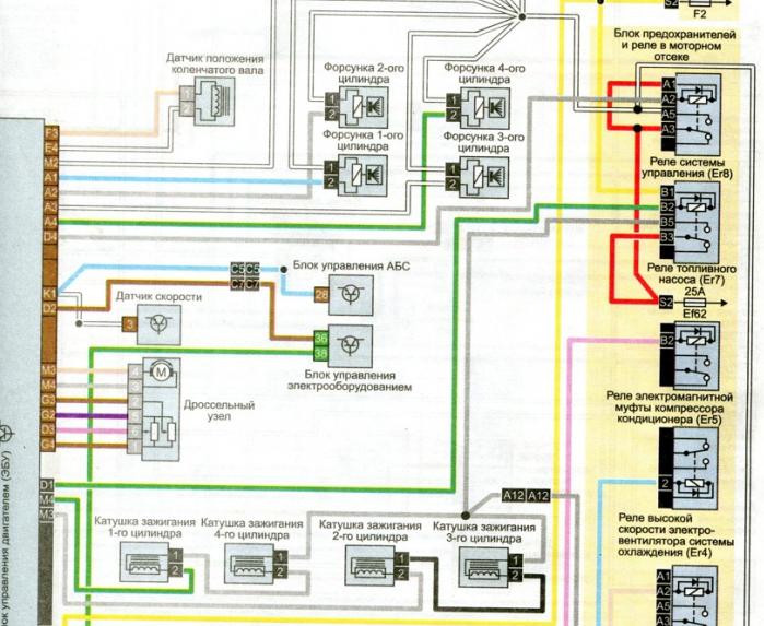

Сообщение от zhiv
1. Какая схема управления форсунками впрыска у 2л двигателя (четырех канальная, попарная или параллельная)?
Если верить схемам, то управление форсунками параллельное, вернее на каждую катушку идет свой управляющий провод. А управление катушками - последовательно-попарно 1 и 4, 2 и 3.
Схема во вложении.
Электросхемы2 Наименование прибора.pdf
Электросхемы28 Впрыск F4R.pdf
Последний раз редактировалось dg972; 27.02.2013 в 11:53.

Сообщение от dg972
Схема во вложении.
Вложение 23735
Вложение 23736
Вложение 23737
ИМХО
Каждая катушка наверно управляется своим драйвером физически,а их логика уже програмно.

Re: Выход из строя высоковольтных катушек на 2л двигателях
Верно, сняв разъем с одной катушки, парная с ней будет работать.

Сообщение от Volk
Снял клемму с форсунки и все.
---------- Добавлено в 21:44 ---------- Предыдущее написано было в 21:39 ----------
ИМХО
А головой подумать прежде, чем бред писать, не судьба?
В современных ЭБУ они определяют в каком цилиндре иду пропуски воспламенения и отключают форсунку именно в том цилиндре!!!
Или Вы уважаемый можете в легкую определить ни чего не разбирая в каком именно цилиндре иду пропуски воспламенения?!

Сообщение от zhiv
А я с этим и не спорю.
Почему Вы думаете,что на попарно-паралельном нельзя отключить одну форсунку ?

Re: Выход из строя выоковольтных катушек на 2л двигателях
Сообщение от Volk
Руками можно.
А вот ЭБУ не умеет, так как управление обоими идет с одного ключа (не уже ли это не понятно? )

Сообщение от zhiv
zhiv, откуда инфа?

Сообщение от dg972
zhiv, откуда инфа?
это штатная схемотехника при попарно-параллельном подключении.

Сообщение от zhiv
Руками можно.
Вы говорите про ЭБУ Дастера ?
На ВАЗе Bosch или (Январь 5.1 1411020-61) при попарно-паралельном - 4 отдельных ключа.

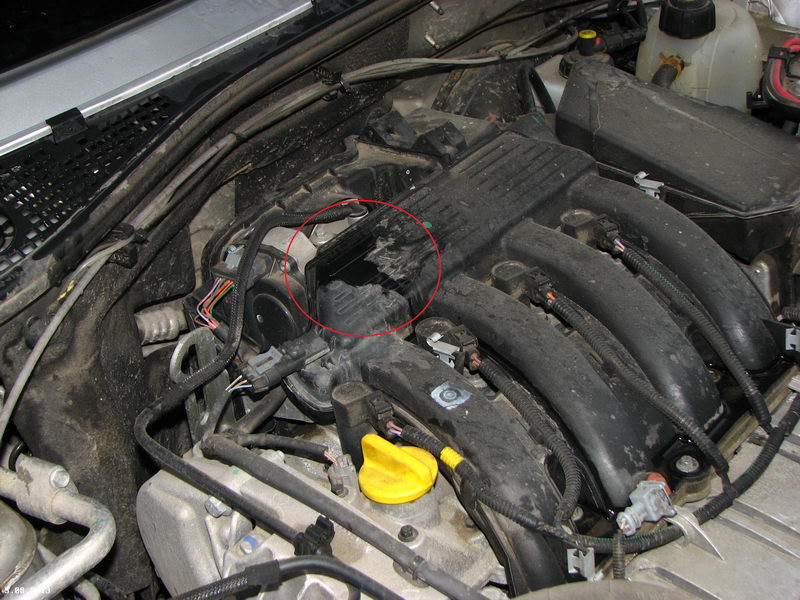

ВСЕМ СРОЧНО ЗАГЕРМЕТИЗИРОВАТЬ капот. 2 дня назад затроил двигатель, показало - ошибка Р0303, пропуски зажигания в 3 цилиндре(счет вести от аккум. как на фото где течет). Снял - оказалось сгорела катушка, снаружи слегка сырая(первая мысль- антифриз, но нет), внутри катушки все выгорело и вся труха выпала при вытаскивании на свечку в колодец(сухо). Сгорела по причине попадания воды с капота, как на фото. Катушка зажигания 0040100071 BERU 2520 руб
