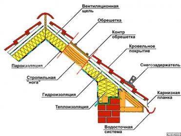

Re: Mouse in da House
Сообщение от YUNS
2. Но мыши не успокоятся на этом и полезут на чердак. Они легко бегают по вертикальным стенам, но только если есть за что зацепиться.
Если обшить дом гладкой оцинковкой на высоту 1м от земли, мыши забудут что такое чердак (пока не проверено).
Лучше имхо сделать короб под скатом крыши по всему периметру, а короб снизу зашить крашенным листом или профнастилом, или сайдингом каким-нибудь. Гармоничнее смотрится
Сообщение от MechaniCS
Для каркасника это не вариант, т.к. мыши будут бегать по стенам, грызть их, что можно прекрасно слышать ночью.
