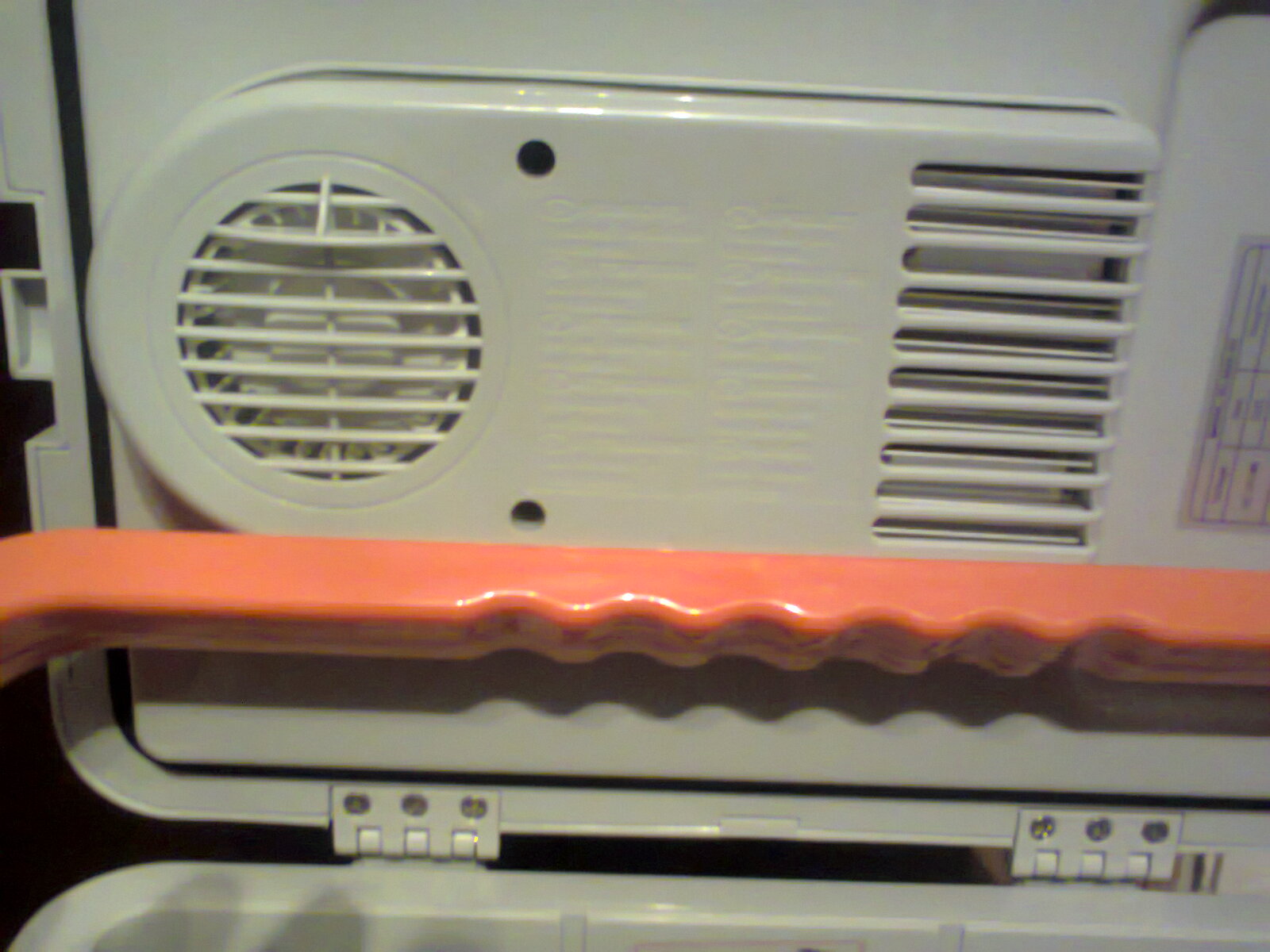

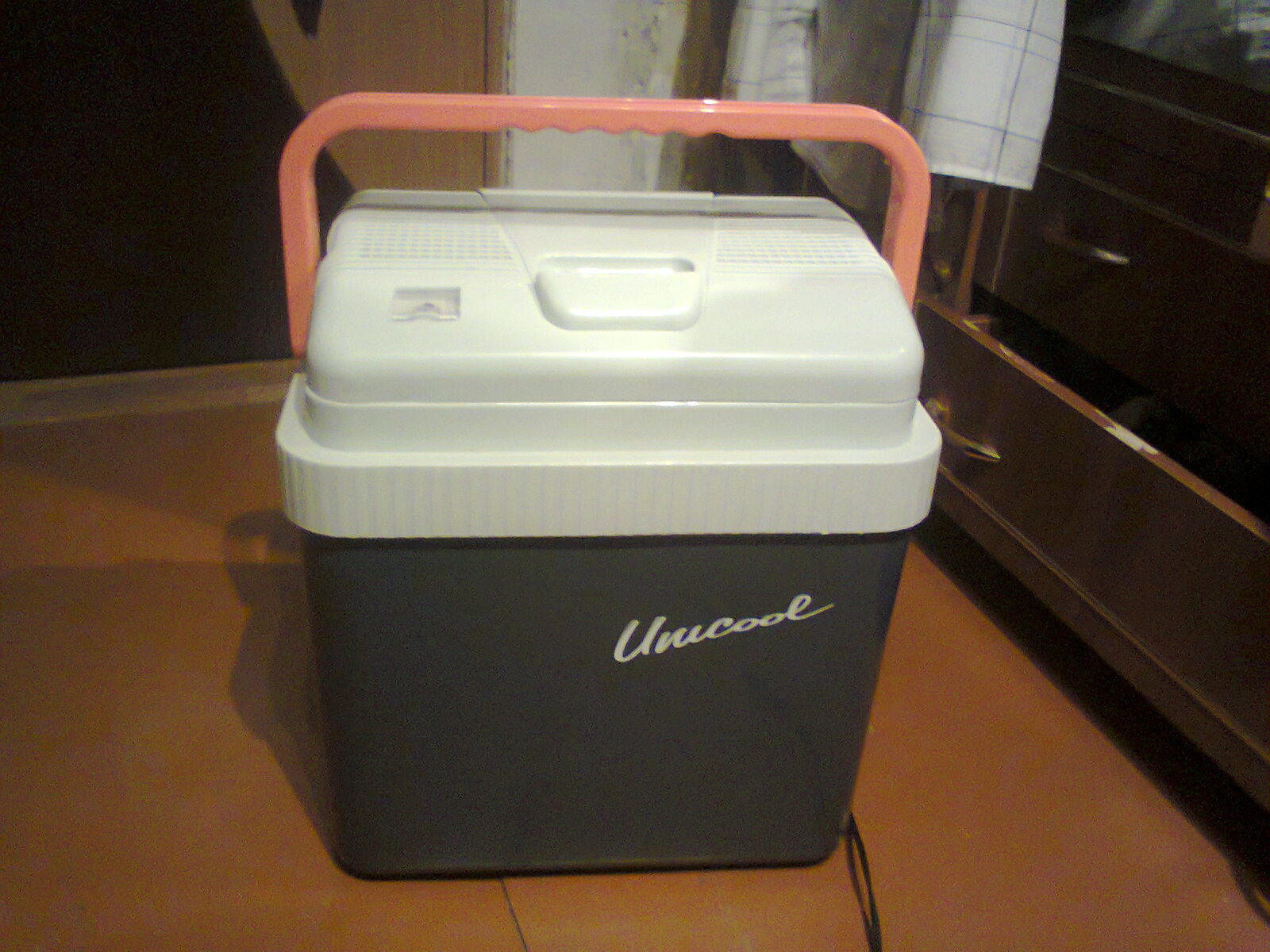

Подруга подарила вот такой холодильник. Сколько стоит не колится потребляемая мощность 45 Вт объём 25 л, температура заморозки -25, температура подогрева +60. в Комплекте дополнительно 4 охладительных элемента, шнур около 2.5 метра, разъём прикуривателя. Думаю терь куда в багажнике розетку прикуривателя вывести

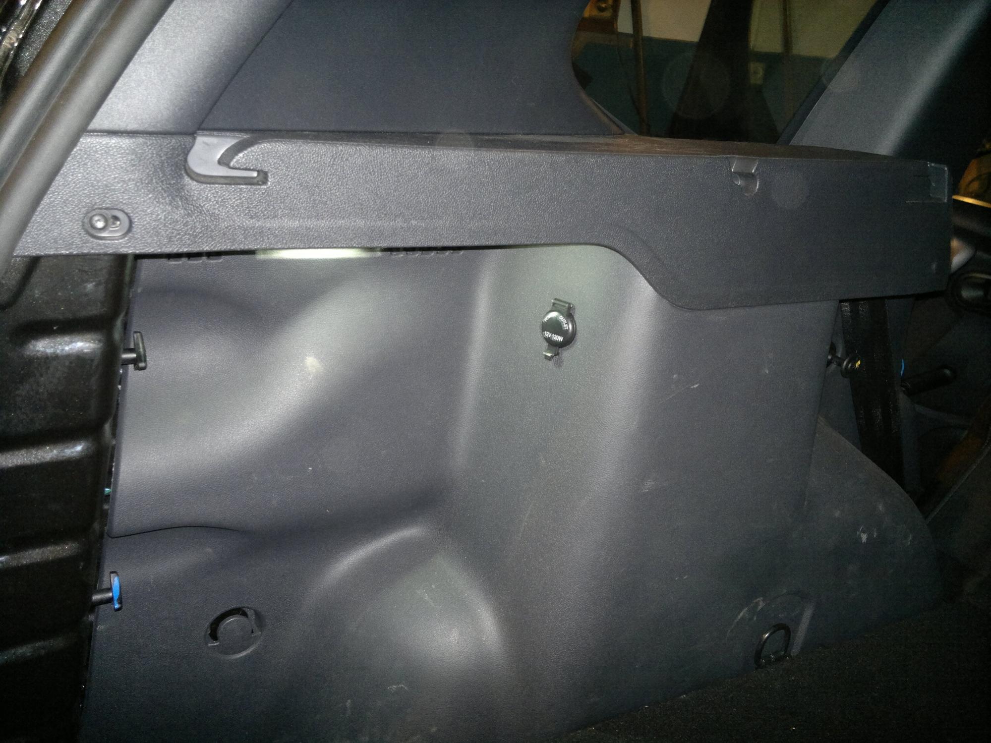

я вывел так

термин "заморозка" для термоэлектрических автохолодильников (правильнее наверное автоохладителей) мягко говоря не точен... температура в них не может опуститься ниже 0 градусов (эффект Пельтье).
как уже писалось выше для замораживания подойдет лишь компресорный или электо-газовый (абсорбционный), но они гораздо дороже.
P.S. а то что указывается производителем -20 (-25) градусов, это дельта температур т.е. (максимальная)разница от температуры окружающей среды...
P/S/ это все хорошо известно - так-что сорри

да ниже окружающей 25, немного ввёл вас в заблуждение

Skipper-Влад, а где такую розеточку взял и как называется?

Сергей, ждем отзывов о данной модели к следующему летнему сезону, заодно успеете за зиму и нагрев протестировать...

Могу сказать, что охлаждает очень замечательно, только что приехал с областного центра и дома пью холодненькое пиво, реально охлаждает продукты, купил свежее мясо, так же уже охлаждённое. В общем в жару можно не боятся что испортятся продукты. Ездили на природу, на молодёжный тур слёт, я сразу у всех скоропортящиеся продукты в холодильник положил, и отпали проблемы по их хранению. Кстати за тур слёт 1е место.
