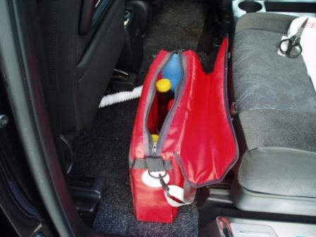

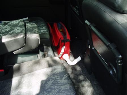

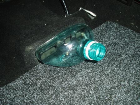

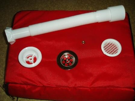

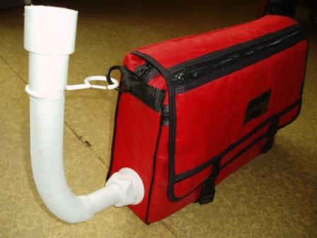

решение с форума мазды.
картинки наверное не загрузятся, но идея ясна:
http://mazda5.ru/forum/index.php?showtopic=4642
Прошло ГОРЯЧЕЕ лето. Кто-то уже попробовал очень тёплой минералки? а если это какая-нить газировка? Хорошо если есть холодильник, но гонять его из-за пол-бутылки......, да и с розеткой возникали вопросы.
Вобщем так: завалялась у меня в хозяйстве такая сумочка:
"утеплил" я её и немного модернизировал (фольгированный ...изол 1м=100руб, воздузовод=20руб, слив+гофра=50руб):
езжу как правило один (ну уж сзади меня точно никого и никогда не бывает) и не даёт мне покоя сопло воздуховода под водительским сидением. Нашёл соответствующий переходник (окружностью в 28,5см), даже хомут не потребовался:
получил холодные напитки (или закуски) всегда не выше +10*С:
кстати опробовал этот естественный холодильник при поездке в отпуск: колбаска и сыр, кефиры и ёгурты за три дня дороги в прекрасном состоянии.
ПиСь. Конечно "ложка хороша к обеду". Простите за запоздавшее исполнение - сам это сделал в конце августа за пару дней до отпуска. Но может кто-то любит тёплые бутерброды зимой, да и следующее лето то же когда-нибудь наступит.

Сообщение от snakes Посмотреть сообщение
Если он матерчатый, то пропускает воздух, и охлаждать будет всё вокруг, не так?
Не знаю, наверное жесткие лучше, но меня и этот приятно удивил. Его плюс в "гибкости" - объемом можно немного "играть". Попробую узнать сколько он стоил и на сколько литров.
