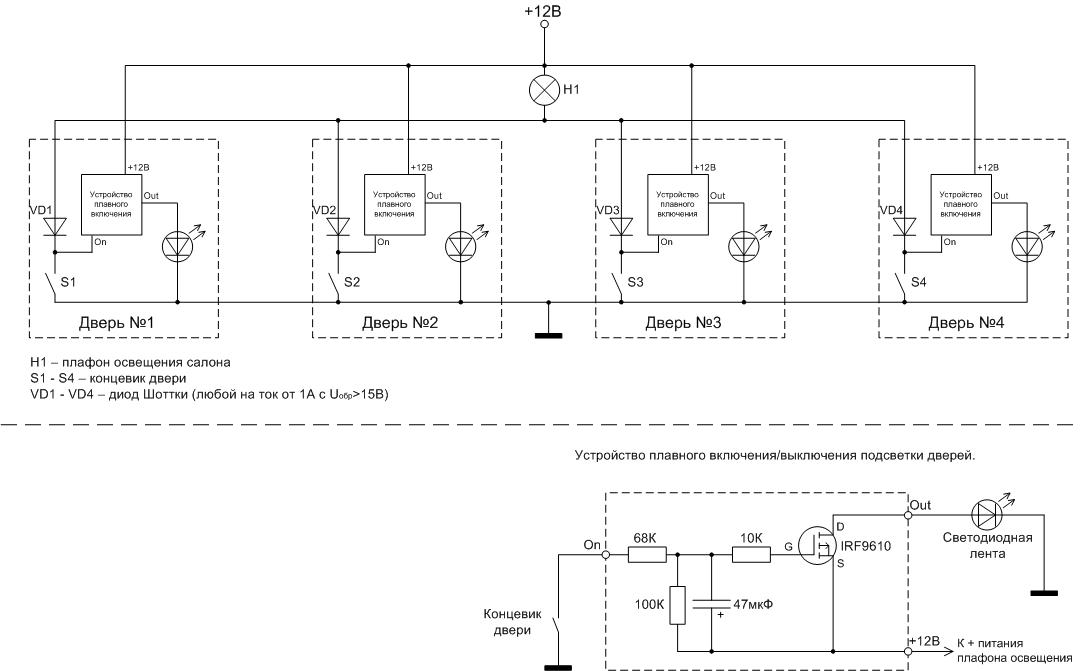

Поскольку в данный момент делаю шумоизоляцию, аудиоподготовку, прокладку проводов, заодно делаю подсветку дверей по следующей схеме.
Плюсы:
- В дверь надо тянуть один провод (массу взять на месте);
- Включается/выключается плавно (нравится);
- Подсветка каждой двери и соответсвующей зоны ног осуществляется индивидуально (например: открываешь водительскую дверь загорается подсветка только под ней и в зоне ног только водителя);
- Транзистор открывается не полностью, на нём остаётся 1 -1,5 В (всё-таки лента рассчитана не на 14,5В, а на 12);
- Как писалось выше, при открытии дверей надолго - всё погаснет вместе с салонным освещением (штатная защита).
А, надо ещё вставить выключатель в + цепь, чтобы можно было принудительно отключать, только не придумал, где его прикрепить.

Старый 05.09.2013, 22:19   #25
tarik
Аватар для tarik
Онлайн: tarik вне форума
Был(а): 15 июл 2014 21:35
Адрес: Екатеринбург
Автомобиль: Duster Экспрешен
По умолчанию Re: Подсветка низа дверей при открытии
У меня по этой схеме получилось только плавное выключение.
tarik, отдельно от машины проверяли перед установкой?
Я подключил пока только одну дверь, в остальные только провода с разъёмами выведены (в передних ещё подиумы делать), но при подключении пока незакреплённой ленты всё работает как запланировано. Время включения и выключения 1 - 1,5 секунды.
Если у Вас загорается мгновенно и при этом подключено всё в соответсвии со схемой, то могу предположить, что резистор через который заряжается конденсатор (на схеме 68 кОм) имеет слишком маленькое сопротивление и конденсатор заряжается слишком быстро.
Да, + питания на всю подсветку низа дверей и зоны ног подключил через выключатель. Выключатель купил штатный с фиксацией от попогрея, поставил вместо заглушки рядом с выключателем парктроника. Если руки дойдут со временем рисунок на нём соответствующий сделаю.

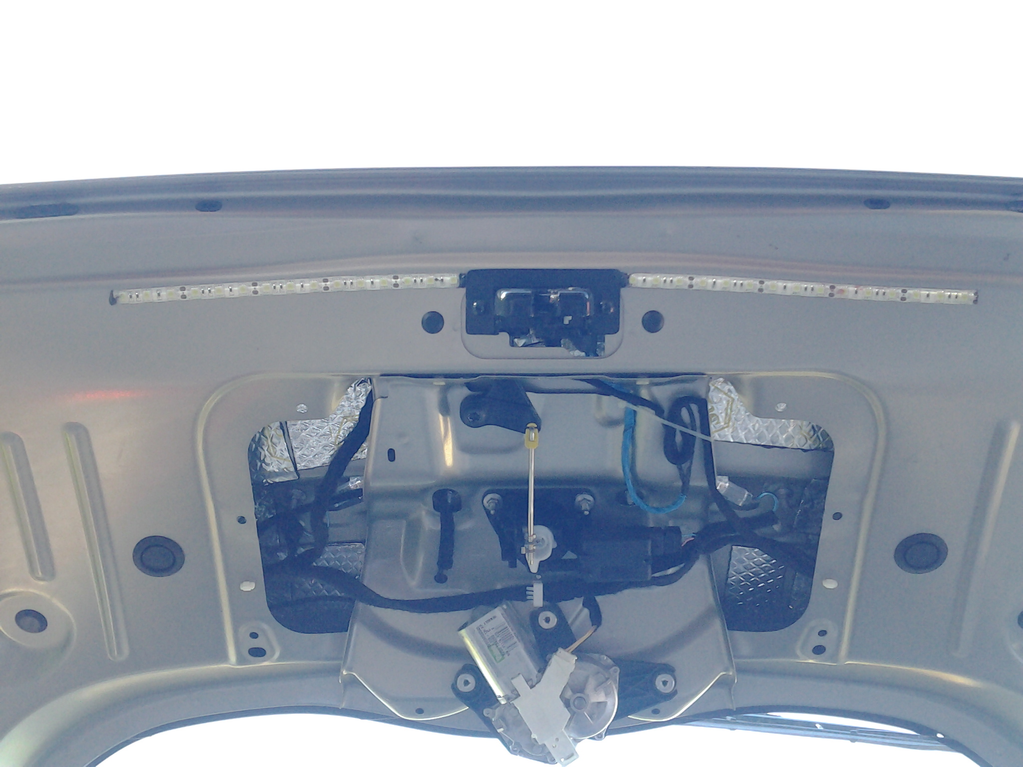

И ещё, когда тянул провода в заднюю дверь для камеры заднего вида, заодно протянул плюс от подсветки и приклеил ленточки на дверь багажника (2х25см). Включаются только при открытии двери багажника (тоже диод для развязки поставил). Ну и выключатель маленький за 15 руб. врезал в пластиковую заглушку. Света с избытком - пол гаража в темноте освещают.

Старый 21.09.2014, 20:14   #29
Бывалый
Аватар для Бывалый
Онлайн: Бывалый вне форума
Был(а): 15 фев 2025 11:29
Имя: Владимир Александрович
Адрес: Казахстан
Автомобиль: Рено Дастер
При такой установке ленты её легко можно повредить при полной загрузке багажника. ИМХО Если ставить то во "вмятины" пластиковой защиты.
