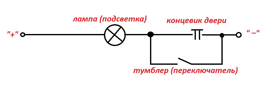

такой вопрос, извините если спрошу некорректно, с электрикой никак не связан, и замечен в контактах не был :-)
Можно ли сделать чтобы сия (салонная) подсветка была сделана следующим образом:
1) двери открываешь включается, двери закрываешь выключается
2) вывести отдельный тумблер для включения принудительно, чтобы не выключался при закрытии дверей

Disaster3462, без каких либо проблем организуется от открытия двери...
А если еще дополнительно тумблер, хм... тоже сложностей не возникнет
Например самым примитивным способом

А как лучше сделать чтобы ничего не сгорело?
Проверьте меня, правильно ли я думаю.
1) Напряжение должно быть на ленте 12v
2) Степень герметизации не ниже IP 65
3) минус на концевик двери, а плюс куда кидать лучше? если на прикуривателе у меня видеорегистратор, радар-детектор, телефон и возможно еще кину и холодильник, боюсь что сгорит к едрене фене :-)
Вопросы такие возникли:
1) различные цвета светодиодной ленты - это достигается разными лентами, (например : ультрафиолетовый, желтый, зеленый, холодный белый, теплый белый, красный, синий ) или это все в одной ленте? И можно как то переключать.
2) Какой мощности брать ленту?
3) Как то влияет на выбор тип диода?

Сообщение от Disaster3462
В свое время на Логане брал от габаритов (днем в светлое время суток подсветка не обязательна ИМХО)
В продаже имеются ленты с RGB диодами, а так же с монохром...
В одной ленте светодиоды с одним цветом свечения (за исключением RGB)
RGB можно переключать в зависимости на какой провод подано питание, и конечно же контроллером...
Думаю Вам уже попадались авто с колхозом из диодных лент, обратили внимание на неравномерность свечения или на то что часть диодов уже потухли...
Если хотите чтоб диоды в лентах светили дольше, выбирайте качественного производителя...
