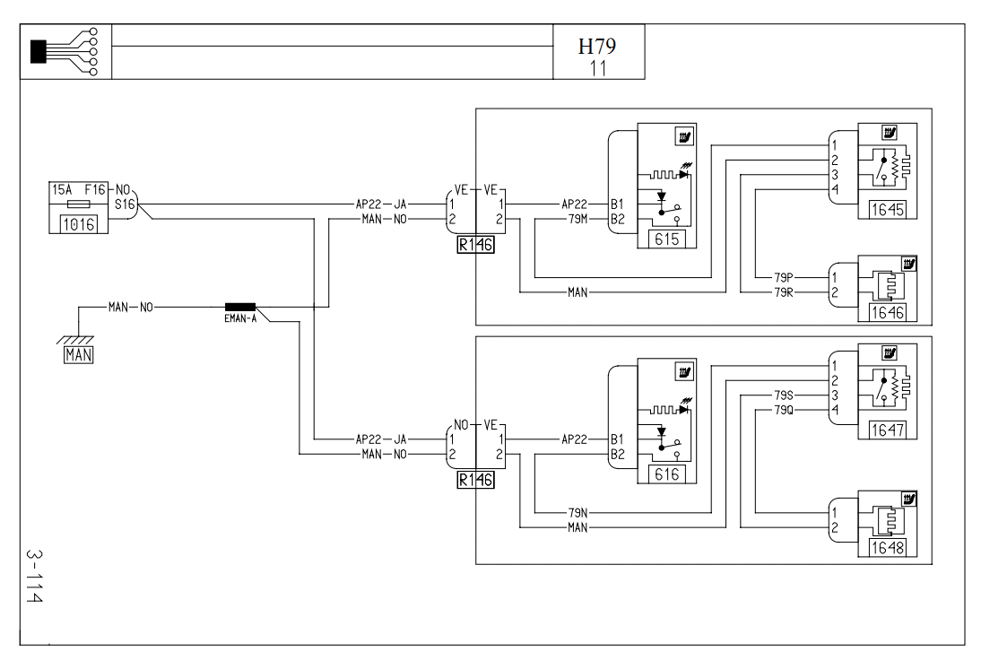

Может у кого то было..подогрев водительского сидения работает через раз...приехал к ОД они сказали перегорел нагревательный элемент..по гарантии поменяют...но теерь тоже самое на пассажирском началось (

Сопротивление нагревательного элемента на сидении - примерно 3 Ома.
Предохранитель - 15А.
Эл. схема обогрева сидений

Спрашивал у электрика в ОД про перенос кнопок - огорчил он меня. Сказал, что нельзя удлинять провода - будут нагреваться, что опасно.

В таком случае должны греться провода уже имеющиеся. Начать греться вдруг от того, что их удлиннили они не могут, если сечение провода соответствует тому, который уже подключён к выключателю обогрева сидений и его длина невелика, а следовательно и сопротивление.

по последовательной электрической цепи ток, протекая, греет только провода между кнопкой и нагревателем- это в случае без силового реле. В случае с силовым реле, у специалиста ОД есть, как минимум, тема для кандидатской.

Судя по посу #28 нет там реле. Но это ничего не меняет. Следуя логике специалиста ОД греться должны абсолютно все провода, идущие на элементы, излучающие тепло. В данном случае это и обогрев зеркал и заднего стекла и лампочки.....
