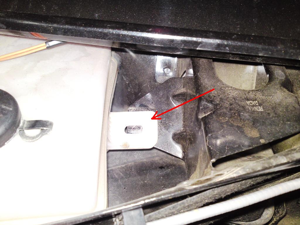

КУБИК, спасибо огромное очень долго искал этого "барабанщика" и нашел только после того как прочитал твое сообщение.
Сделал все как и ты, и тишина
Добавлю немного фото и процесс "удаления барабанщика"
Бачок крепится на одном болте, сдругой стороны он просто лежит!!!
В одном месте натерло до металла!!!
Тоже как и Кубик приклеил остатки шумки
и собрал все наместо!
Все барабанщика больше нет

Сообщение от Alexei 44
То что протерло краску до металла ерунда, самая подстава - пластик бачка протирается, а заклеить его проблема.

А он, зараза, установлен так, что не может ничем греметь. Между бачком и металлом расстояние 7-10 мм. С одной стороны бачок входит выступом в отверстие в крыле, с другой, прикручен к кронштейну. А до низа он не достает, он висит на точках крепления.
Странно, у меня бачок с одной стороны прикручен на один болт, а с другой просто лежал на железе, от чего даже краску протер!
