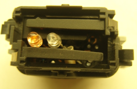

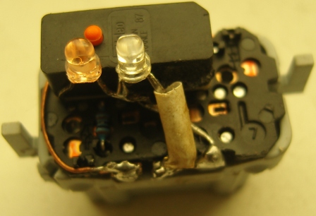

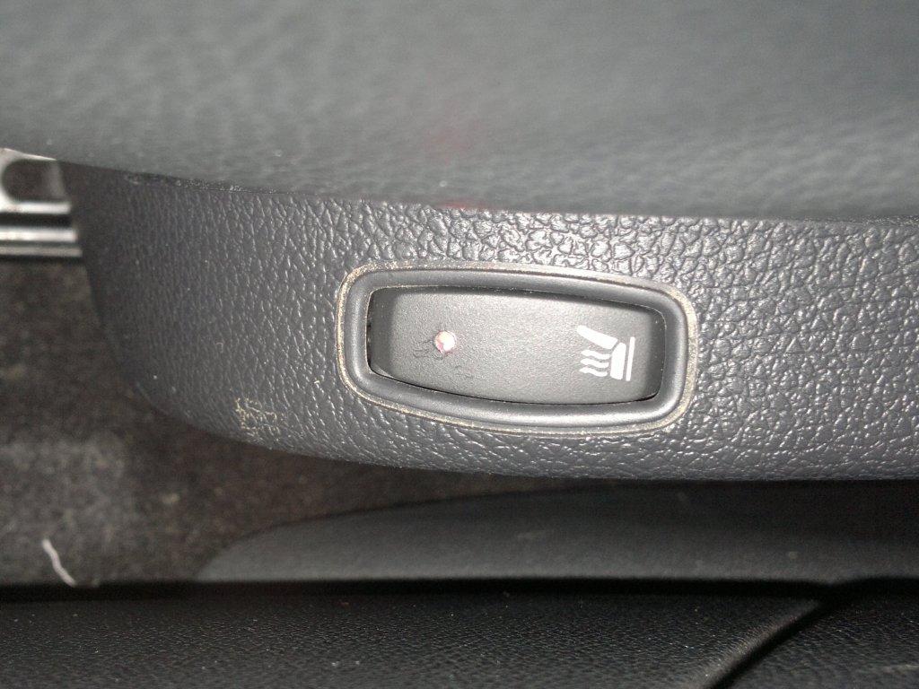

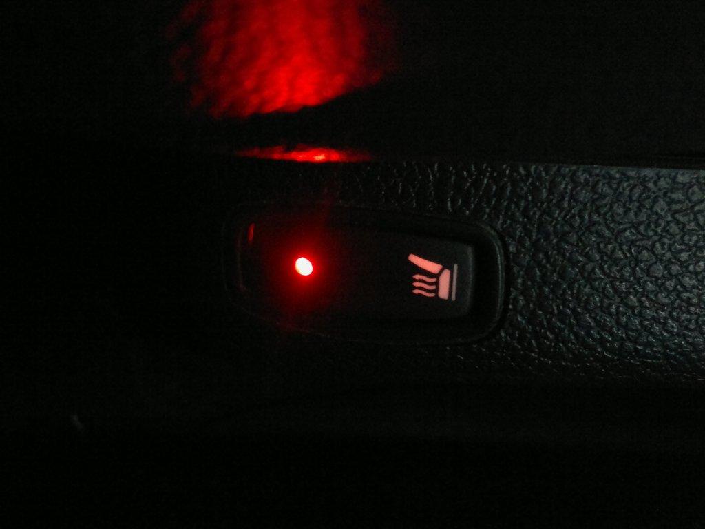

Собственно вот фотки.
Спрашивайте если чего.

С проводкой закончено, теперь готовим саму кнопку. Разбираем кнопку и выпаиваем светодиод с резистором. Светодиод в коробочгу и прячем на какое нибудь будущее, резистор будем использовать.
С помощью зубочистки и паяльника очищаем все имеющиеся отверстия. Работаем быстро и аккуратно, несущий пластик не термостойкий, при сильном нагреве он плавится и дорожки отваливаются.

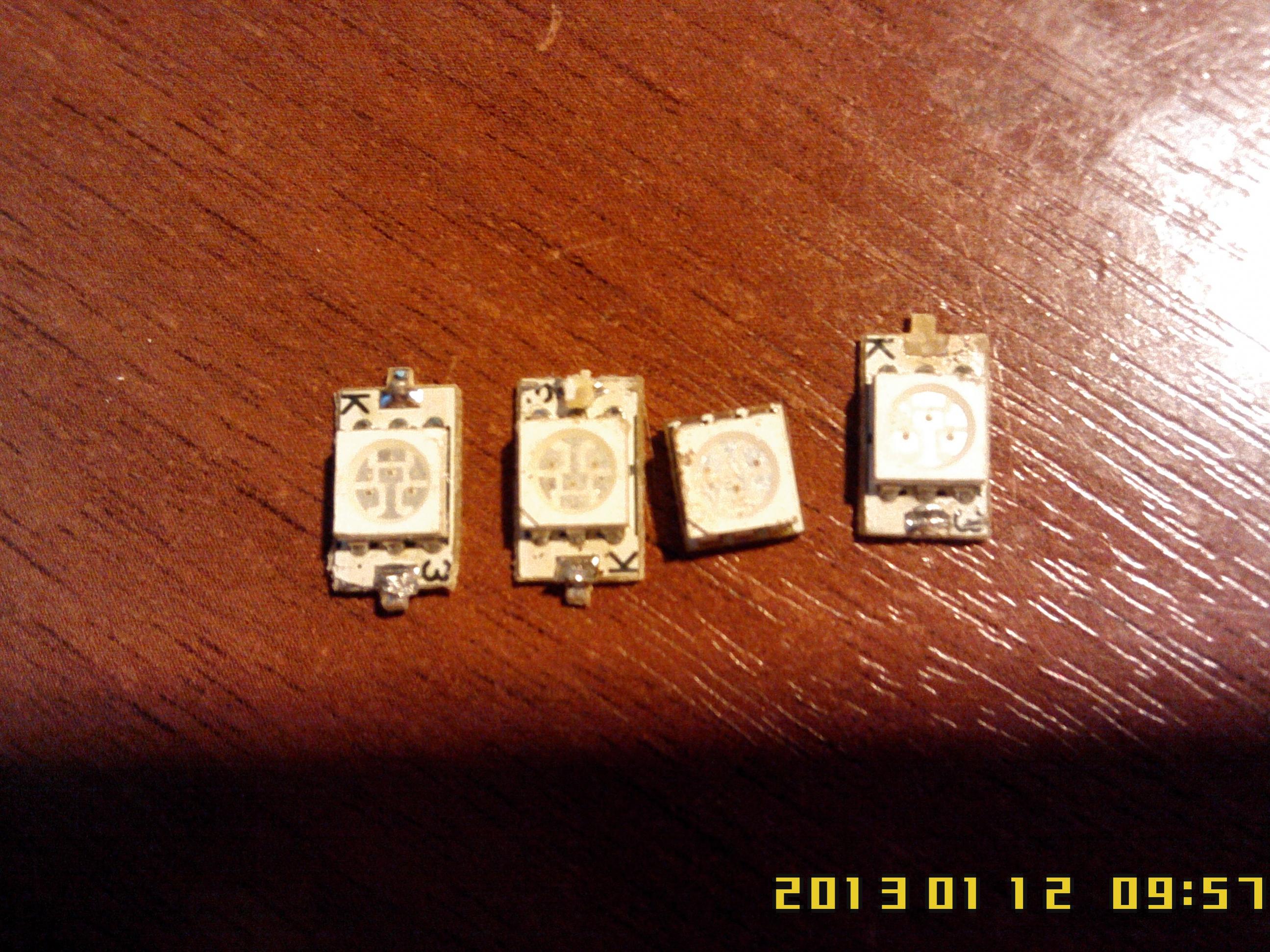

aGt, светодиоды обычные в атозапчастях покупал резистор не менял, на габарит резистор уже есть в плате кнопки а на подсветку включения подогрева оставил тот который шел со светодиодом вот фото светодиодов

aGt, это SMD 5050

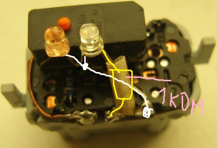

Сообщение от Alexei 44 Посмотреть сообщение
А можно на фото показать конкретно куда нужно подать + и - что-бы светились постоянно?
Вот нашел на форуме сандероводов,
Достаточно припаять один проводок для того чтобы светились, но при включении подогрева гаснут.

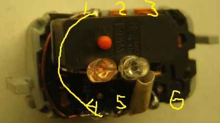

Купил вот этих светодиодов красного света (были только матовые) и сопротивлений к ним по 6 и 5 рублей соответственно.
Разобрал кнопочку...
Перепаял "-" ножку штатного диода с А2 на В2.
Впаял новое сопротивление для нового диода между А3 и В2.
Впаял красный диод между А2 (+) и А3 (-) последовательно с сопротивлением далее А3-В2...
"Красиво" нарисовал схему:
Собрал кнопочку взад.
Красный "+" одел на А1, зелёный "-" на В2:
Зеленый нашел свою "массу", законнектившись под сиденьем с черным проводом возле зелёной фишки:

Вот в чём щастя: включаешь габариты - включается штатная оранжевая подсветка кнопок, включаешь обогрев - включается дополнительная красная подсветка.
Позже визуализировал режим обогрева. Диоды раздвинул (красный переместил дальше от центра). В крышку кнопки изнутри вклеил непрозрачную перегородочку. Просверленное отверстие в кнопочке залил термоклеем.

По умолчанию Re: Подсветка кнопок обогрева передних сидений
1 контакт вход+12 в. При повороте ключа зажигания там появляется 12 вольт. Загорается оранжевый светодиод.
5 контакт выход 12 в. При нажатии кнопки появляется 12 вольт, включается попагрев.. Загорается красно-синий мигающий светодиод.
6 контакт, корпус автомобиля.
Правую ножку родного светодиода отрезал и припаял к минусовой (короткой) ножке белого светодиода. Общую ножку припаял к 6- му контакту.
Плюсовую ножку белого светодиода припаял к 5 контакту.
1 и 4-й контакт соединил медной проволкой
Под белым кембриком резистор 1 ком.
ID:	49887   Нажмите на изображение для увеличения
ID:	49888   Нажмите на изображение для увеличения
ID:	49889   Нажмите на изображение для увеличения
