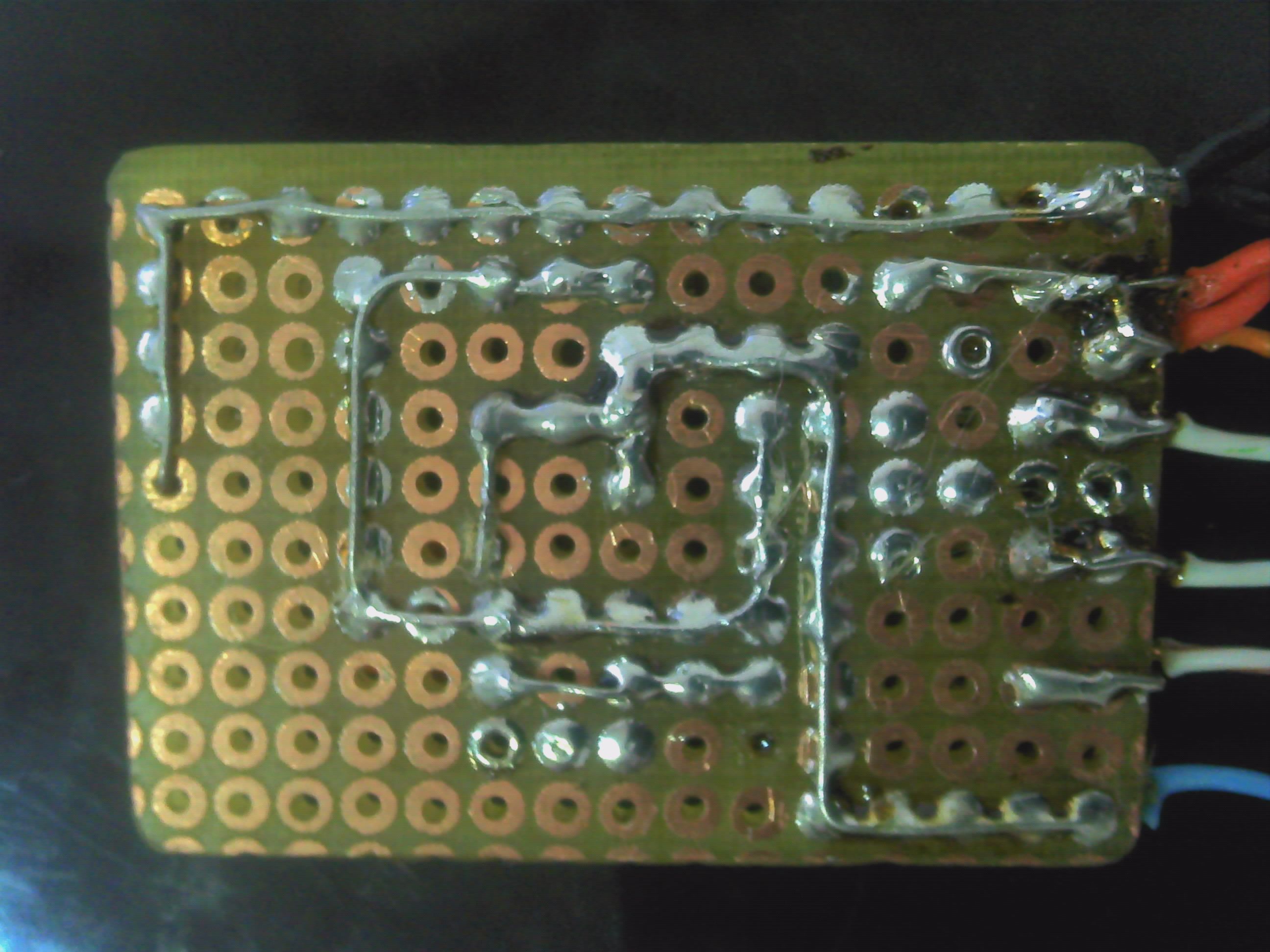

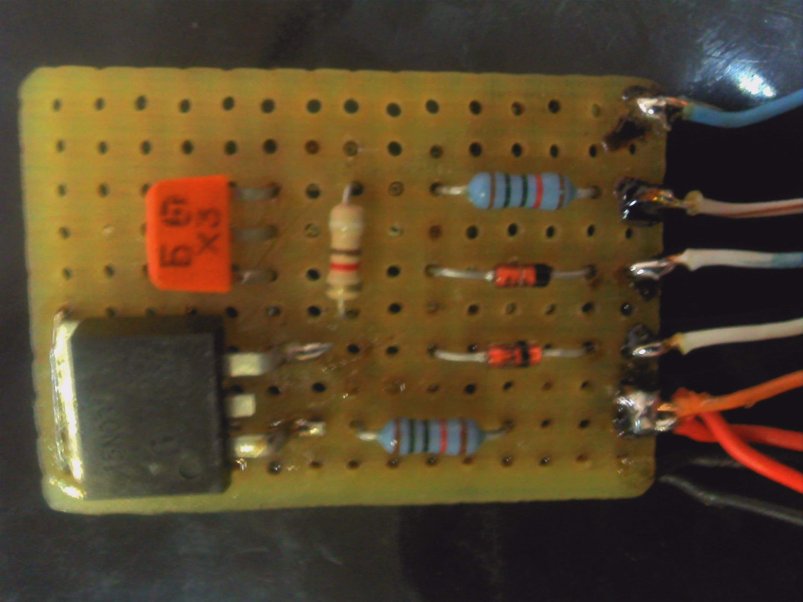

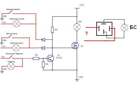

Всем кто помогал спасибо!
Все собрал простейший контролер ДХО
вот по этой схеме:
выглядит все это дело пока вот так:
Всё работает согласно тех.заданию!

zhiv, А можешь доработать свою схему исключив контроль по лампочке масла, и заменить ДХО на БС? И для совсем темных написать конкретно элементы которые надо использовать. Контроль по ручнику куда цеплял?
От себя могу добавить, что для включения БС всеравно потребуется реле.
Естественно как время и желание будет.

1. исключить контроль по маслу - да запросто, этот вход отрубает ДХО по минусу. Просто убираем это диод и все.
2. Ставь в нагрузку вместо ДХО реле и коммутируй все, что тебе нужно.
3. Элементы почти все подписаны, не подписан полевик - я использовал 15N03L , но можно любой другой n-канальный транзистор (просто была убитая системная плата от компа с неё и выпаял). Диоды любые.

А насчет ручника? По схеме не совсем пойму куда цепляться.
Сам с ручником эксперементировал, до лампочки добраться не удалось, пробовал с проводом от концевика, точно уже не помню че делал, но без нагрузки все работает вроде как логично и так как надо, когда вешаю нагрузку в виде реле, то получается какаято фигня и ничего не работает.

я ещё ставил не ставил. но сигналы буду брать с разъемов приборки
http://www.dusterclubs.ru/vb/showpos...&postcount=315
Сама схема у мну собрана и на работоспособность проверенна. В качестве нагрузки юзалась автолампочка.
