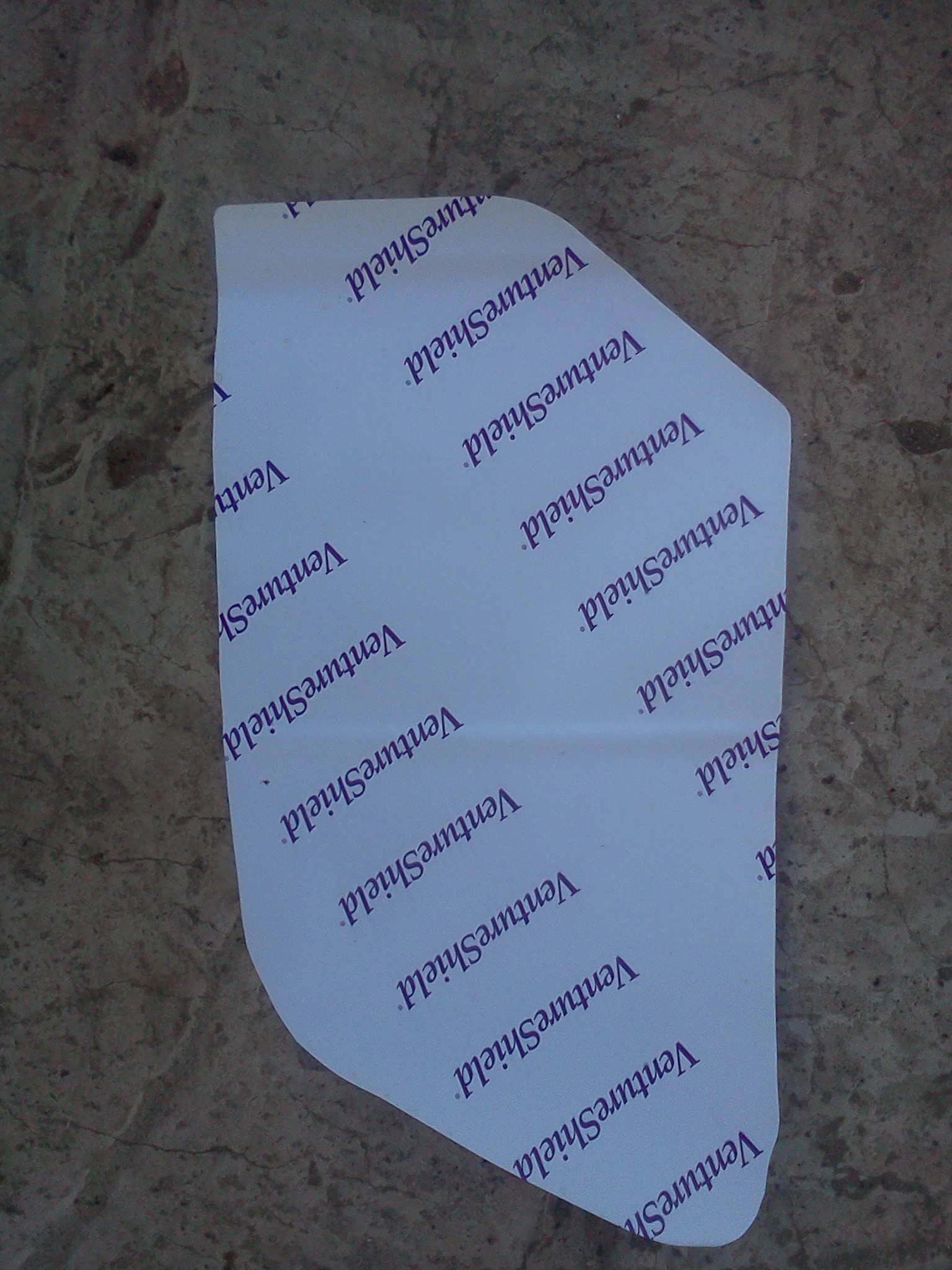

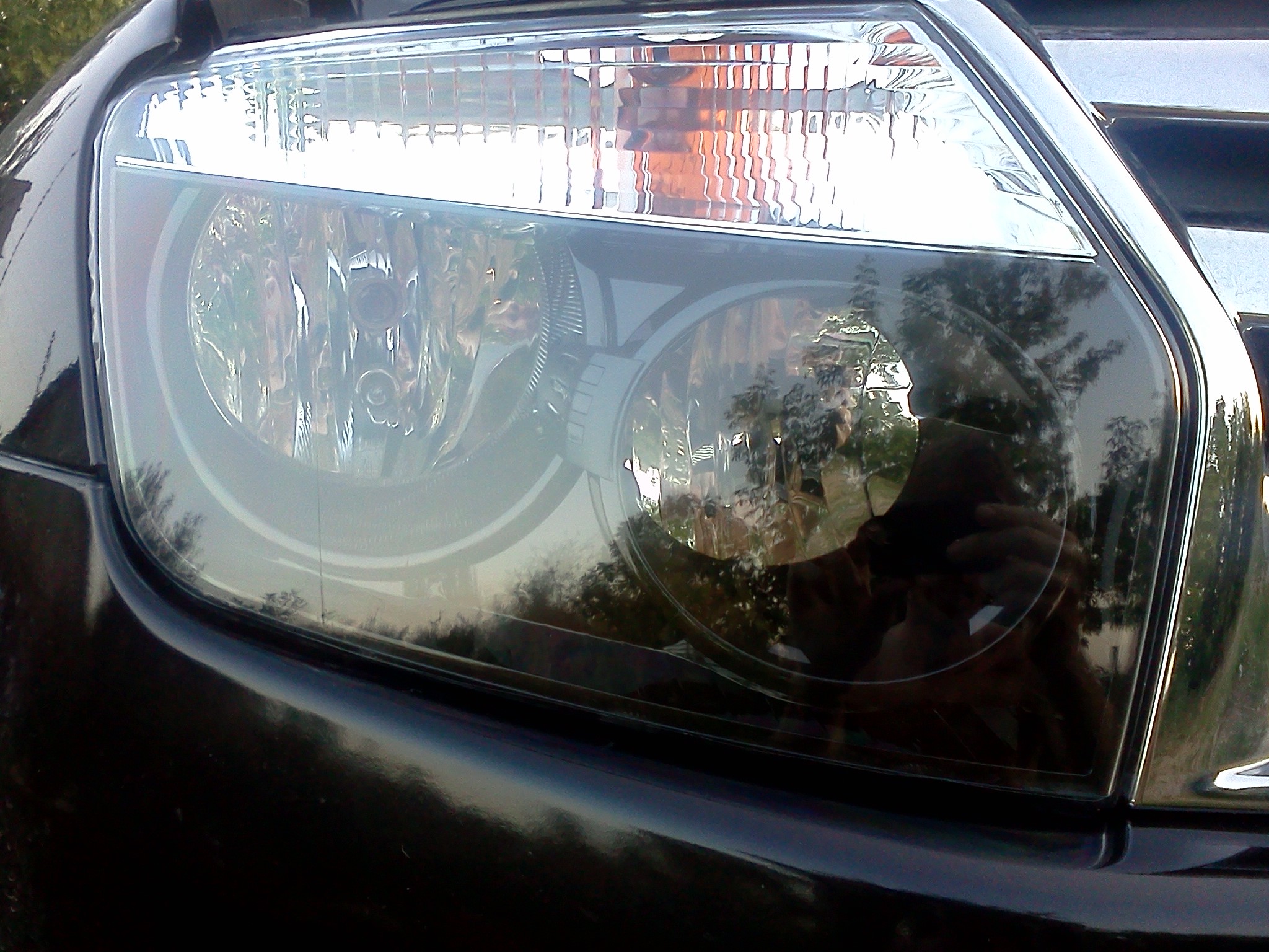

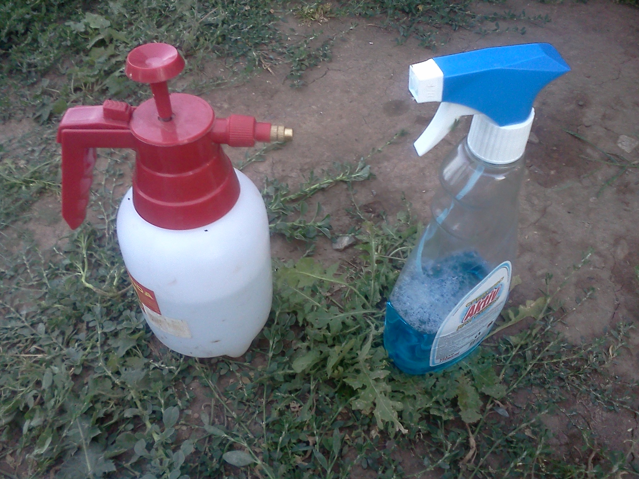

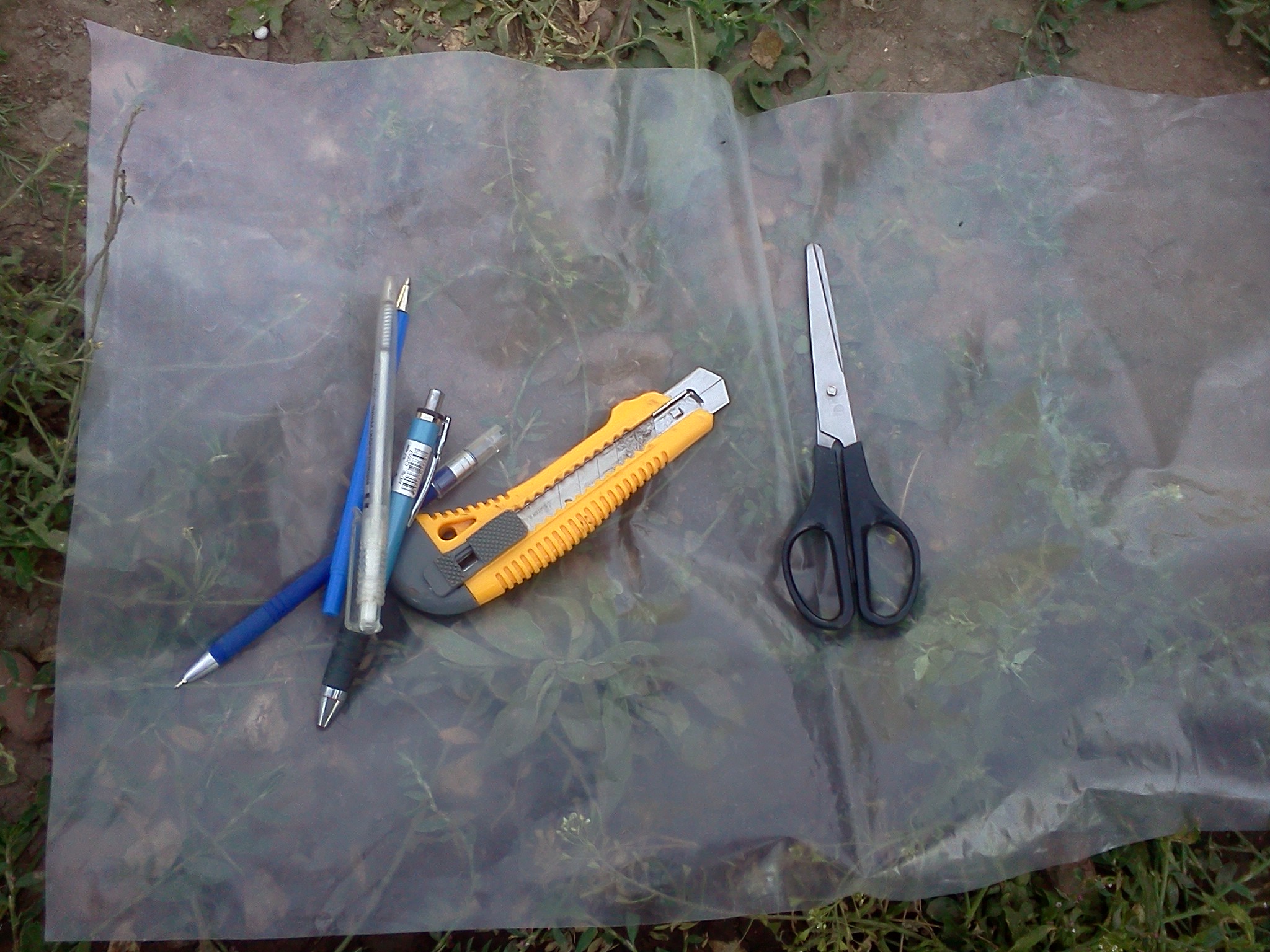

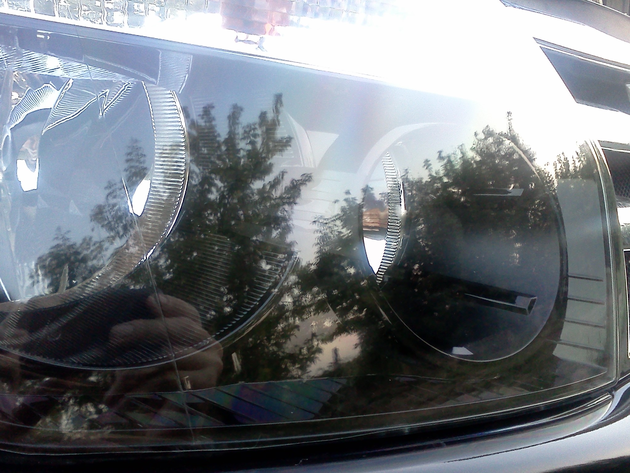

Перед покупкой дастера был приобретен кусок защитной пленки Venture Shield (0,61м) 3M 7510 СС/CS-LD толщина 214 мкм по цене 1,243.00руб. за наличку в магазине insafe.ru (москва).
После тренировки на 3-х литровой банке, было обнаружено, что сама пленка находится между 2-х слоев подложек
Для начала решил забронировать 1 фару (правую), отработать технологию и тд.
Для этого:
1) Вырезал из толстого полиэтилена трафарет по форме фары
2) Вырезал по трафарету защитную пленку
3) Подготовил инструмент: мыльный раствор, раствор стеклоочистителя (со спиртом), резиновый шпатель, канцелярский нож, тряпки, салфетки.
4) Помыл фару. Отдельная песня, т.к. запарился отмывать мелкие следы насекомых - мыл 3-мя! разными растворами - еле очистил...
5) Намылил руки, пленку, фару, снял защитную часть с 2-х сторон
6) Положил на фару и шпателем стал разглаживать пленку
7) Выровнял везде, края с одной стороны немного вышли за пределы, позже загнул их внутрь.
Получилось на 4, т.к. при ближайшем рассмотрении еле видны косячки установки. Но считаю, что и так норма. Фара практически не изменилась по прозрачности, так на десятую долю полутона макс
Вечером затестил свет, фигачат одинаково - что левая, что правая.
Теперь на очереди - левая, ПТФ, зеркала спереди, и возможно, кромка капота
p.s. после установки сетки, бампер чуток с правой стороны выскакивает из 1 крепления, буквально на 3-5мм. Покажу потом дилеру
