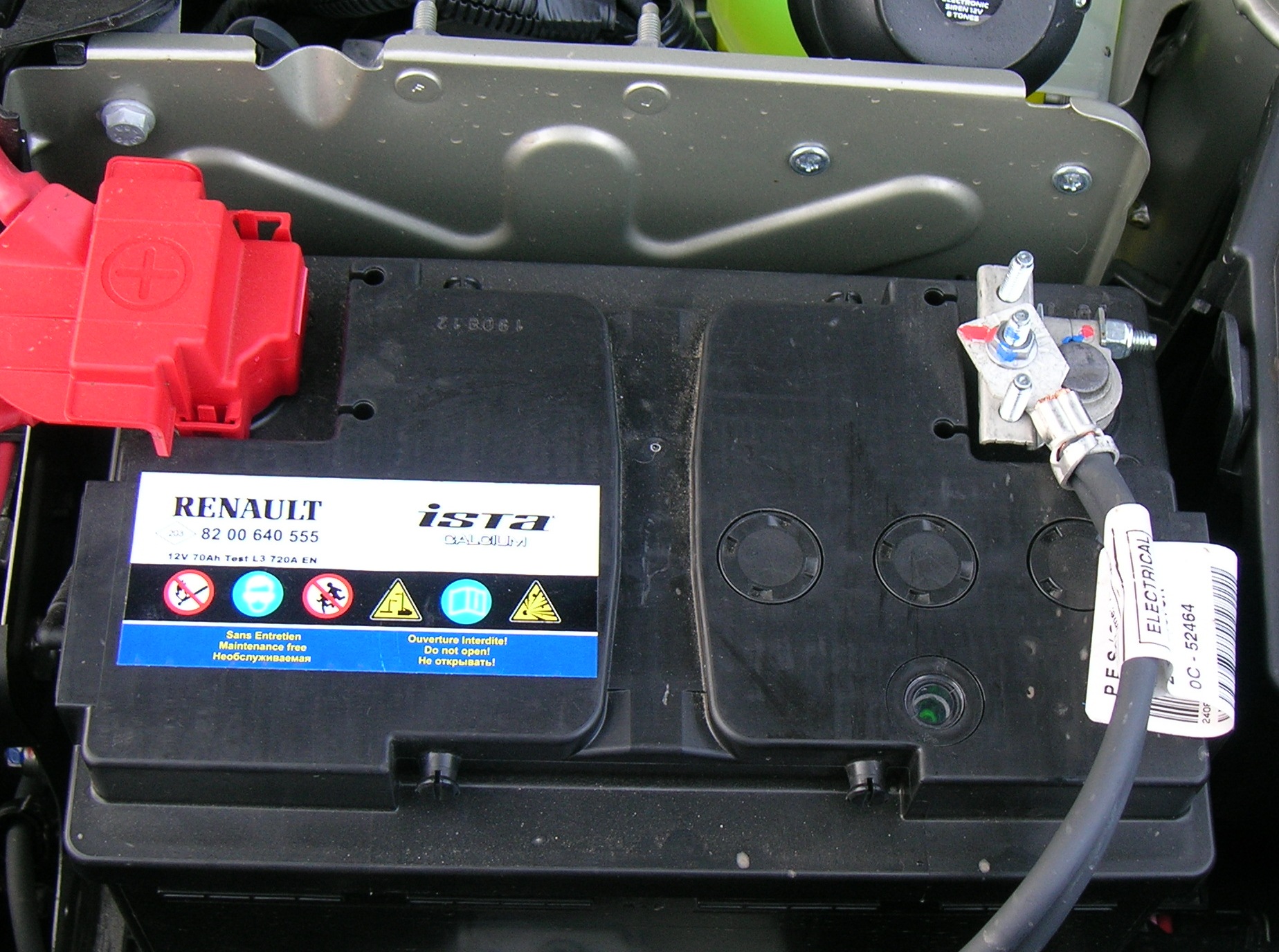

Народ, а крышечки у наших батареек откручиваются? А то только сейчас на фото у splot74 разглядел, что шлицы сделаны только для закручивания
Последний раз редактировалось Strusto; 09.11.2012 в 13:23.

Открутить можно. Следы останутся

при помощи тонкогубцев или хвостовиками двух напильников. Но, пока машина на гарантии лучше этого не делать (если гарантия Вам нужна).

Нафига их откручивать? Батарейка то необслуживаемая... Я понимаю, что у нас обслуживают все, что там выкидывают (сам не много такой), но может лучше вовремя следить за ней? Например ни в коем случае не допускать разряд менее 25%, регулярно очищать крышку от грязи, при частых коротких поездках зимой подзаряжать и т.п.
Или вы на новой батареи решили плотность вымерять и еще доводить ее до уровня или д.воду добавлять? Или ради спортивного интереса?

странно... почему боитесь отвернуть пробки АКБ? какие ещё следы? а как же обслуживать то её? еслиб нам не разрешалось отворачивать пробки то на них ставились бы какие нибудь пломбы что ли... или метки краской...
Следить за состоянием АКБ обязательно надо... даже плотность и уровень электролита вам много раскажут о здоровье аккумулятора...
а по Вашему получается купил машина а двери открывать незяяя а то с гарантии слетит...
Не исключаю, что там может стоять что-то типа защелок, как на бутылках, маслах и т.д, без разрушения не отвернуть, иначе зачем односторонние шлицы делать
там обыкновенная пробка,без всяких исключений, которую Вы должны время от времени открывать для обслуживания АКБ...
