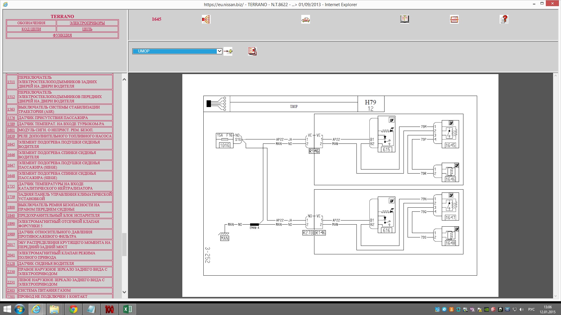

подтверждаю, всё так и есть, термовыключатель зашит в нагревательный элемент подушки сидения, ну правда он не глубоко а прям под обивкой, но приклеен к поролону сидушки а не к обивке и пока не прижмёшь не прогреешь, вот схемка:

archibalddias, На схеме элементы 1645 и 1647 имеют обозначение выключателя. Это датчик присутствия с токограничивающим резистором или термовыключатель с подогревом?
Что говорит мануал?
---------- Добавлено в 00:51 ---------- Предыдущее написано было в 00:49 ----------
Склоняюсь больше к первому варианту, т.к. во втором вроде как с ошибкой получается нарисовали.
Одни пишут что не греет в полную силу, пока не сядешь (похоже на 1 вариант)
Другие утверждают отключается по прошествии времени (второй)
