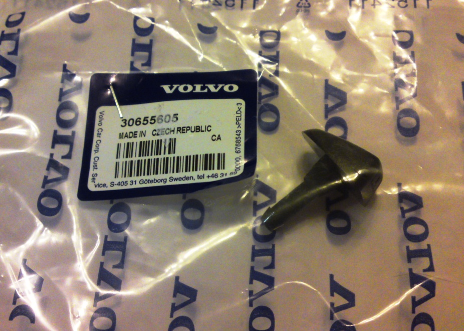

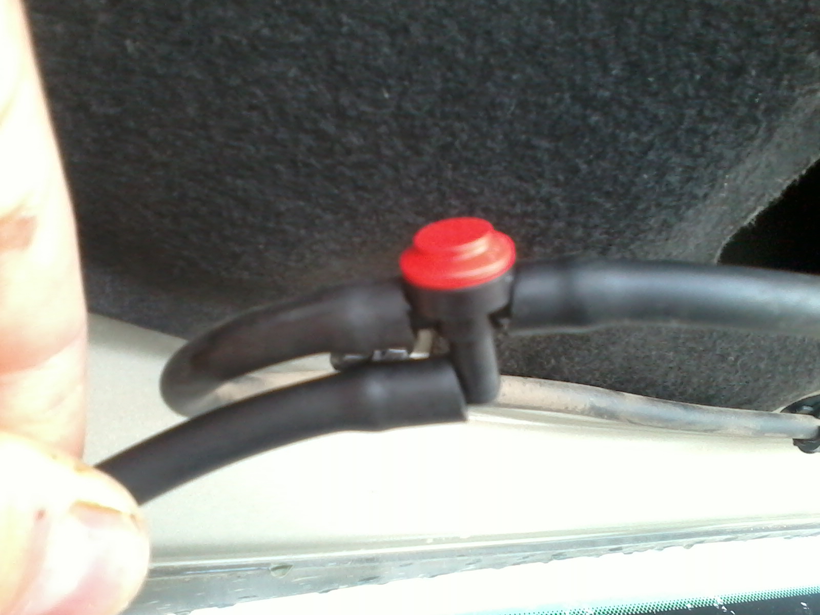

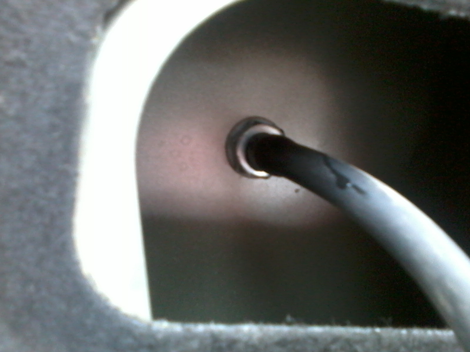

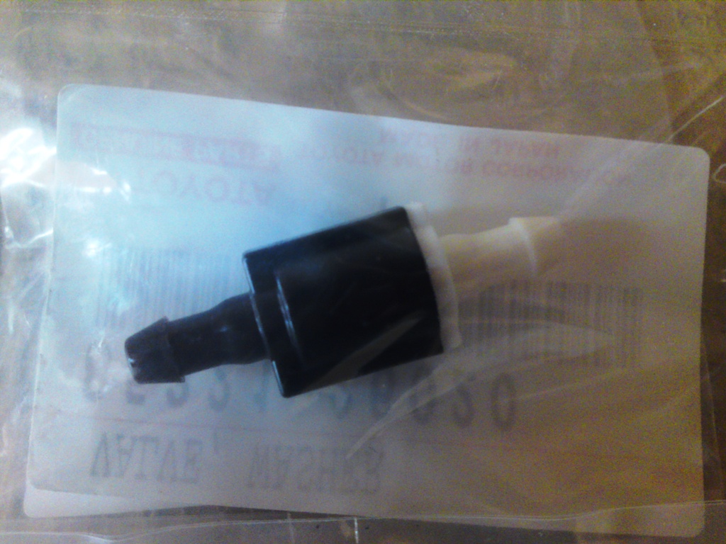

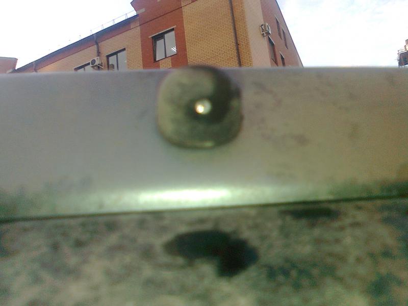

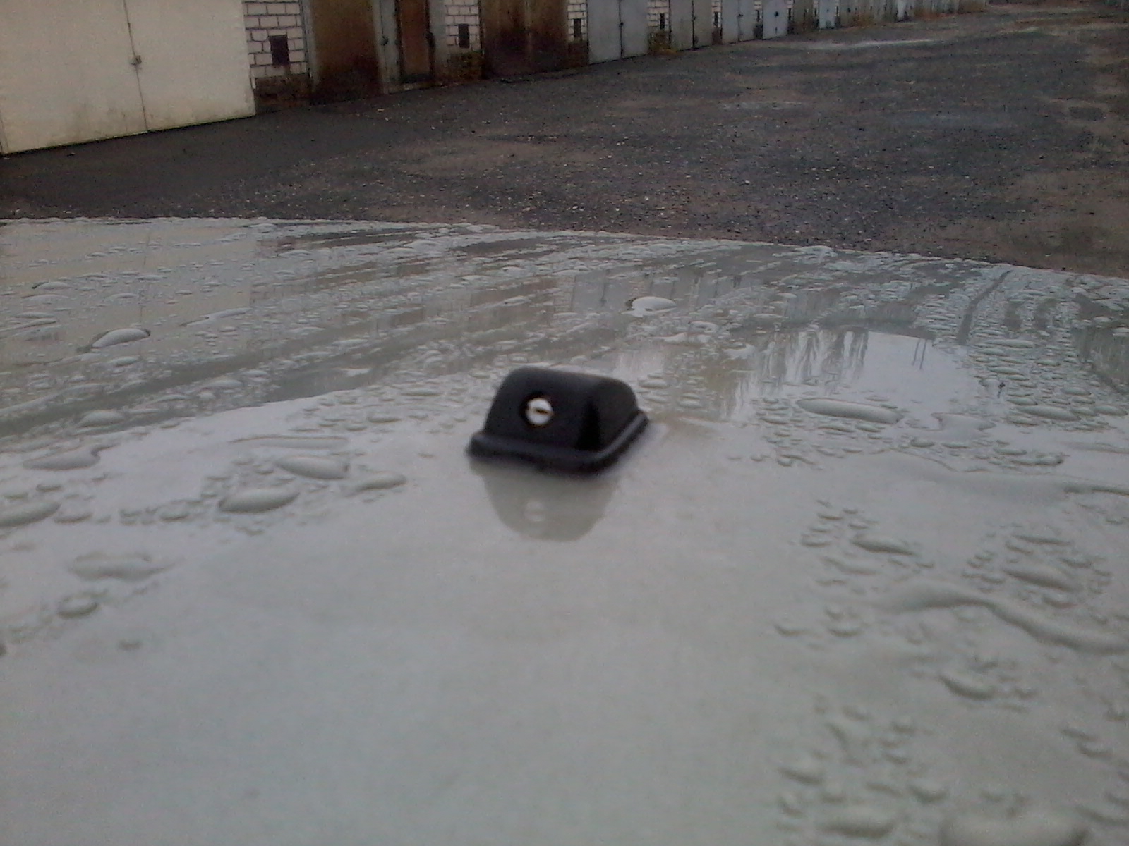

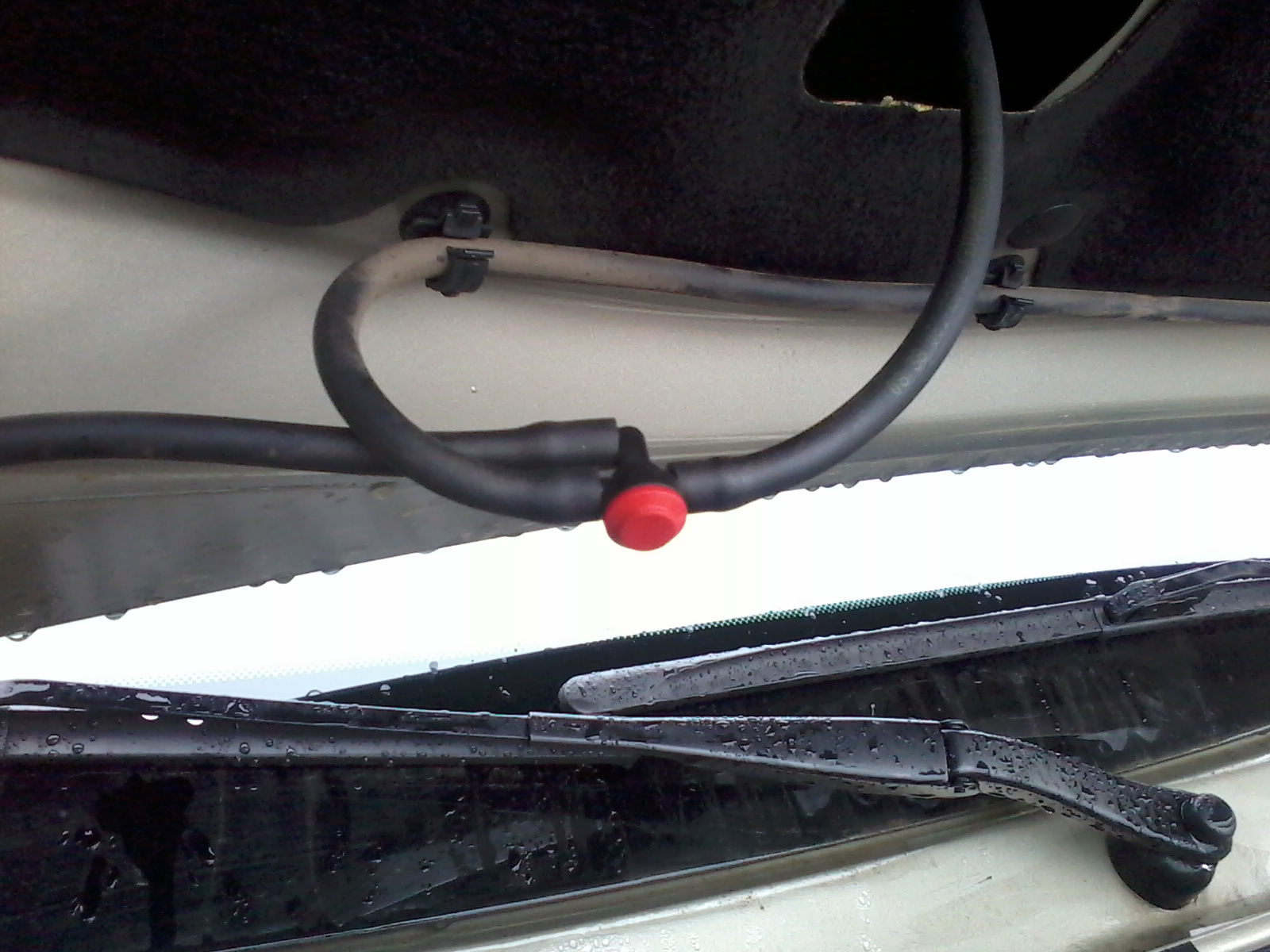

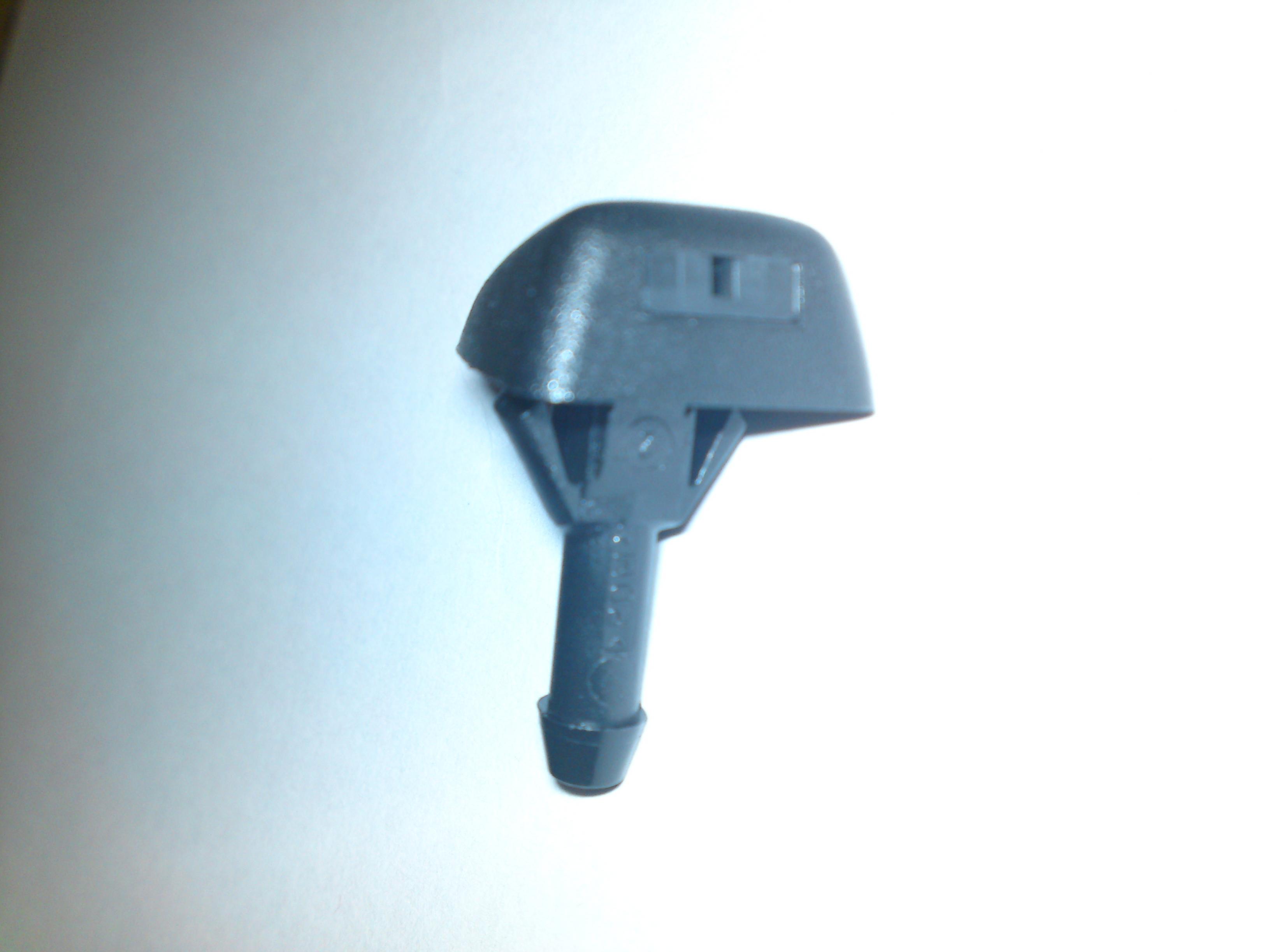

Установил себе веерные форсунки омывателя лобового стекла.
Форсунки - вольво цена 270р.
Клапана - тойота 58р.
Работают отлично, все стекло орошается равномерно.
Правда для установки необходимы доработки:
1. Отломать усики и нарезать резьбу на 8 (так надежнее )
2. сточить переднюю часть форсунки примерно на 1,5 мм ( если не стачивать то поливают выше середины лобового стекла)

Тема не новая, на логане стояло тоже самое.
Может кому пригодится
Сфоткать саму работу неполучается щетки сразу смахивают.

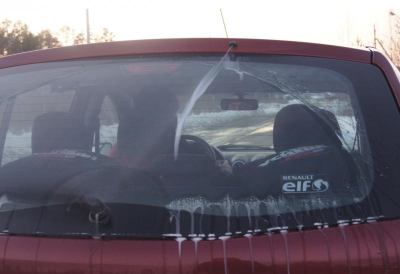

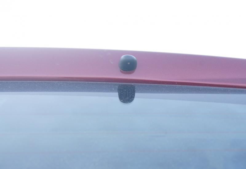

Надеюсь ребята не обидятся на меня за использование их фото и цитат на этом форуме
Цитата №1:
Цена вопроса, 8-10 рублей. Достаем шарик, кто как сумеет, я сломал и достал, в шарике отверстие с большим и маленьким диаметром, со стороны маленького диаметра воткнуть иголку, так держать удобней, поднести к отверстию нашей форсунки и придавить чем либо, я пассатижами давил, когда шарик сам будет держаться, иголку убрать, придерживая рукой корпус форсунки, вставить шарик до конца, т.е. что бы он не выпирал из корпуса форсунки. Всех дел 3-4 минуты.
Цитата №2:
Сегодня вытащил детальку от гелевой ручки и вставил шарик от самой дешёвой жигулёвской форсунки, купленной за 3 руб. Струя стала тоньше и мощнее и главное можно менять её направление. Тут уже об этом писали.
Фото форсунки со вставленным шариком не очень правда, видео работы заднего стеклоомывателя, если надо выложу.

Правильно, ли я понял? - из отечественной форсунки омывателя, путем её разламывания извлекается шарик, который затем впендюривается в сопло нашей форсунки? Или из носика гелевой ручки изымается аналогичный шарик?
Сообщение от Alexei 44
Да, на фотке видно, что струя стала тонкой "струей". Наверняка много омывайки идёт мимо стекла?
И, как менять направление струи? Наверное, изменяя положение самой форсунки?

Пожалуйста:
http://www.youtube.com/watch?v=JcXIFwIJWDE
Поиоему работает лучше чем оригинал(ИМХО)

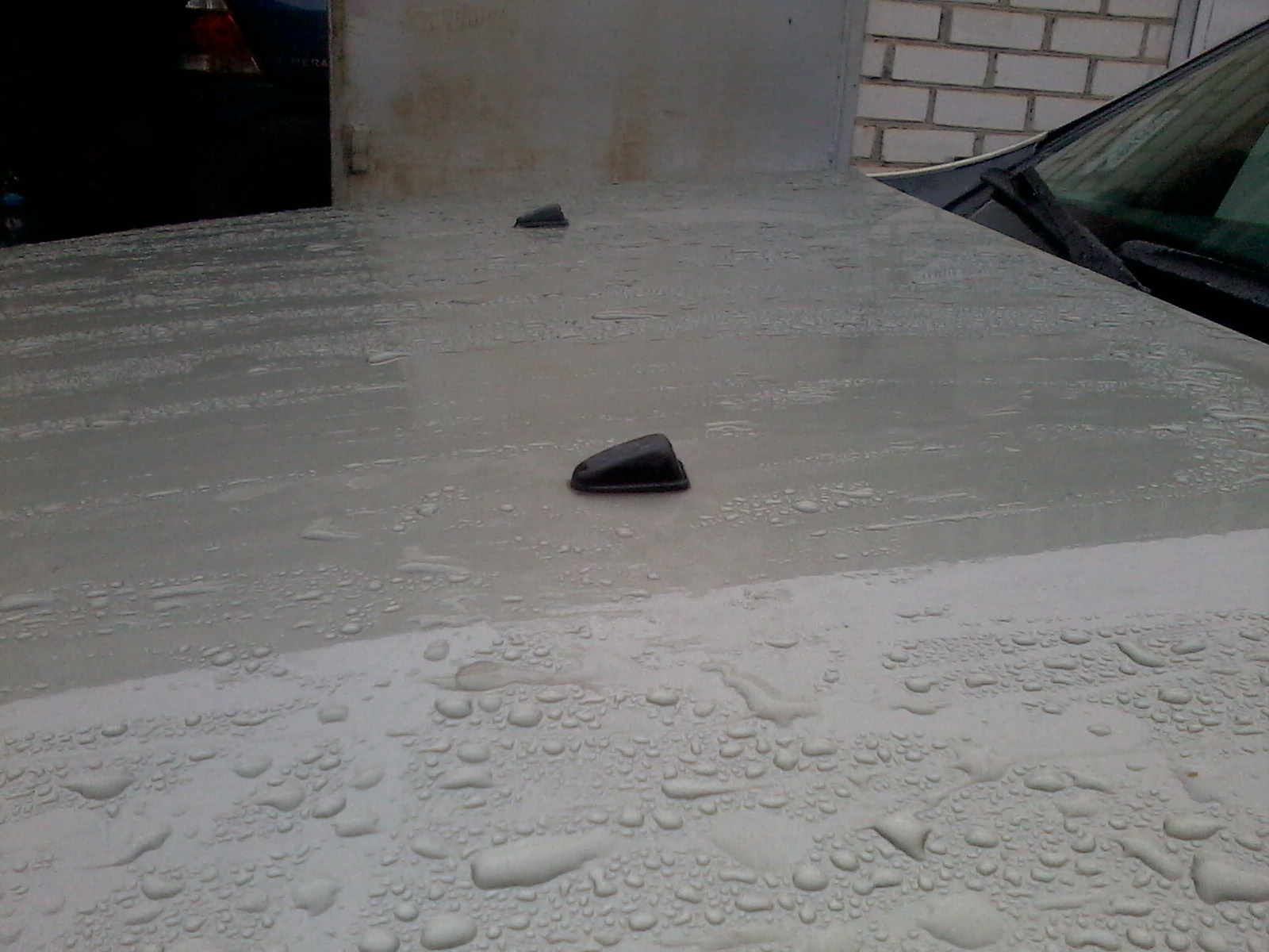

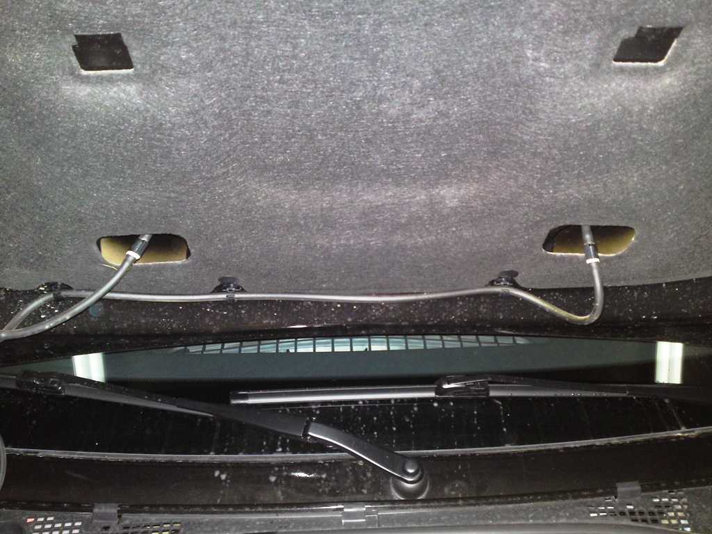

Как и обещал фото форсунок и клапана. Видео попробую снять завтра.
ID:	18542 Нажмите на изображение для увеличения
На третьем фото вид форсунки под капотом. Т.к. родная гайка и них полное г..., для лучшего крепления была инсталлирована обычная гайка М8 с подложенной под неё фторопластовой (какая была под руками) шайбой.
