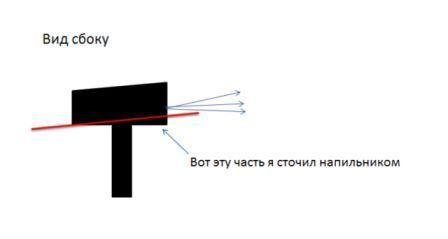

Установил себе веерные форсунки омывателя лобового стекла.
Форсунки - вольво цена 270р.
Клапана - тойота 58р.
Работают отлично, все стекло орошается равномерно.
Правда для установки необходимы доработки:
1. Отломать усики и нарезать резьбу на 8 (так надежнее )
2. сточить переднюю часть форсунки примерно на 1,5 мм ( если не стачивать то поливают выше середины лобового стекла)

Я ток не понял,какую такую переднюю часть форсунки стачивать надобно?? саму её "морду" что ли,откуда поливает?

Да, действительно, про стачивание поподробнее. А то я уже форсунки заказал и послезавтра буду их колхозить.

Сообщение от Zap Посмотреть сообщение
Вот картинка, надеюсь поймете.

теперь ясно! Нижнюю часть форсунки(площадку,основание) надо подточить с лицевой стороны! спасибо!
