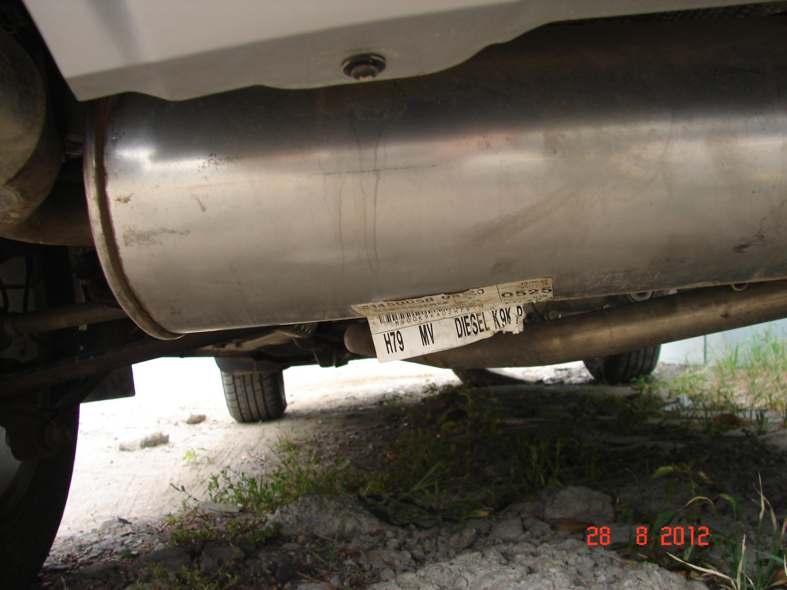

Вот мой глушитель при пробеге около 3000 км.

Загрузив фото заметил, на бумажке написано что глушитель для дизеля. Почему они разные с бензиновым?

Сообщение от Бертони
У дизеля температура выхлопа меньше.

Сообщение от Max51
Был сегодня на сервисе: сказали краска обгорела.
Смотрел свой, когда ставил фаркоп - очень похоже, что глушак из нержавейки, что идет для труб банных печей (марка 304, магнитится).
Блестит так, как краской не покрасишь.
Может у кого зрение лучше, гляньте.

Сообщение от Я Василич
очень похоже . я год назад камень поймал . осталась царапина и вмятина . на ней нет и следа коррозии
по каталогу 1,6 16кл и 1,5диз одинаковые
на 2,0 16 кл другой

Глушак скорее всего из нержавеющей сталь марки AISI-304. Она имеет свойство интенсивно ржаветь при температуре выше 300. Температура выхлопных газов в "самоваре" достигает 350. Но на его поверхности температура ниже, т.к. присутствует воздушное охлаждение. Отсюда вывод, чем активнее жмешь на педаль газа, тем больше газов выходят через глушак, тем медленнее он успевает остывать, тем выше температура его поверхности. Думаю, краска усугубит коррозию, т.к. теплоотдача на границе металл-воздух снизится. ИМХО.

Сообщение от yasasha86
Чёт у меня на печке, что в парилке не ржавеет, но ... "рыжеет".
"... Свойства: Высокая коррозионная стойкость во многих агрессивных средах, не вызывающих МКК при температуре до 500оС.
Жаростойкость до 750-850 оС."

Сообщение от Nord
Мой теперь *чернеет*,подкрасил из баллончика ,краска для печных труб термостойкая до 450*.
Увидел тоже, стало интересно.Залез потёр пальцем и ничё не осталось в смысле ржи. Подозреваю это нагар от пыли , грязи как на чайнике.

Сообщение от running777
Скорее от пленки масла, как на сковородках (посмотрите на кухне из нержавейки)

Да это нормально, грязь, прикипает дает окислы!
