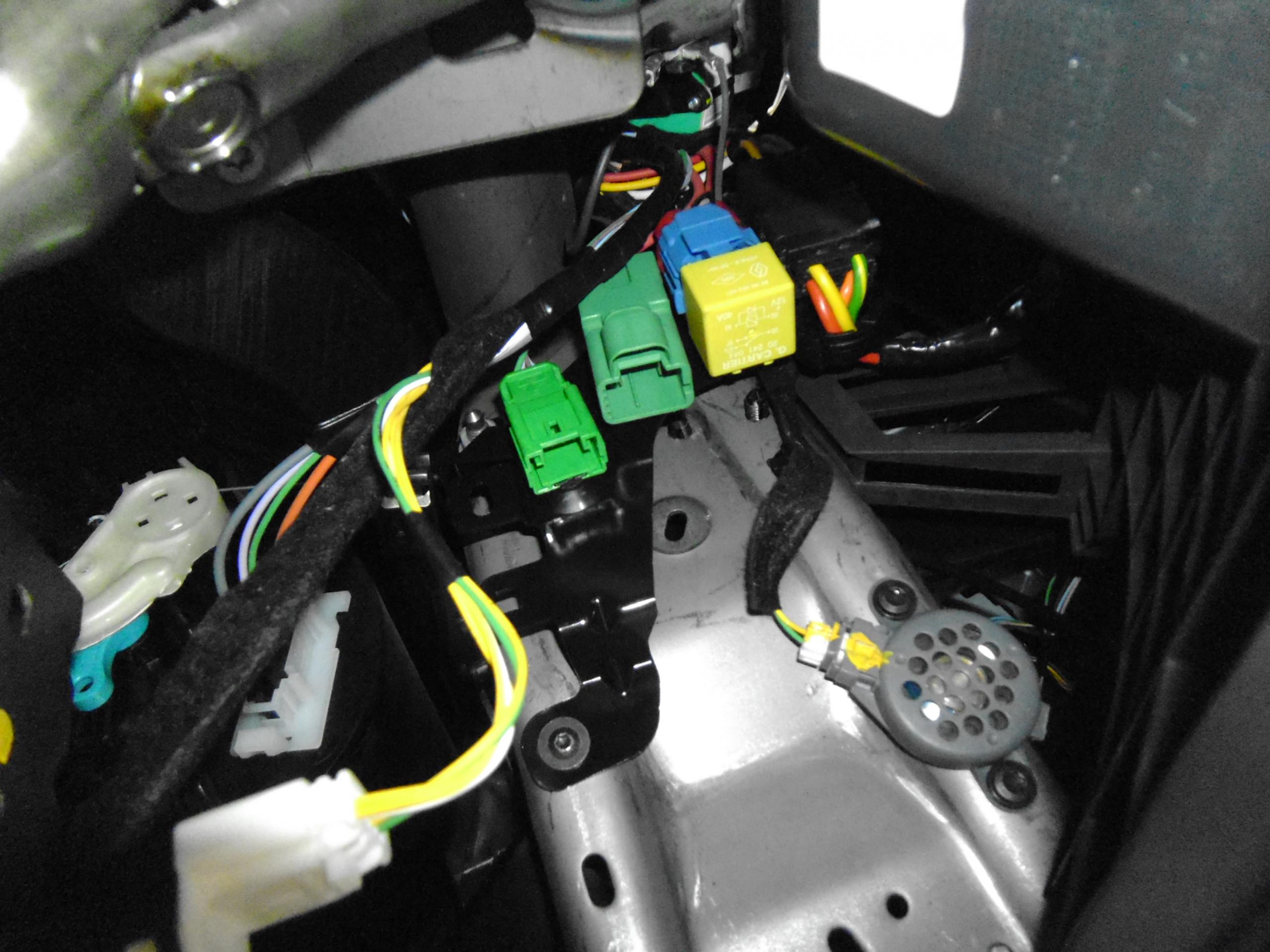

Фото под торпедо справа в районе печки. Два пустых зеленых разьема - они пустые.
Значит фена нет !
А, как в 2.0 литровых - можно фото аналогичного места?
