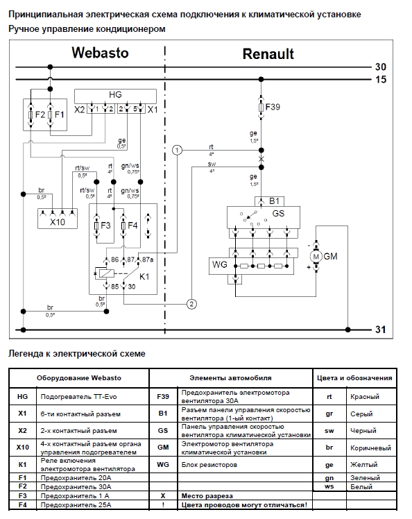

если стоит климат контроль то скорее всего должен стоять блок FanControl, а он мог быть неправильно запрограммирован. Вот ошибка вылезает. Если климата нет то подключение к вентилятору печки одинаковое. имхо.
Климат контроль стоит, что там, как, запрограмировано и подключено незнаю. Когда появилось сообщение "проверить систему ...." и загорелись лампочки, загнал к ОД в Реноцентр, там делали диагностику, выносили вердикт и устраняли. Результат положительный.

Сообщение от ДядяСережа
Главное чтоб работало
у меня тоже на всех машинах отопитель стоит. даже сейчас иногда перед выходом из дома включаю, пока дойду до машину пока то-се мотор уже теплый , сел и поехал и на холостых не молотит.
