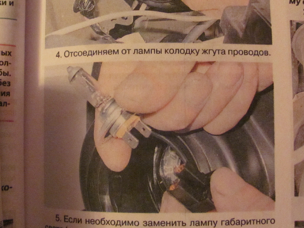

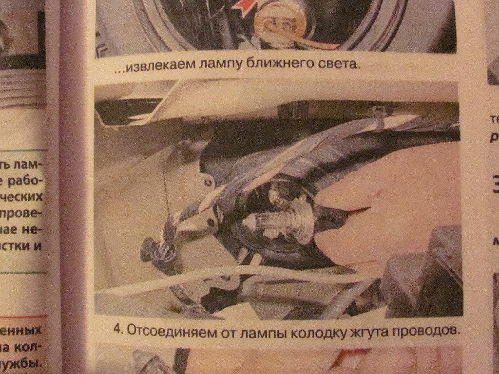

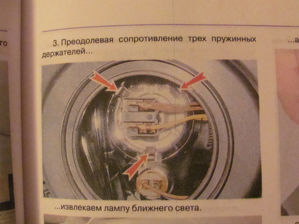

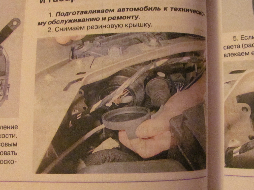

Может поможет. Это из книги издательства "Мир автокниг"

В инструкции на авто все написано. Вращать ничего не нужно. Все три держателя не нужно отжимать. Достаточно 1 нижний отжать отверткой и лампа вынимается.

Спасибо! Очень четкая подсказка, только я не дождался ответа и сначала контактную группу отсоединил, потом "преодолевая сопротивление" скрюченными от мороза пальцами , с замерзшим лицом, склонным к матершинничеству все-таки "пошатал" цоколь в ложе и при усилении нажатия вниз лампа ощутимо легче вышла. Век живи-век учись. За картинку спасибо! Да и за готовность помочь - спасибо : )) Ни гвоздя, ни жезла на дороге : ))
