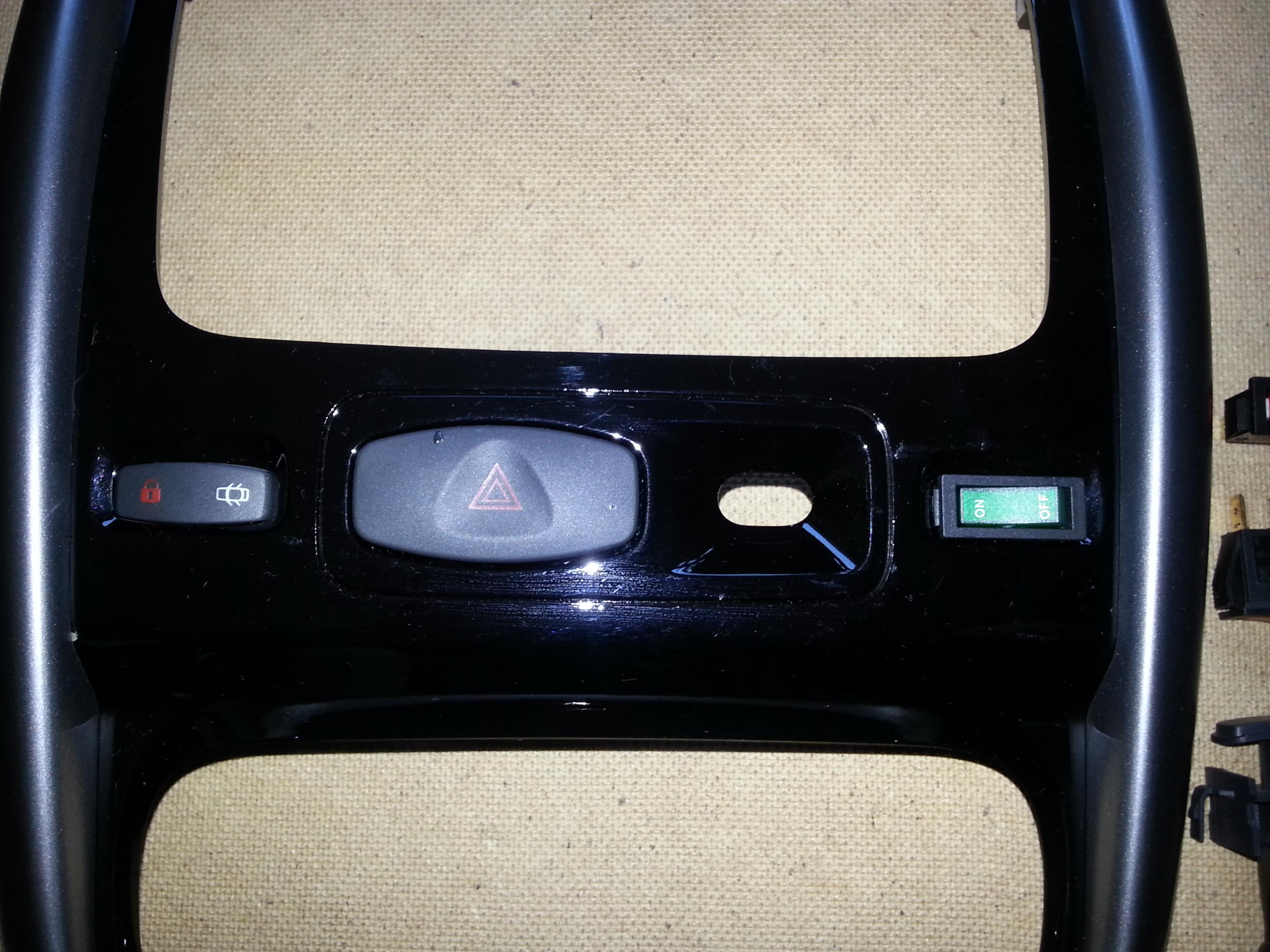

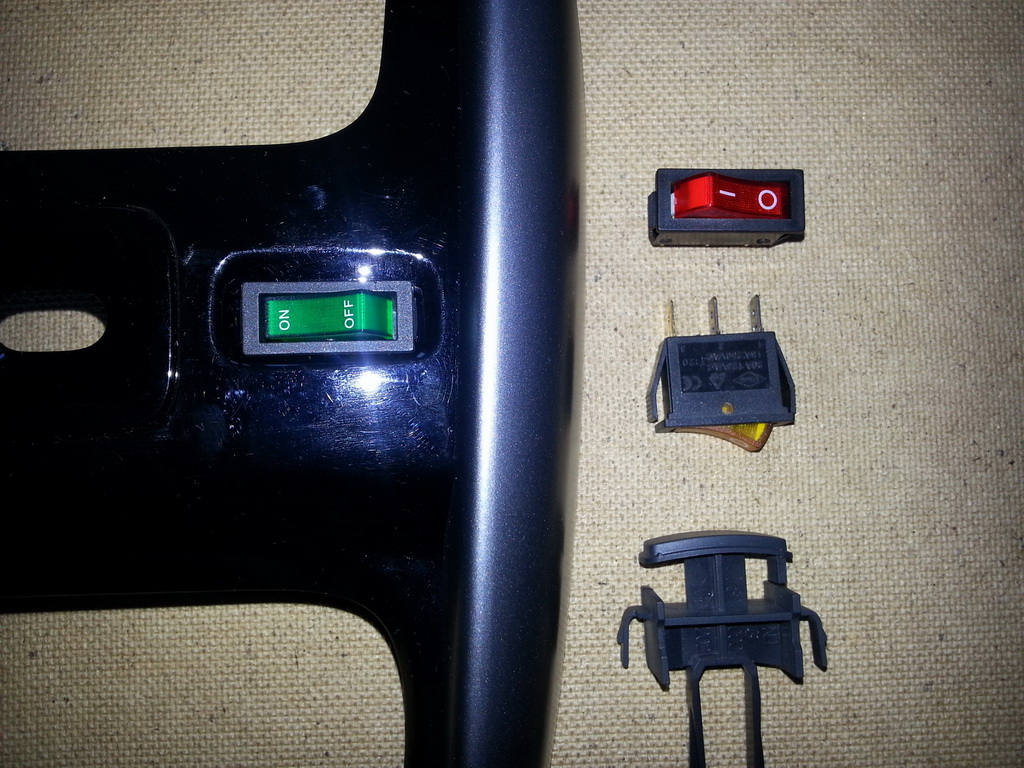

Попробуй вот такие (продаются в любом радиотехническом магазине)
встала как там и была, правда у родной заглушки небольшой изгиб, а у кнопки плоскость ровная, но если не присматриваться то не видно.
Фото прилагаю, цена вопроса (кнопки) 23 рубля

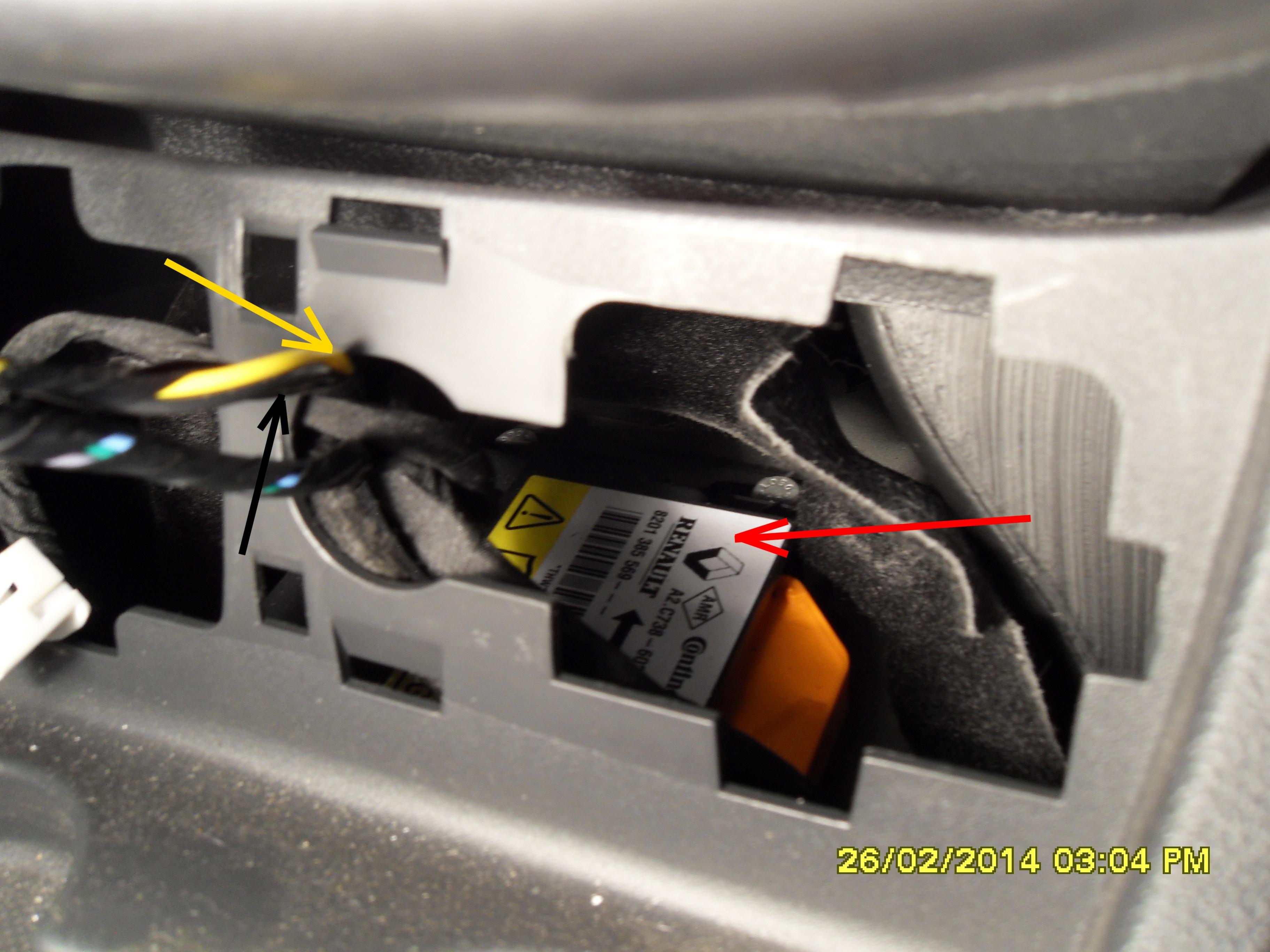

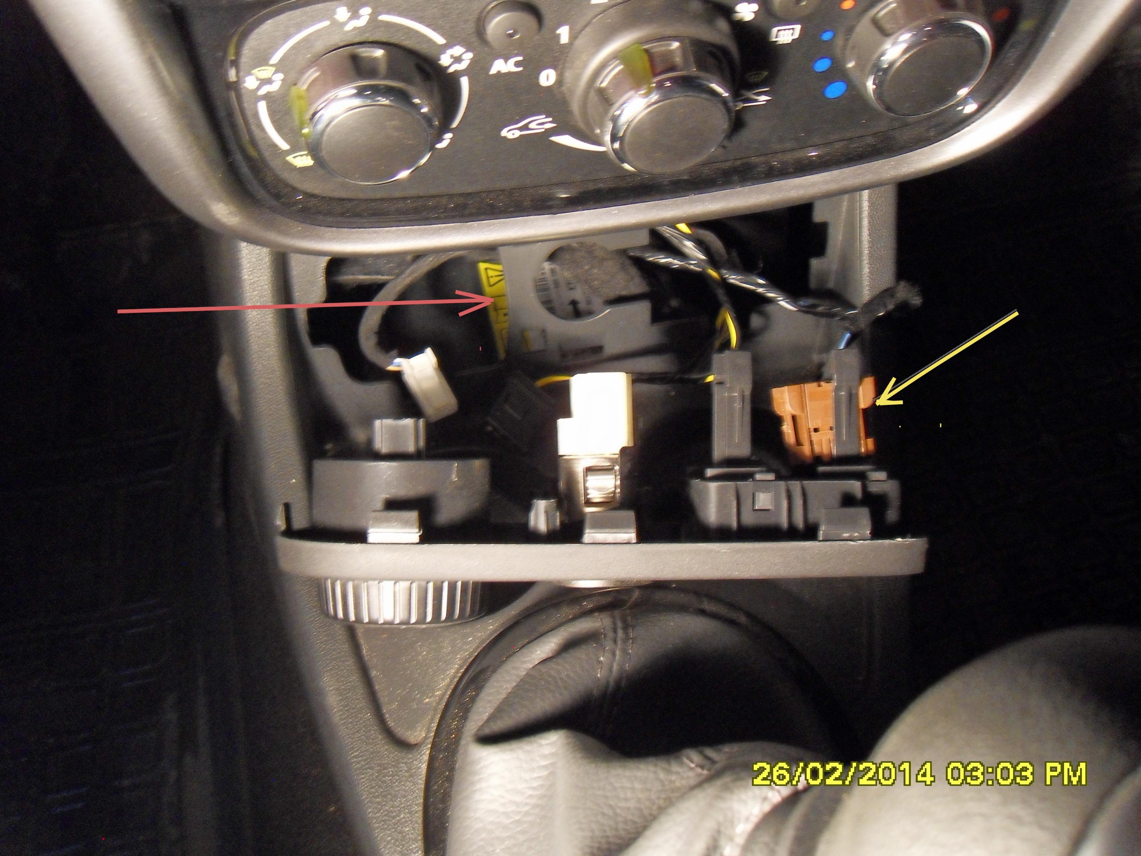

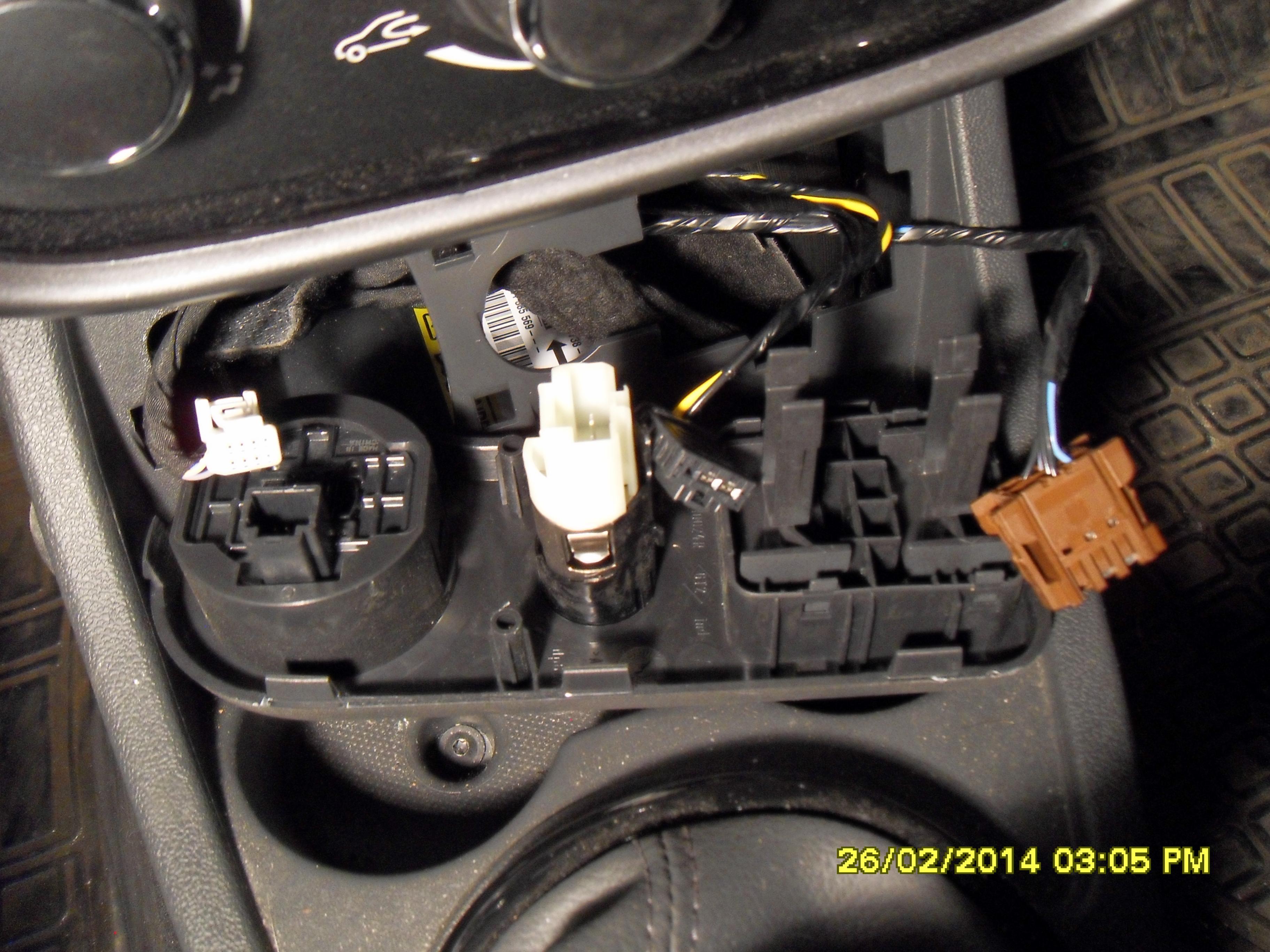

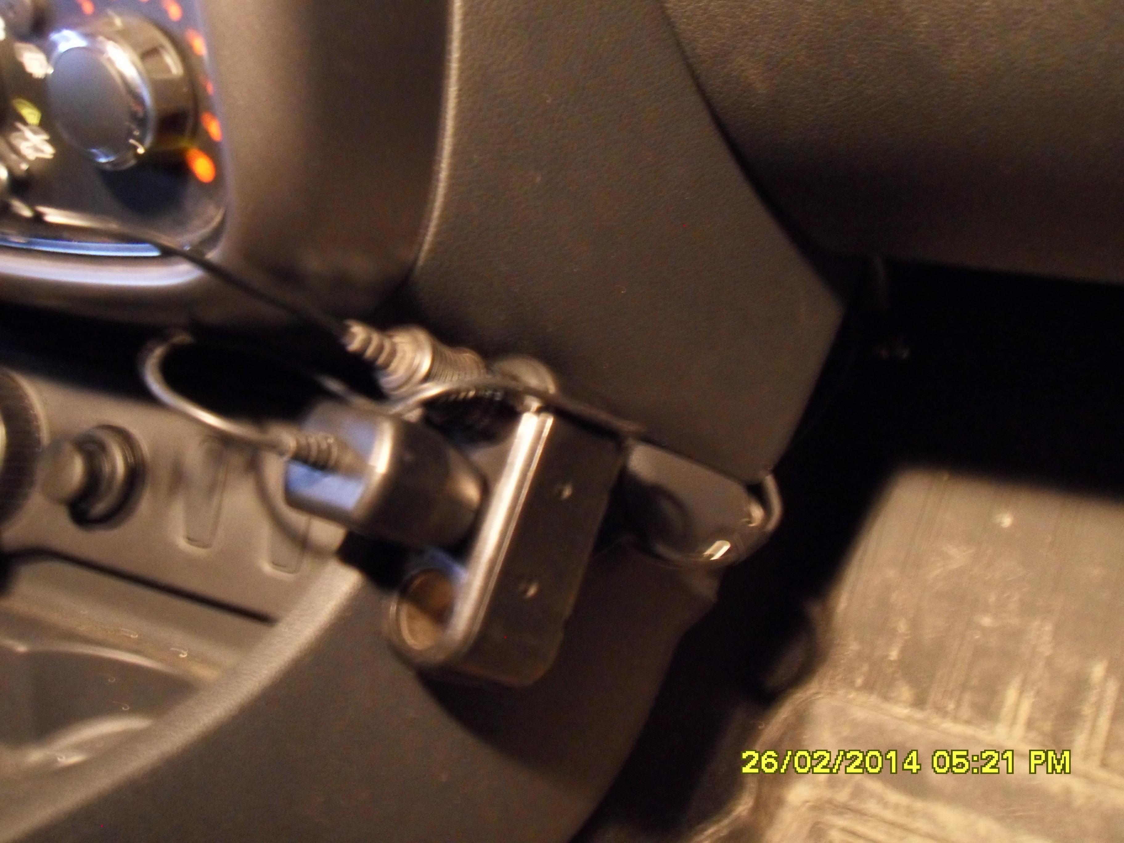

Что-то я так и непонял ,что-же всетаки это за разъем ?Если на него просто поставить выключатель ,что получится?

Если-бы это для парктроника то- там должна быть перемычка для соединения цепи при отсутствии выключателя или я неправ?

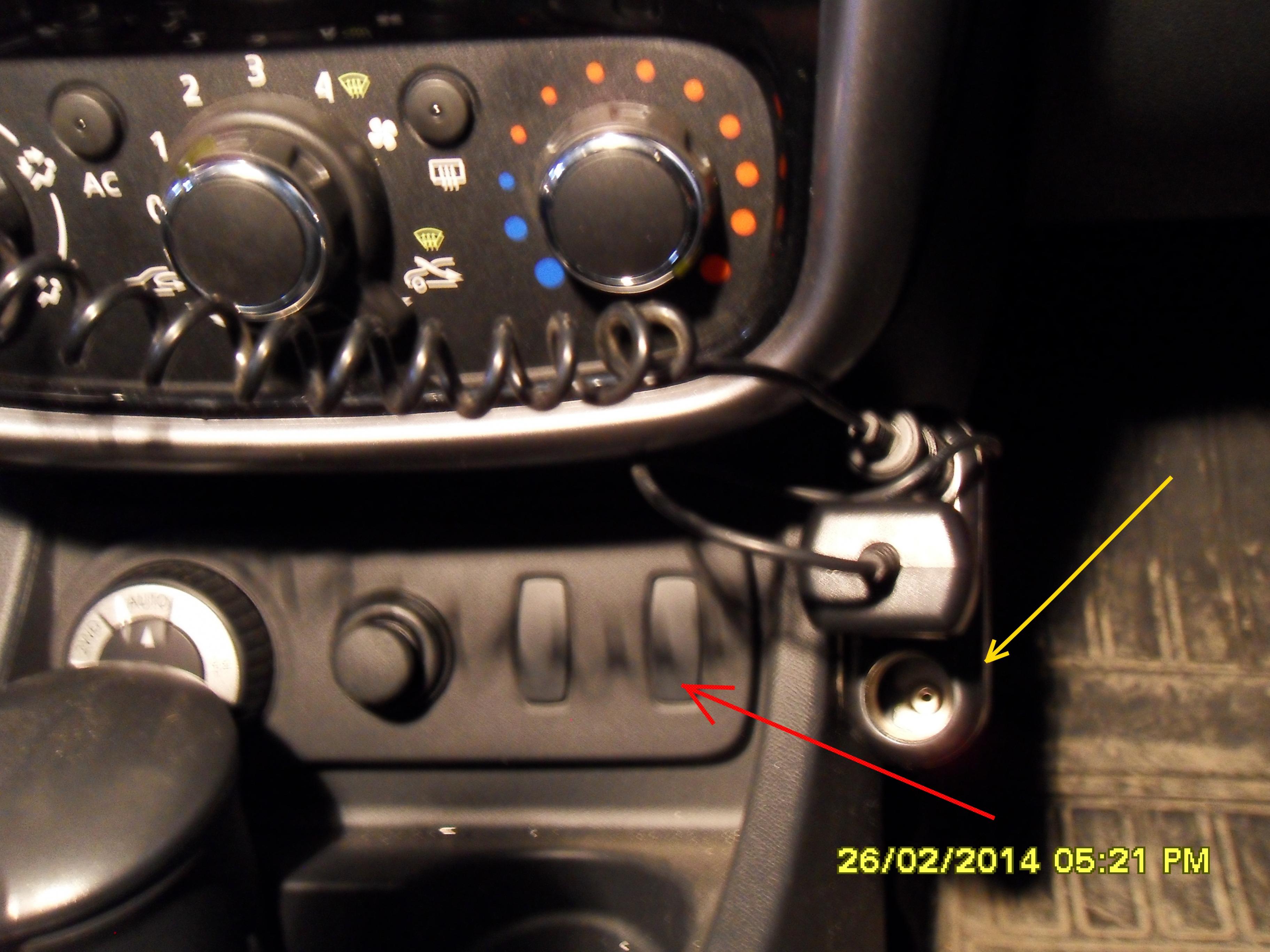

Мприпаять к проводам прикуривателя.
