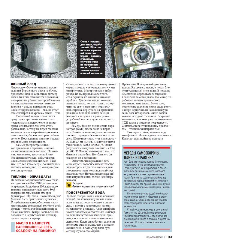

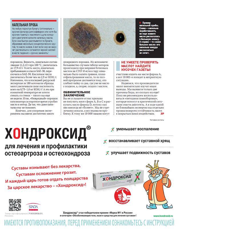

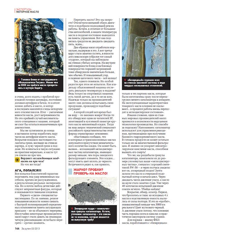

Olejman
Yuss
, а еще разок скачать, а то всем интересно.
Ловите
уж как смог...
